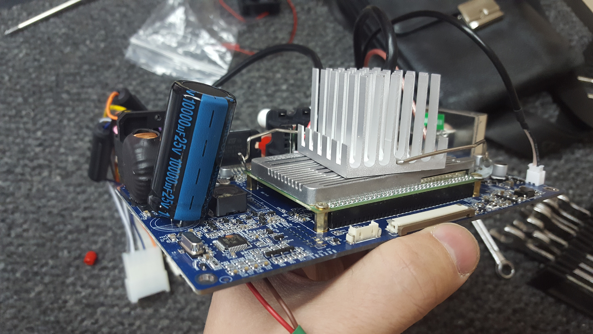

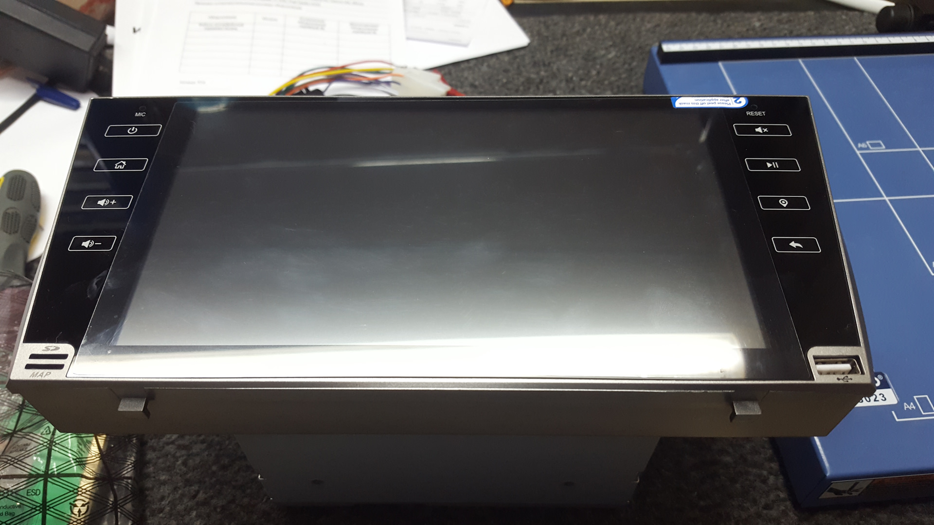

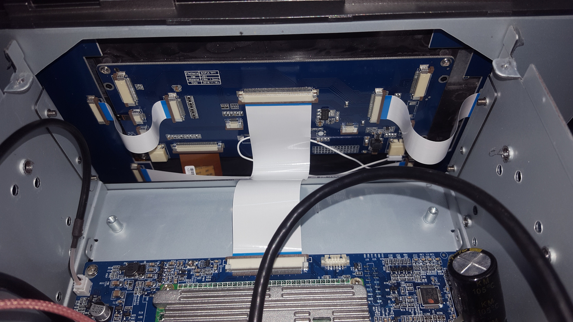

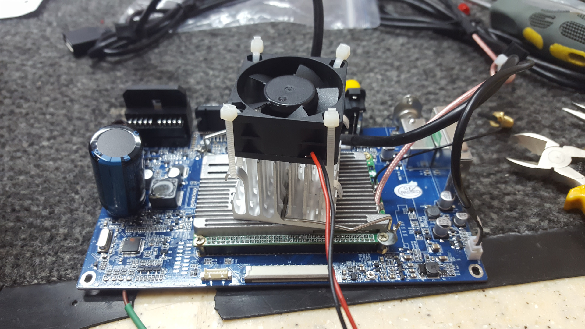

Наконец то приобрёл магнитолу на Aliexpress в магазине Joying. Ехала 6 дней со дня отправки, доставка EMS`ом. Получил, подключил на столе, снял крышку посмотреть на содержимое, запустил Banchmark и исходя из всех своих наблюдений и советов коллег решил доработать данный девайс, а именно систему охлаждения и элементы отвечающие за качество звука.

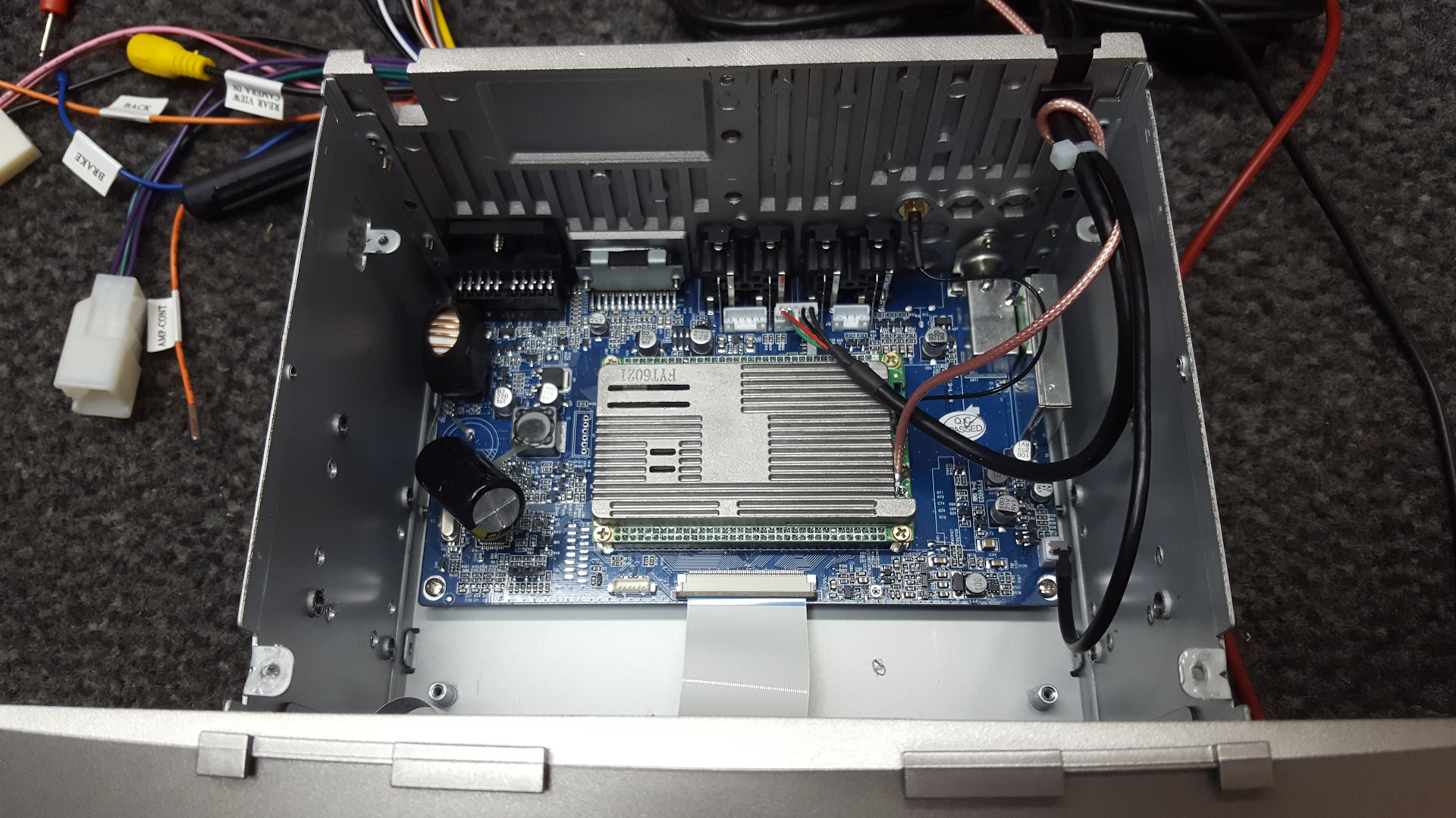

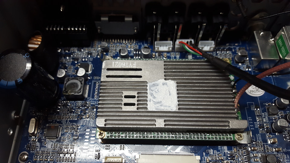

Вот так она выглядела в стоке:

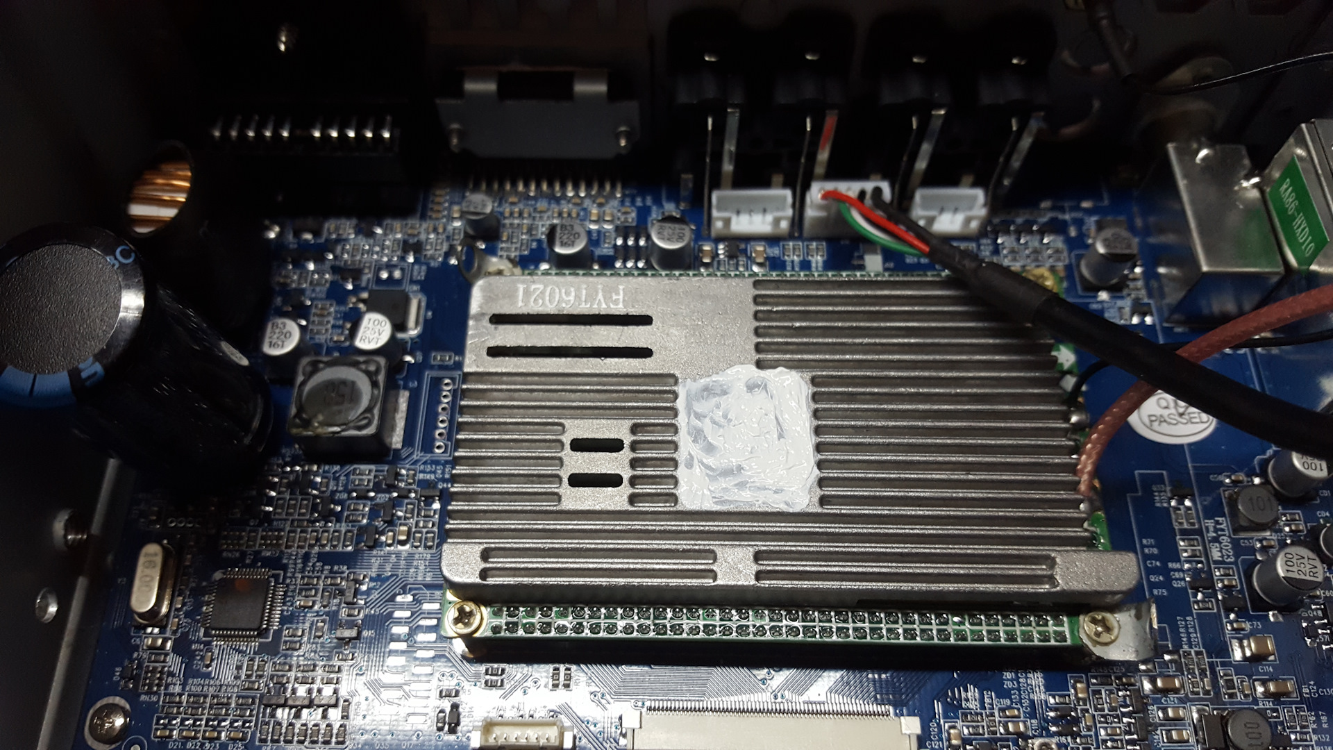

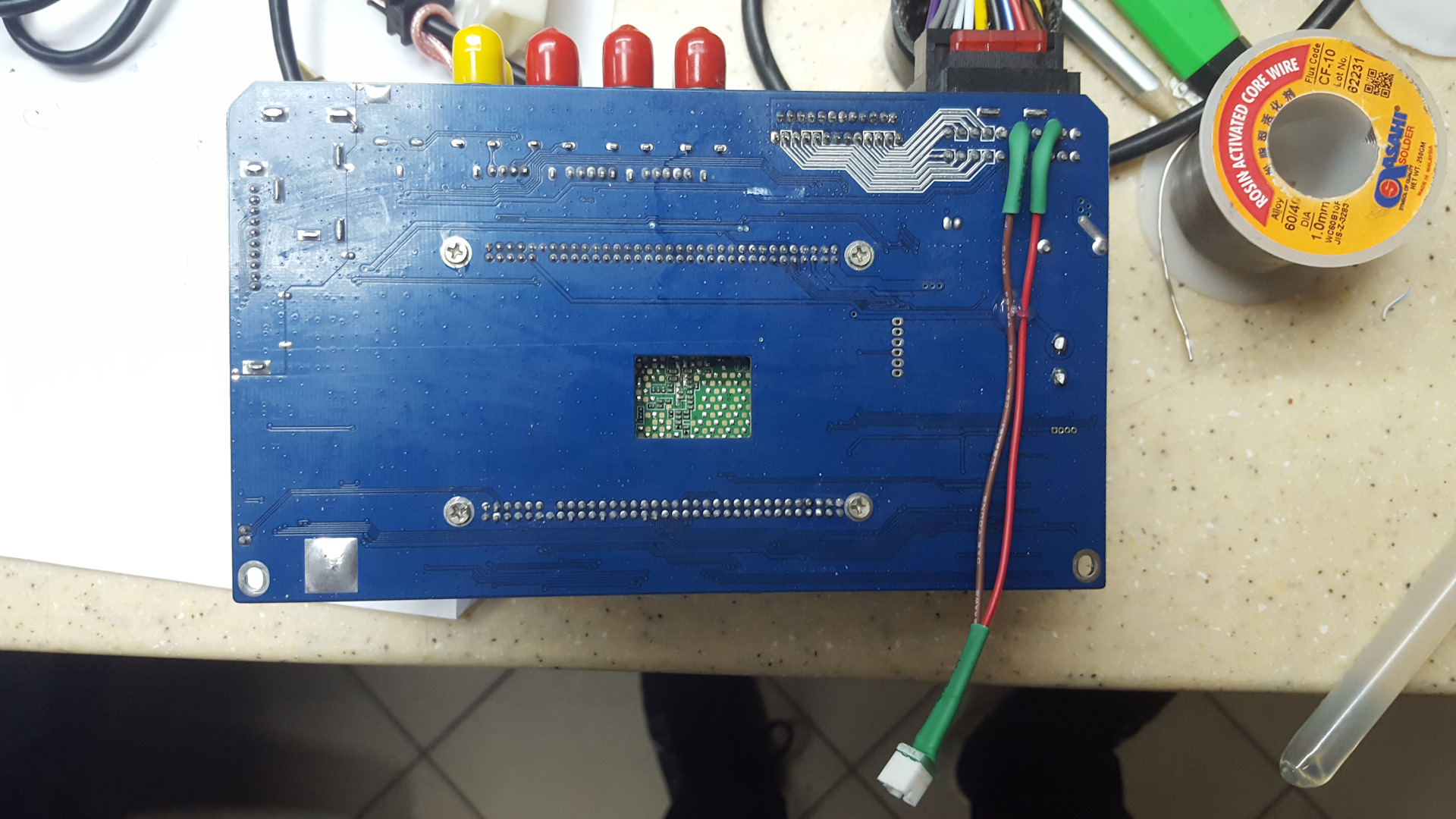

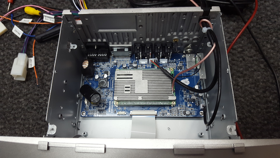

Плата ЦПУ довольно не плохо так нагрелась к чему я в принципе и был готов. Скажу даже больше я этот момент планировал до покупки магнитолы, решил себя подстраховать так сказать, гарантия всё равно фиктивная) Смотрел кучу обзоров на различные Андроидовские магнитолы, люди рассказывали, что у них магнитола то зависнет, то перезагрузится, то вовсе не загружаются. Было сразу решено доработать систему охлаждения т.к. при перегреве возможно урезание частот ЦПУ, димирование экрана, короче всевозможные действия способствующие охлаждению системы.

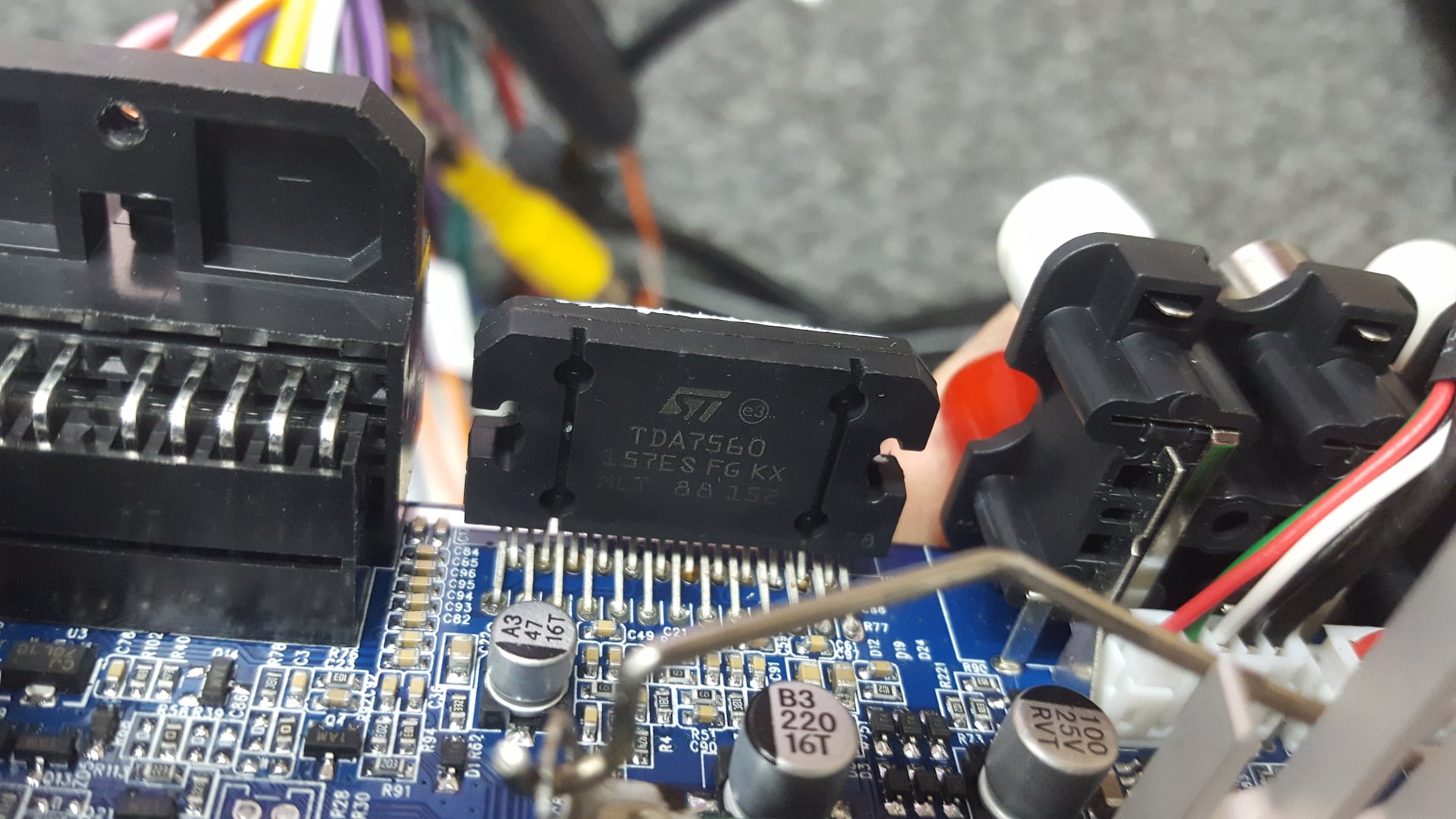

И так, был установлен обычный радиатор с дохлой матери и приобретен новый кулер 12v. Паровозом была заменена микросхема УНЧ с TDA7388 на TDA7560 и Кондёр на 10000 мкф 25v.

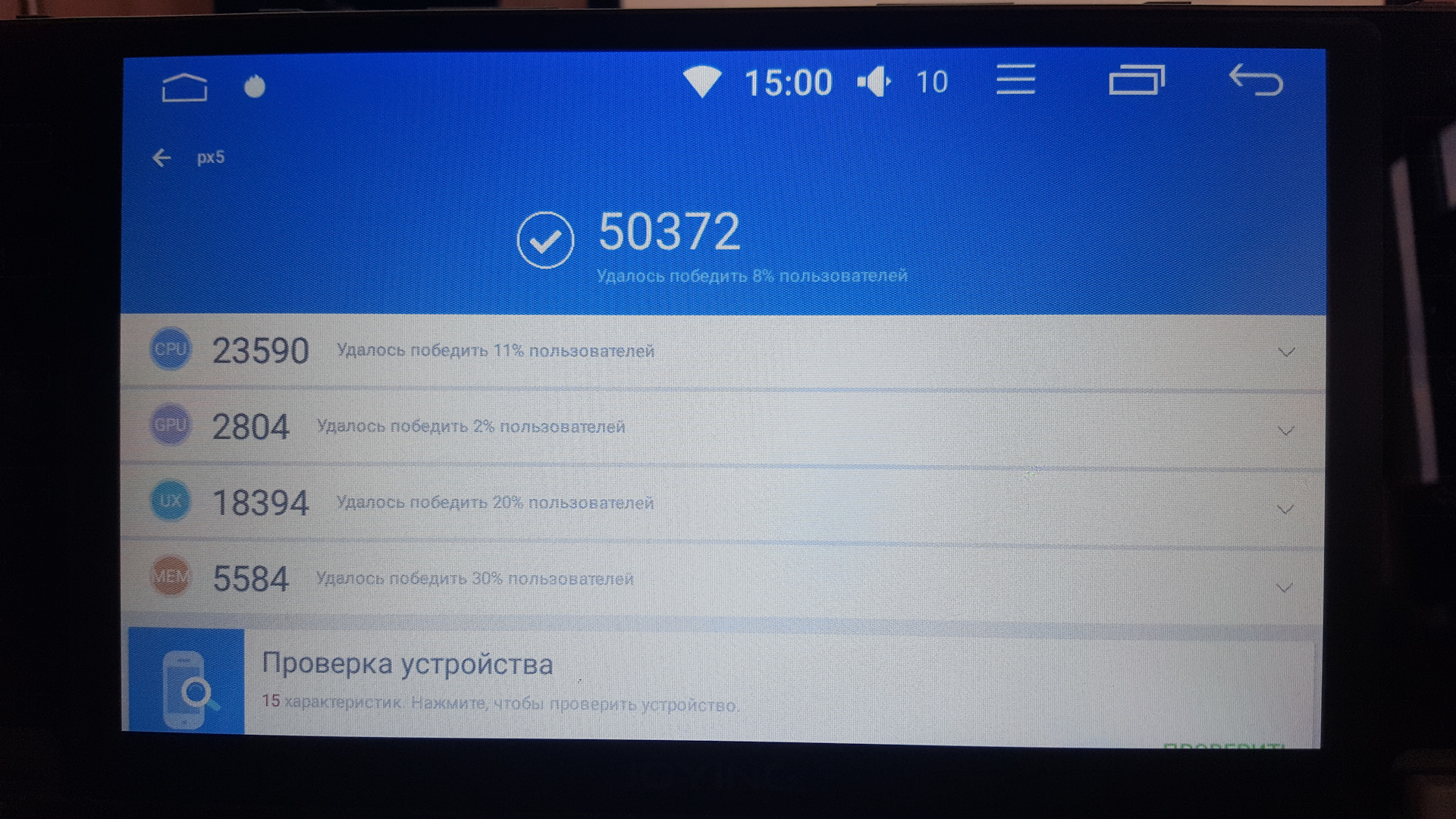

Теперь результаты теста Benchmark:

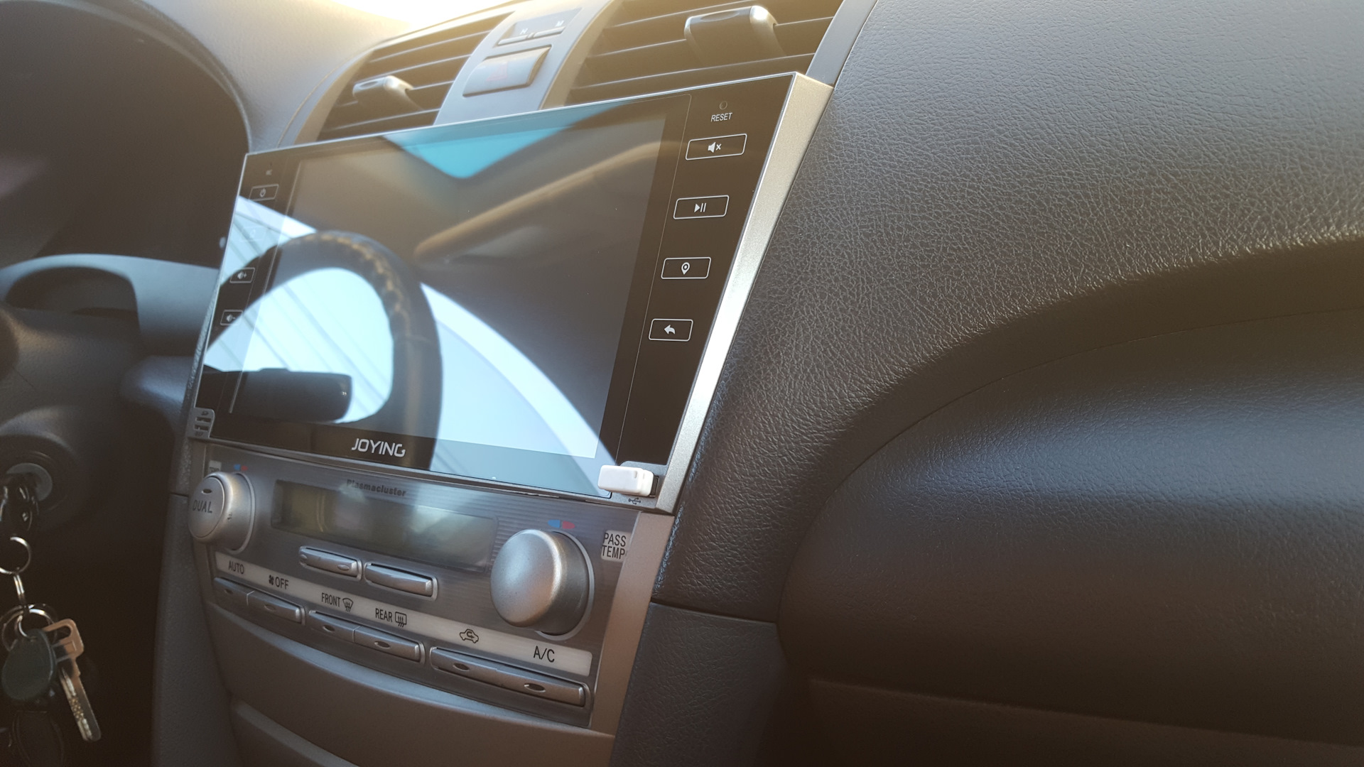

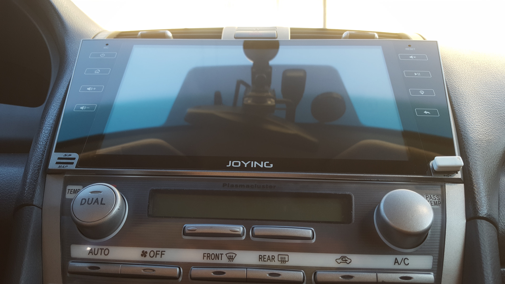

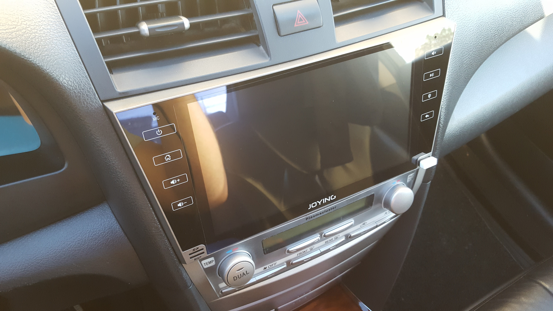

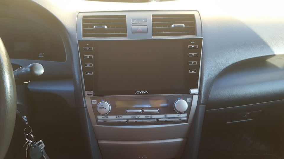

Ну и заключительный этап наклейка универсальной защитной плёнки на экран:

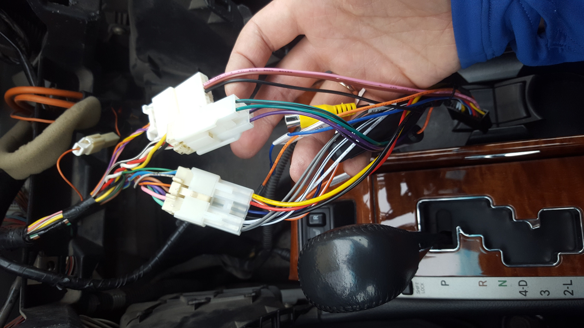

Подключается в стандартные разъёмы:
P.S. Я уверен, что мои старания не понапрасну)) В остальном магнитола отличная, грузится быстро, есть куча вариаций настройки под своё предпочтение, да что там говорить это же Андроид. Звук Очень порадовал, ни о каком сабвуфере я даже и думать не хочу)) Ребята с магазина Joying очень отзывчивые и общительные, всячески как можно помочь удалённо вам помогут, даже есть обучающие видео как проводить диагностику в случае проблем с оборудованием, как обновлять ПО и т.п.

Привет. Подскажи вентилятор брал с термодатчиком? Кондесатор 10 000 сам добавил или такой был? Когда заводишь не тухнет?
Вентилятор самый простой — без всего 2pin 12v, конденсантор родной стоял 6800, я установил 10 000 и мокросхему УНЧ сменил, на другую. При заводе как и всё электрооборудование в авто тухнет на время враащения стартером.

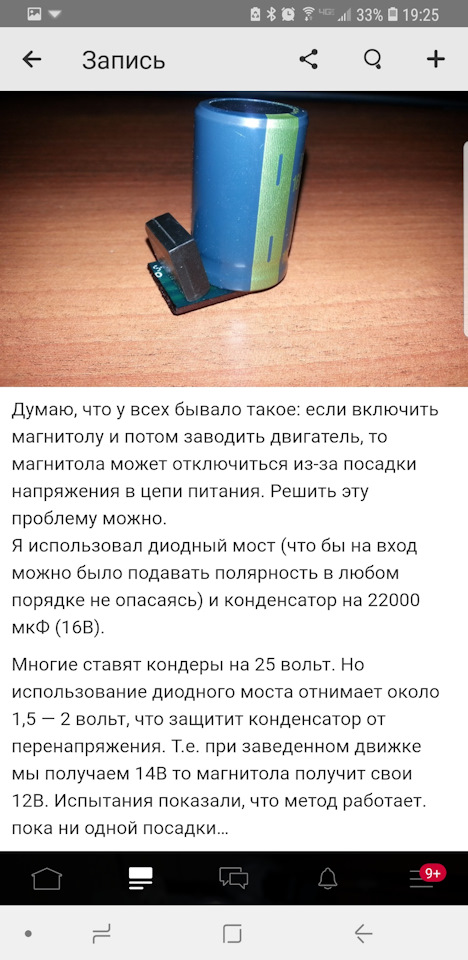

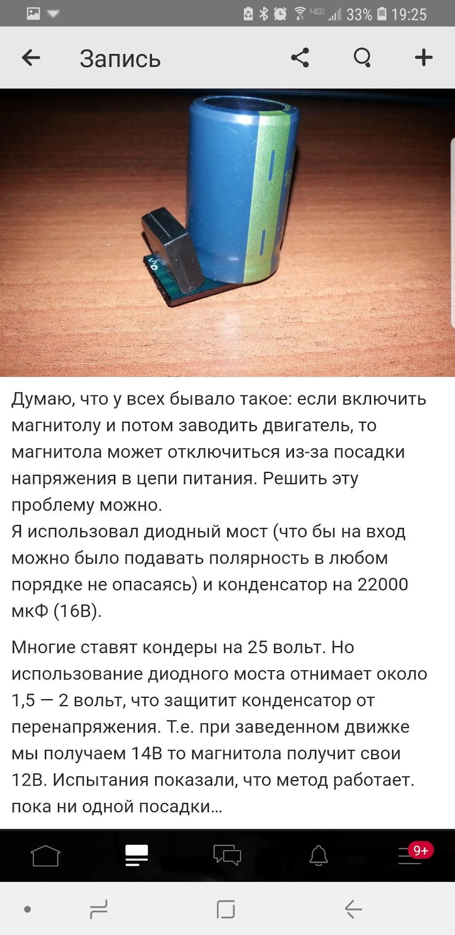

Я балалайку заказал с tda7851 думаю норм, а кондер под вопросом какой еще не смотрел. Думаю 6800 или 10000 впаять.Басы если можно так назвать, короче их нет, бубнит. Вентилятор хочу чтоб не постоянно работал а по мере нагрева.Чтоб не тухла вот такое нашел еще не делал.
Не понимаю, как ты хочешь сделать, чтобы магнитола не выключалась если вся сеть обрубается во время завода машины и что это вообще дает? Что касается глубины басса, я продал эту магнитолу, взял на другом процессоре, у меня тоже басы не ахти были по итогу, вернее они были но суховаты. Колонки у меня стоят перед Hanibal, зад kenwood. Когда чувак которому я продал мафик поставил себе в машину — сказать, что я охерел, это ничего не сказать у него был такой приятный, мощный бас на штатных колонках, что я был внедоумении почему так)) У него штатки и так играют, а уменя вроде не дешовые колонки и такой скудный бас.
У меня штатные динамики, допилю мафун отпишу чо как изменнения.Эквалайзером только в режиме "нормальный" играет кое как, в остальных захлебывается. За кондер на входящую цепь здесь смотрел www.drive2.ru/l/8065257/
Эта магнитола тоже работает еще 5 минут после выключения зажигания и вырубается или можно настроить, чтоб она не выключалась, а спала. Я не знаю чё у мужика там с ховером разряжалось, у меня всё норм с акб.
У моей настройка позволяет 1,10,30,60мин поставить режим сна.напрягает только тухнущий экран при заводе машины.чтоб не сдох раньше времени, таким миганием.
У чувака в статье девайс на WinCE и он переживает о выходе его из строя судя по обычному компу походу)) Android в этом плане удобен с ни можно делать чё хочешь, включать и выключать когда хочешь, он тупо загрузится если флешка целая. Хотя наверняка в WinCE об этом позаботились тоже, ибо эта ОС запилина под мобильные устройства и скорее всего подразумевает неожиданные вкл/выкл.
Если внимательно прочитать, то проблема была в том, что ГУ при работе стартера выключались (при подключении через АСС так и должно быть). Потом включалась — а это долго, особенно если нужна навигация. Проблема была в самом ГУ, я так думаю, потому как у других было всё Ок. В магнитоле, особенно с ОС, должна быть защита, в моей не было…
Пробовал подключать на прямую к АКБ, но при таком подключении магнитола быстро разряжала батарею.
Конденсатор с диодом решили проблему.
Сейчас магнитола на Андроиде, но я ни чего переделывать не стал — всё прекрасно работает, есть защита от скачков напряжения, что очень хорошо.

Я так понял УНЧ поменяли?
Ну да, люди вроде советовали, но разница практически не ощутима, можно сказать, что нет, плюс мы слущаем mp3 и радио подшипливает местами, короче это просто обряд не более)

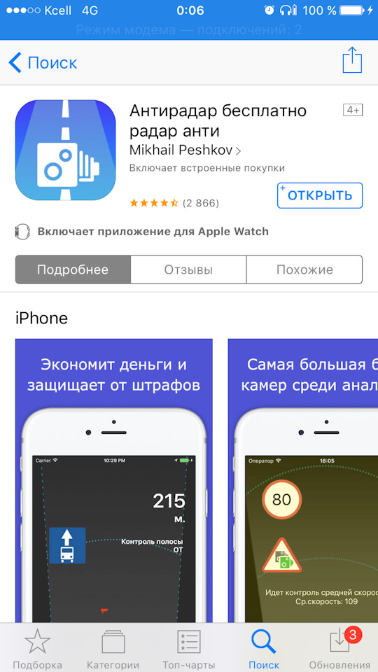

Рекомендую прогу "антирадар" я ей через айфон пользуюсь, а так можно на ГУ поставить. А вообще шальная мысль: нельзя ли на андроид подключить mini vci? Что бы тестить чеки не отходя от кассы?

Привет! А кулер как запитал и закрепил?сам жду такую!
Поддержу вопрос

Там конечно же есть с завода отток тепла радиатор. Эти доработки, чисто моя шижза и предубеждения, так, что я не навязываю а делюсь инфой. К нему можно модем подключать, HDD, web камеру, мышку, клаву. Всё что можно делать с обычным Андроидом.

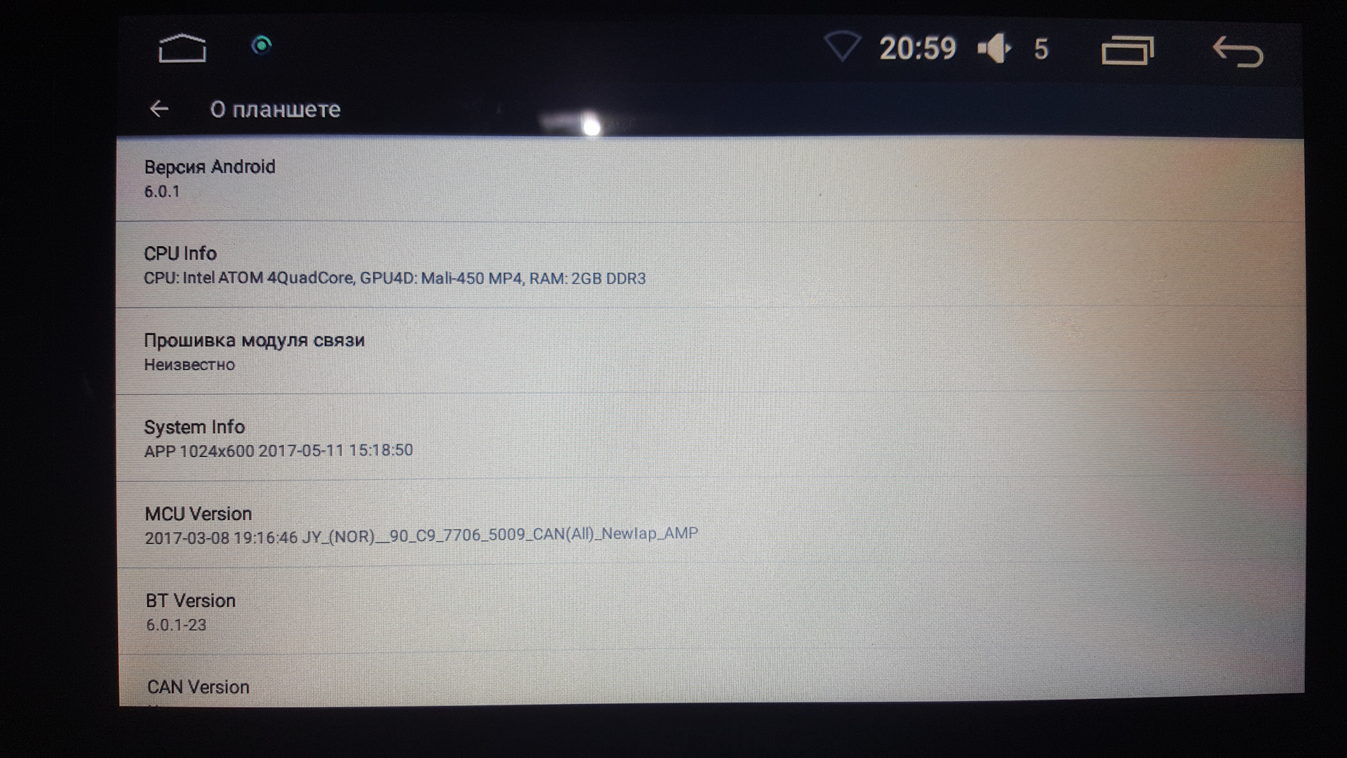

У тебя то же крутая и смотрится не плохо, плюс как я у тебя в статье увидел можно до 6.1 обновиться, мне продавец моей сказал, что мою обновить до шестого андроида нельзя хз почему
Просто не хотят делать они обновы, это же нужно адаптировать под всё железо, драйвера чтоб вставали корректно на это железо. Я подозреваю моя версия тоже последняя, скорее всего появится новый магнитафон и под него адаптируют актуальный андроид на тот мотмент. Не выгодно обновлять устройства которые уже продали, нужно новые продавать с новой версией Андроид)

Я как владелец такой-же магнитолы добавлю, вот: www.carjoying.com
это ссылка на производителя, с неё всегда можно скачать дополнения, к примеру сейчас там уже есть под неё андроид 6.0.1
Ну и для захода в сервисное меню код — 3368

Подскажите как ее в дом условиях обновлять? На флешку нужно скачать прогу и установить содержимое через инсталлятор который есть на рабочем столе магнитофона?
Я скачивал архив, распаковал на чистую флешку и вставлял в USB на лицевой панели (так требовалось), и всё, дальше она сама запускалась автоматом, тебе только нужно подтвердить установку.
