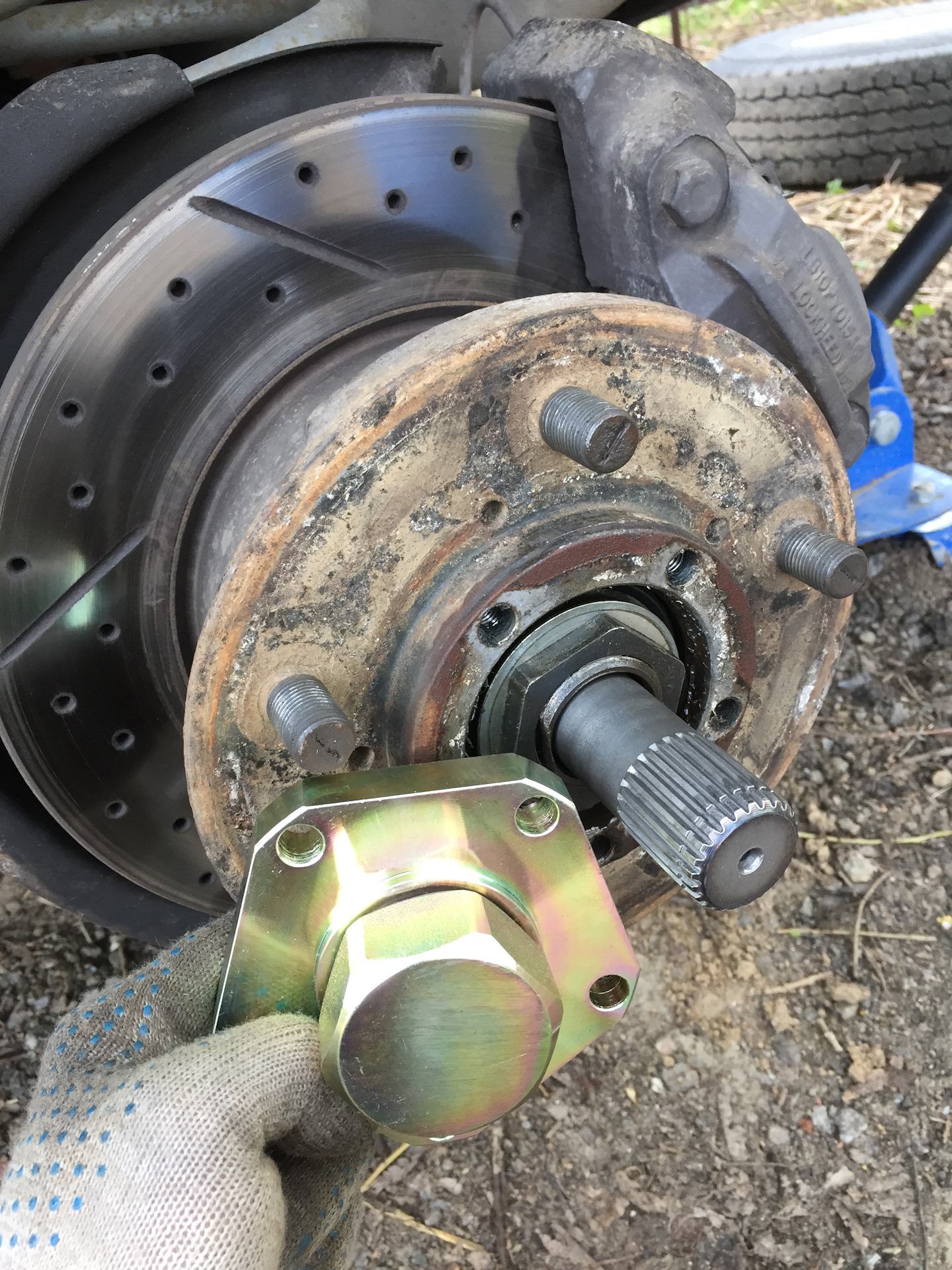

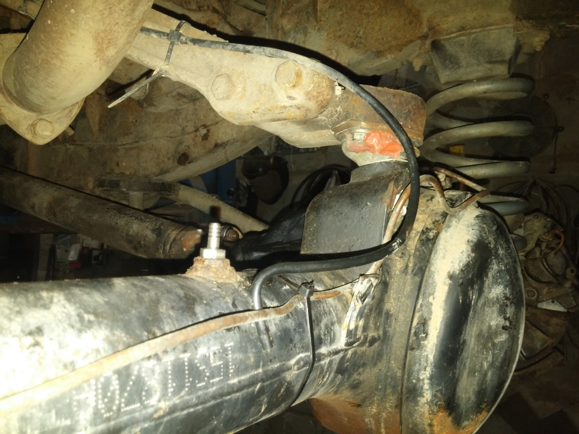

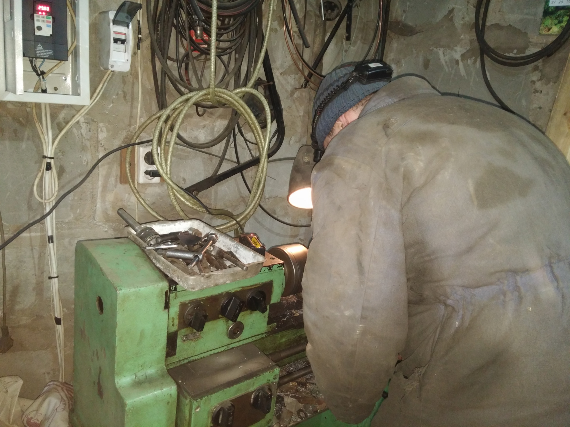

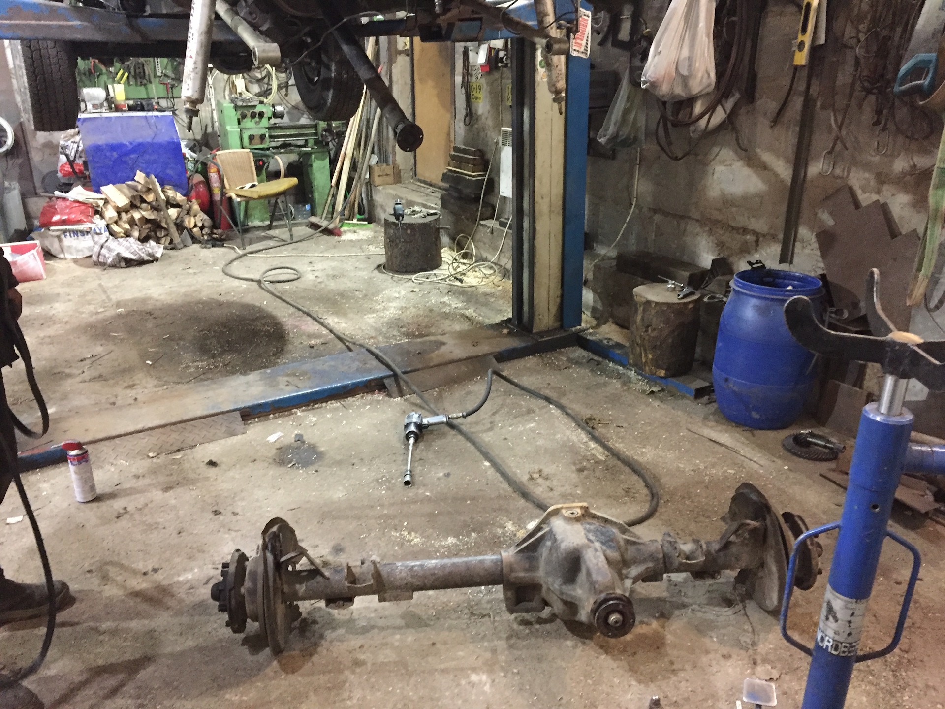

Могучий Salisbury стоял на моем 110 с самого рождения в 1998 г., огромный и тяжелый heavy duty мост! Сколько камней он порушил, сколько раз засаживал меня как якорь! О Salisbury можно слагать легенды, он выдержал все мои издевательства и 19 лет жизни без переборки! Сколько раз из него сливалась абразивная субстанция в видео песка, масла и воды… Но время берет свое, люфт стал напряжно большим, ashcroft transmissions не делает блокировок под Salisbury, а гуру ремонта трансмиссии обходят солсбери стороной. решил заменить мост в сборе! Выбор был между мостом от 90ка и 110 (P38), мост 90ка не вызывал у меня доверия на тяжелом экспедиционике, а P38 прославился своей живучестью и простотой обслуживания. Мост был найден, в процессе транспортировки был поврежден транспортной компанией, вопрос с страховой транспортной так и не решен! Страховая затягивает сроки как может и запрашивает абсурдные данные… Так продолжим сказ, мост явно нуждался в переборки с чем помог ДМИТРИЙ reddef за что ему огромное спасибо! В процессе переборки всплыл момент неродного крепления сапуна, Дмитрий оперативно выточил переходник и спас ситуацию!
Мост заинсталил и первые впечатления от моста, он реально легче! Поведение авто и задней подвески изменились кардинально, а бы даже сказал авто просто подменили! На неровностях асфальта и канавах, там где Salisbury пытался аннигилировать поверхность своей массой, P38 отрабатывает неровность амортизаторами… Посмотрим как поведет себя P38 на пересеченной местности.

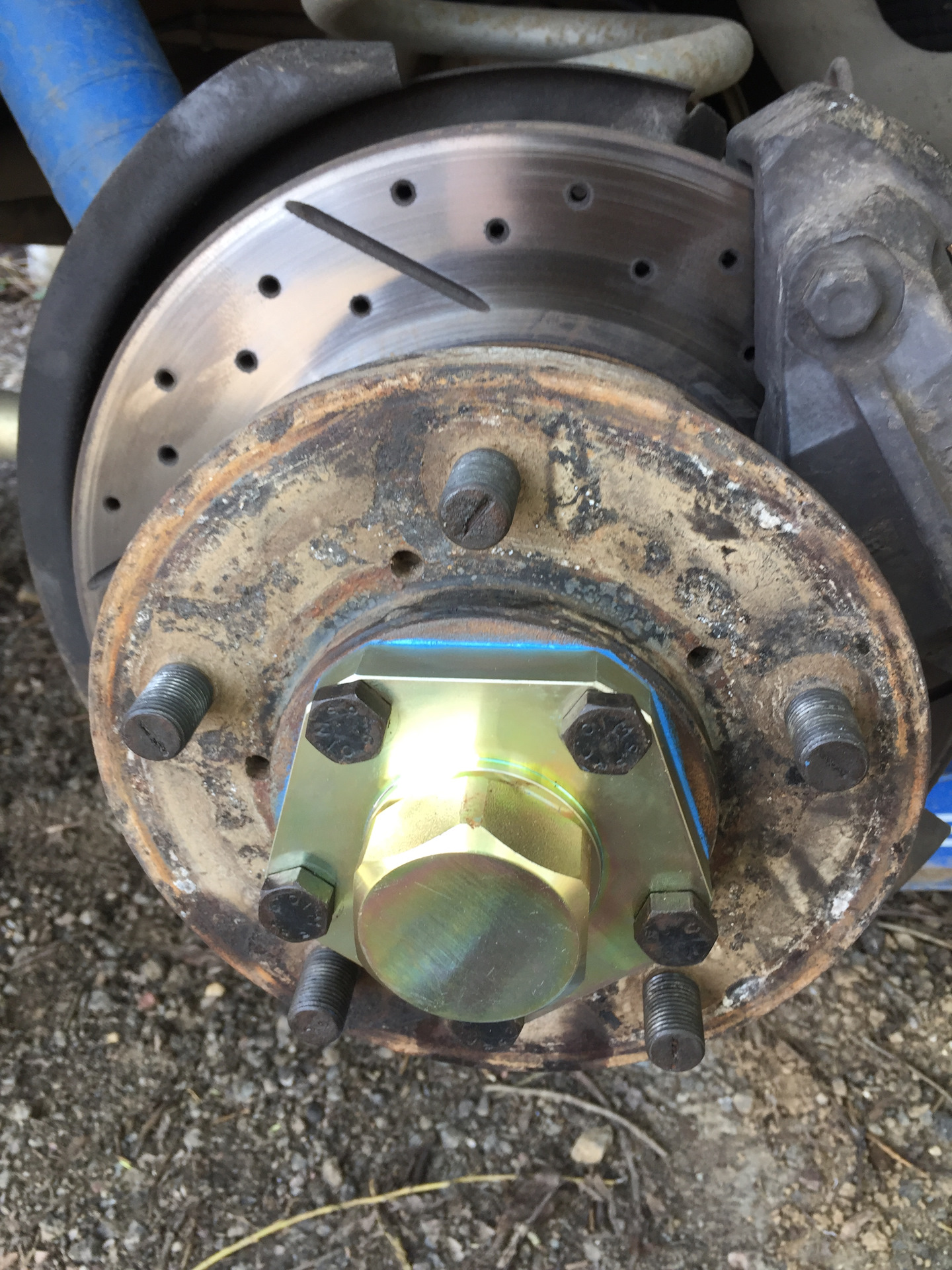

В процессе установки заменил полуоси и установил усиленные крышки от Terrafirma.

Как мост себя ведет, после более тяжелого? У меня просто блокировки идея поставить… но дешевле р38 купить+блокировка в него, чем блокировка в солсберри арб))))) да и вес… чем легче, тем лучше… я с трамплина не прыгаю)))
Подвеска отрабатывает быстрее, разницу почувствовал сразу в первые км движения
