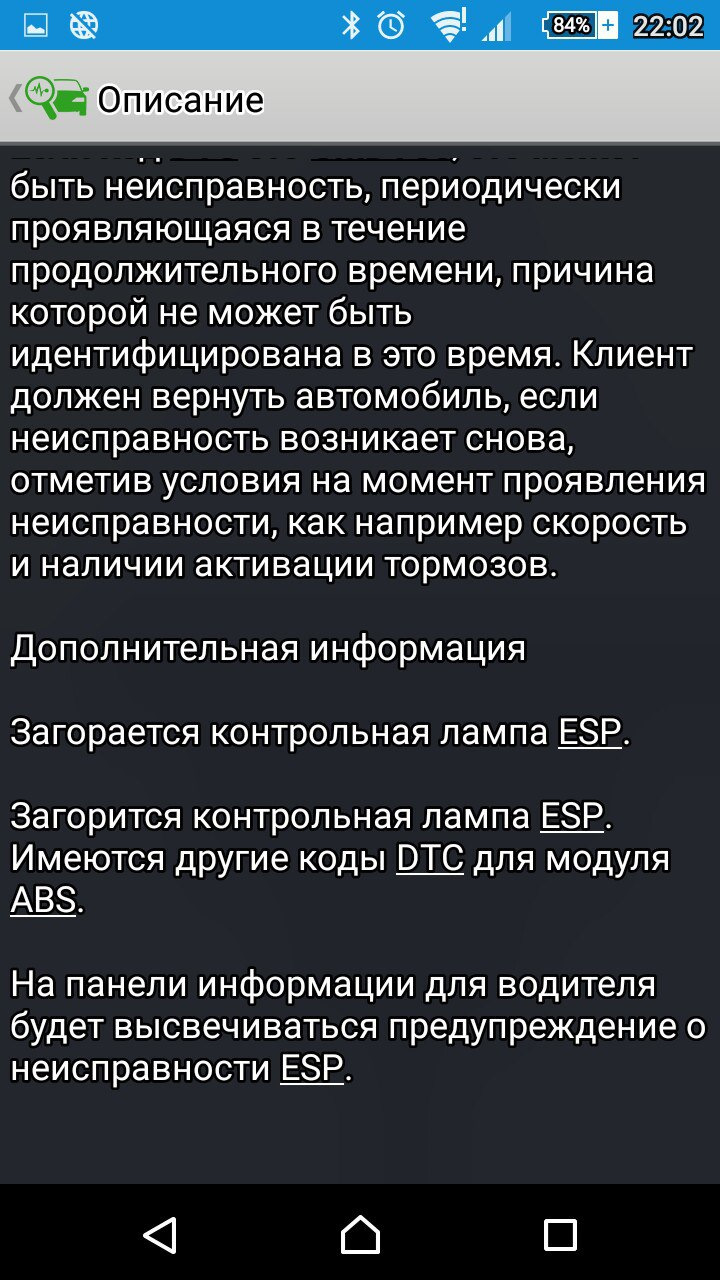

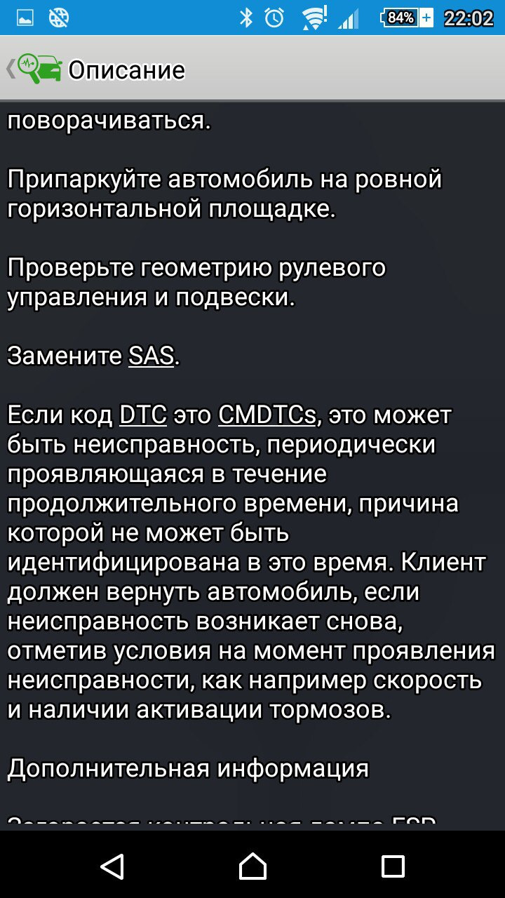

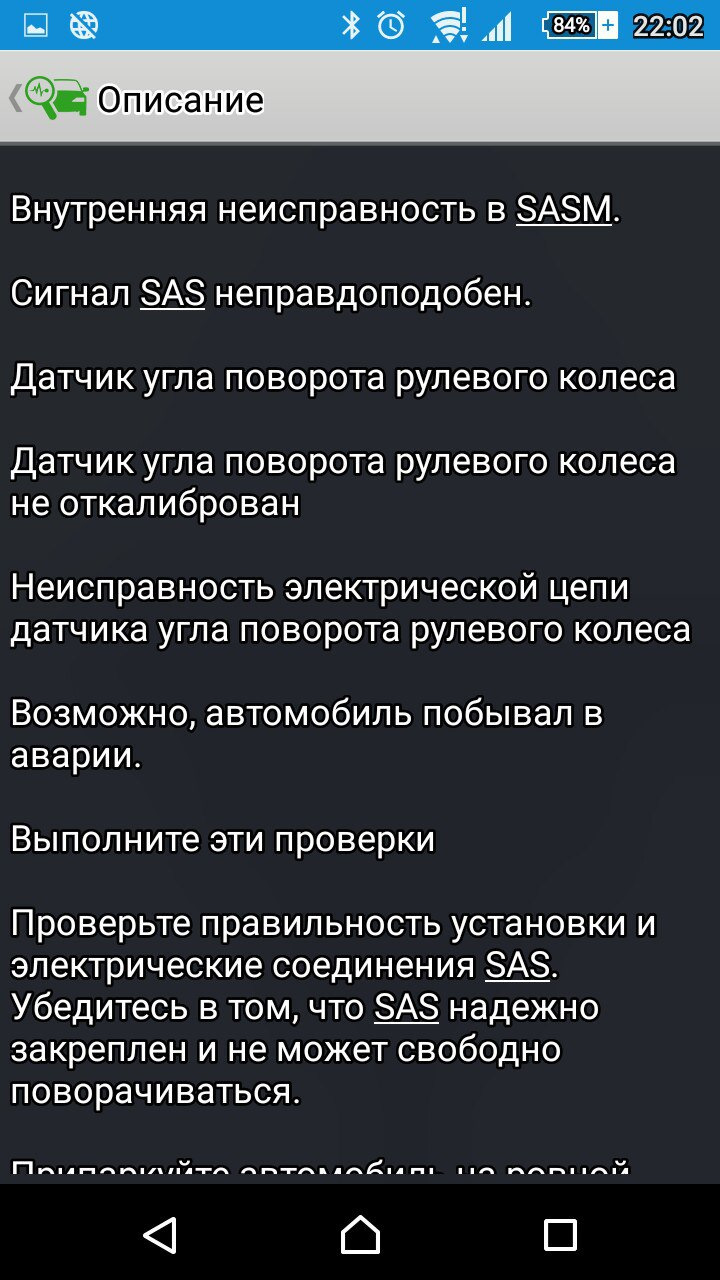

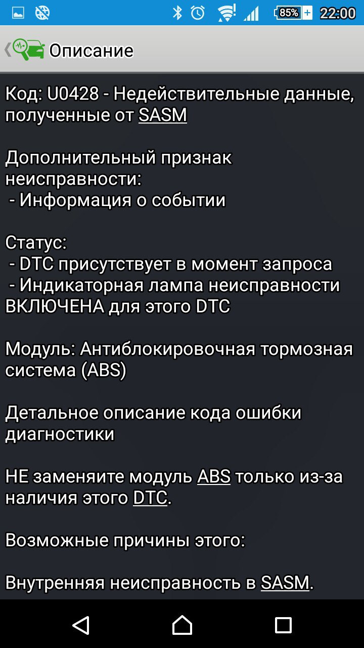

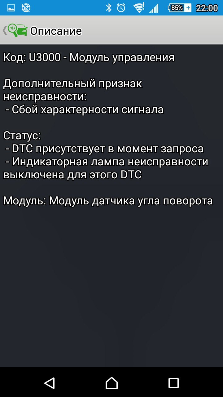

Ребят. Поменял насос, все хорошо, все работает, но при старте авто через некоторое время начинает гореть ошибка ESP. Проверили OBD, сбросили все. Снова загорается. Вот текущие ошибки. Куда копать?

Не устранил. Калибровал датчик в рулевом колесе (датчик положения), + проверяли контакты на датчиках по колесам, ничего.

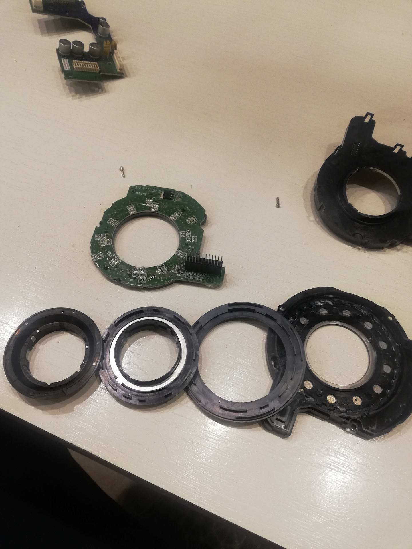

Датчик сам вскрывал?
Улитку?

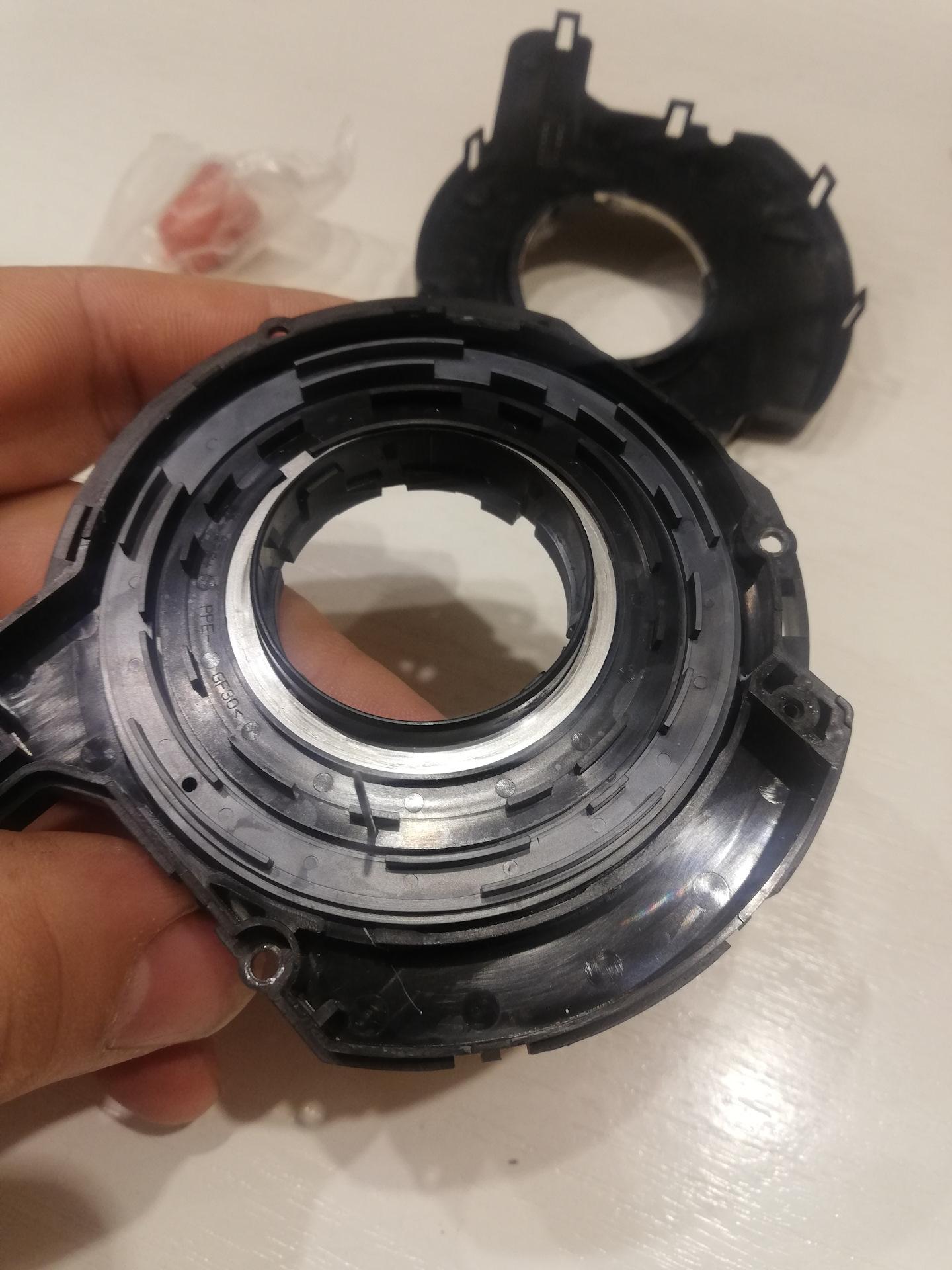

Датчик поворота руля, он вместе с улиткой, прикручен на трех винтиках
Так, что делать с ним?
Можно комп подключить и ловить ноль, а можно его разобрать, там отверстия есть, все диски одеть на иголку, это ноль, главное не сдвинуть.
То есть, после того, как на игле все диски выставлены, мы собираем всё обратно, но уже без иглы, соответственно, следя за тем, чтобы ничего не сместилось?
Так точно и на шлейфе смотришь индикатор жёлтый и соединяешь, в другом положении не защелкнутся

Начни с калибровки датчика угла поворота руля!
Собственно, есть порядок действий?
IDS или Forscan отработка сервисной функции
Вроде пишут, что программно калибровка не делается. Только механически. Ошибки вылезли после того, как снял руль, когда его перешивали.
