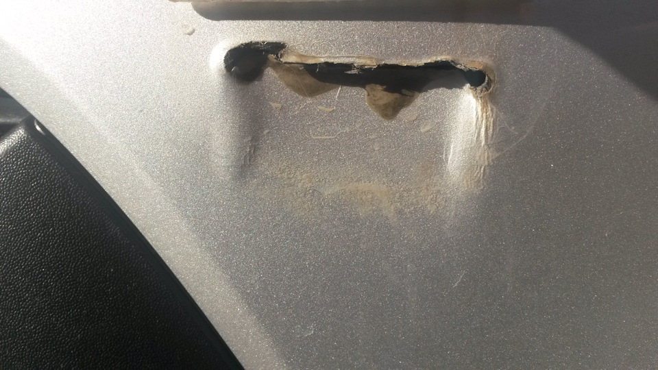

Вопрос звучит так:
"Ремонтировать или покупать Б\У, новый, ну или вообще какие есть варианты?"

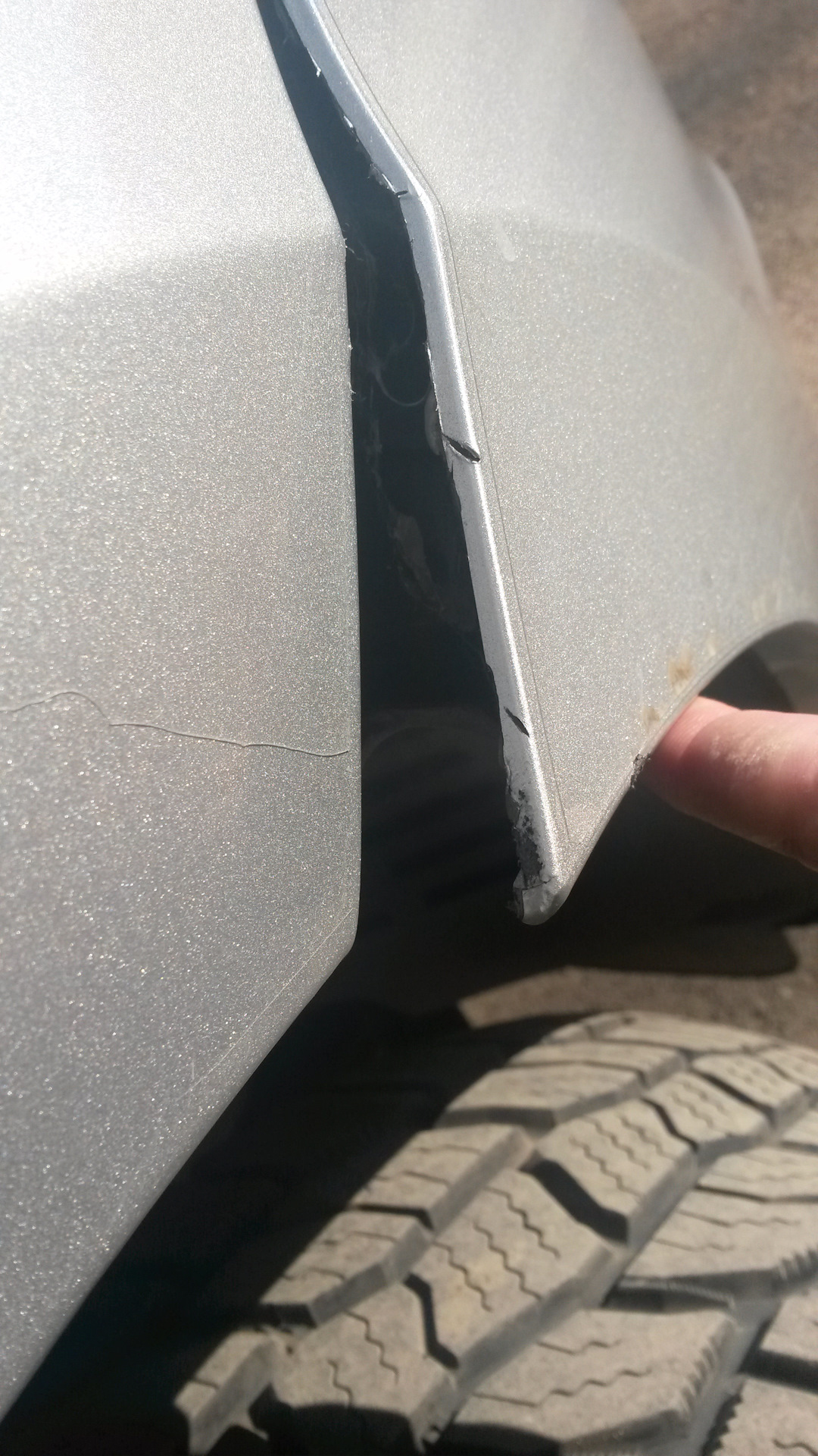

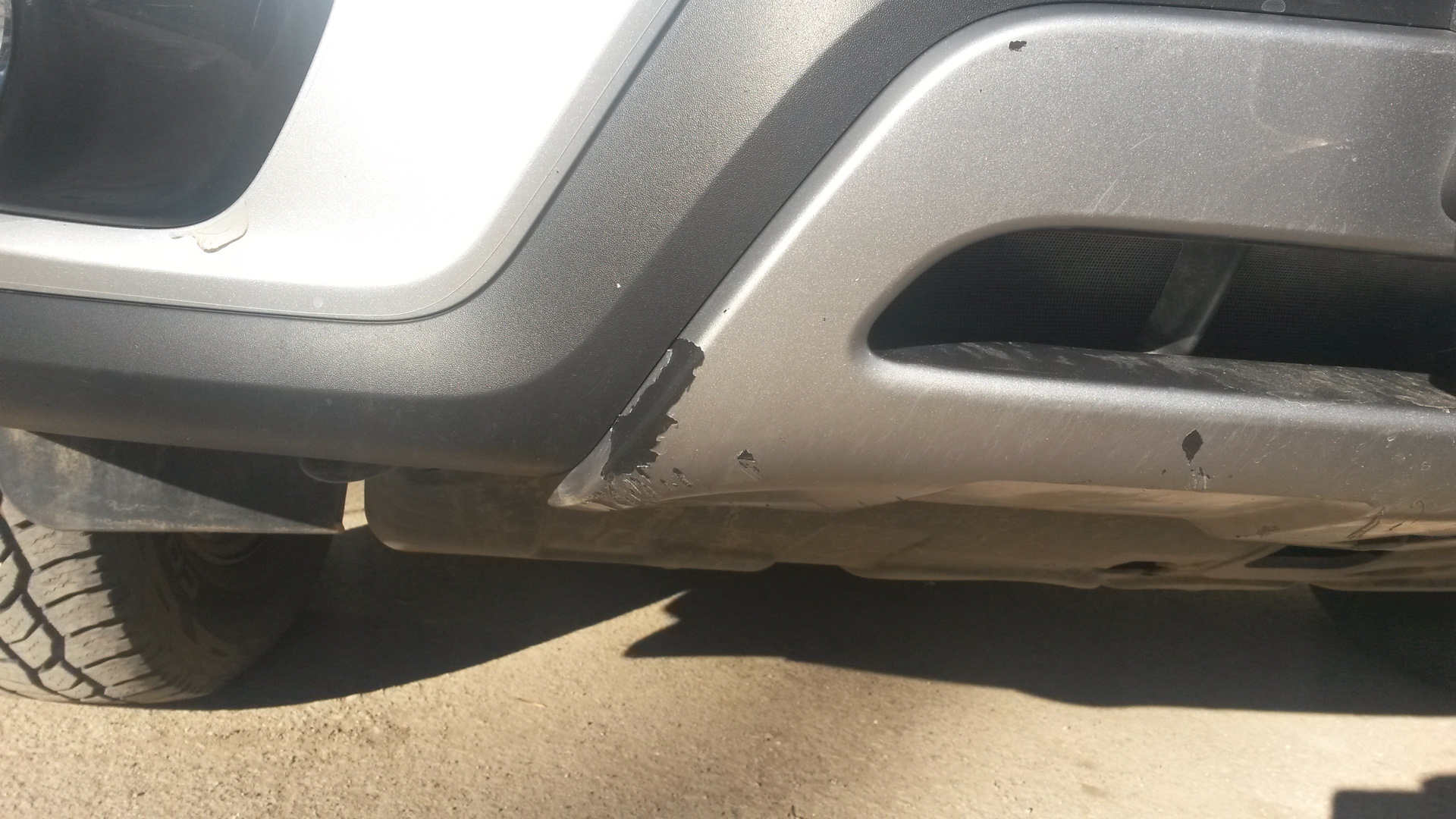

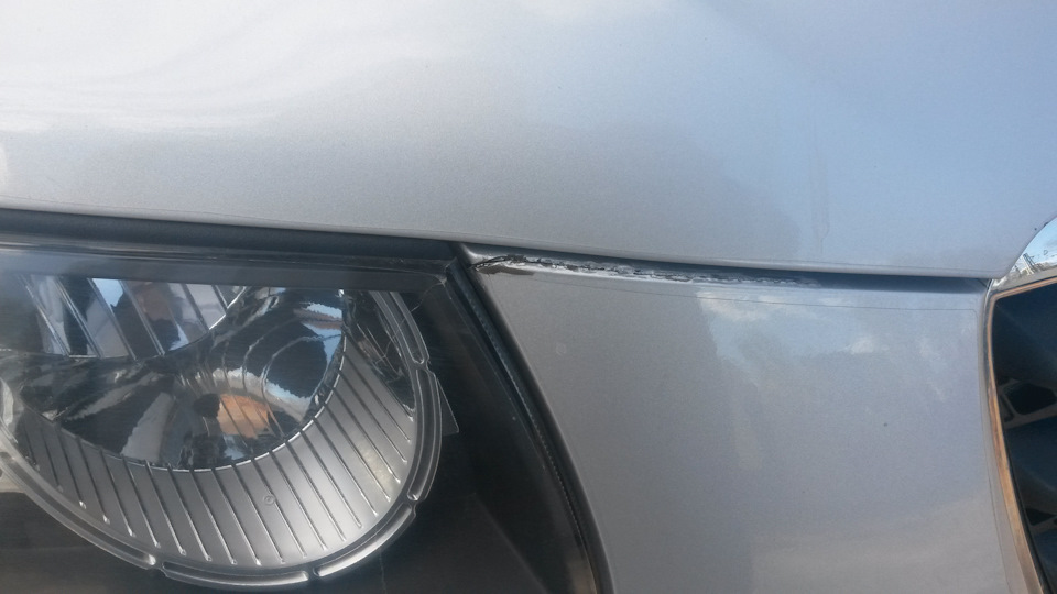

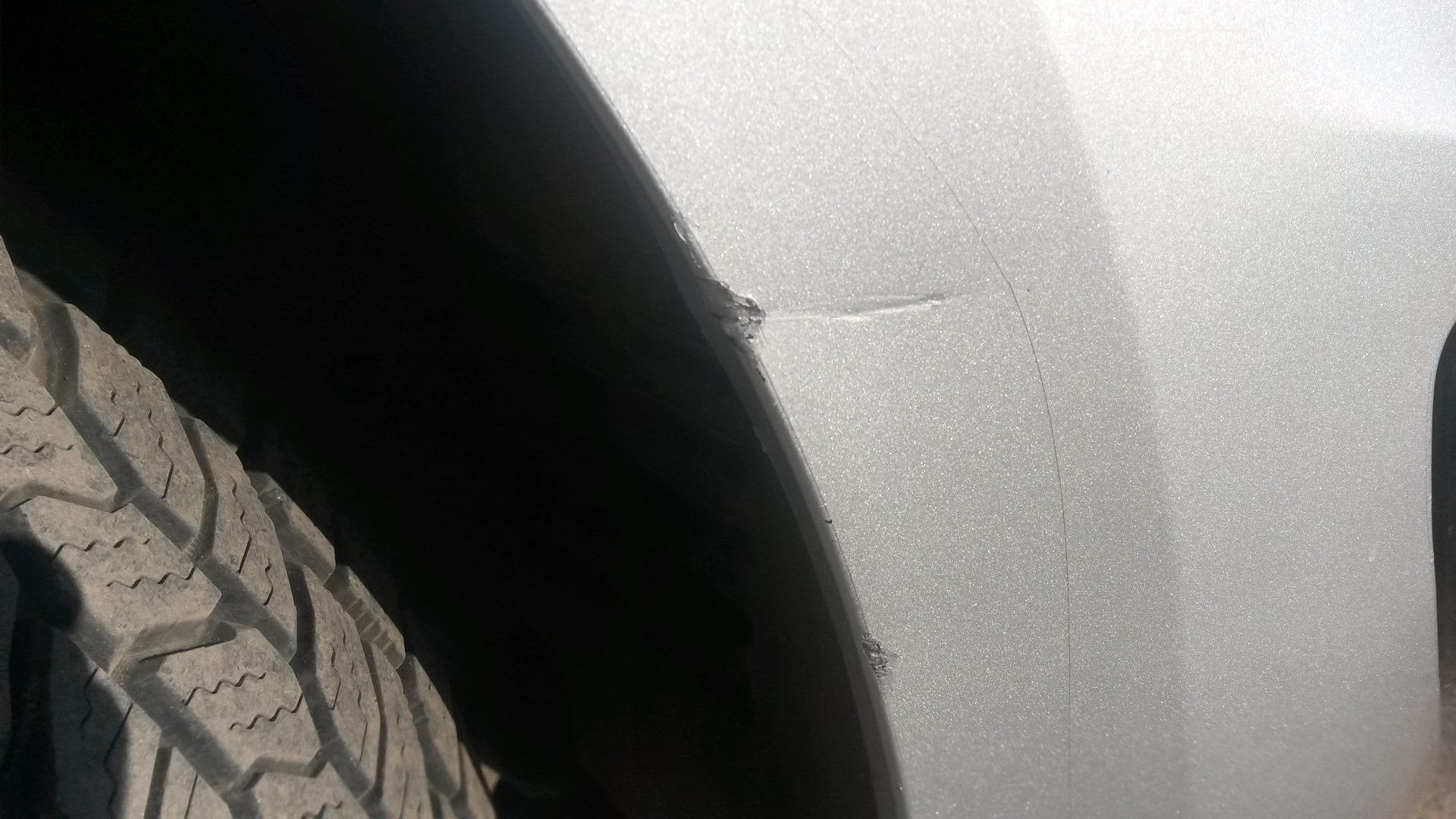

Исходные даные:
Бампер передний FL
цвет серебристый.
обклеен броне пленкой.
Дефекты:
и еще нижние крепления тоже отломаны, ремонтированы, потом опять отломаны.
общий вид не совсем плохой, но мелочи уже мозолят глаза, хочется привести в порядок.
дополнительно вот есть какая информация, чтобы не кидались искать )
86511-2B700

Ремонтировать! Тут делов-то на пару пива во всех смысла!
Где-то пропаять, где-то зашпаклевать. Главное, что ни чего серьёзного, только по-мелочи.
Б/у (чаще всего) в намного худшем состоянии — нет смысла!
Новый тоже — деньги на ветер!
Решено
Я тоже заморачиваюсь с бампером(отломано крепление переднешо бампера), посмотри у сеня в БЖ тему про смену колес и маленькую неприятность. В общем узнавал у мастеров что да как ( собираюсь ремонтировать), говорят надо паять и бампер под по краску и без гарантии, так как силовое соединение и пайка может не выдержать. В общем в моем случае все обходится от 6к до 20к рублейв разных СТО.

Сам бампер практически целый, если собираешься покорять бездорожье то оставляй как есть, поверь, на эстетическую часть вопроса досконально, кроме тебя, никто не смотрит, ну а перед продажей ремонт (пайка) бампера и покраска в цвет (естественно плёнка не сохранится :)) Цена ремонта и покраски около 13000 — 15000 руб. Ну если слишком досаждает эстетика, можно и купить на разборке б/у в цвет, но идеального не найдёшь (передний и задний бампера — фактически расходник) Как то так :)

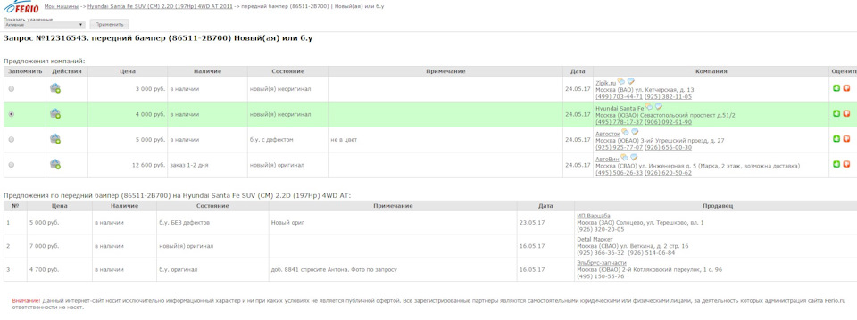

ну если ремонт в стока встает, то по моем проще купить и прокрасить не оригинал.
Ремонт и покраска… :)
не ригинал есть от 2700, покраска… ну пусть 5000
итого в 2 раза дешевле
Ну если так, тогда можно и заморочиться! Не дорого у Вас :))

Ташкентская 28. ЮВАО .Заварили бампер (другу на соренто), была трещина, покрасили .Ни че не заметно.
С учетом того что при покупке крашенного в цвет все равно не попадешь, лучше наверно взять новый неоригинал с покраской. А что за резина на фото такая мощная?

Да он целый практически. Я бы сделал. :)
То есть я так понимаю Вы мастер по бамперам?
Цена вопроса?
привести в норм состояние, пленка сохранится?
Я кузовным ремонтом около 15 лет занимался. Сейчас занимаюсь в свое удовольствие. :) По поводу пленки не скажу. Бампер в живую хорошо бы видеть. По фоткам тяжело судить.
