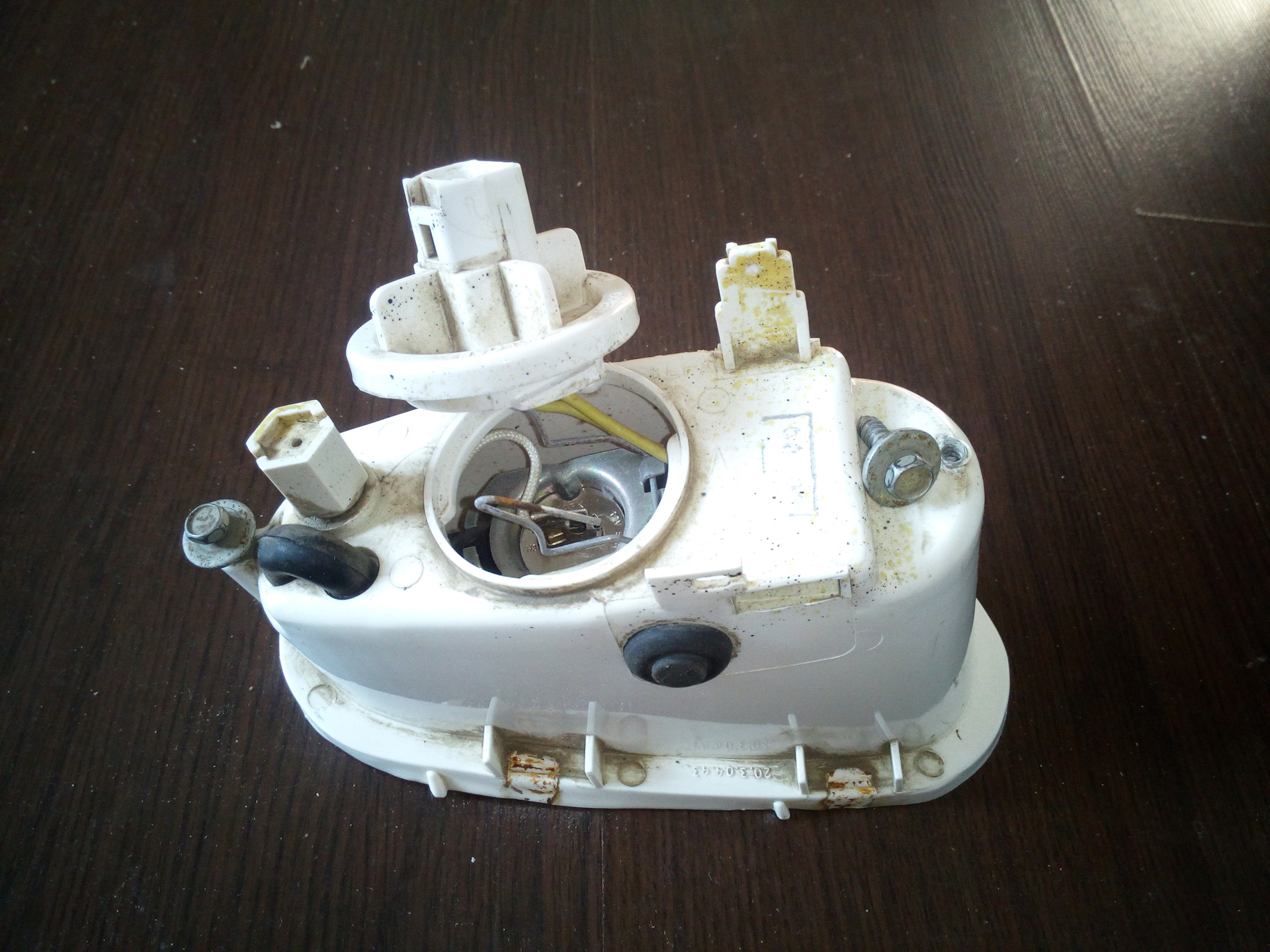

Сами ПТФ стоят откровенный левый Китай. Основные проблемы с ними:
— плохая герметичность
— непродуманное крепление ламы, приходится заниматься секосом, т.к. прижимная пружина большего размера и держится на соплях
— плохой контакт по минусу лампы, фактически контакт есть в 2-х точках, где пружина прижимает ламну
— и вообще гов.но полное
Я их использовал, как ДХО вставив в них диоды.

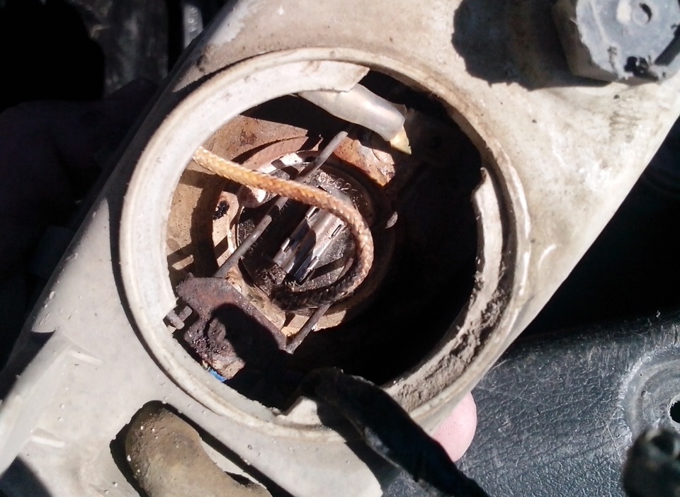

Для сравнения "потроха" старой фары через 2 года активного юзанья

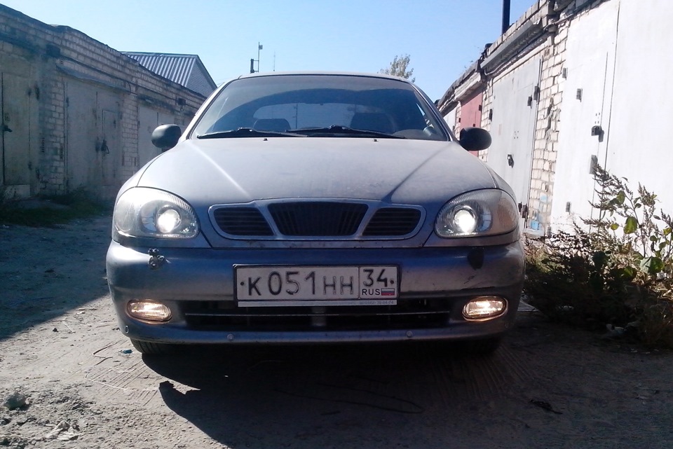

Как видно из фото, ставить лампы повышенной мощности (которые при этом пытаются спалить проводку и поплавить потроха ПТФ) нет никакого смысла.
И еще одно фото для сравнения с ближним в линзах (4300 К) Фары так же грязные, надо было протереть.

1) Ставьте защиту снизу бампера. дофига воды попадает
2) Конструкция не без недостатков.
Первое — герметик. Не поленитесь оторвать стекло (оно просто снимается, достаточно подковырнуть), и посадить на бутиловый герметик (лучше брать в тубах строительный, он более текучий, лучше герметизирует)
Второе — проводку я таки переделал. взял более толстый провод и контакты ВАЗовские от ламп H1 — они надежнее.
