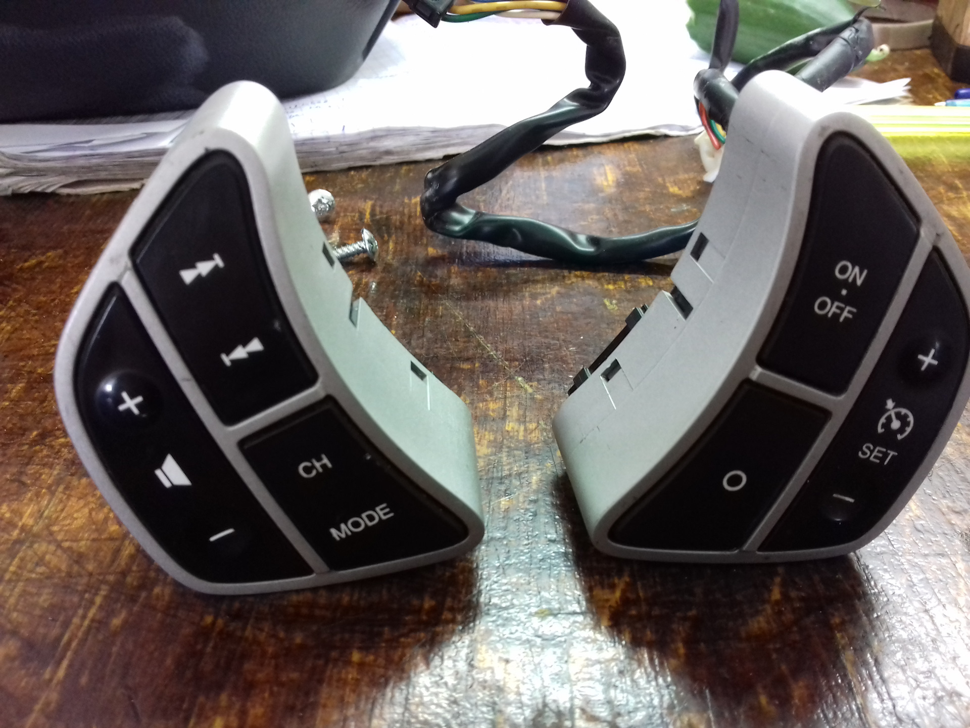

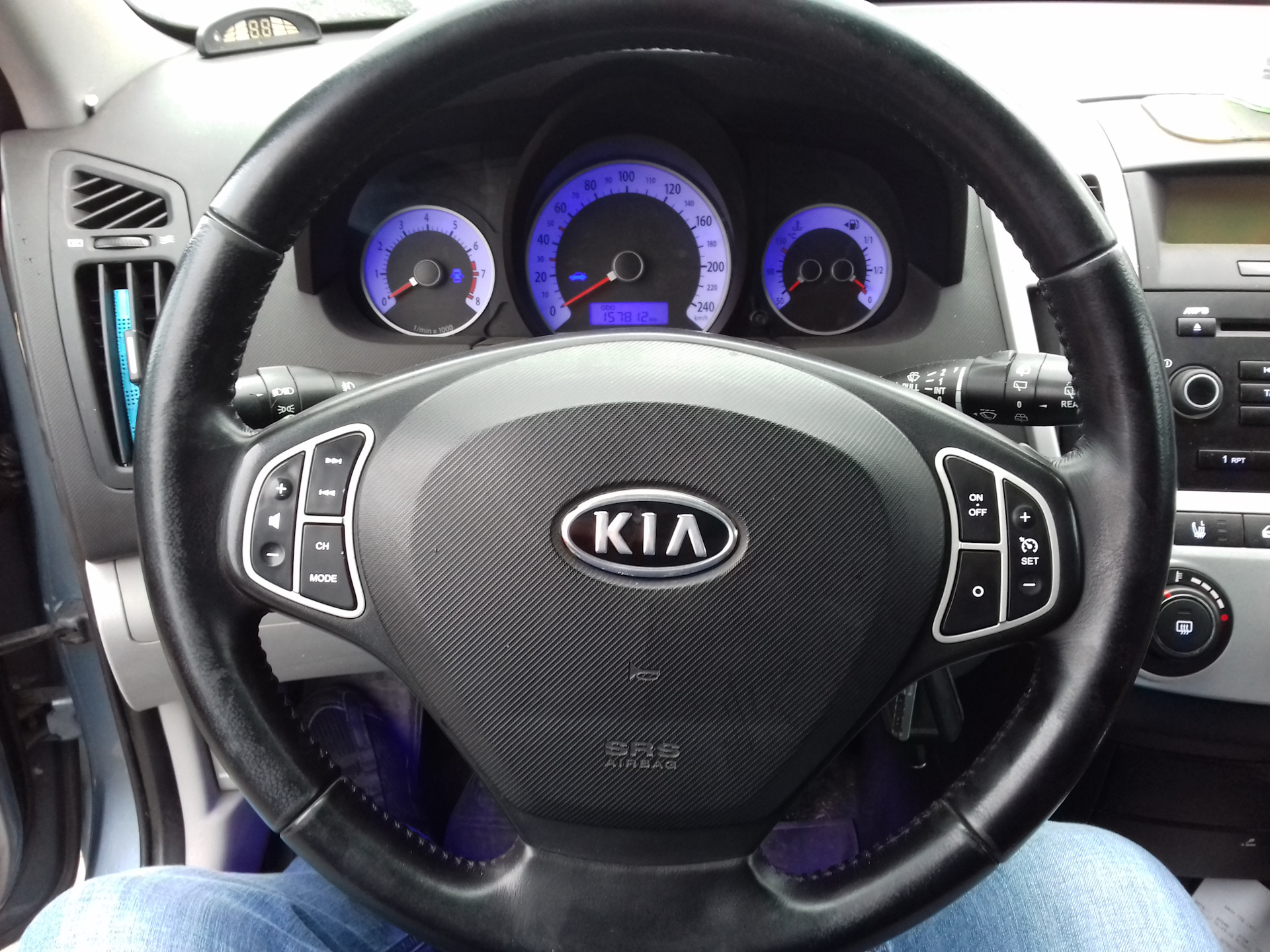

Самое сложное найти кнопки КК

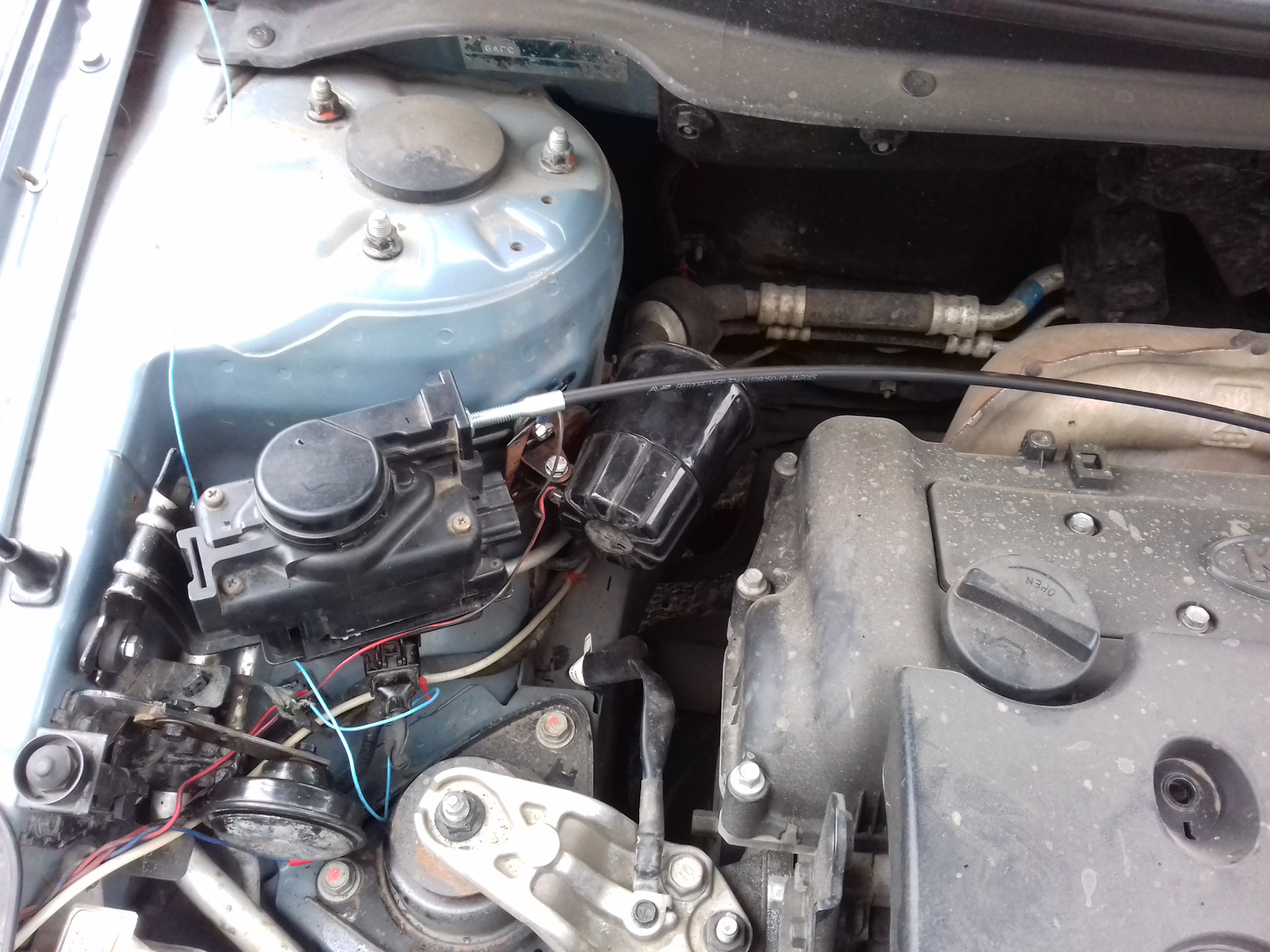

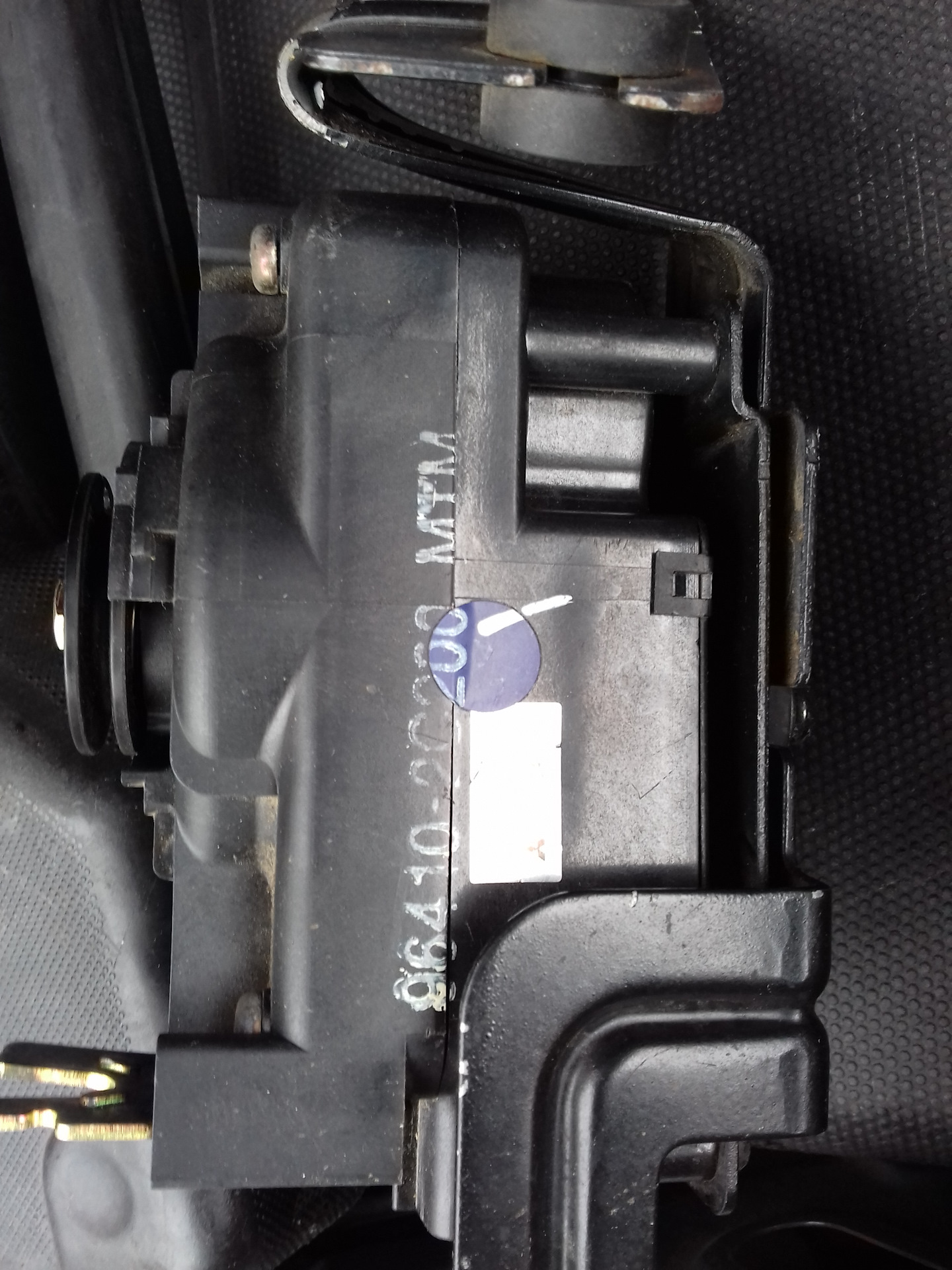

Привод КК подойдёт любой Hyundai/KIA Mitsubishi у которого 12 пинов на выходе. или на входе кому как удобнее, конкретно мой
Ставим его тоже в его законное место
Колёсико дополнительное на заслонку примудрил от Волги, но его нужно будет менять трос закусывает.

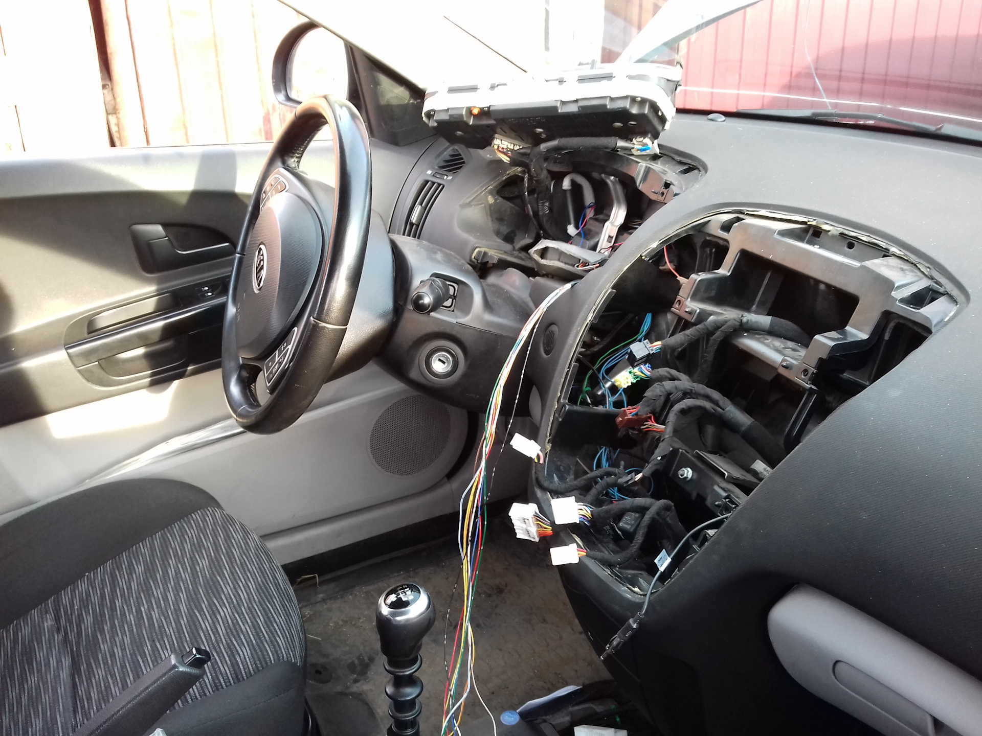

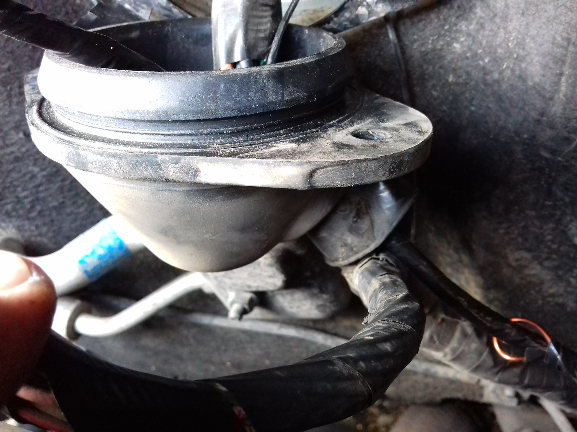

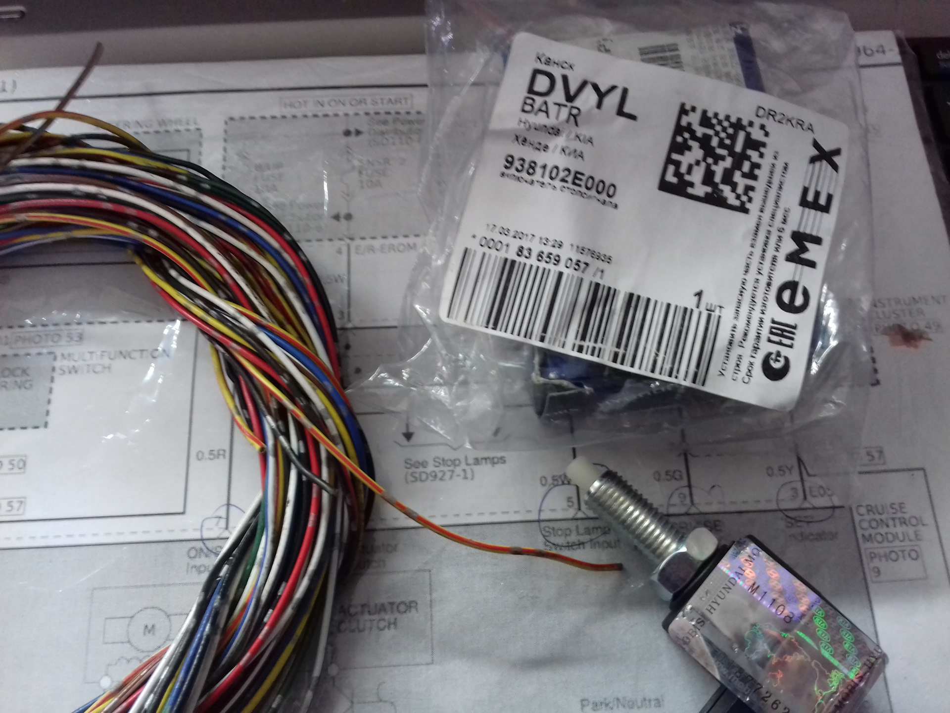

Провода для удобства берём цветные, тянем под капот из салона, рядом с заводским жгутом, тянул 9, а надо было бы все 10

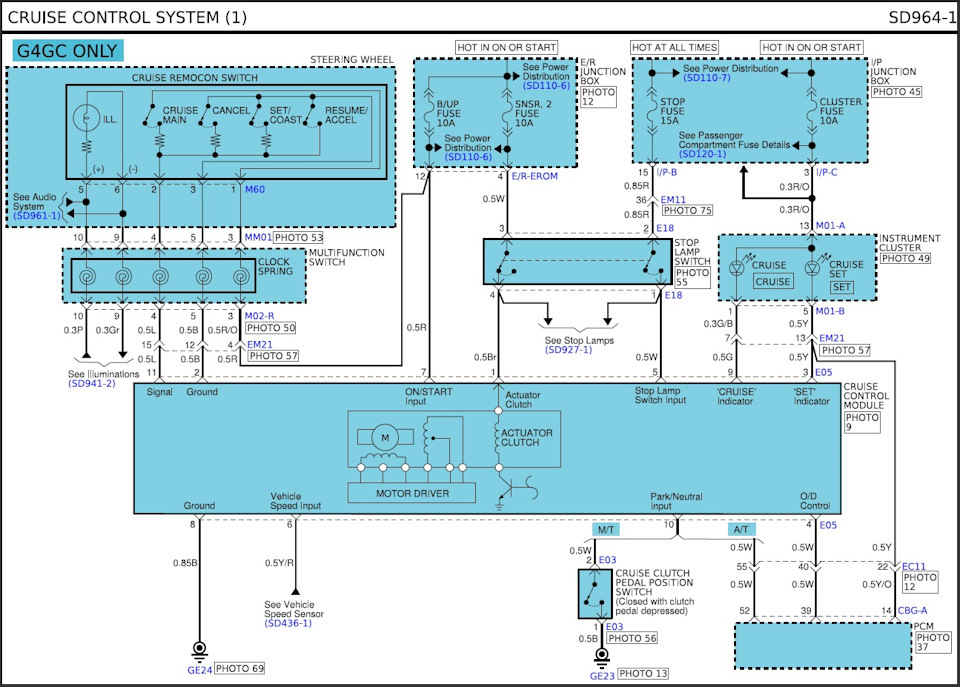

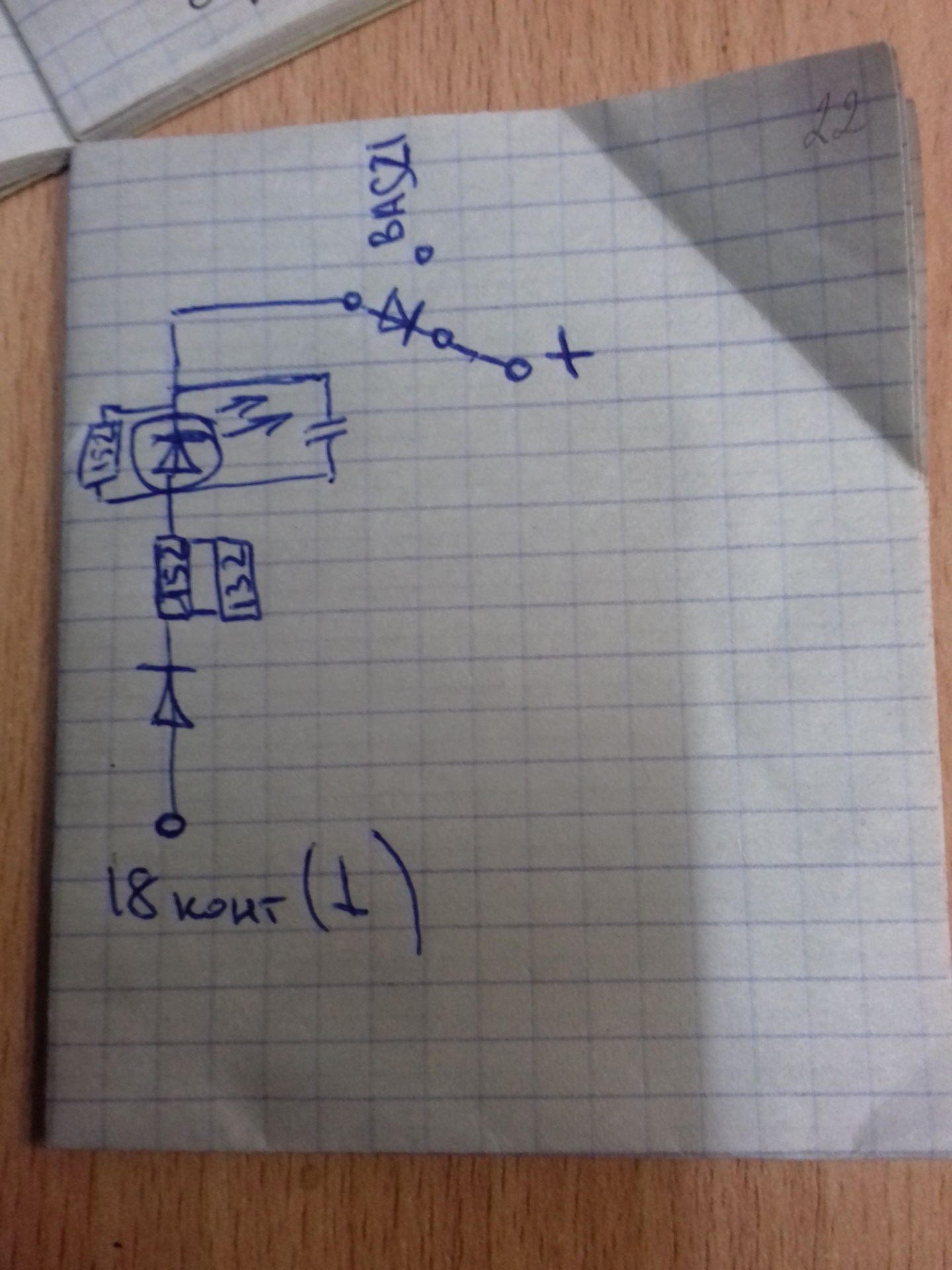

А 10 провод необходим так как ESP у меня нет и на лягушку тормоза приходит два провода, а по схеме их четыре, два плюса должно быть, один постоянный, второй при включенном зажигании, его в принципе и в салоне найти можно.

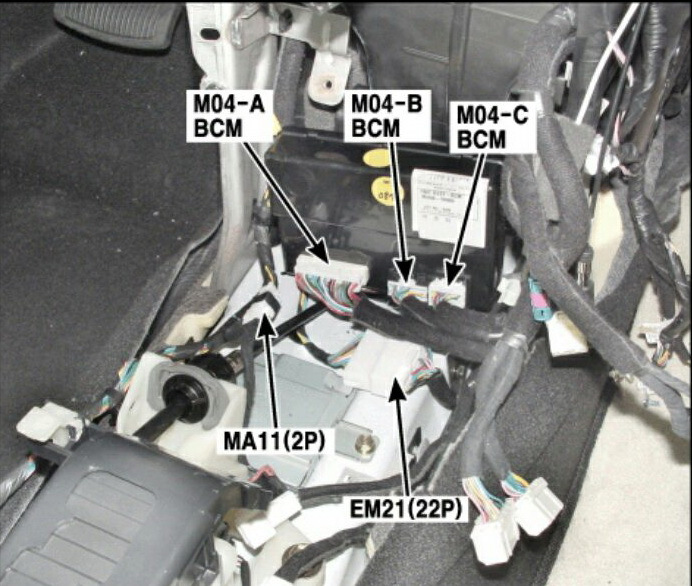

Из заводской проводки нам досталось только то, что от шлейфа (улитки) и от приборки идут пять проводов на ЕМ21 (находится в райне USB) и с приборкой повезло, светики индикации КК в ней так же оказались. И того это пять проводов из 10, тянем ещё три от лягушек сцепления и тормоза, и ещё один от датчика скорости, есть на магнитоле(M54a первый пин), получается 9, ну а 10 провод от КК это корпус.
И едем пробовать!

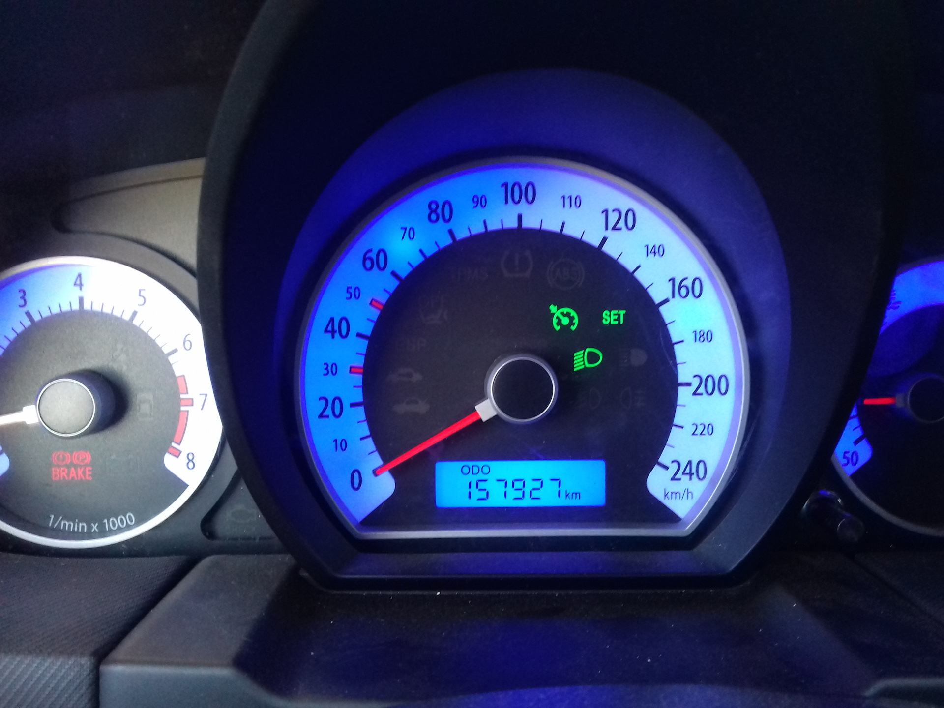

Включаем круиз, развиваем скорость 40 км/ч нажимает set- и всё она едет сама!

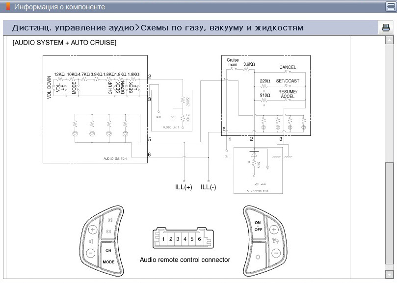

Доброго времени суток подскажите какое сопротивление кнопок на руле

Доброго вечера!переапатил кучу инфы и завис не нескольких пинах КК.
1 пин, который к Е18 4 пину-это постоянный плюс, который при нажатии тормоза пропадает?
5 пин, который к Е18 1 пину-это плюс который появляется при появляется при нажатии педали тормоза?
10 пин, жабка сцепления-при нажатии на педаль на нём появляется масса?
7 пин-его подключить в 4 пину ЕМ21 и запараллелить с плюсом при зажигании который можно и от замка зажигания взять?
Если что поправь.перечитал всю запись-немного подзапутался…
Правильно как в схеме и нарисовано

4 пин ем21 подключается к 7 пину КК который в свою очередь подключается к плюсу который появляется при включенном зажигании
Спасибо.
4 пин от КК не используется, правильно пять проводов от приборки идет на ем21 (три с кнопок и два со светиков) тянем ещё три от лягушек сцепления и тормоза, и ещё один от датчика скорости, есть на магнитоле(M54a первый пин), получается 9, ну а 10 провод от КК это корпус.
спасибо за ответ! остался один вопрос: "к 7 пину КК который в свою очередь подключается к плюсу который появляется при включенном зажигании" — ты подключал его к разъему E/R — EROM? нужно снимать блок предохранителей?
Я сделал временно просто кинул провод в блок предохранителей и прицепился к первому попавшемуся плюсу, ну так проверить работоспособность системы, но нет ни чего более постоянного чем временное, поэтому до сих пор провод так и торчит!
Спасибо за ответ! Всю голову сломал, куда кинуть этот провод. В блок предохранителей нужно, но разбирать его не хочется. буду думать
хоть на аккум для попробовать, хоть на гену там есть плюс который появляется на заведенной машине, можно через свой предохранитель!

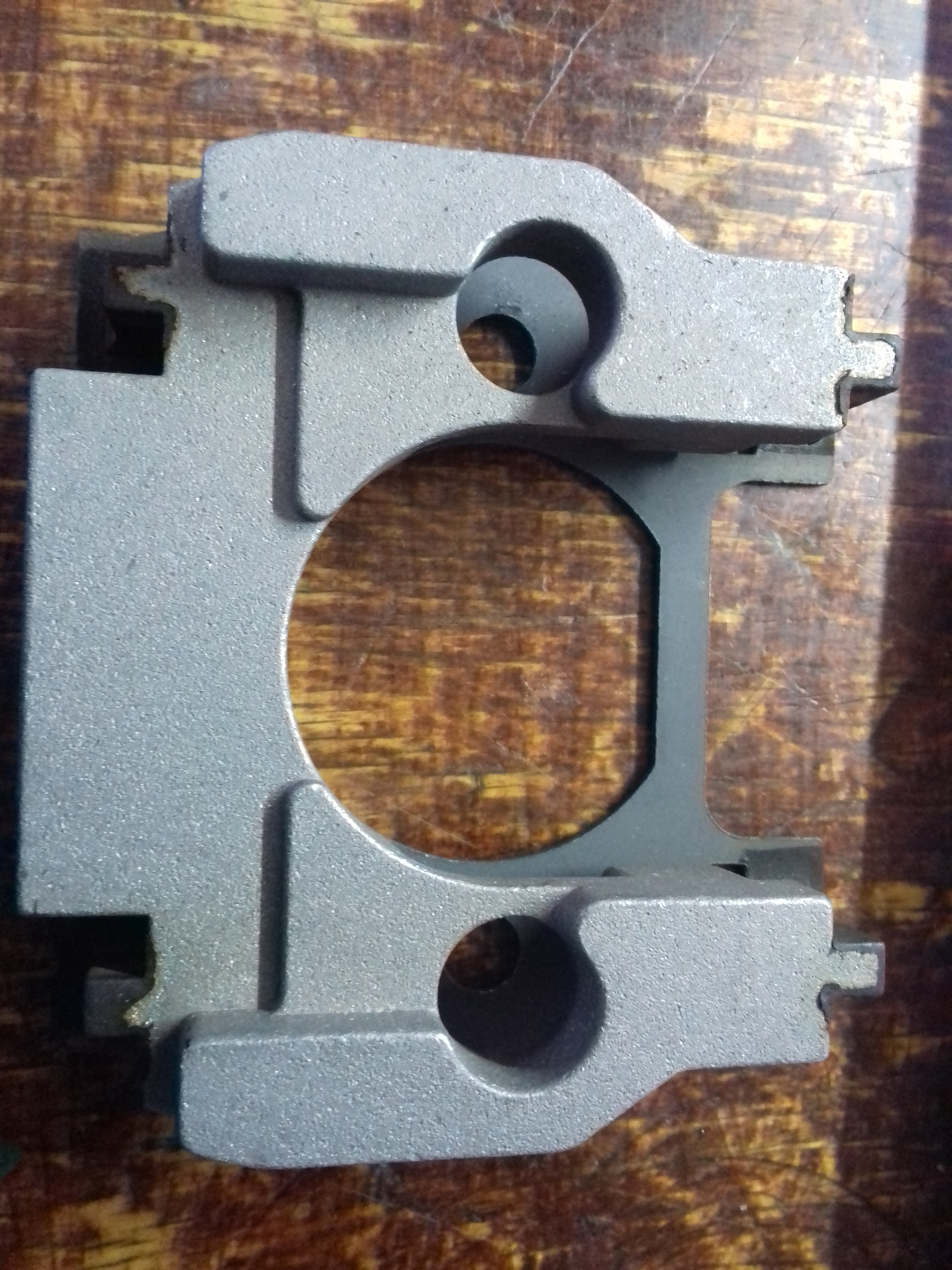

а можешь сделать фотку как закрепил трос у дроссельной заслонки, не колесико, а именно где металлическое крепление родного троса?
Бл… забыл!На родное крепление, рядом с родным тросом приварил небольшую пластину металла в ней просверлил отверстие под новый трос!
Василий, привет! не подскажешь, правильно понимаю, что 7 пин от привода круиза можно запитать на 4 пин разъема ЕМ21?
4 пин от привода круиза на механике не используется?
Нет не правильно на 4 ем21 и на 7 КК нужно плюс подать!А про сцепление я написал!
тогда извини, запутался! помоги, пожалуйста, разобраться!
от КК:
1 пин на лягушку стопа 4 пин Е18;
2 пин на ЕМ21 12 пин;
3 пин на ЕМ21 13 пин;
4 пин куда подключать?
5 пин на лягушку стопа 1 пин Е18;
6 пин на М54а 1 пин;
7 пин куда подключать?
8 пин земля;
9 пин на ЕМ21 7 пин;
10 пин на лягушку сцепления;
11 пин на ЕМ21 15 пин.
Ты писал, что на ЕМ21 идут 5 проводов, не соображу…((
Привет, там под лягушку штатное место есть, в него болт вкручен, его извлекаешь, на его место лягушку, ставить начнешь на педаль тормоза посмотришь сразу станет понятно!
спасибо!
budun05
а что-то колхозить надо под эту лягушку к педали сцепления? уголок какой или просто поставить лягушку и все?
привет! а как ты поставил лягушку под педаль сцепления?
извени не подскажеш.как подключить 1и5 пин, просто 1 пин написан активатор сцепления.а к эбу не надо подключатся?сид2,0 механика
К ЭБУ не надо! 1 пин подключается к лягушке тормоза, на нём до нажатия педали постоянный плюс, при нажатии плюс пропадает, 5 пин подключается к той же лягушке, только на нем наоборот плюс появляется при нажатии на педаль тормоза, а на сцепление подключается 10 пин, там тоже при нажатии на педаль должен появиться плюс!

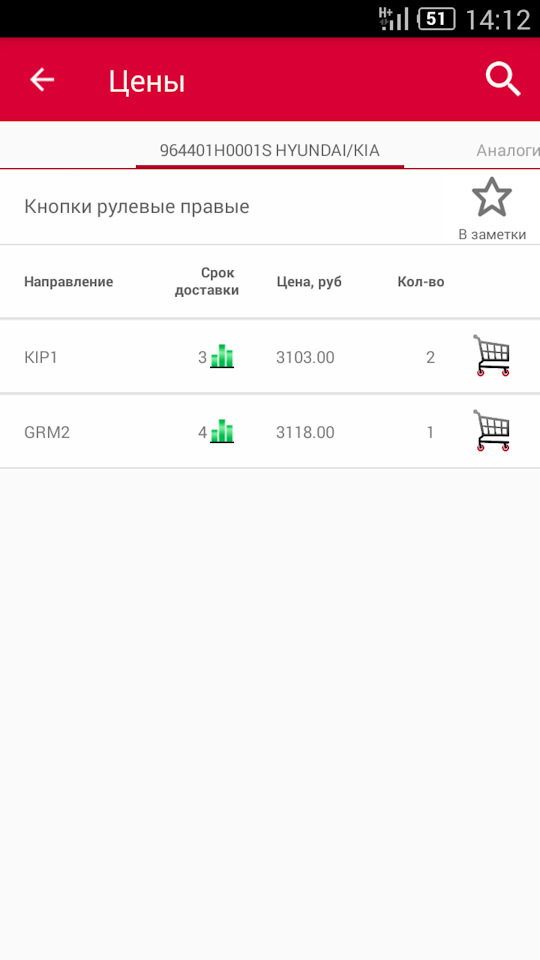

Каждая блок-кнопка по 4 рубля стоит ((
От куда такая цена?
Новые, наверное :) Интересно, где они завалялись, если авто уже семь или восемь лет не выпускают? Вот даже на рестайл уже некоторые позиции стали сложнодоставаемы
Да интересно!
budun05
От куда такая цена?
В автодоке так вышло…
Год назад смотрел правые кнопки стоили около 7, а левые 13 килорублей
Номерочки остались? Может я номера попутал…
964401H0001S Правые 967101H0001S Левые
Это правые, а левые?
n0v4ik
964401H000EQ и 967101H000EQ
5200 и 8600 цена на эмексе. Правда доставка 1 и 2 месяца.
А год назад вообще космос цена была!
Да и сейчас за такие деньги не хочется ставить себе все это(
4000 обошлась доставка кнопки руль и Блок КК

На самом деле всё просто, поставил привод КК, натянул тросик, подключил провода!

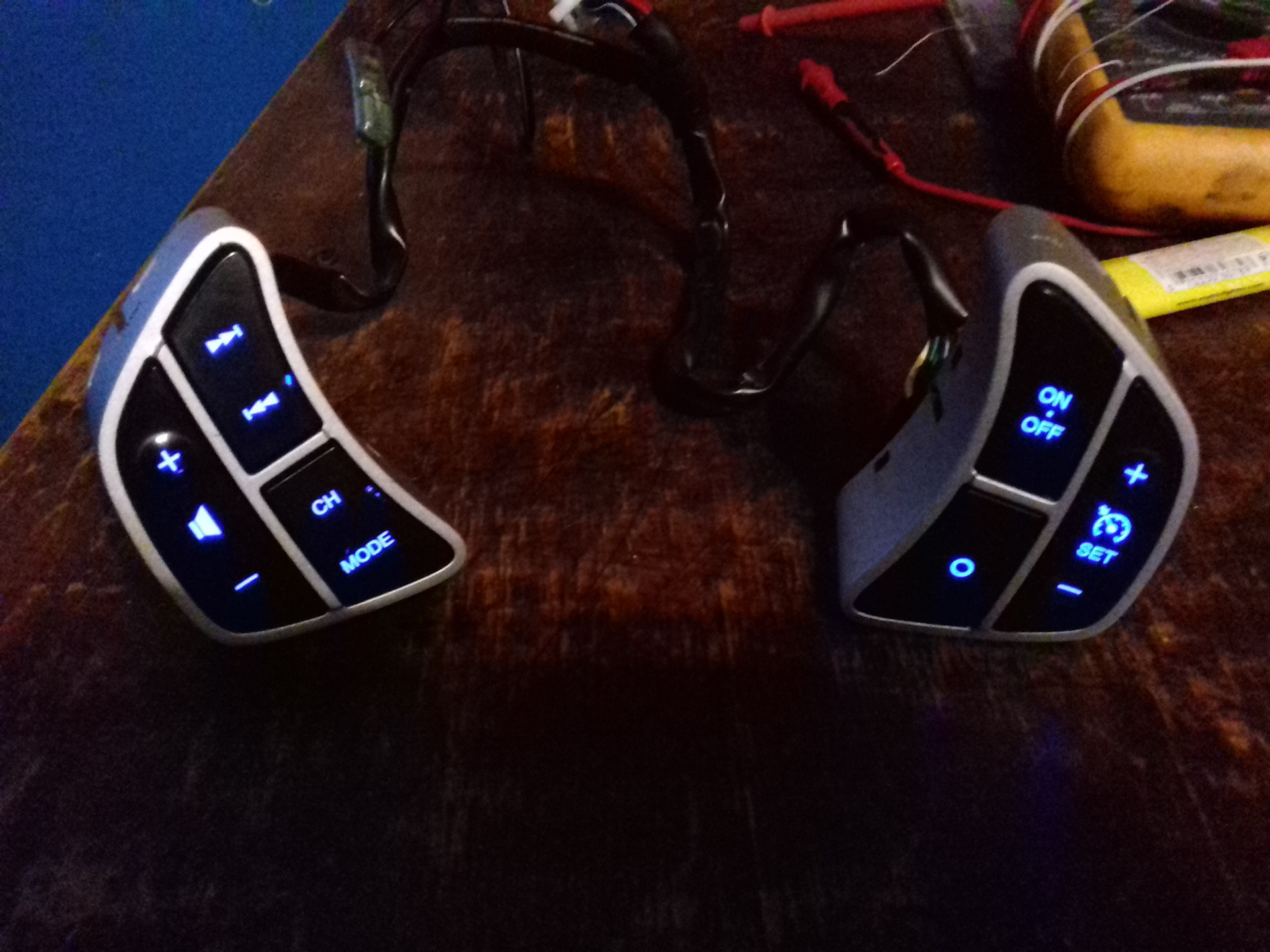

Тоже жду кнопки с кореи какие там светодиоды стоят, чтоб под цвет поменять
3528
