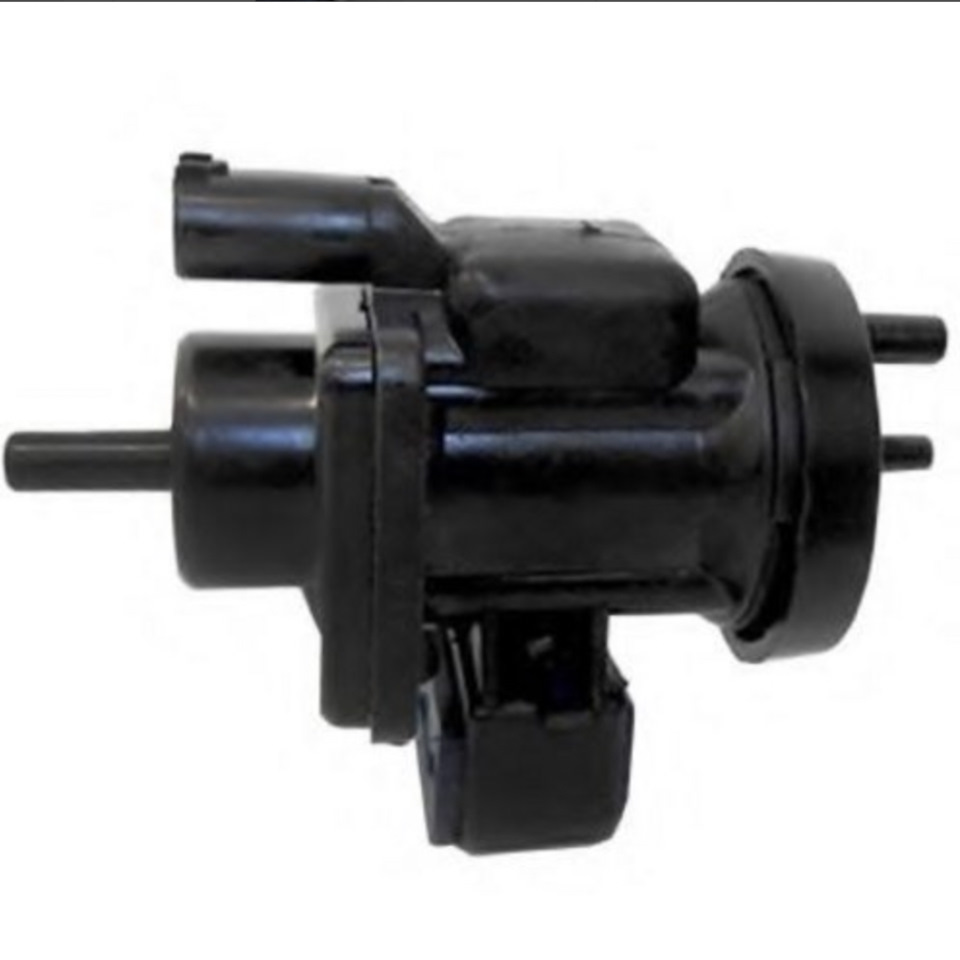

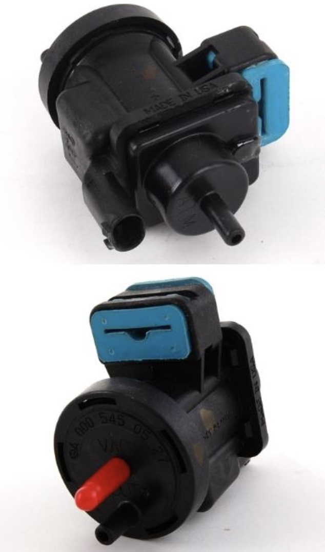

Привезли мне этот соленоид. В прошлый раз я говорил, что этих соленоидов 2 штуки — один для турбы и второй для EGR и они одинаковые. Сейчас у меня появились сомнения по поводу того, что "они одинаковые" даже несмотря на то, что у них одинаковый код для заказа :( Ребята в сервисе тоже подтвердили, что скорее всего принцип работы этих соленоидов немного отличается и не даром они отличаются, хоть и только одной деталью — резинкой-деражателем:
1. Соленоид для турбы идёт с синей резинкой
2. Соленоид для EGR идёт с чёрной резинкой (я купил именно такой)
У меня, к сожалению, нету достоверного подтверждения факта отличия соленоидов. Но я поставил новый соленоид с чёрной резинкой и проблема усугубилась — мощность и тяга пропала, турба не дует как надо, кикдауна нету, при нажатии на гашетку машина дымит чернющим дымом, ощущение, что коробка буксует (вот поэтому ошибка P0702 и выскакивает, так как скорость вала коробки отличается номинальная от фактической, то есть комп ждёт одну скорость, а видит по факту другую и кидает ошибку мол братан проверь коробочку пожалуйста). Меняю соленоид на старый и машина едет как надо, хоть и периодически выкидывает check engine.

Просмотрел мерсо форумы и обнаружилось, что на ML-ках эти соленоиды всё же имеют разные номера:
1. А0005450427 на турбину
2. А0005450527 на EGR
Шток на турбе втягивает медленнее с установленным А0005450527 и быстрее с установленным А0005450427.
Поэтому по мерсу и номера каталожные разные из-за того, что они по-разному настроены, хотя начинка одинаковая. Они не взаимозаменяемые на длительный срок, только если проверить на вакуум.
И специально для того, чтобы не перепутать клапаны местами, резинки крепления у них разного цвета. Настройка именно в скорости и силе срабатывания электро магнита в соленоиде!

У меня проблема тогда решилась тем, что нашёл б/у-шный соленоид с синей резинкой и с ним всё стало хорошо, насколько я помню.
Наоборот всё. 527 — на турбину, 427 — на ЕГР.
По запросу A0005450527 находит синюю резинку
