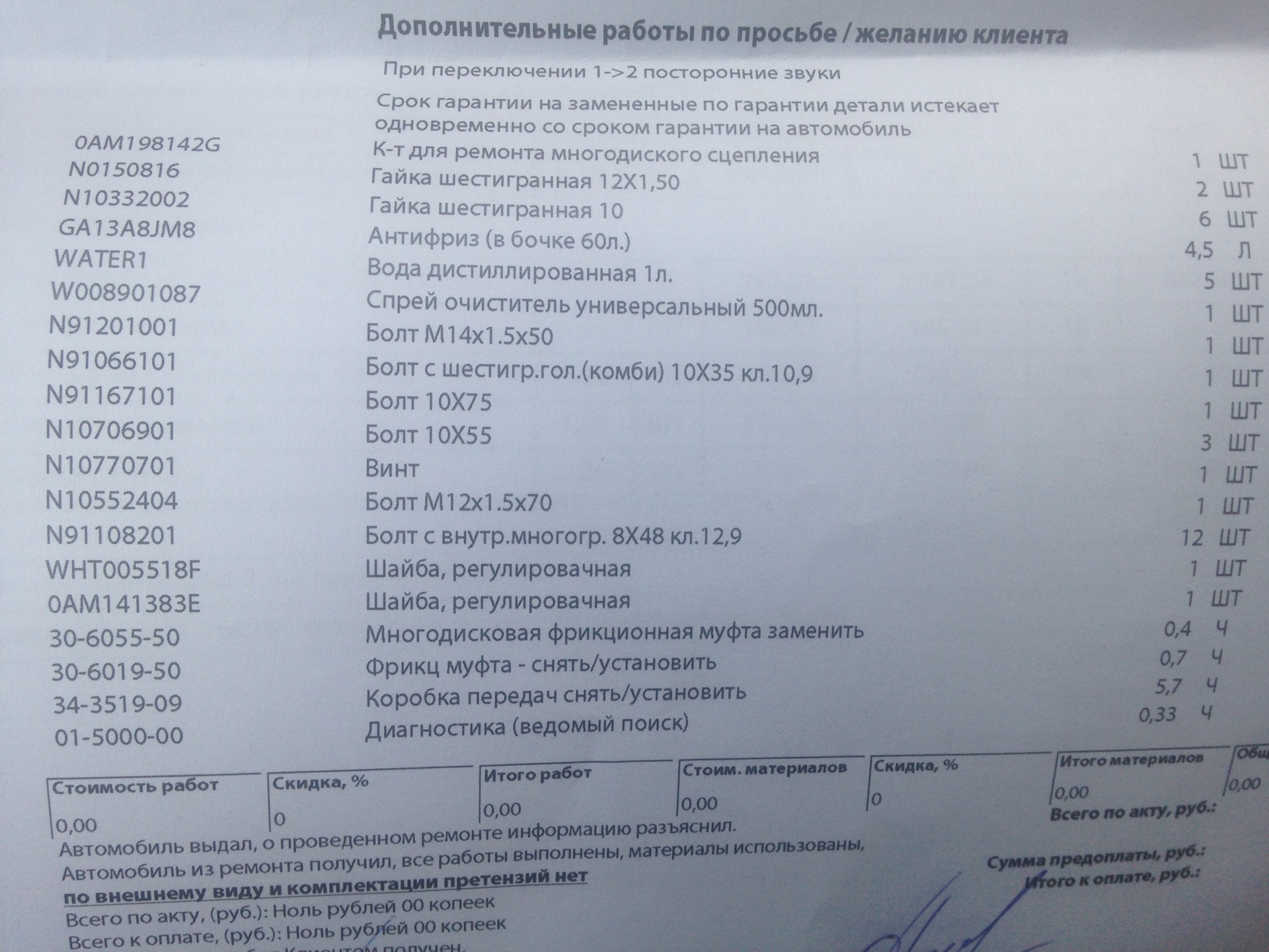

В общем робот приказал долго жить на 9 тыс. Под нагрузкой при переключении с 1-ой на вторую, а впоследствии и со 2-ой на 3-ю раздавался звук похожий на пробуксовку дисков. На видео этот звук есть.
Видимо предыдущий владелец успел ушатать коробку по московским пробкам.
Благо гарантия на машину есть, все заменили без проблем в ОД Ауди Витебский да и на все про все потратили 4 часа. За что им огромное спасибо.
Номера запчастей:

У меня такое же на 15 тыс. Проявилось ! Сказали, что я не первый и это " муфта сцепления" ! Поменяли сцепление, сейчас все хорошо ! Это просто брак !
