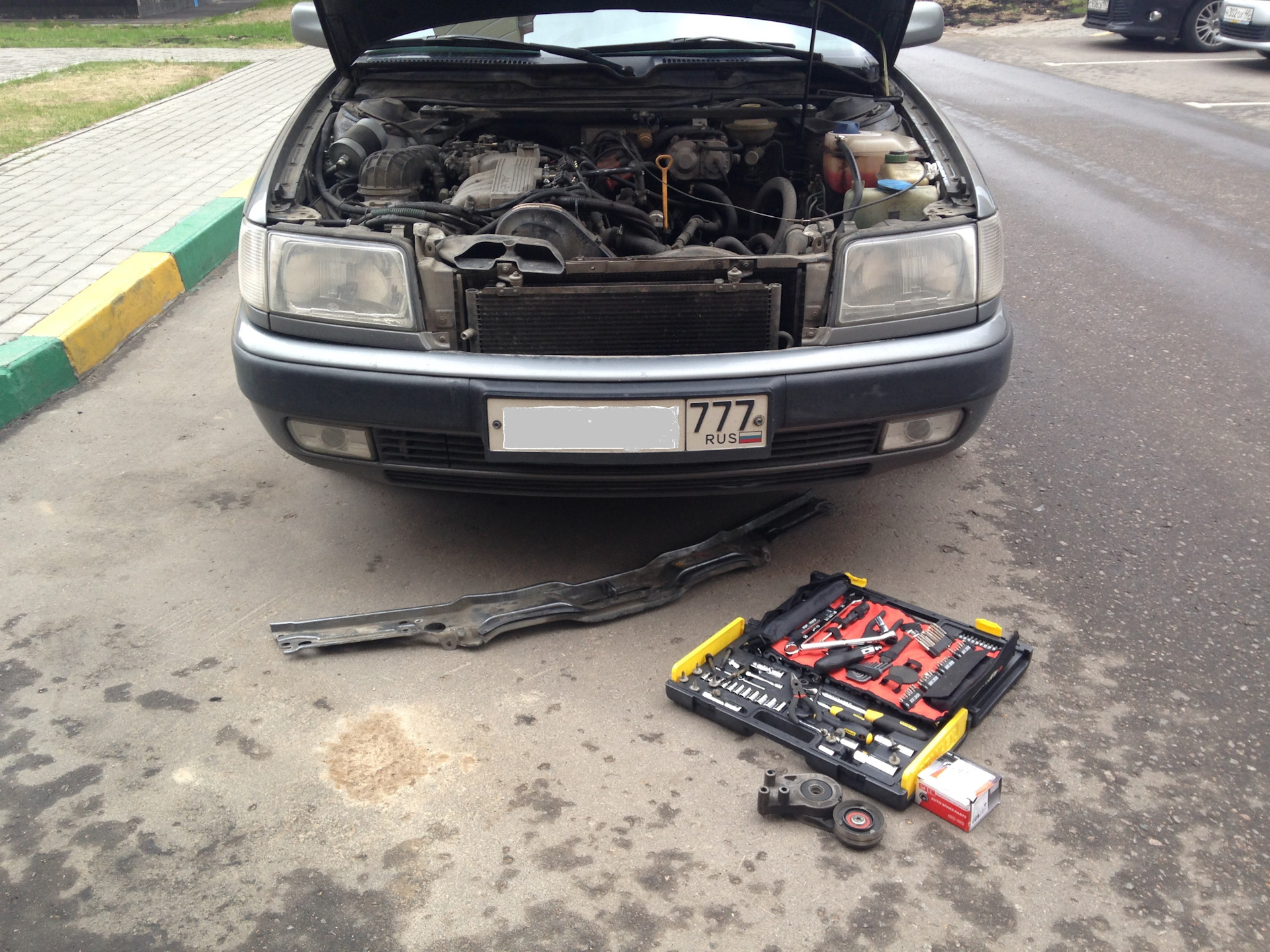

Всем доброго времени суток !
В августе 2016 был заменен ремень ГРМ и ремень генератора. (бывший хозяин говорил не меняй я 4тыс км всего проехал, и ремни и ролики новые Ремень Gates, но им 6 ЛЕТ !)
Ролик ГРМ и ролик натяжителя ремня генератора я не поменял

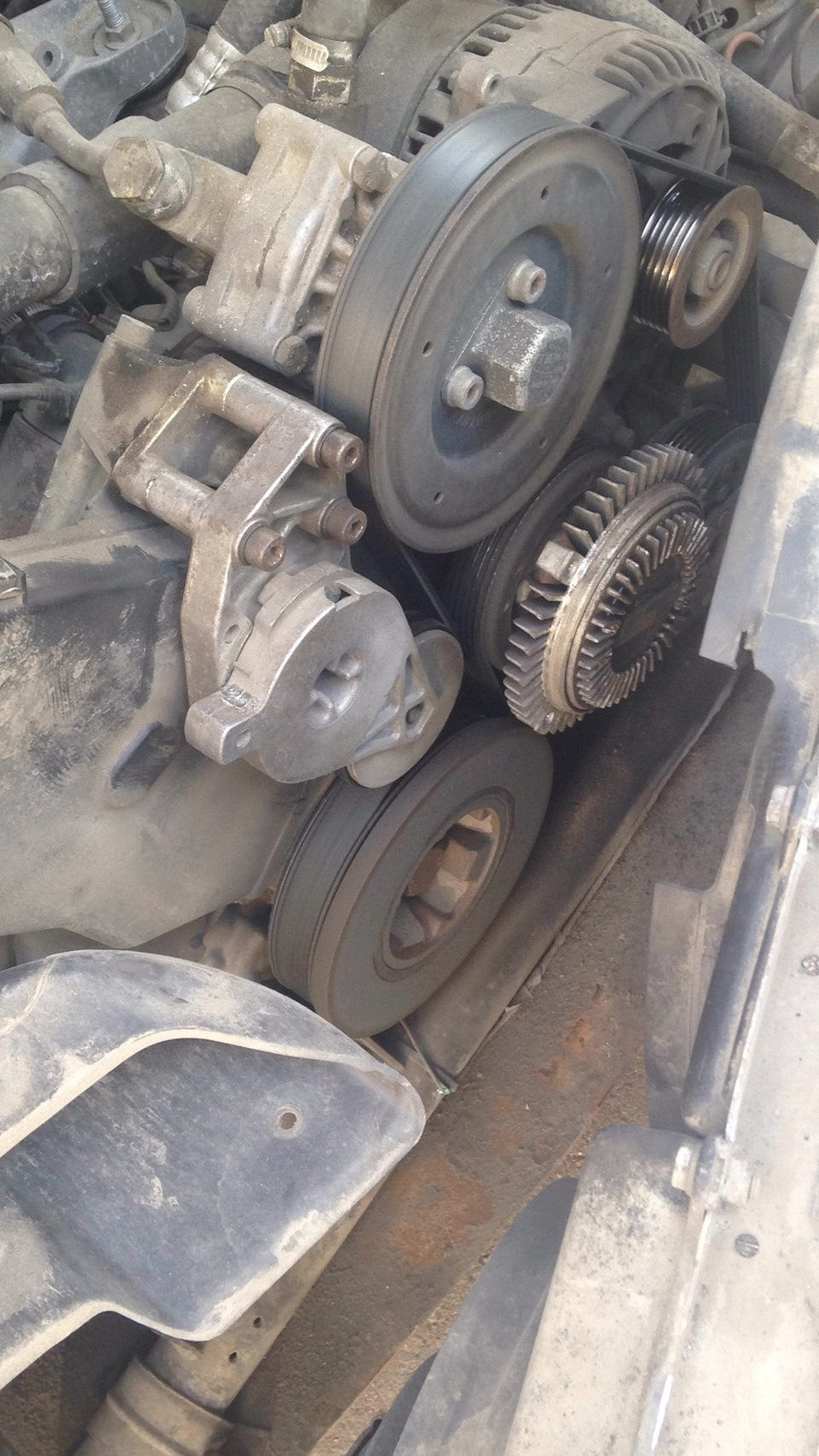

Замена мной была сделана в сервисе за 6 тыс. рублей (с полным разбором морды), но через месяц ремень засвистел или ролик. На ремне появилась одна большая канавка и несколько маленьких.
Свист был на холодную сначала через минуту пропадал, потом все хуже и хуже. по итогу через 30минут езды, только стал пропадать и в любую погоду.
Попытки решения :
1. Купил средство для размягчения ремней генератора и продления их службы.
РЕЗУЛЬТАТ--- ПОМОГЛО ТОЛЬКО НА НЕДЕЛЮ.

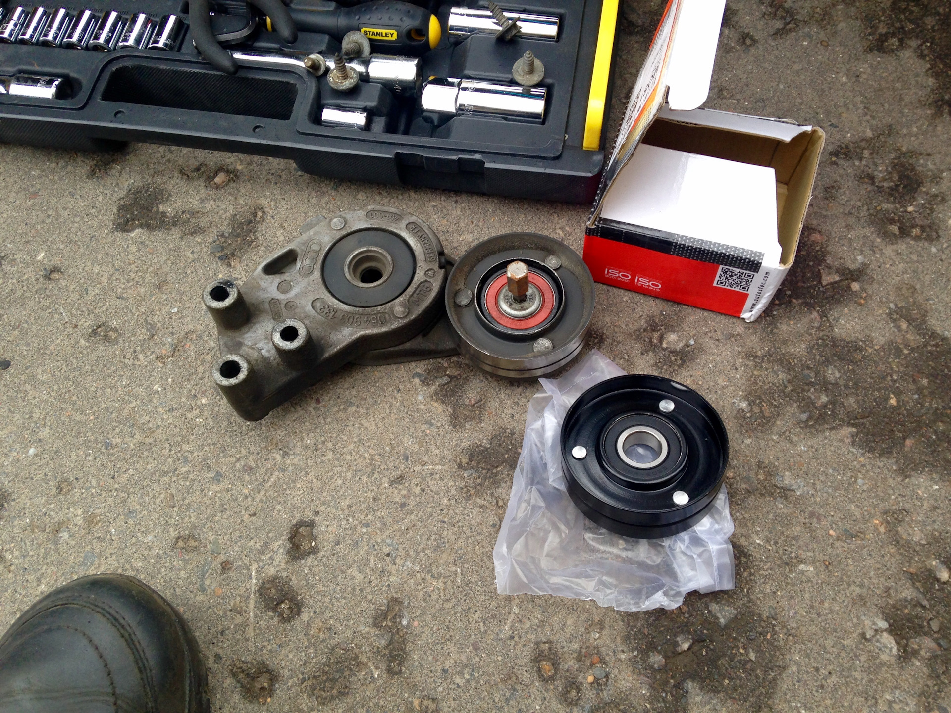

2. Заменил ролик натяжителя ремня ГРМ .
РЕЗУЛЬТАТ — СВИСТ ОСТАЛСЯ.

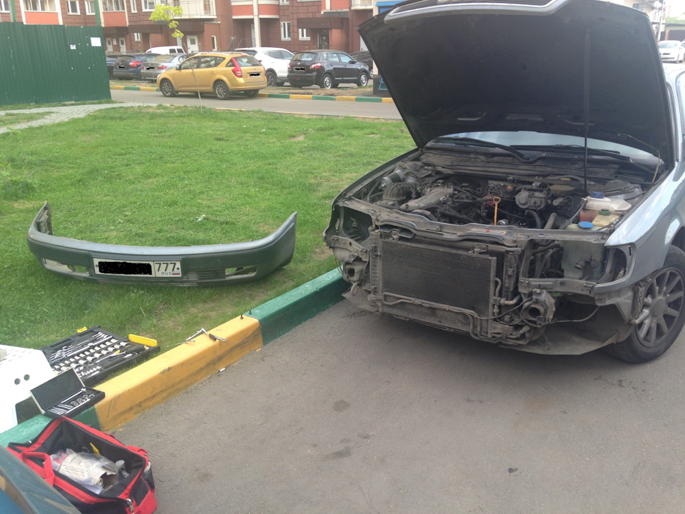

3. Разобрал морду поменял ремень на новый Gates и проложил его правильно:
сначала ГУР- потом генератор-потом вяскомуфта — потом компрессор кондиционера- потом Коленвал — потом Натяжной ролик !
ПРИЧИНА БЫЛА НЕПРАВИЛЬНО ПРОЛОЖЕН РЕМЕНЬ ГЕНЕРАТОРА НА СЕРВИСЕ: ПОСЛЕ ГЕНЕРАТОРА ОН ШЁЛ НА КОМПРЕССОР КОНДИЦИОНЕРА !
РЕЗУЛЬТАТ------------------------------------------------------
ТИШИНА ИДЕАЛЬНАЯ !
В конце подведу итог, и укажу номенклатурные номер, что установлено:
1. Ролик натяжителя ремня генератора — за 320р -фирма AutoSFEC — № 531075-130.
2. Ремень генератора — за 880р — фирмы Gates — № 6PK 1692.
(9 месяцев стоял ремень DAYCO за 530р, он свистел т.к. был неправильно проложен (через месяц после установки появилась колея на ремне и практически не прогрессировала в течении 9 месяцев), при правильной прокладке свиста нет).
3. Подшипник в ролике можно заменить, без замены ролика — № 6203LH.
(и заклепать или на болтики с фиксатором резьбы посадить).

По ходу у меня неправильно ремень проложен. Уже делал так. Свистит. Осталось понять, как правильно.
Да и генератор не от твоего мотора стоит может быть разный вылет шкивов поэтому о писк идёт не соосность ремня

300км проехал после правильной установки ремня по шкивам, ни звука не появилось --тишина.

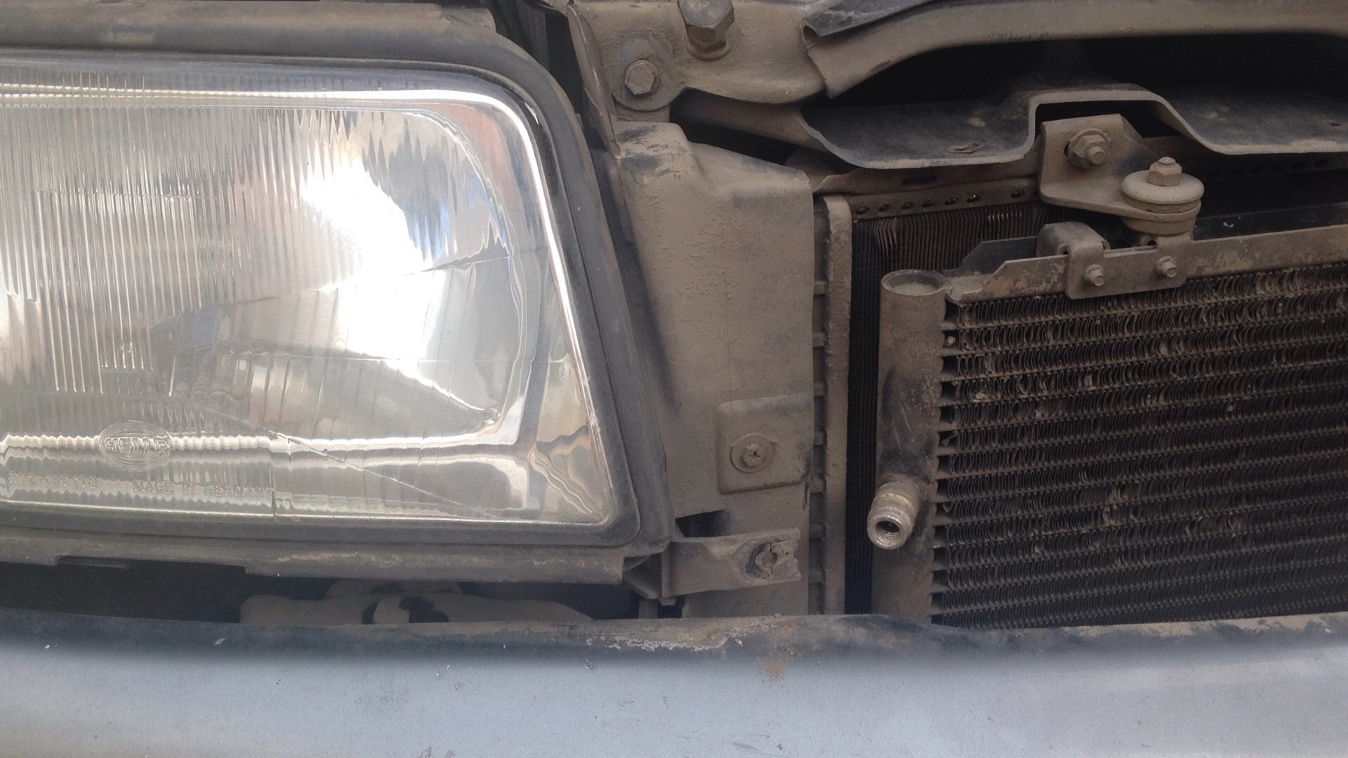

Честно не могу понять зачем было снимать бампер ) ГРМ и всю приблуду можно поменять и без снятия бампера ну не знаю может тебе так проще
Можно, но только тем у кого нет кондера и вяско-муфты и корпус пластмассовый вокруг вентилятора утерян, а у меня все на месте и только палец пролазит на 4 см и всё…

Ролик за 300р. ? Как то опасно дёшево. Что за фирма?
год уже на ролике за 200 р полет нормальный, только краска черная слезла.
Alex21911
Фирма ролика AutoSFEC №gto19734, а номер для поиска аналога ролика № 531075-130.
