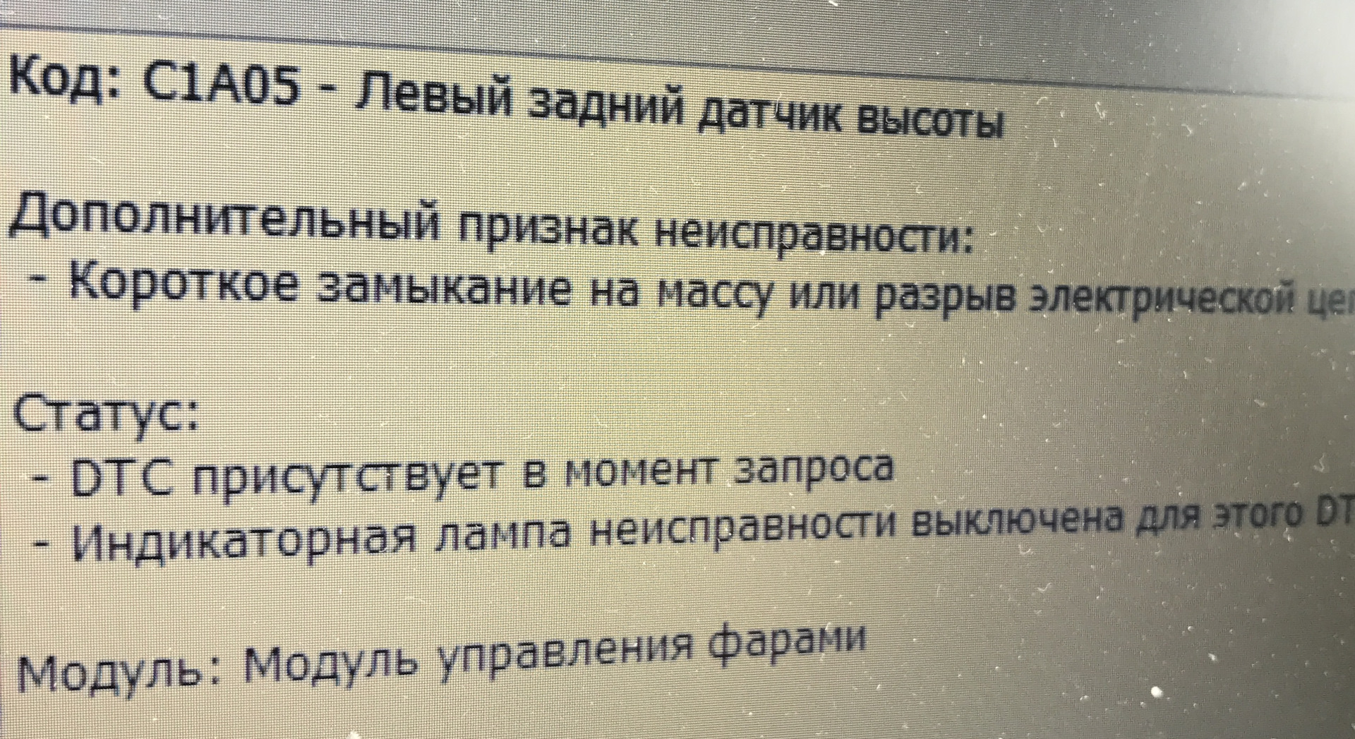

В один прекрасный день сажусь в тачку и тут "ПИМ", а фары то неисправны.
Читаем ошибку, а там:

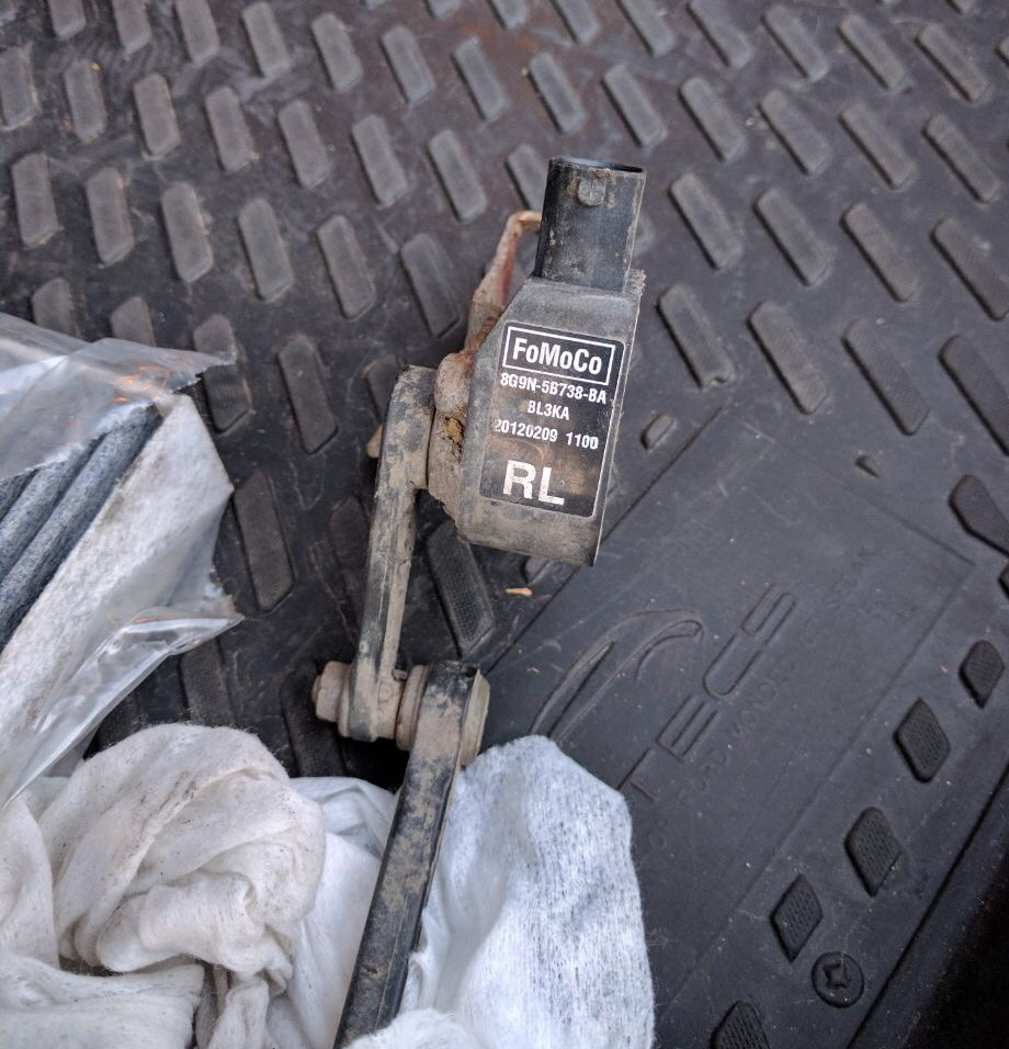

Датчик этот крепится на левой задней косточке. Как раз недавно менял косточки и сайленты продольников, и видать датчик этот потревожили, и он от старости приказал долго жить. Вообще он там живёт в говне и реагентах, весь закисший и покрывшийся мхом. Не удивительно что сдох.
Фары работают но светят слегка вниз, аварийный режим.
Старый датчик.
Меняем на новый датчик (код 1679313)
Работ на 10 минут.
Для справки датчик этот стоит примерно 4 косаря, но у меня же ФСК, не забываем ;) Поэтому бесплатно.

А по внешним признакам можно как нибудь что он сломан ?
да, фары при запуске остаются вниз светить, не видно движения линзами вверх вниз, плюс ошибка.
Добрый день! та же история, та же ошибка на панели и при диагностике у ОД (ошибка С1А05). НО! Линзы при запуске вверх-вниз двигаются и фары светят норм. Что это может быть?
