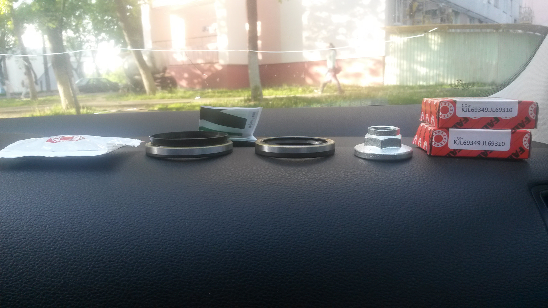

Запчасти на фото: 713615130

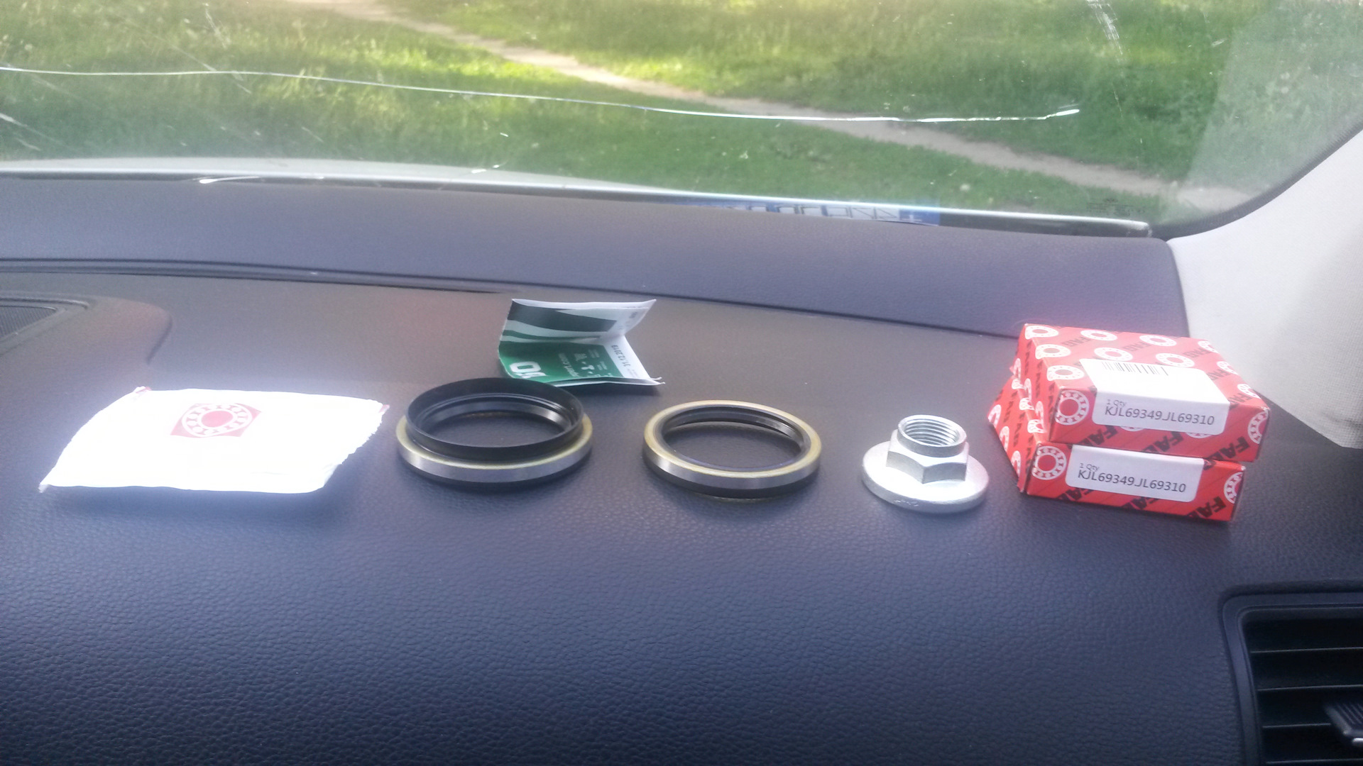

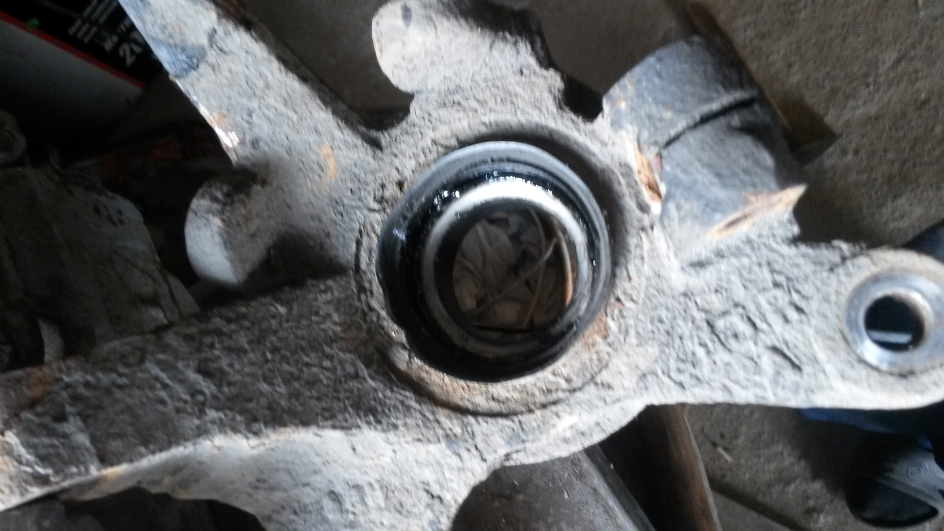

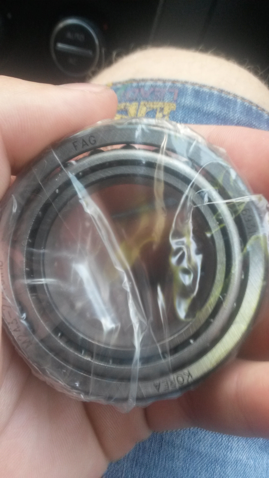

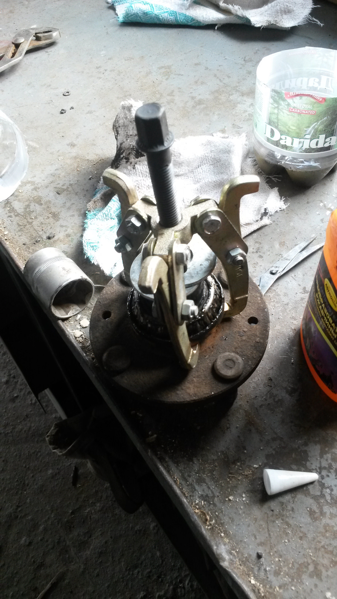

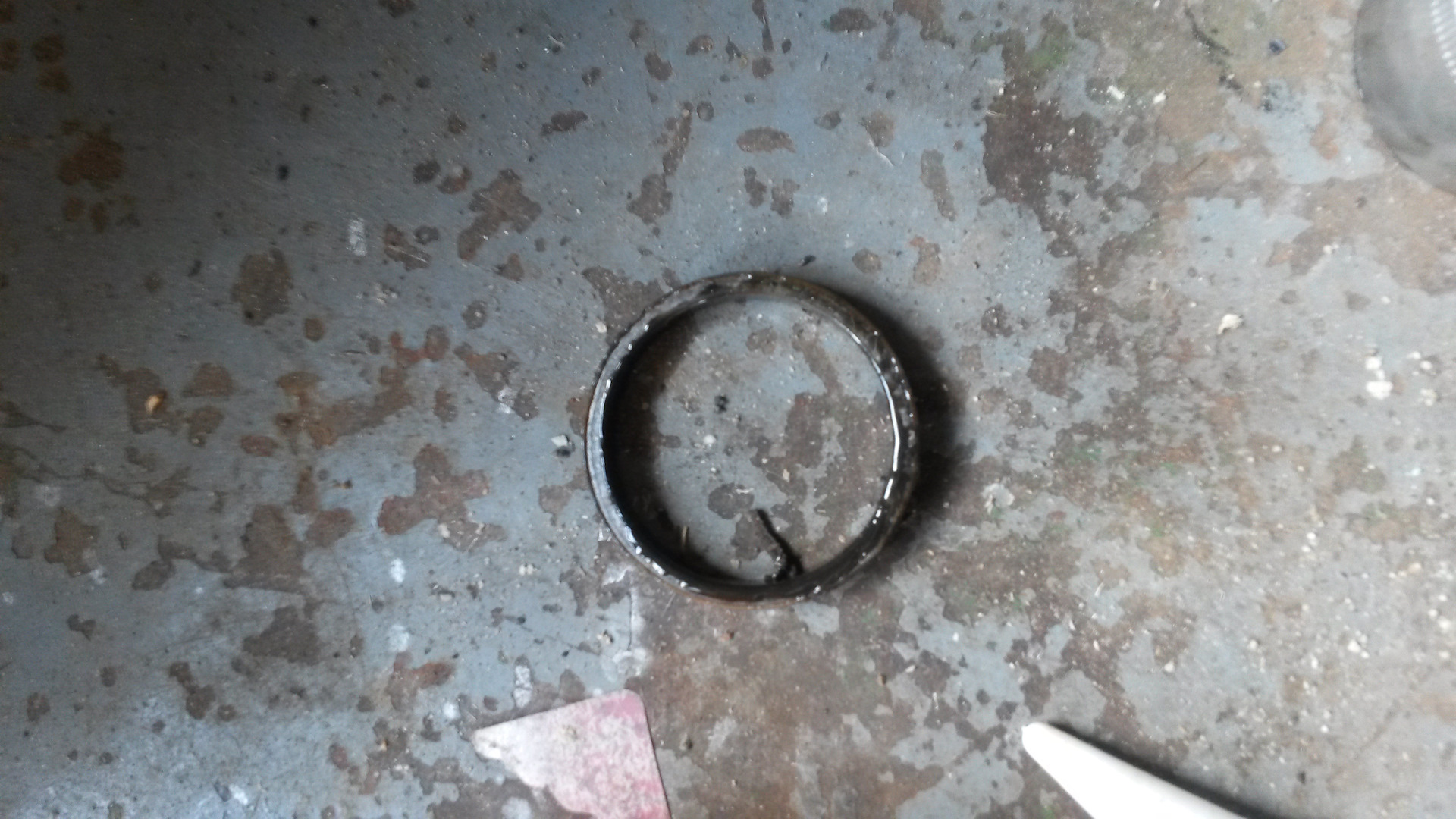

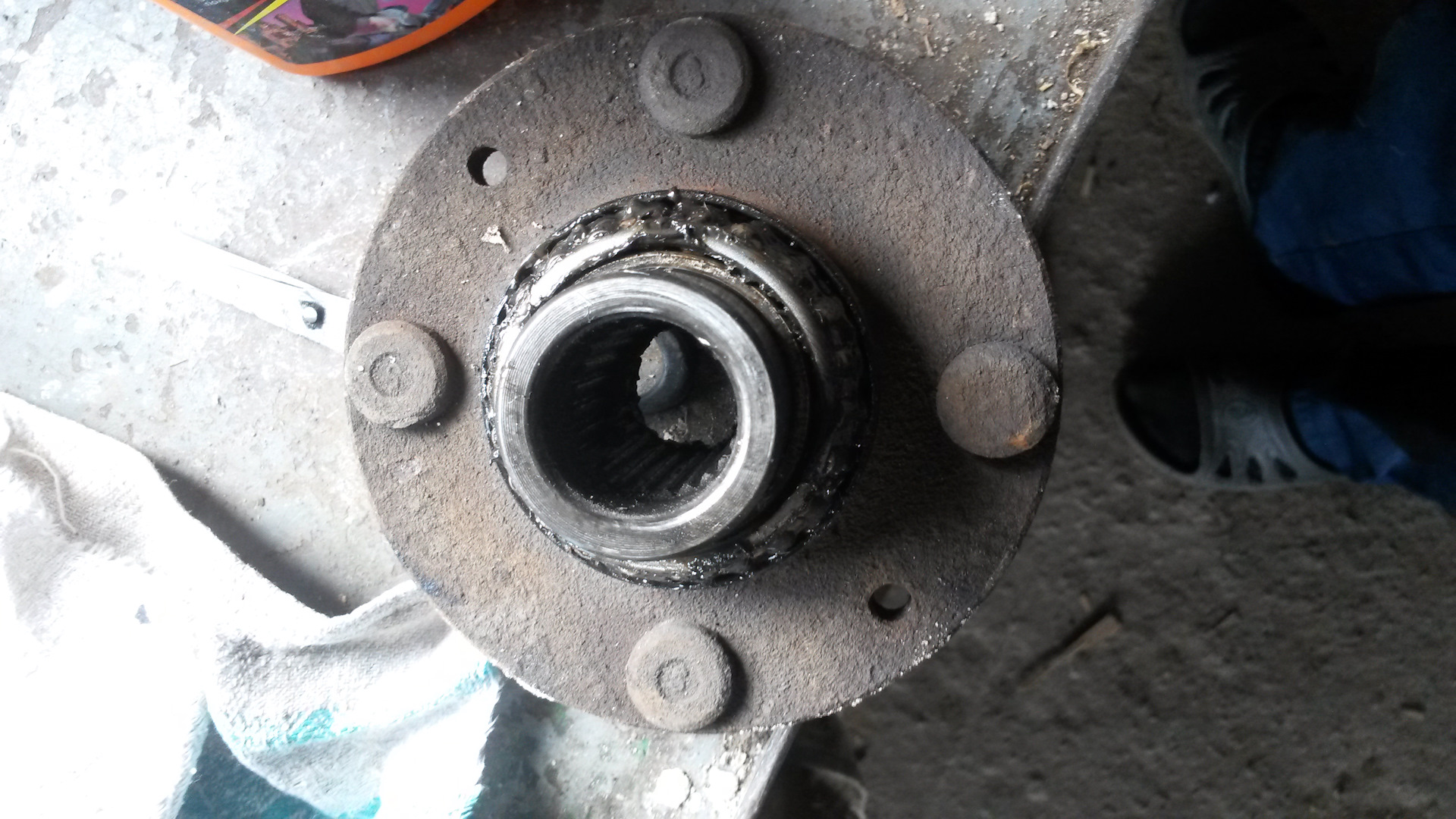

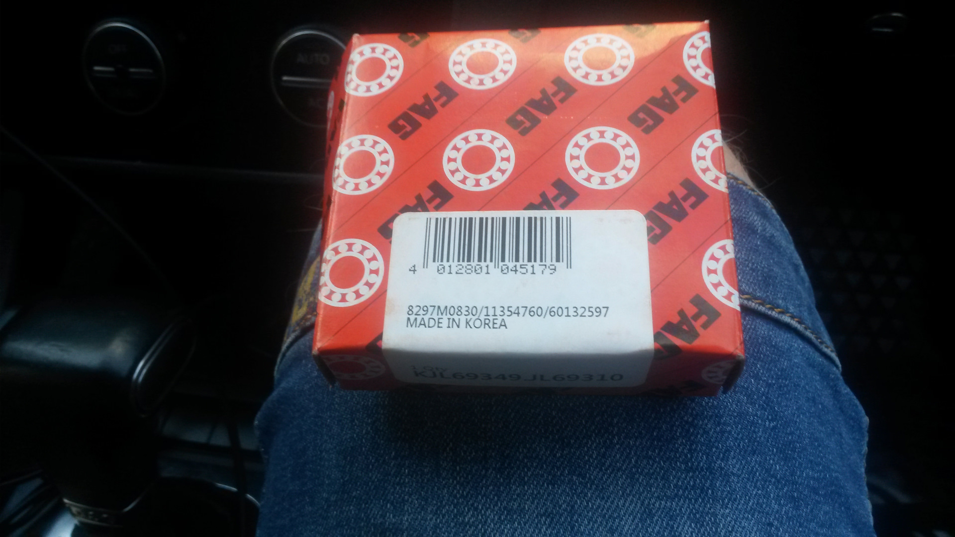

Давно завыло переднее колесо, вот решил уже поменять. Выбрал фирму FAG стоймость порадовало 20 бел.руб+ выбирал с хорошей комплектацией(2 подшибника, смазка, 2 сальника и гайка).На правое колесо ставил фирмы CX, пока радует, кстати сзади тоже стоит CX. Прошлый раз когда менял на правом колесе отдавал в сервис чтобы запрессовали, этот раз забивал сам, старыми стаканами, все очень хорошо стало. Кстати на счет подшибника, много читал что у них беда с регулировочными шайбами, когда менял на правом колесе честно не помню какая там стояла, я поставил ее обратно и все нормально. На левом же колесе сделал тоже самое, шайба стояла под номером 13, люфта нет, все нормально. Работа заняла около 2 часов.
Запчасти на фото: JL69310
