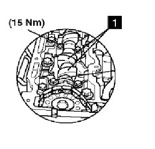

Проворачивайте коленчатый вал почти до совмещения установочных меток шкива коленчатого вала.
Убедитесь, что выступы кулачков распределительного вала для первого цилиндра направлены вверх [1].

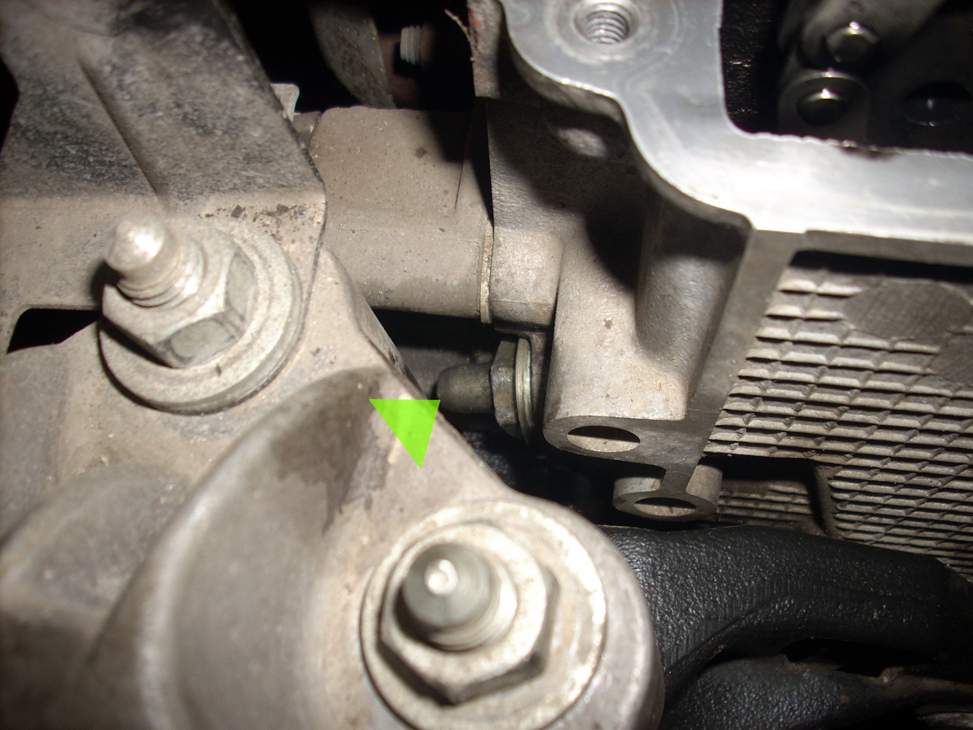

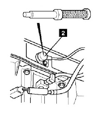

Снимите датчик положения коленчатого вала [2].
Медленно поверните коленчатый вал по часовой стрелке так, чтобы в него можно было вставить фиксатор [3].
Двигатель в положении ВМТ поршня первого цилиндра.

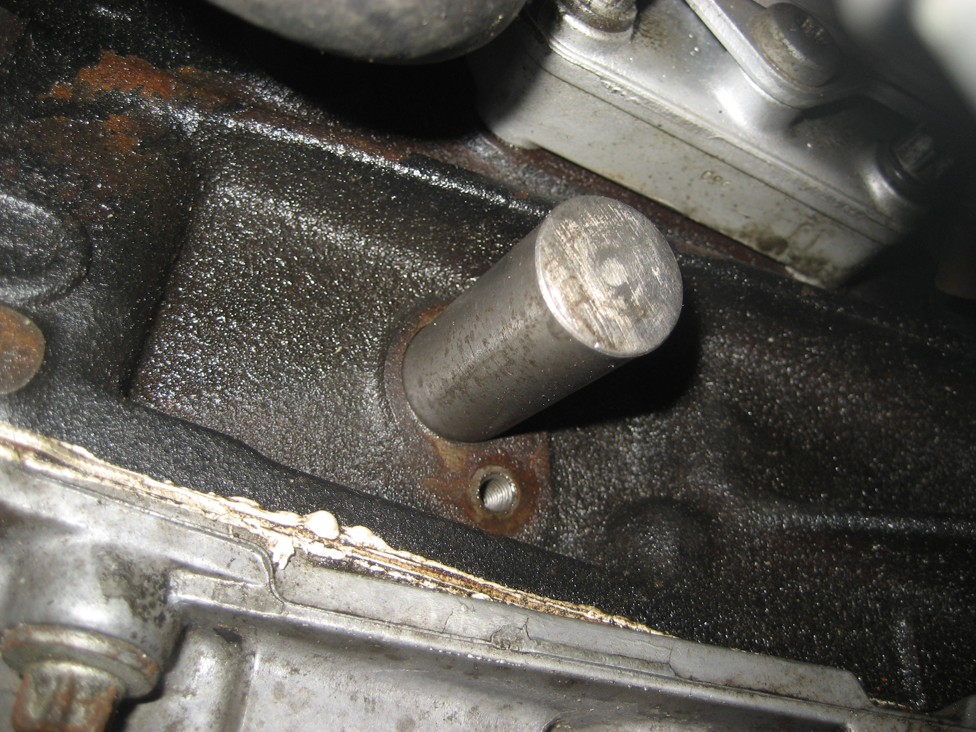

Установите фиксатор в отверстие ТНВД [5].

Все зависит от того, что у вас случилось, почему вы полезли в ГРМ. Это может быт просто проверка и регулировка ГРМ или например сломало рокер/рокера и вам приходится еще снимать распредвал, а так же придется снимать распредвал если вы надумали достать форсунки например или поменять колечки форсунок которые стоят под траверсами или заменить цепь, НО в любом случае весь процесс выставления ГРМ нужно разбить на 3 (три) этапа: процесс выставления коленвала в ВМТ, процесс выставления опережения впрыска, процесс выставления фаз газораспределения. Для этого понадобятся всего 2 штифта изготовить которые можно у любого токаря за пару бутылок пива по чертежам которые я уже выкладывал.
1. Процесс выставления коленвала в ВМТ.
Снимите датчик положения коленчатого вала.
Медленно проворачиваем коленчатый вал по часовой стрелке так, чтобы в него можно было вставить фиксатор.
2. Процесс выставления опережения впрыска.
Тут основная задача совместить отверстие в звезде со стрелкой и отверстие в шкиве насоса, вставить фиксатор. Для этого нужно будет ославит (почти выкрутить) верхний натяжитель и ославить 4 болта на звезде ТНВД если отверстие сразу не совпало, то после ослабления винтов повернуть звезду так что бы все совпало и фиксатор мог встать в свое место.
Это все актуально если звезда не снята и цепь стоит, а если вдруг надумаете менять цепь или по какой то другой причине ее снимали или звезду (например замена ТНВД) то я рекомендую с начало сверху прокинуть цепь, а потом вставить цепь в нишу (боковая крышка мотора), одеть цепь на звезду и только потом наживлять болтами.
После того как фиксатор звезды насоса стоит на месте то затягиваем 4 болта звезды.

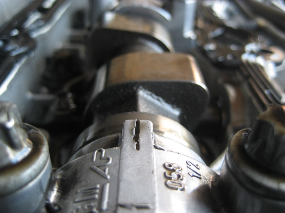

После того как стоят все да фиксатора на своих местах (коленвал, ТНВД) то остается работа с распредвалом. Ставим распредвал (если он еще не был установлен) кулачками первого цилиндра вверх.
Так как мы используем только самодельные фиксаторы, а не весь набор то распредвал выставлять надо по кулачкам и грани на распредвалу которая устанавливается по центру, ориентиром может служить центр первой крышки распредвала, можно сделать насечку обозначив центр как это показано на фото (кто то сделал это еще до меня).

По насечке это сильно. Я так не делаю. Потому как не раз приезжали авто с неоригинальными распредвалами. Можно делов наделать.
Так и я насечки не делаю, я так без насечек и фиксаторов дополнителных все ровно выставляю. Насечка это ориентир для начинающих, а так самое главное кулачки распредвала.

что бы отсеить сомнения то нужно выкрутить свечу накала и спицей или проволкой или тонкой длинной отверткой определить ВМТ, ну а далше все уже понятно
Я по умному проверил, через датчик кв стопор всунул))
а так можно немного обманутся, стопор встанел так же легко когда примерно колено до ВМТ не доходит пару сантиметров
Ну встанет легко, но колено не будет застопорено. Надо же проверять двигается или нет, а не просто стопор сувать))))
