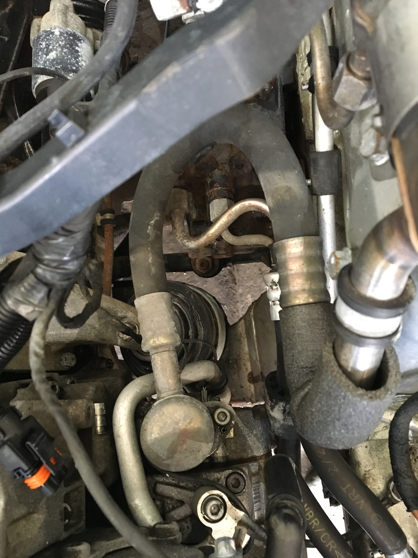

Долго я планировал эту процедуру, закупил нужные запчасти, но сам не решался лезть. Нашёл много отчётов, картинок, послушал много бывалых людей и нашёл кто этим займётся)))

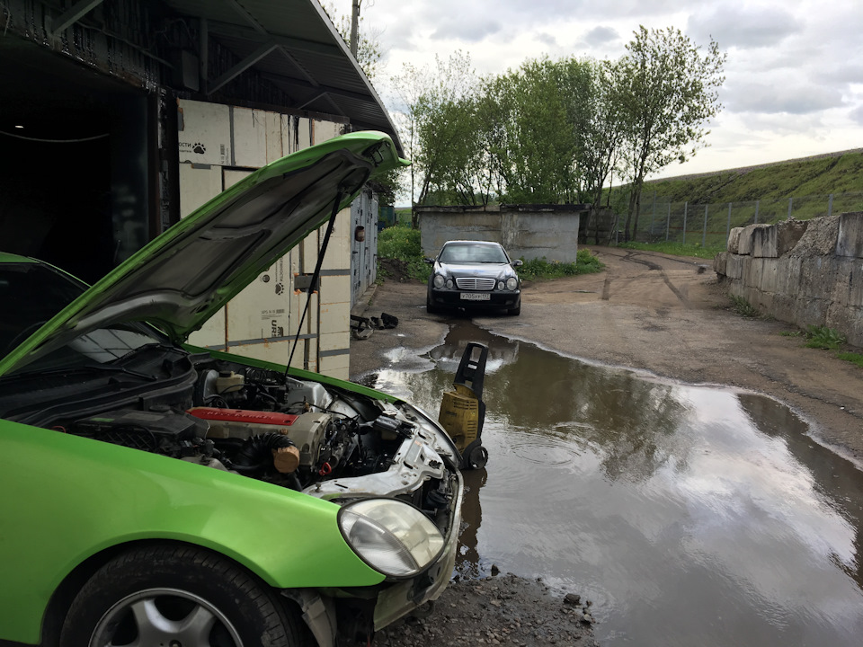

Созвонился, договорился, приехал.

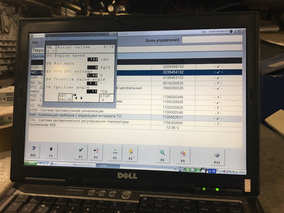

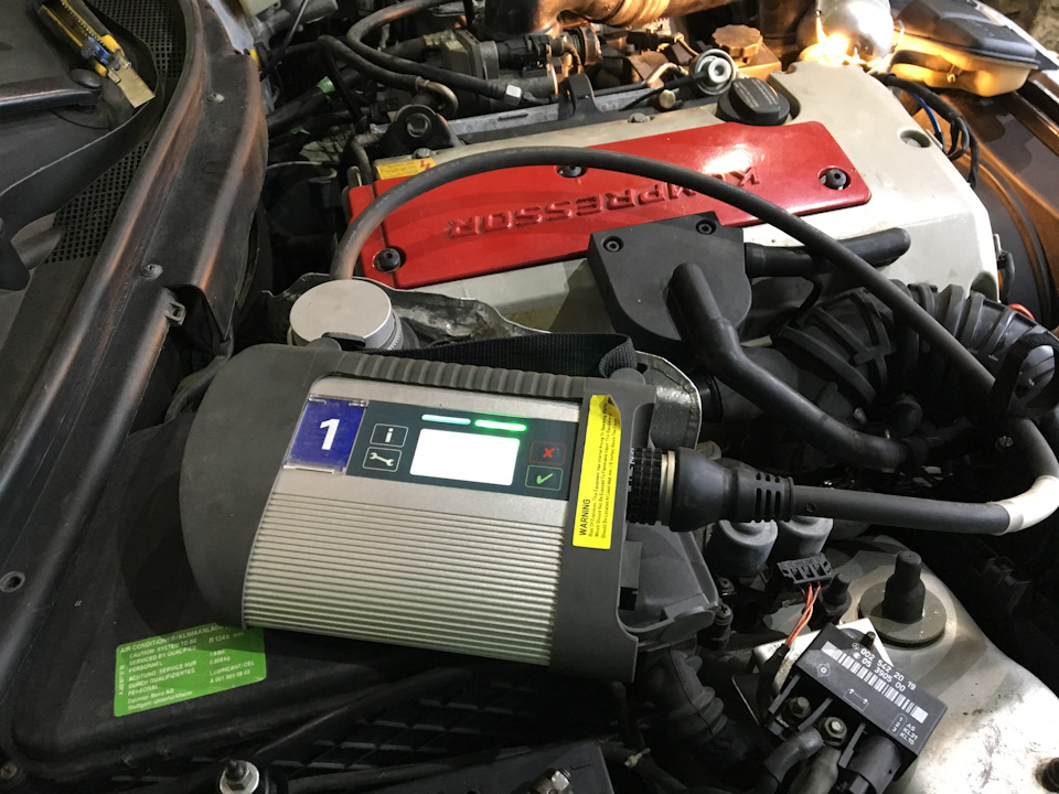

Старт показывает, что чек горит из за воздушной заслонки, но основной цели визита это не отменяет.

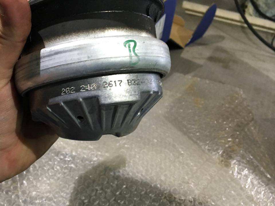

Попутно замечаем севшую опору и пока всё разобрано решаем её менять.
Итогом доволен! Машина поехала, компрессор заработал, чек пропал.
