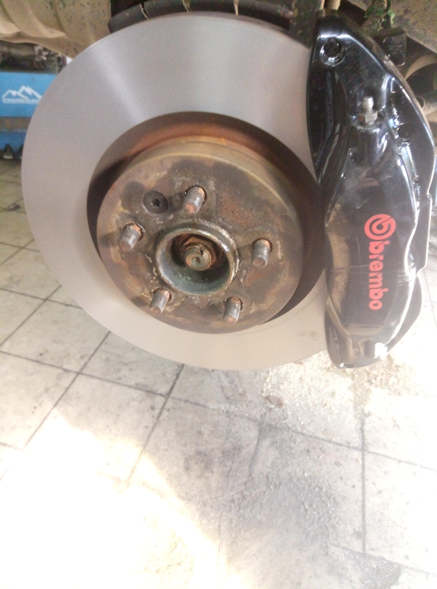

Доброго дня. После установки тормозов выехав от Mi-orl было ощущение что тормоза подбивают но не придав этому особого значения диски жэж новые началась обкатка. Проехав буквально 200-300км началось сильное биение в руль.
Начались думки на тему покупки новых дисков и комплекта колодок, но в наличии нигде ничего нет все под заказ. Умная мысля пришла сегодня а почему бы их не проточить? Загуглив нашел порядочное количество сервисов в СЗАО но запись не ранее вторник-среда и цены скачут от 1500 до 5000 за одну Ось.

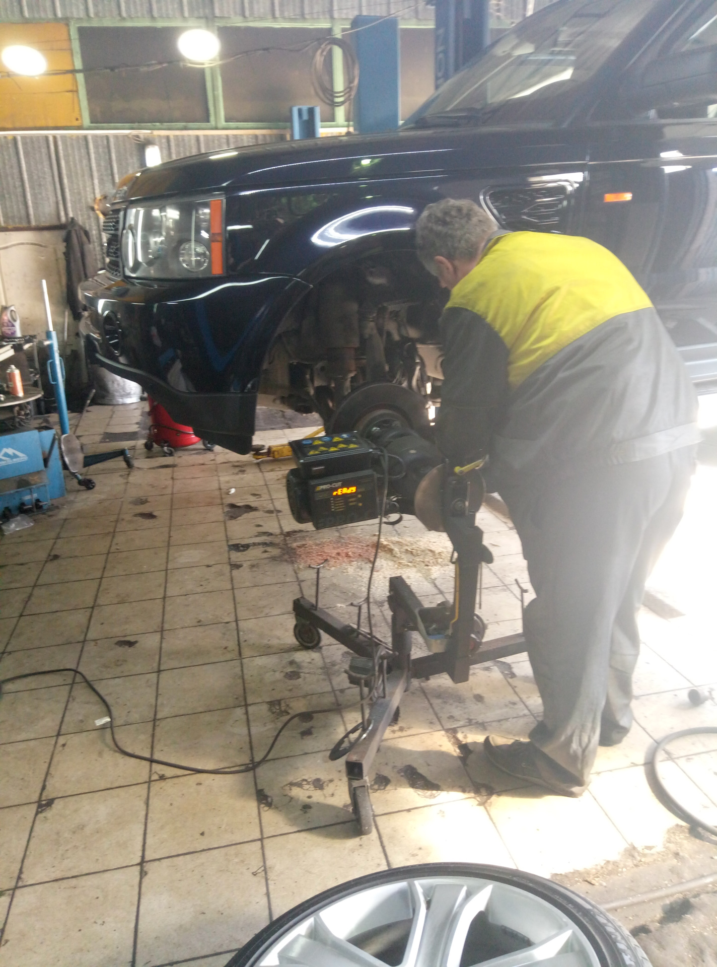

Оптимальный вариант был найден, мастер свободен можно выезжать :)
Вся процедура заняла ровно 1.5 часа времени и чу-чуть денежков. Тормоза появилсь биения нет йа доволен :)
