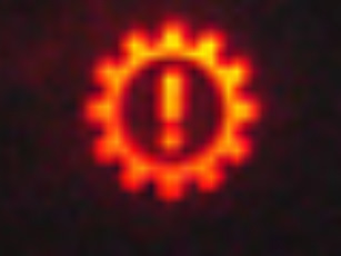

Пыжалёт чот приуныл и кинул на приборку шестерёнку, издавая жалобные звуки зуммером.
При сбрасывании скорости ниже 70км/ч вроде всё ок. Но стоит поднять скорость больше 70 км/ч и сразу симптомы проявлялись.
Плюс ко всему частые затупы коробки, плохое схватывание задней.
Иногда даже характерный запах палёного сцепления!
Ах да, симптомы для роботизированного коробаса.

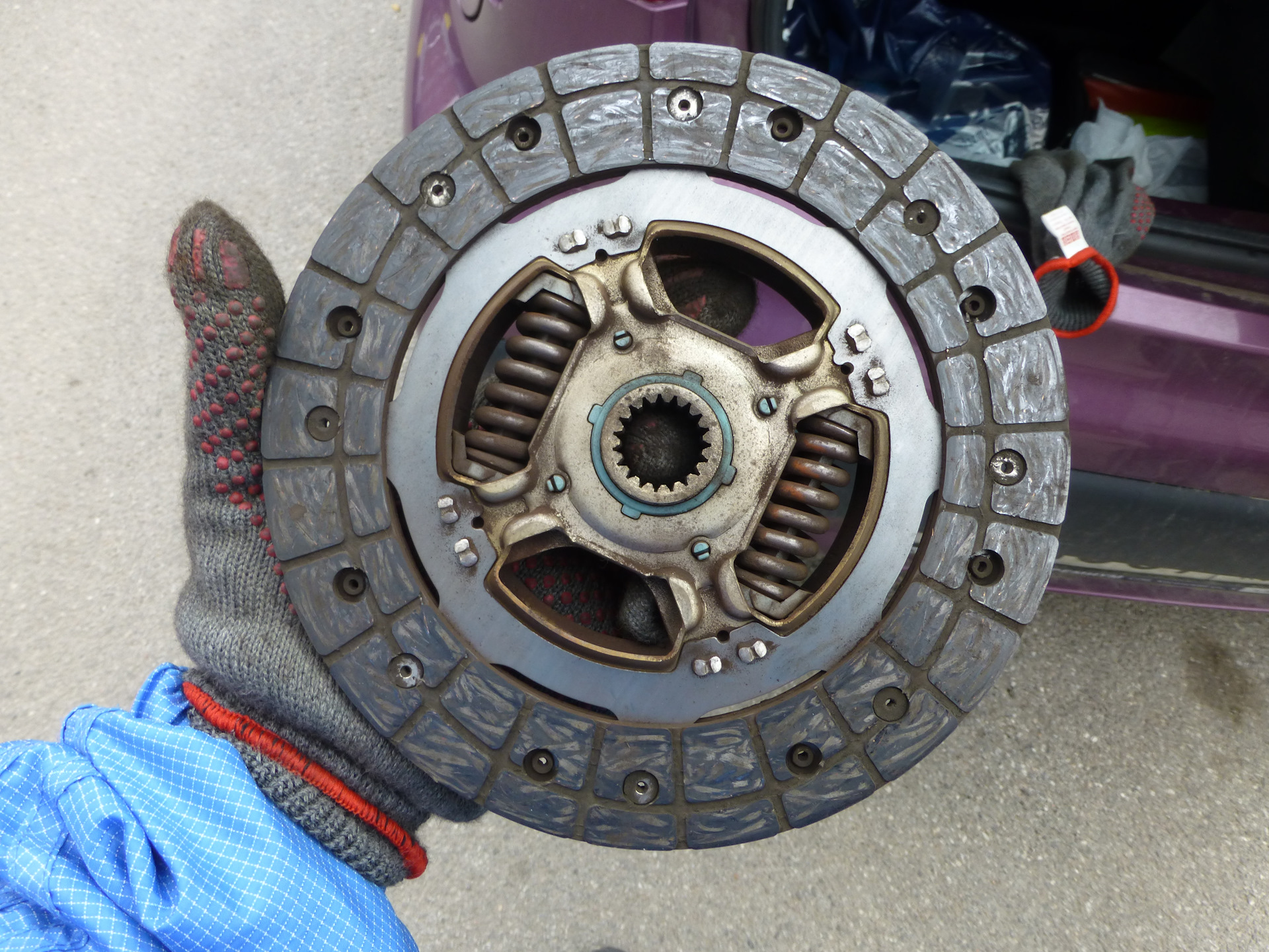

Приговорили сцепу, как и ожидалось. Поменяли. Положили в багажник заменённые детали.
Поменяли сальники привода, сцепу с корзиной, выжимной и маховик (лолчто?).
Итак, смотрим:

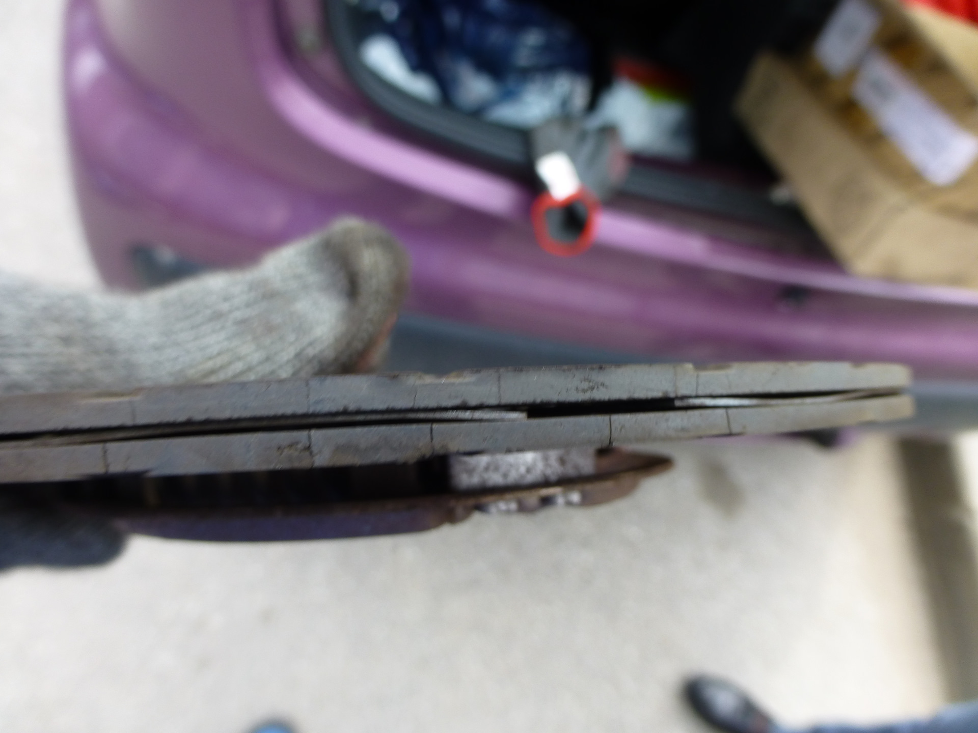

Сцепа действительно износилась. Особенно заметны трещины на ребре.

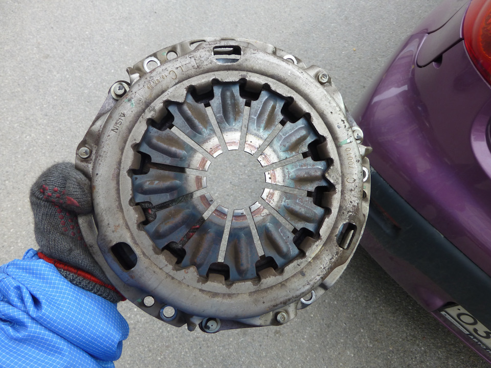

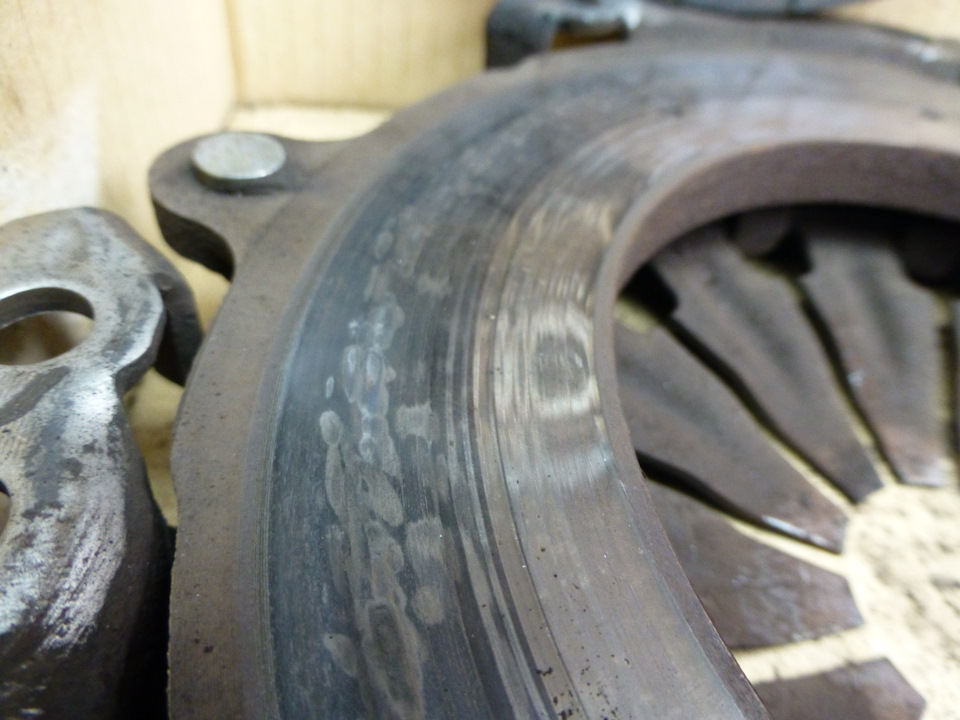

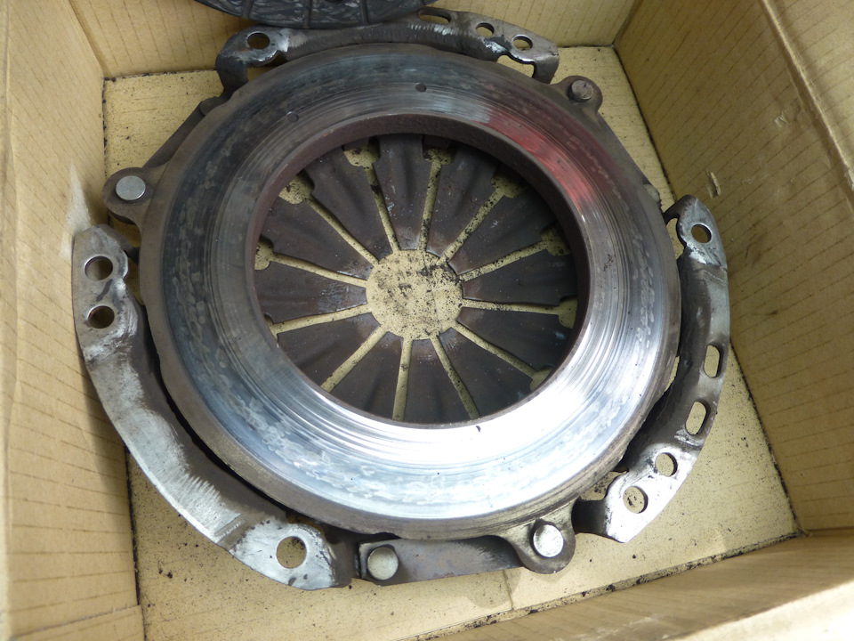

Корзина как корзина, износ не сильный, но присутсвует:

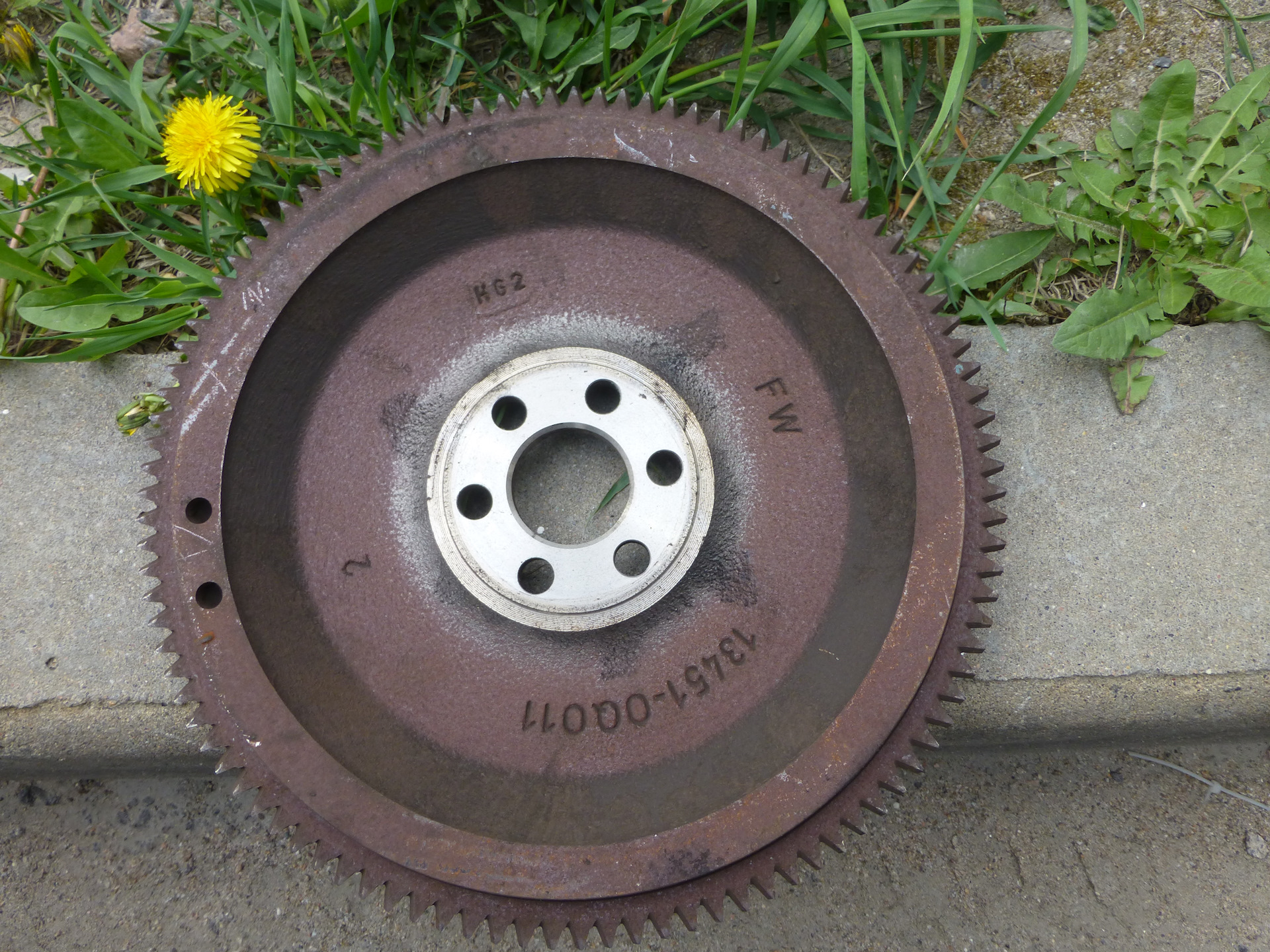

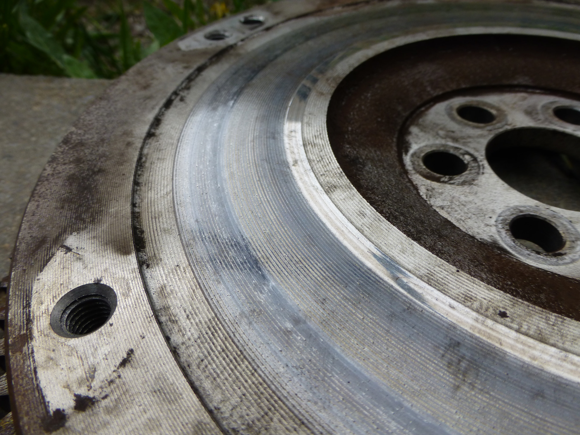

Маховик. Тут спорно. С одной стороны, ребристость смущает, т.к. должно быть зеркало. С другой стороны, в принципе вроде и нормальное состояние… Если знатоки подскажут, будет интересно)

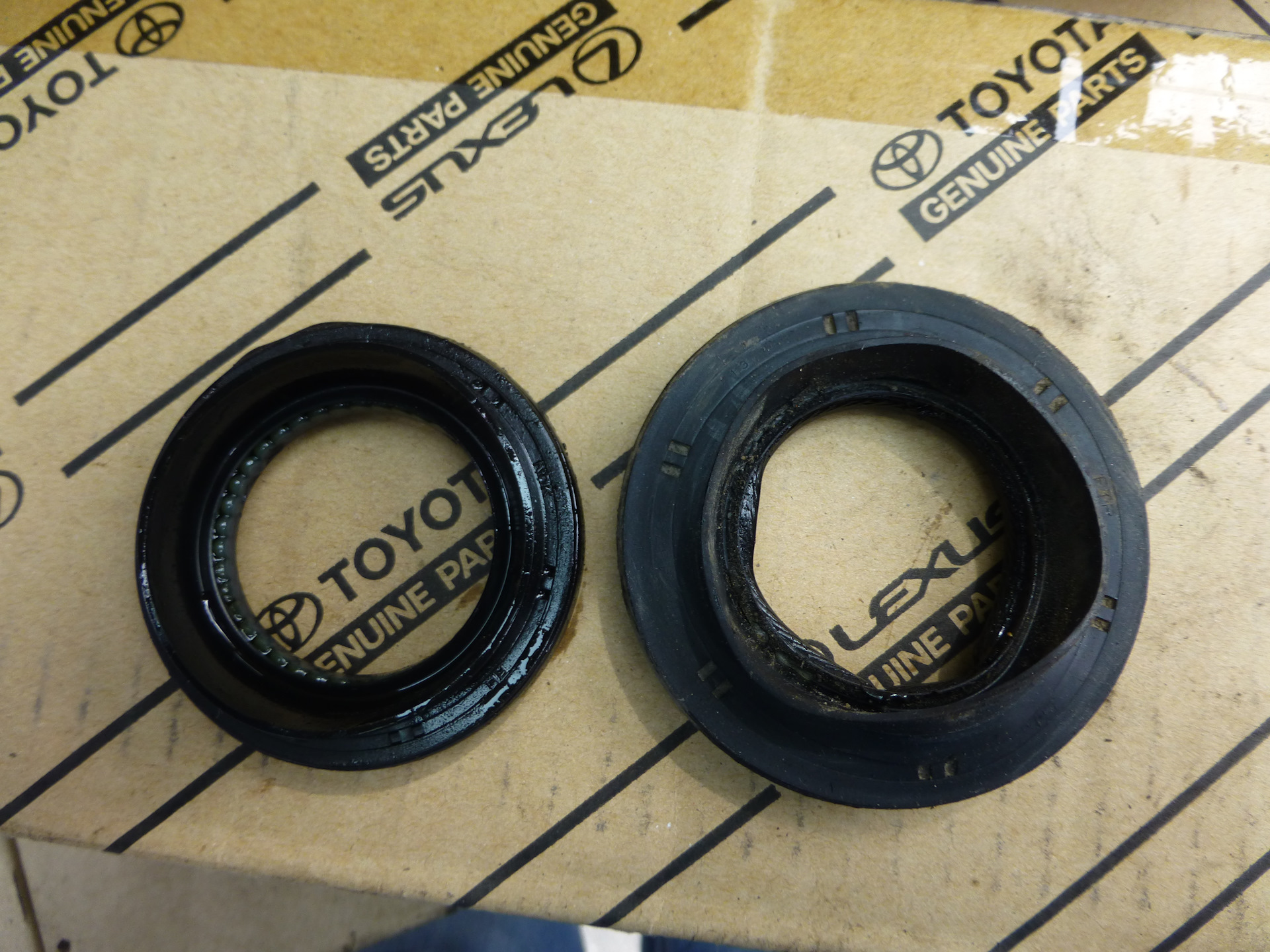

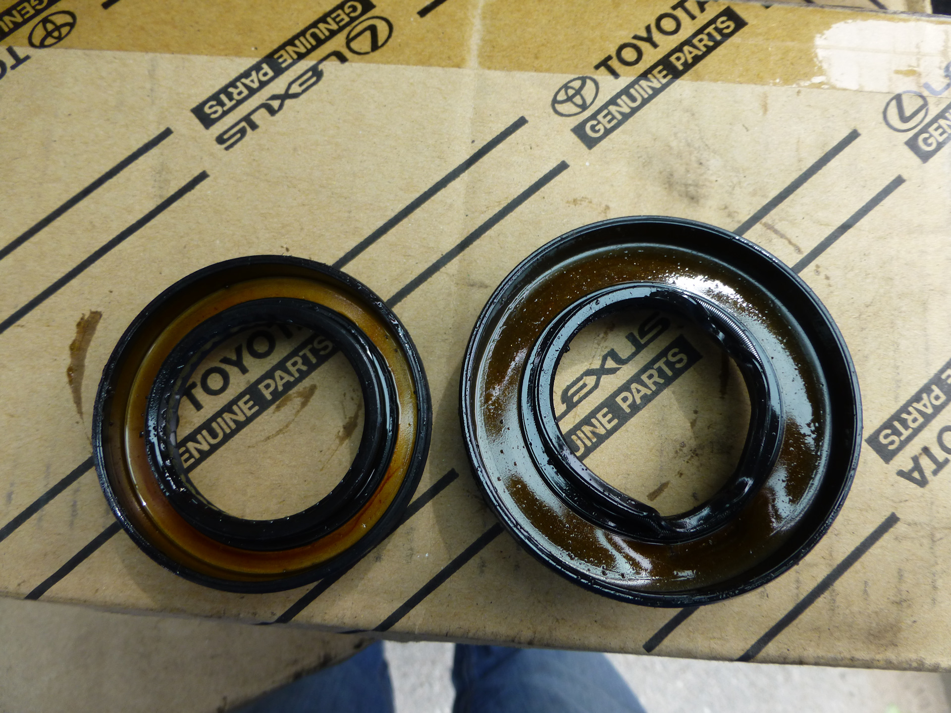

Сальники. Ну тут видно, что одного пожевало как то, другой в хорошем состоянии.

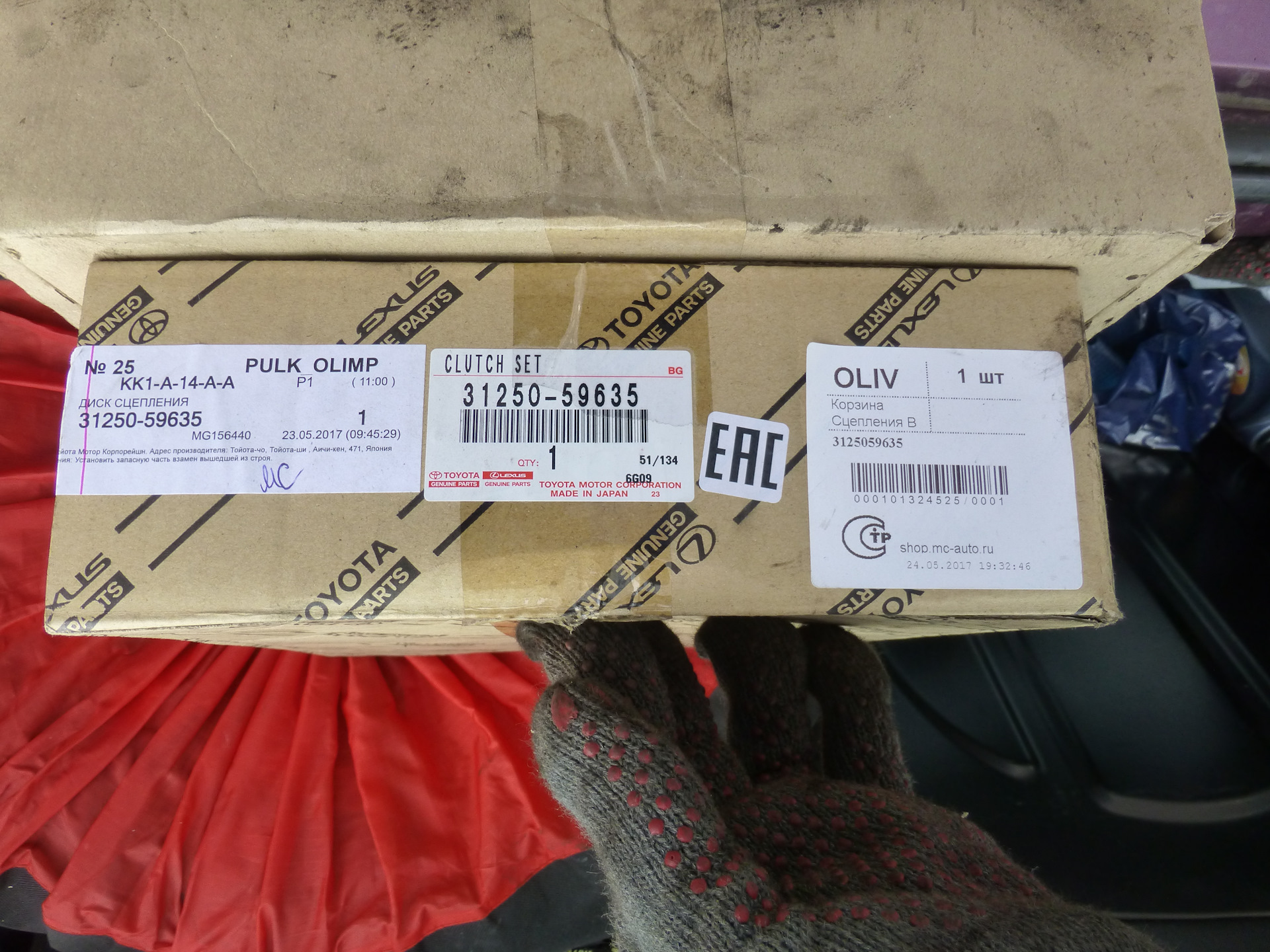

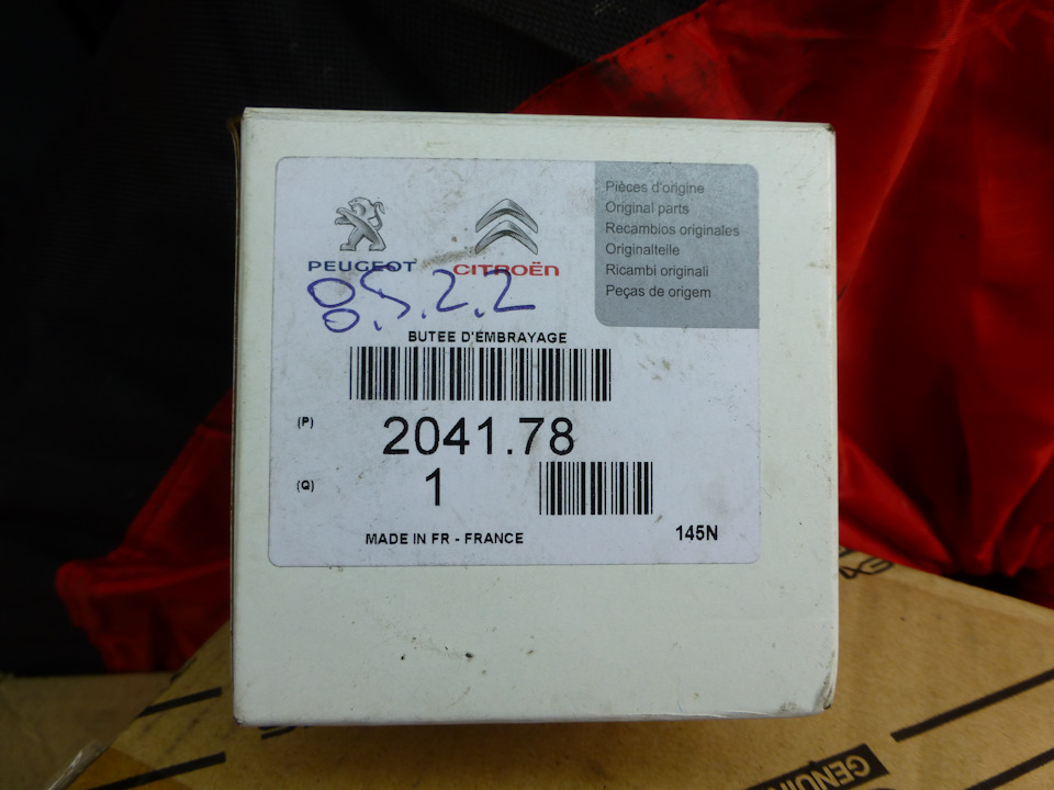

Что же поставили взамен?
Сцепление с корзиной: Lexus конечно Toyota 31250-59635
Маховик: Peugeot 16 290 862 80
Выжимной подшипник: Peugeot 2041.78
Сальники привода: Peugeot 1608065180 и 1607073580
Такие дела)

Сальник помяли при снятии. А маховик повесь на шею тому кто принял решение о его замене. Маховик поменять — любимая тема од-шников, толку с нее нет
