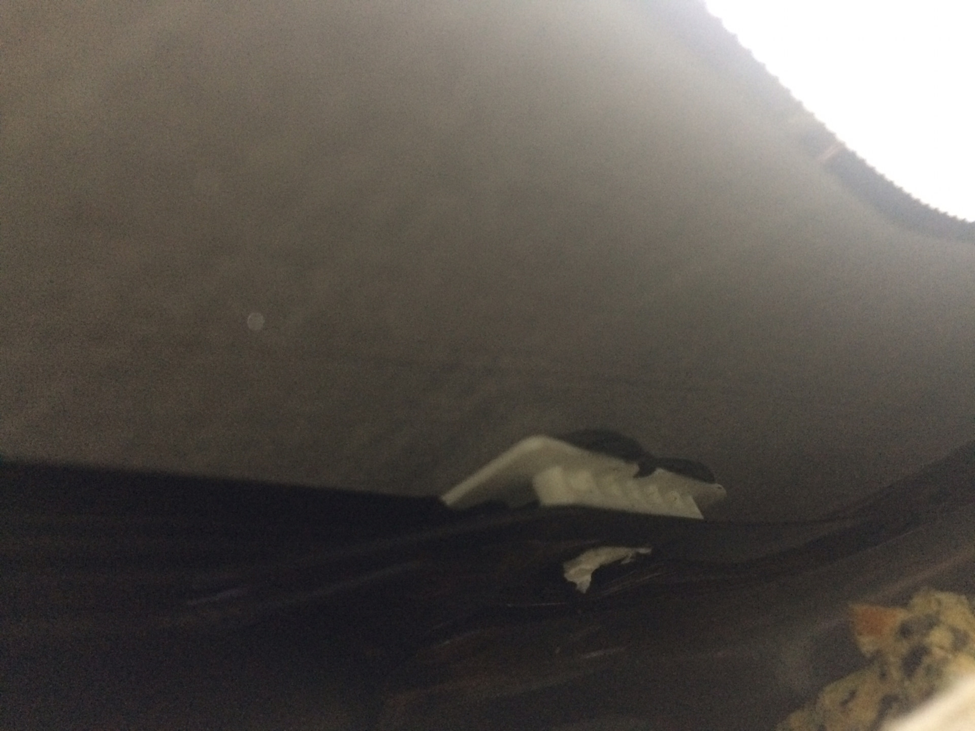

Приветствую всех. В холодную погоду жутко скрипело заднее стекло. Отодвигаем обшивку и снимаем направляющие заднего стекла. Как я понял они нужны только для вклеивания стекла на заводе. Со временем они отклеиваются и издают скрип.

Где-то сзади, на каждой мелкой неровности.Как будто трёт жёстко.Завтра буду разбираться)Прям подробного описания не нашёл :(
убирай эти направляющие, будет тихо
Ещё надо понять где они там и сколько их там и как до них добраться ))
по 1 с каждой стороны, че там не понятно? отодвинь потолок и увидишь
Непонятно потому что пока не лез и даже не разбирался)За эти два дня было чем заниматься перед зимой 😆

А как потолок крепиться ? На клипсах ? И с какой стороны лучше от двигать эго
Две клипсы, я ещё ручки снимал, задние стойки которые возле полки немного отщелкнул

А фото можно где именно она?)
Отодвинь с краю потолок

а где примерно она?снизу по углам?
Отодвинь потолок, увидишь

Привет, такая же фигня, только я очканул отрывать да и не знал что это, типо мало ли промокать станет.
отрывай ее, эта штука бесполезна
Хм-оторвать это мы легко)))) Спасибо друг)))
Только аккуратно, она к стеклу приклеена, тонкой отверткой потиконьку отдирай
