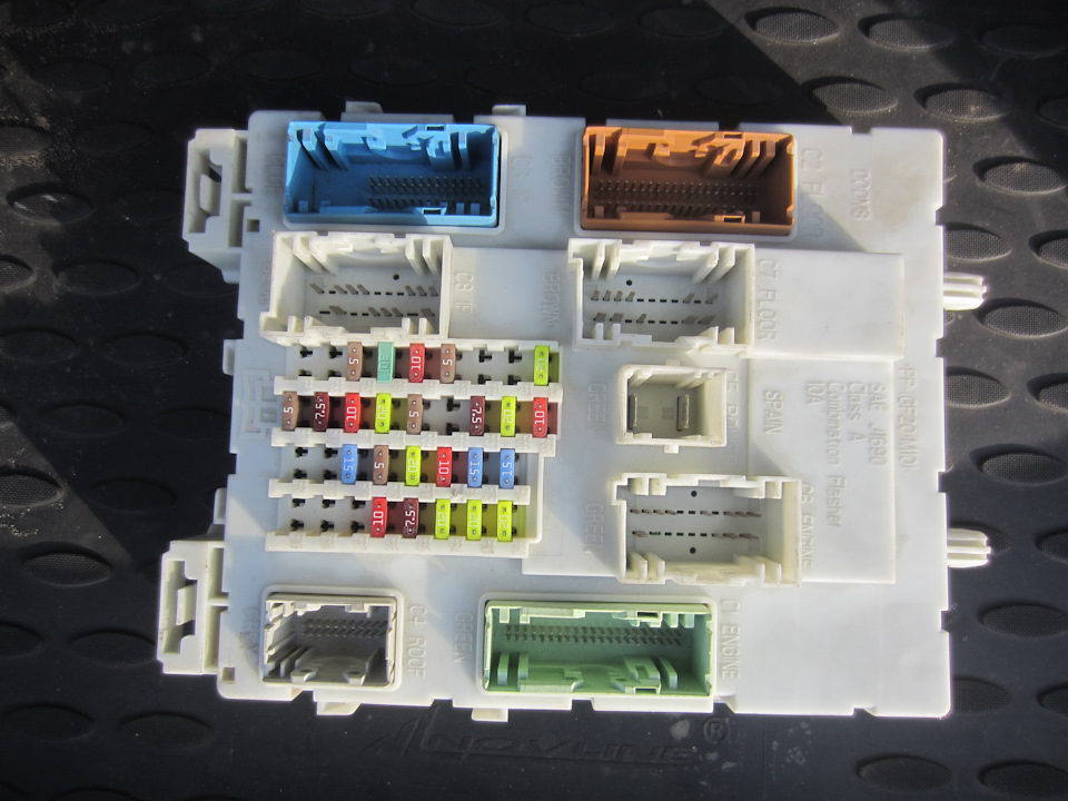

PS: За эти полтора года владения как то довелось менять лампу ближнего самому итог — короткое замыкание произошло )) ближний отключился полностью. Как выяснилось в фф3 нет предохранителя на ближний, все идет через блок ВСМ — находится в ногах у пассажира. Поехал со своей проблемой к нашему " доктору " Роману vk.com/roman.myakishev — у него наверное бывал каждый из "Форд круб самара" . Роман скинул мне ошибки по свету и ближний заработал. Заодно прошил на ксен — думал ошибки по свету вылетать перестанут, но не тут то было ( из за обманок подумал я ) . Ладно, все работает вроде как раньше, пожали руки я поехал.

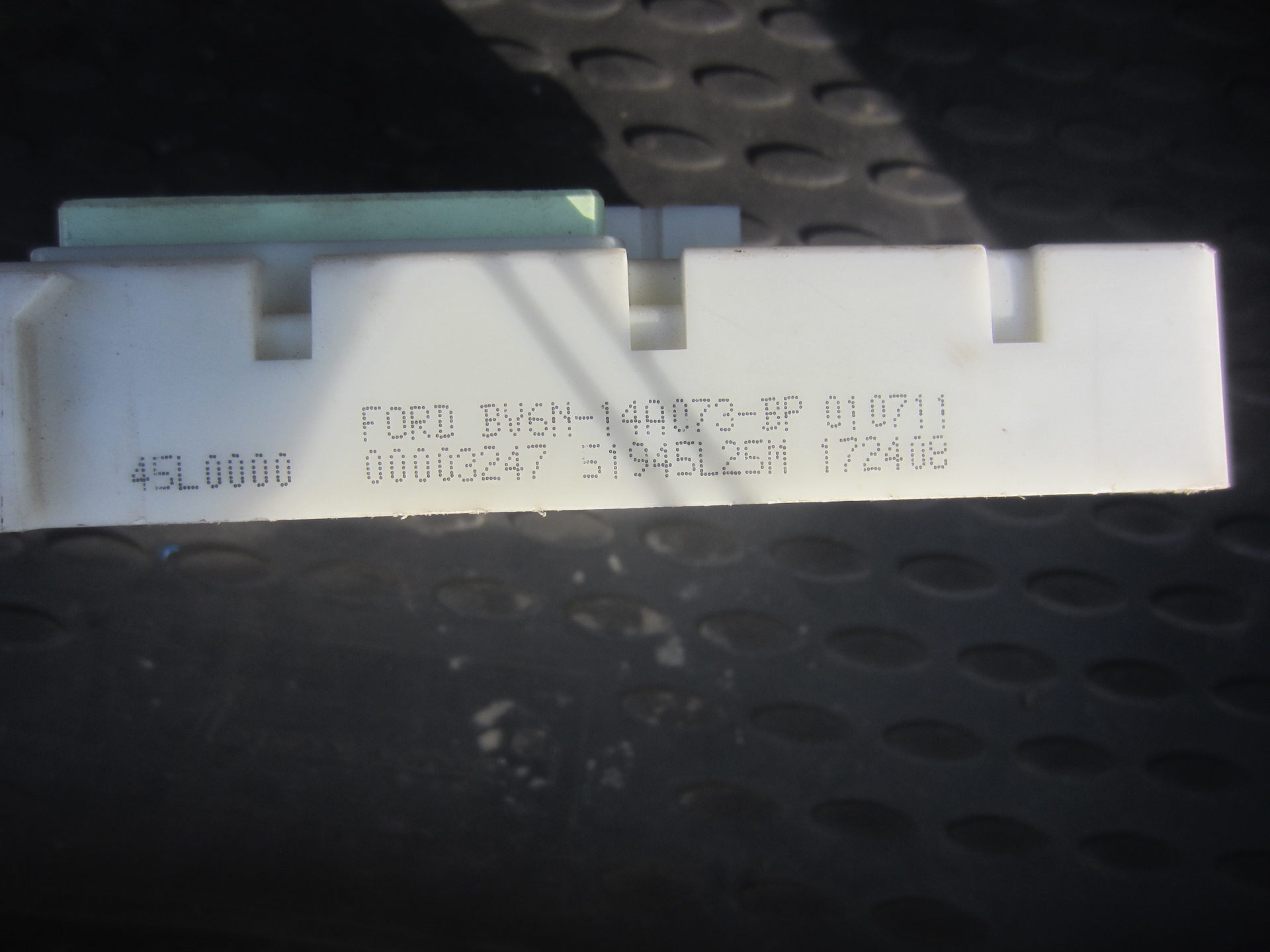

Вернемся к установке ксенона… Предлагаю Алексею убрать обманки, так как на ксен прошивал. Сказано — сделано. Убрали )) все хорошо, но не работает одна фара. На поиск причины потребовалось около недели)) бывал у многих электриков, за частую оказались ребята очень далеки от дел с фокусами )) Смотрели как на дурака когда я говорил, что на ближний нет предохранителей . Выручил автосервис Анкор ( всегда обращаюсь с перва к ним. В этот раз никак не мог попасть из за нехватки свободного времени. Как выяснилось, предыдущий владелец когда ставил ксен спалил блок ВСМ как мне сказали драйвер . Поставили блок ВСМ с другой машины — все заработало . Заказал на разборе себе этот блок. Очень важно, что бы номера блока совпадали. На протяжении всей этой истории постоянно консультировался с Романом, который мне пояснил, что мало поставить новый блок, его надо прошить, но самое ужасное оказалось то, что нужно прописать ключи по новой через оф. дилера и в этом Роман помочь не смог, но направил еще к одному человеку которому это под силу )) Поставили новый блок, прошили, машина заводится, все хорошо. Пробую свет — включается и тут же тухнет, но включается обе лампы . Все нормально — система блокирует не штатный ксен. Лечу к уже ждавшему меня Роману, активируем ксен — все заработало . Заодно активировал некоторые плюхи ))) : Цифровая скорость, реальная температура двигателя и второй бк .

Доброго! Подскажите pls, при замене блока две последние буквы в названии играют роль? Своих DR найти нигде не могу.
Приветствую.у вас блок сейчас стоит как на фото(номер такой же)?
Да
Это минимальной комплектации?у меня проводка на концевик капота есть, а на приборке не показывает.в конфигурации меняли значения, но бестолку.у вас показывает?
Вроде да, минимальный . На приборке капот не отображается . Если я правильно помню, на минималку можно ставить более топовый
Вчера с одним разговаривал, он говорит что ещё проводку менять надо.что то всё так геморно получается
