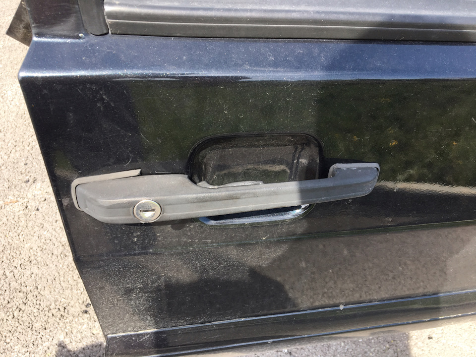

Перестала открываться пассажирская дверь снаружи, приходилось вечно девушки открывать дверь снаружи, я хоть и джентельмен, но мне это надоело😅
Думал тяги ручки отсоединились, но все оказалось намного серьезней😨 Отломалась сама тяга от ручки.
Решено было ехать в магазин покупать новую ручку.
Казалось бы что может быть легче этой замены, но процессе замены все оказалось не так гладко.
Первым делом снимаем обшивку дверей, отсоединяем 2 тяги, откручиваем пару болтов торцевым ключом на 8, и именно этой головки на 8 у меня и не оказалось, пришлось обычным гаечным ключом откручивать, а это совсем не удобно. Потом вынимаем ручку и так как ручка была передняя на ней имеется личинка замка, ее надо снять и поставить на новую ручку, и тут ВАЖНО перед снятием личинки вставить в нее ключ, иначе личинка распадется так что ее не собрать обратно.
Меняем личинку, ставим ручку на свое место, закручиваем, присоединяем тяги и проверяем. И тут происходит неладное, ручка нажимается очень туго и остается в нажатом положении, не возвращаясь обратно. Было понятно что она об что то сильно трется. Обратно вытаскиваем ручку смотрим на тягу и видно что тяга немного искривлена, подбив ее молотком она выровнялась, ставим на место и все прекрасно работает😊 Кстати вот знакомьтесь, мой помощник, Гектор😈
