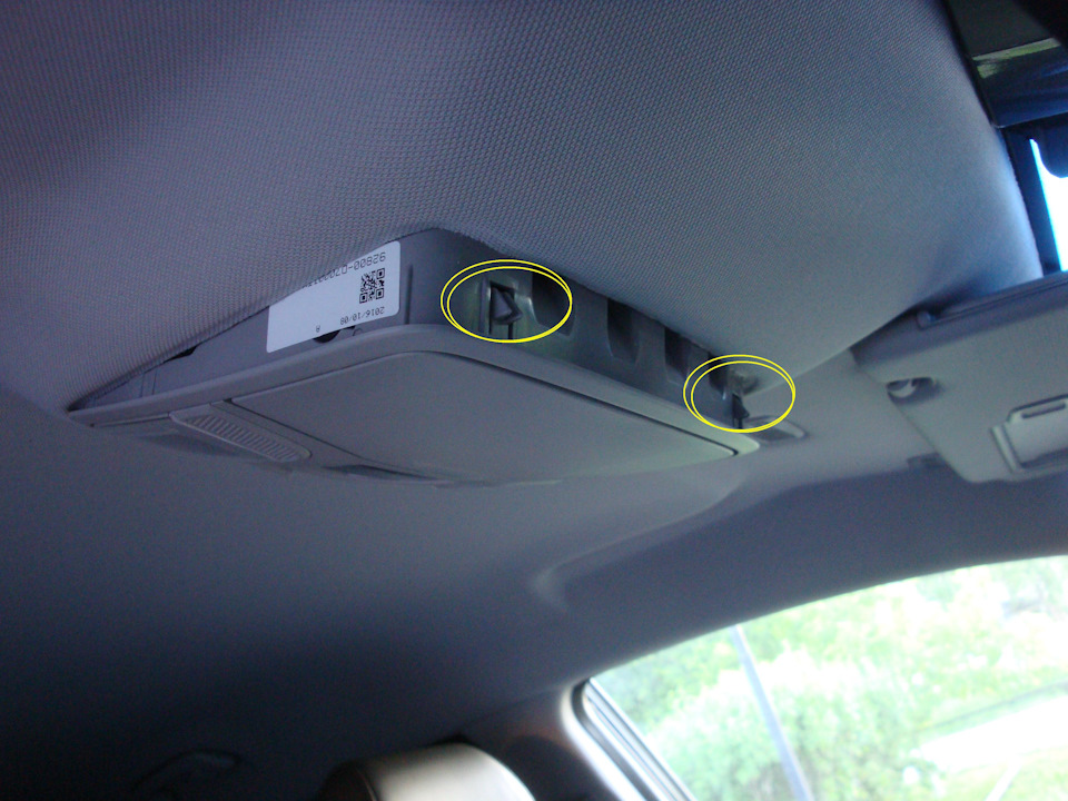

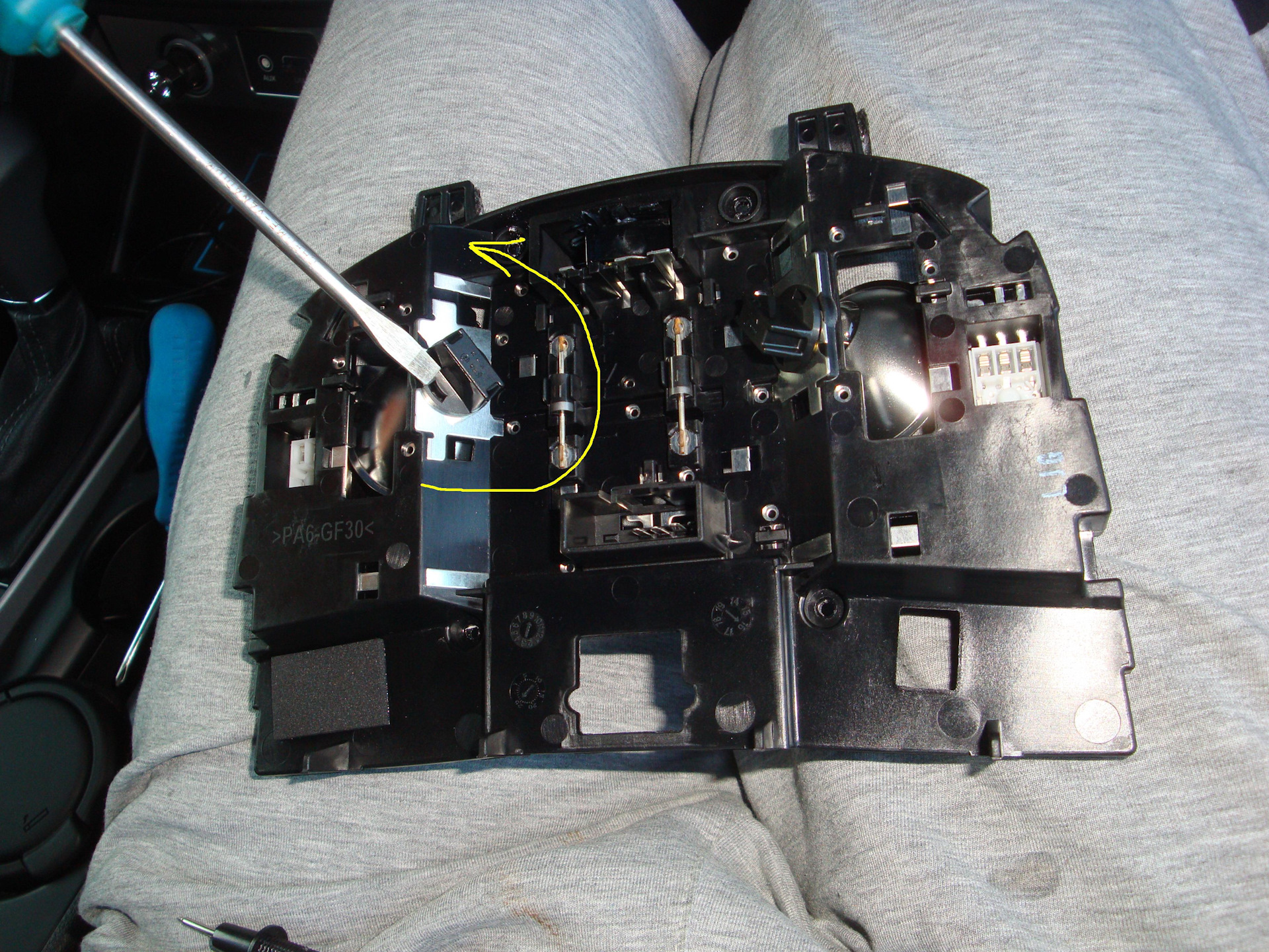

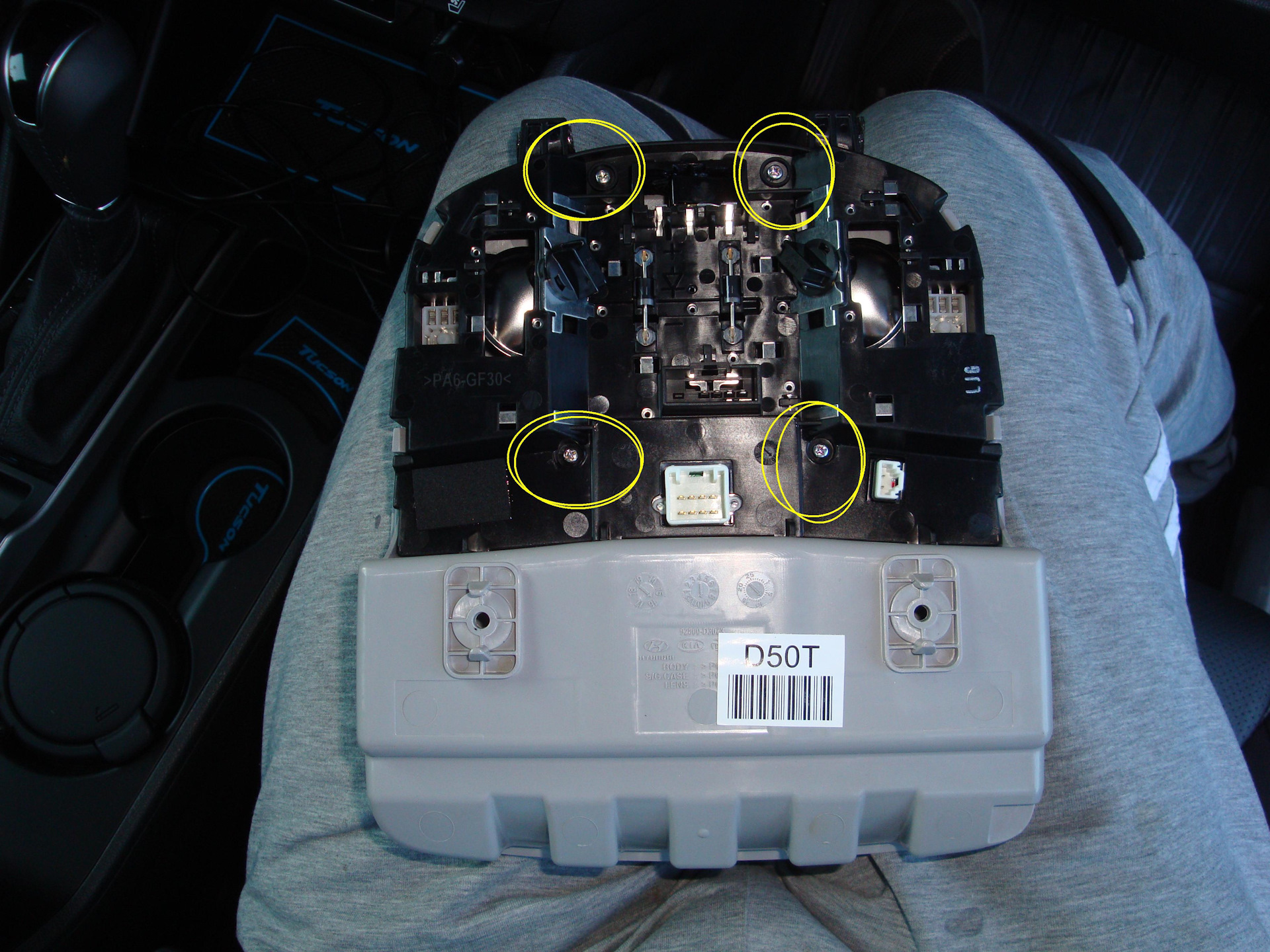

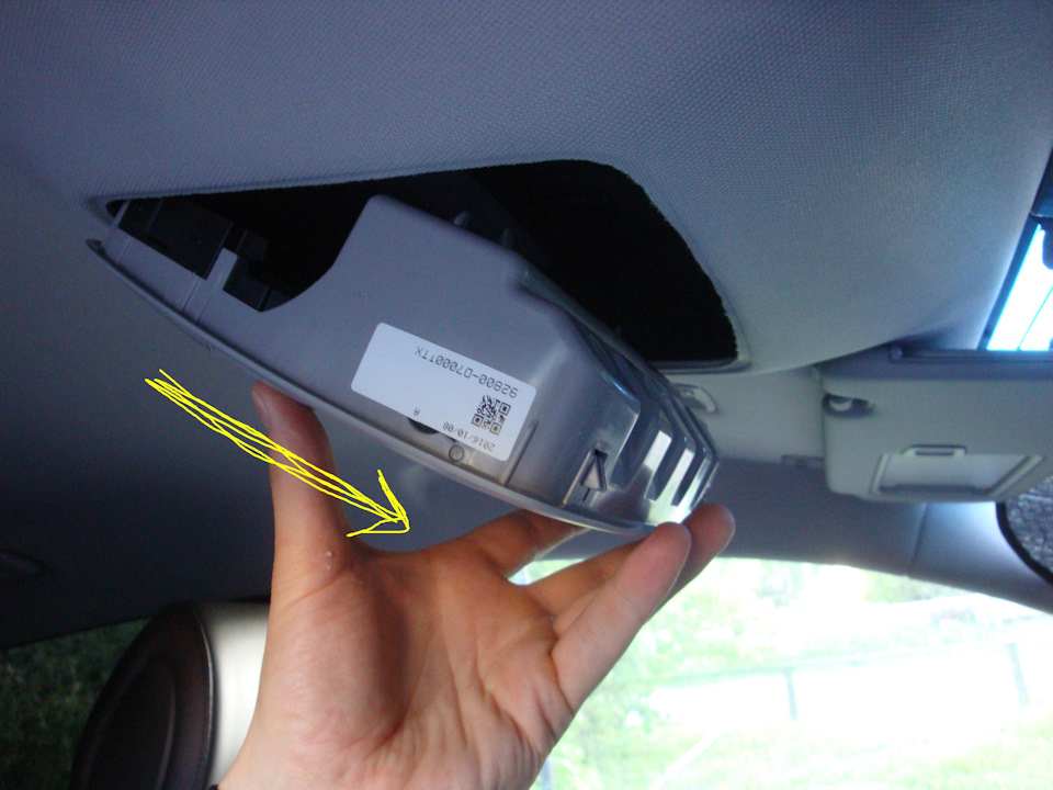

Нажимающаяся часть плафона снимается так же просто:
Нажимающаяся часть — видны крепления.
Крепится на двух защёлках — просто нажать вниз.
Крепление.

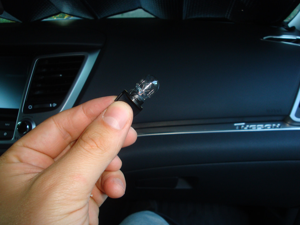

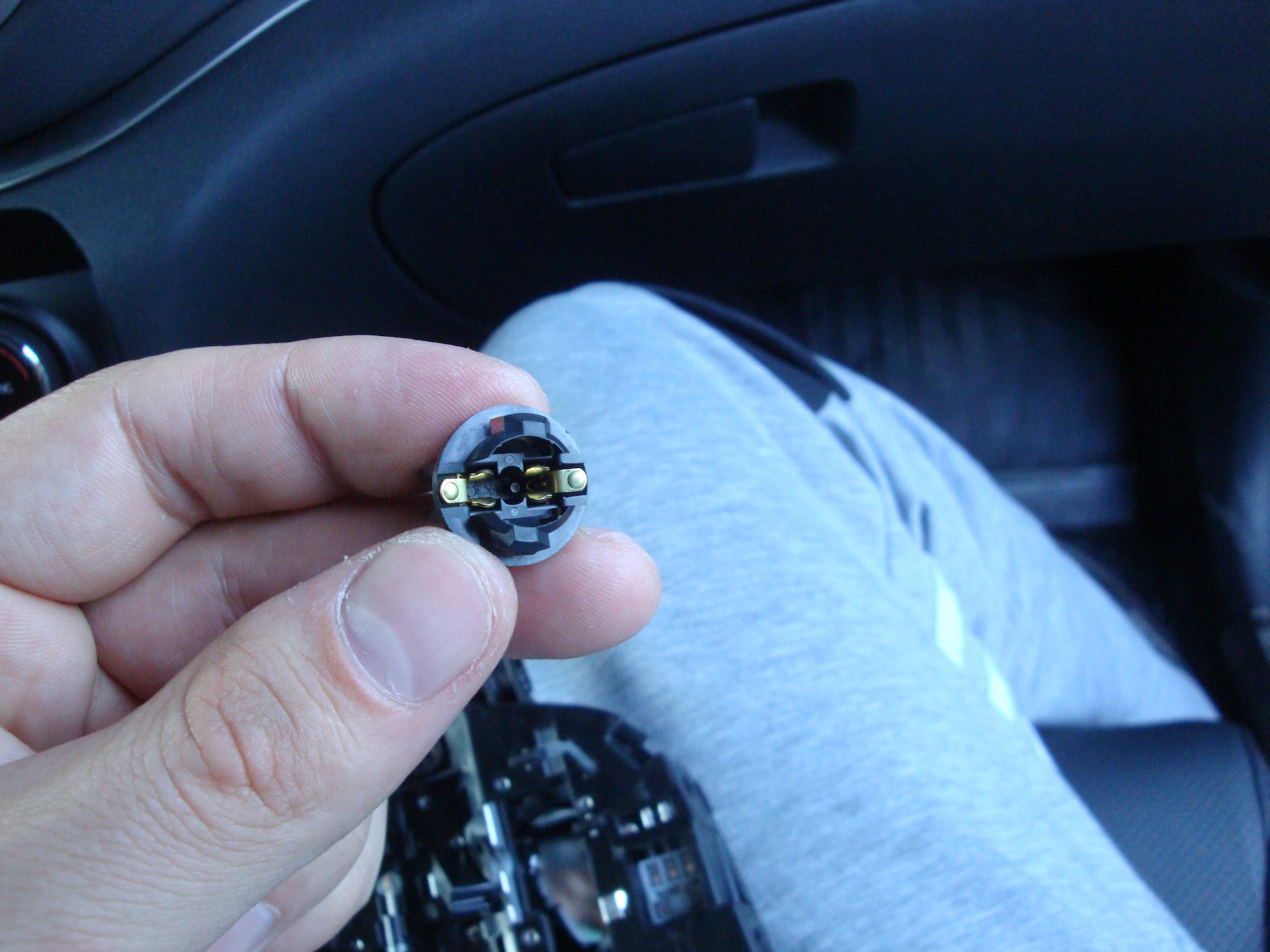

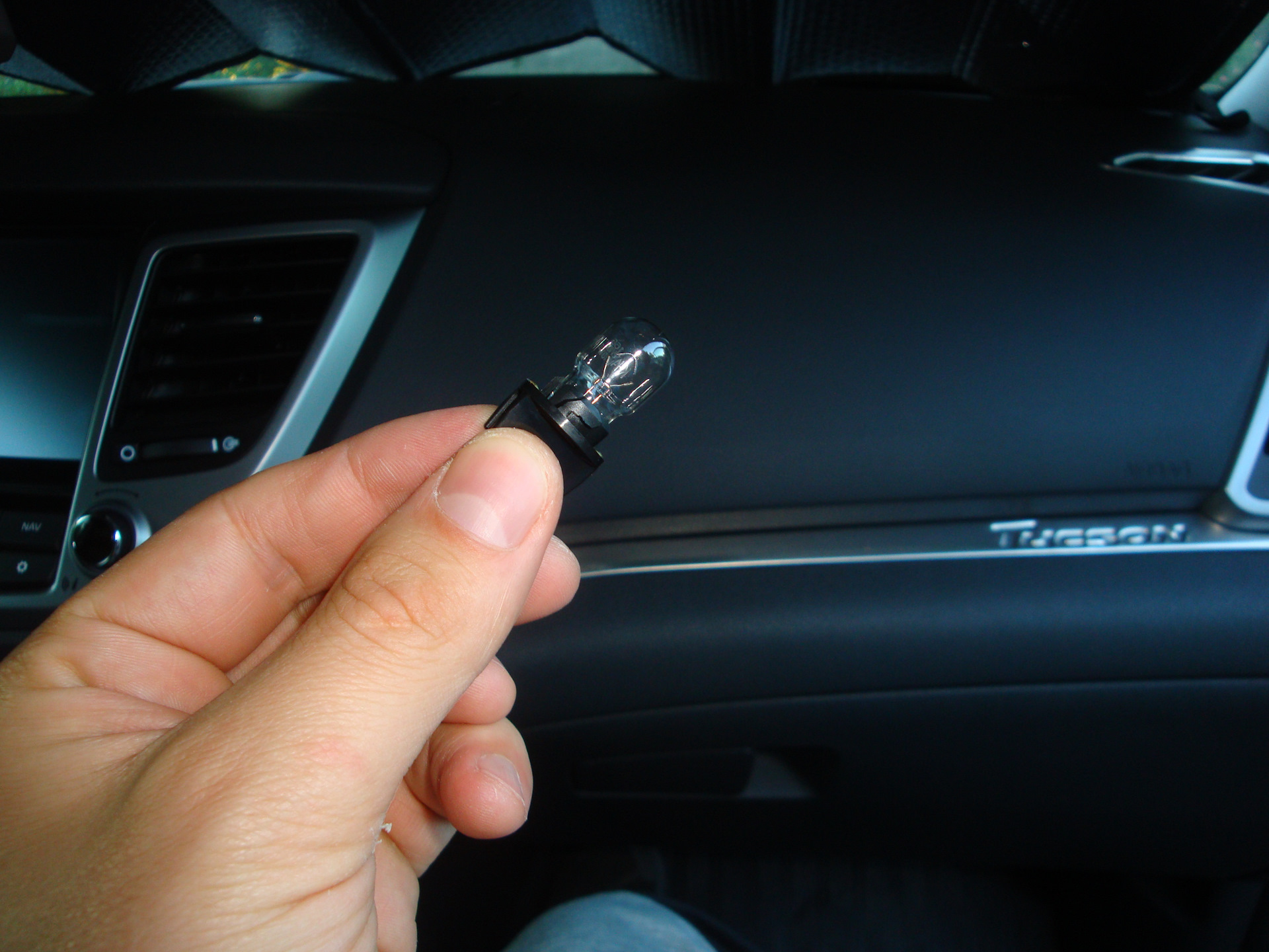

Лампочка подсветки:
Повернуть патрон лампочки против часовой стрелки и вытянуть его на себя.
Патрон с лампочкой.

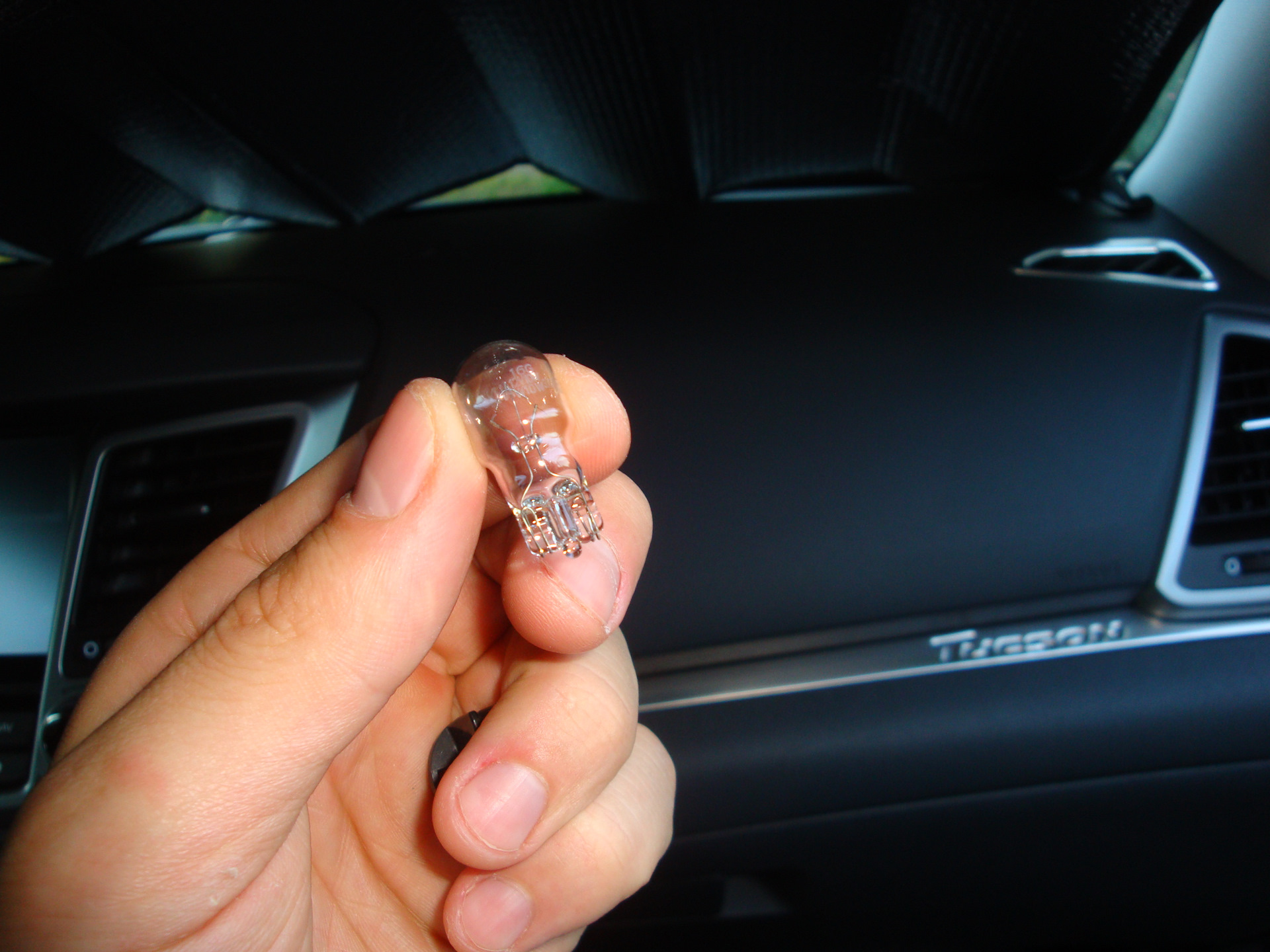

Лампочка освещения салона: W10W 12v/10W.
Плафон.

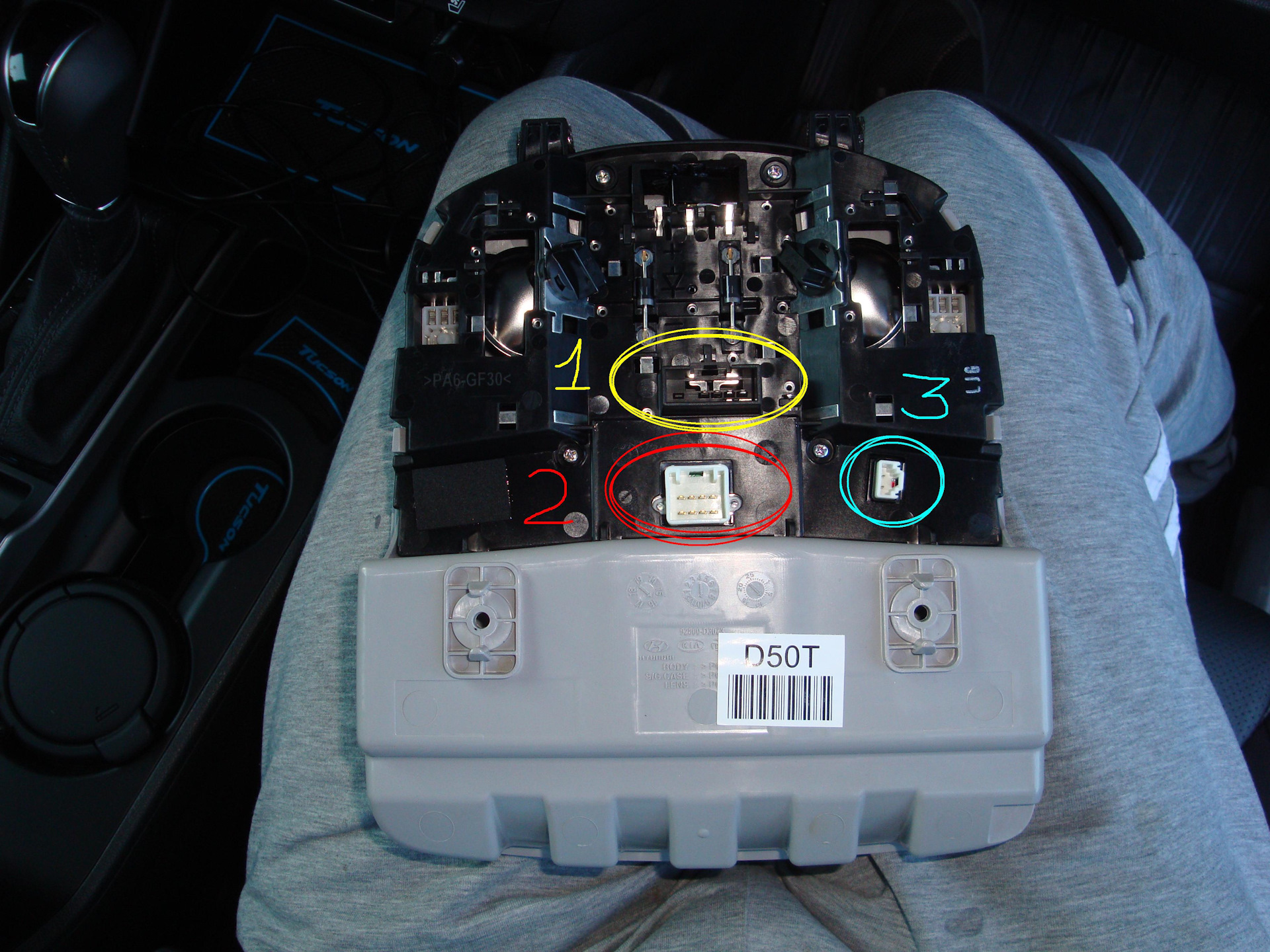

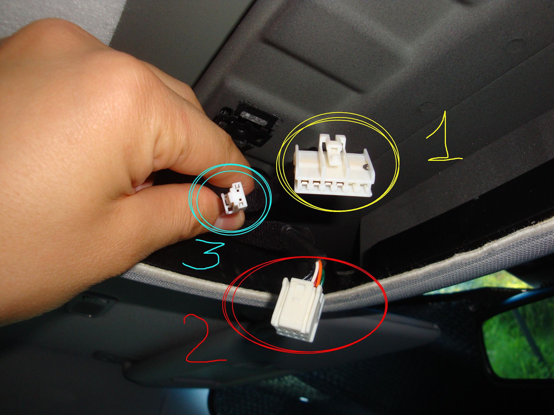

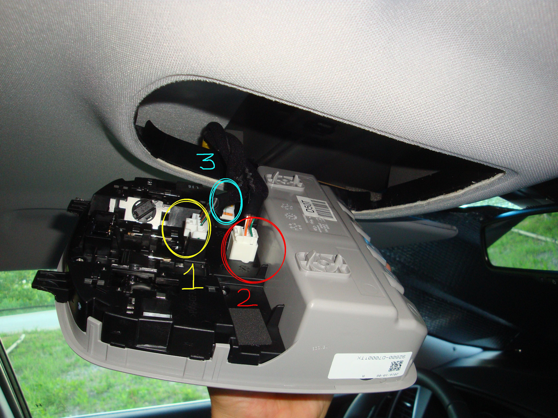

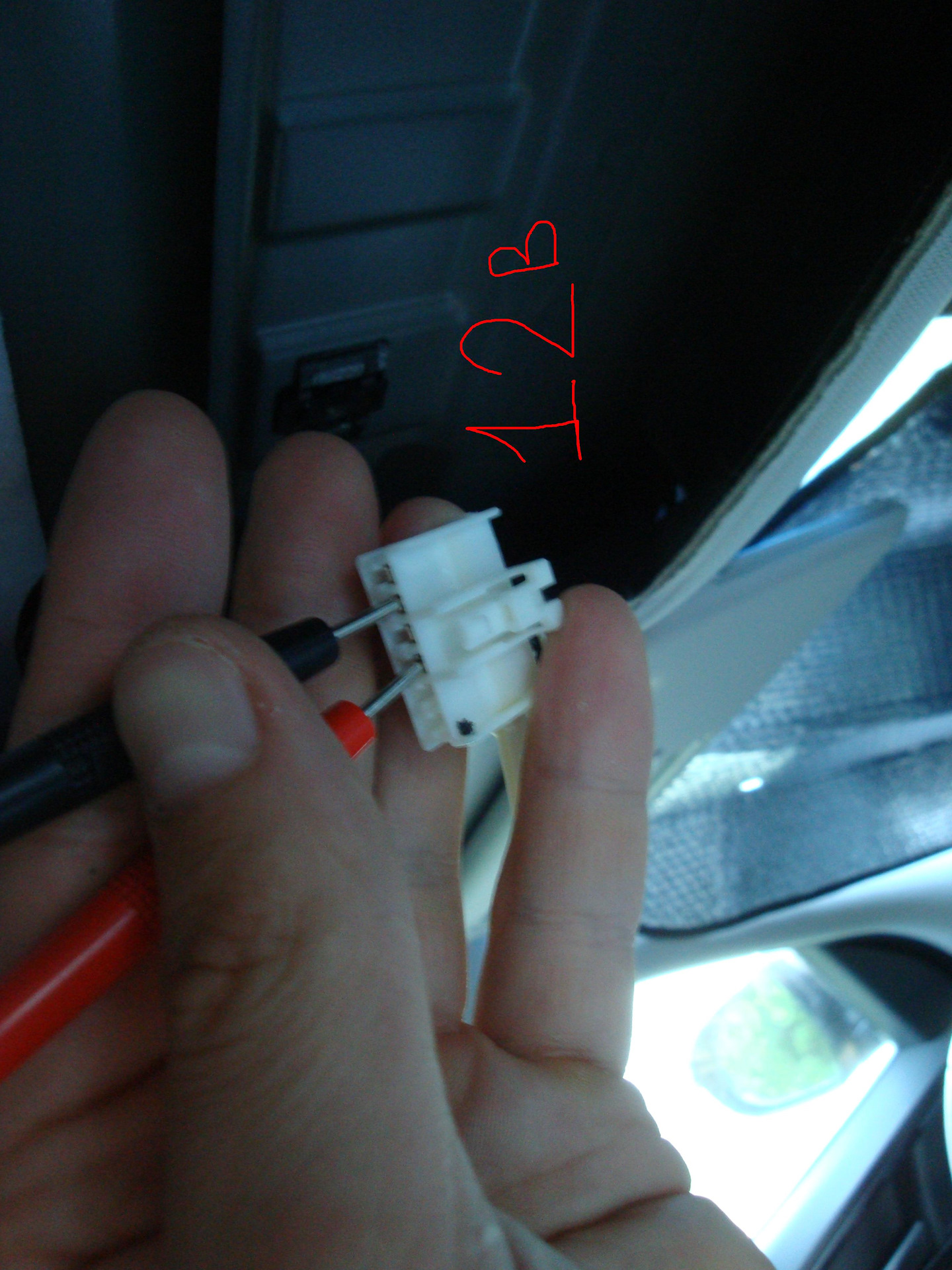

Далее попытался найти 12в, для запитки регистратора появляющиеся при включении зажигания и пропадающие при его выключении. На скорую руку удалось обнаружить 12в на разъёме плафона, которые присутствуют постоянно и не пропадают при выключении зажигания.
Уважаемый товарищ tucsoff подсказал, что это и есть искомый 12в, пропадающие после постановки на охрану (за что ему ОГРОМНОЕ спасибо!)
В разъёме подсветки салона обнаружились 12в присутствующие постоянно (даже без зажигания) до постановки на охрану!

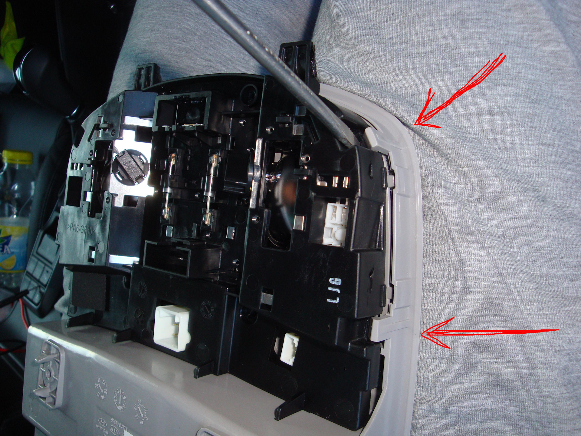

Установка в обратном порядке, так же просто и легко.
Сегодня подключил к этим контактам. В общем фигня, в этой колодке нет нормальных 12В, на этих пропадает когда открываешь дверь при включенном зажигании. Придеться тянуть от предохранителей.
Приветствую! Странно конечно! Я позапрошлые выходные с этим зеленый-черный просидел полчаса, подумал что попутал наверно (Ориентировался на вот это пост: www.drive2.ru/l/471689939633832233/ ). В нем человек про коричневый -черный писал и фото выложил. Начал прозвонку и в итоге нашел зеленый-черный. У меня на нем плюс пропадает через 10 секунд после выключения зажигания и извлечении ключа (нет привязки к постановки на охрану), а появляется сразу при открытии двери. Может это как то связано с моделью сигнализации?
Мда-а-а-а… это интересный вопрос… Это тебе хорошо что пропадает сразу после выключения зажигания! (получается глушишь авто и рег выключается — как положено!) Я сидел минут 15 — не пропадает пока на замок не закроешь! (на сигналке у меня режим slave — т.е. закрываешь ключом — становится на охрану сигнализация так же как брелком сигнализации). (т.е. рег в моём случае выключается постановкой на охрану, что допустимо, но не совсем правильно и мне не удобно). Хорошо, что у нас совпали цвета проводов)))
Спасибо за ссылку, только к чему это? не понятно… Система ЭРА-ГЛОНАСС начала устанавливаться производителями раньше 2017 года (добровольно). И только с 1 января 2017 года установка на все транспортные средства, выпускаемые в обращение на территории стран Таможенного союза системы обязательна. (подробней тут: ru.wikipedia.org/wiki/%D0…E%D0%9D%D0%90%D0%A1%D0%A1) Я только сказал, что у меня авто 2016 г.в. и что у меня установлена система… или в каком-то из этих утверждений есть сомнения?
Тот который присутствует постоянно якобы, тебе и нужен. Когда ставишь тачку на охрану, закрываешь, питание на этих проводах пропадет, правда с задержкой. Можешь проверить, сядь внутри с тестером поставь на охрану, и посмотри через сколько пропадет питание. В тушке питание полностью пропадает через какое то время, чтоб аккум не разряжать.
Благодарю, друган! От жеж спасибо за быстрый ответ! Так и знал где-то подвох! — сижу как дурак с тестером — жду когда пропадёт, а оно все не пропадает)))) Тогда всЁ просто остальное, буду искать свободное время))) С твоего позволения добавлю данную информацию в запись.

Приветствую, вчера еще раз проверял найденныйе провода — оказалось зелёный-чёрный!
12в пропадает через 5-7 секунд по постановке на охрану!

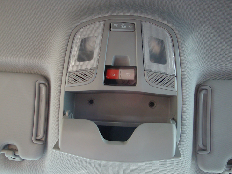

Кнопка эры-глонасс как и антенна плавник присутствует только на машинах с 2017 года.
У меня 2016 года) значит ещё не успели внедрить кнопочку))
frankvv
У меня авто выпуска конца 2016 года — кнопка и плавник как видишь — есть)))

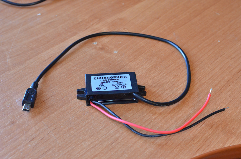

Не забудь, что регистратор не на 12, а на 5в. Надо провода через повер бокс.
С этим всё нормально — приобретен вот такой девайс — преобразователь 12в -> 5в.
Тогда без вопросов. Мноние не зная подрубают на 12. Если знаешь, отлично.
Да хорошо, что написал, может кто прочитает в комментариях…
(моя профессия инженер-электроник:) я такое должен знать)
Аааа, тогда буду знать у кого спрашивать))))
Чем смогу…
