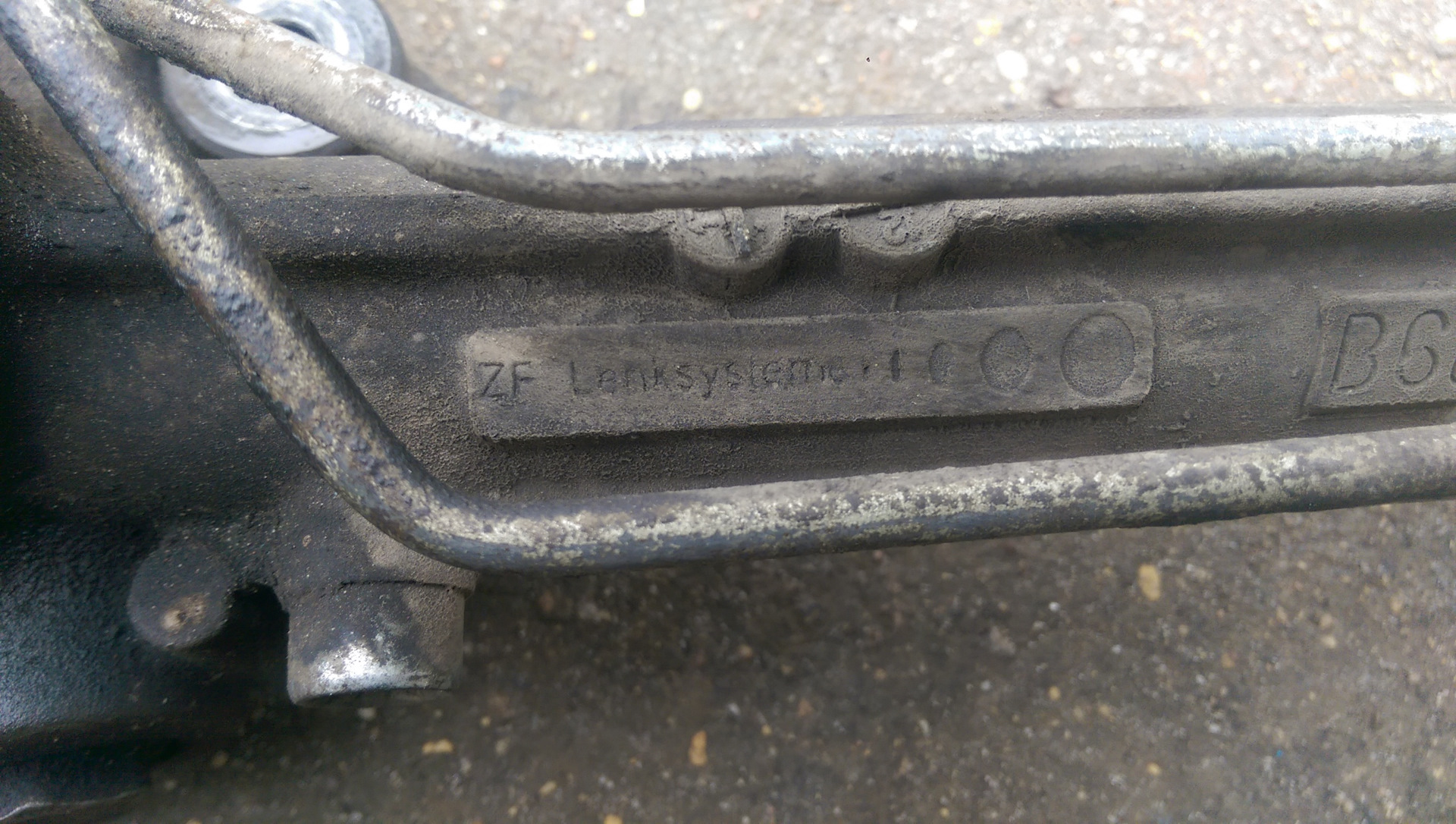

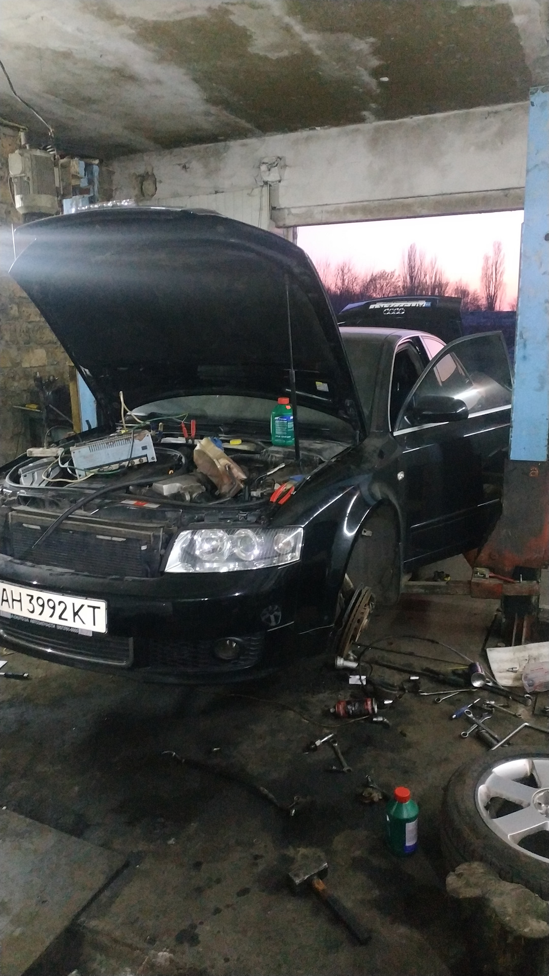

Дело было так, на брусчатке был отчётливо слышен стук, вся подвеска проверена, перепроверена, всё было в норме, но стук был отчётлив, приговорили рейку, так как стучать больше нечему. Но она не текла не закусывала, но была уже хорошенько подтянута.

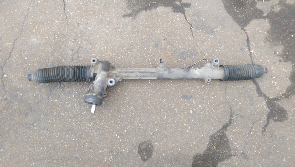

Начал искать б\у рейку на нашу машину. Ремонтировать не особо хотелось, да и дороговат ремонт думаю был бы так как скорее всего износ основного вала и шестерни, другое дело когда течёт то можно и заморочиться с ремонтом.
Цены были разные, местные разборки заряжали цены с потолка и все разные, причём сами все понимают что б\у вещь хоть и "оригинал" но далеко не новый. Так вот цены были от 8 тыщ до 15тыщ и выше за б\у, новую не рассматривал, дорого, а откровенный китай тоже не хочется.

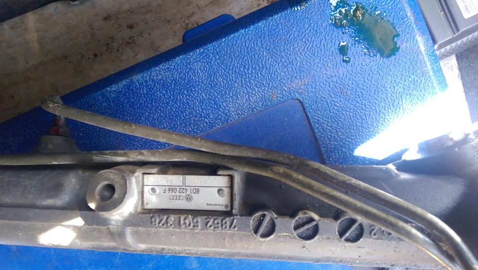

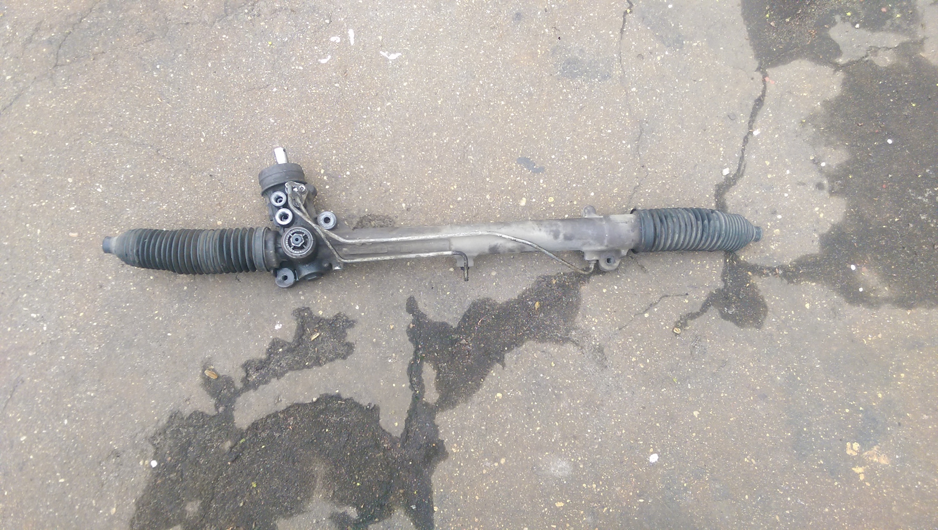

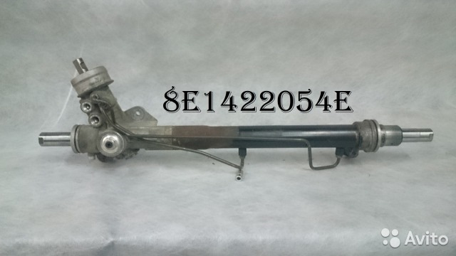

Знаю что у нас есть два типа рулевых реек ZF и KOYO и они взаимозаменяемы. Так что можно икать либо ту либо другу. Так как на VAGах много, очень много деталей взаимозаменяемых, и видел темы про то как люди от А6 С5 ставят, кто с Passat B5+ ставит и я начал мониторить эту тему.
Так и оказалось они идентичны по крепления, но цены на б\у в разы отличают например на А4 B5 рейка стоит 4-5тыщ а не 10-15тыщ как на A4 B6
Была куплена рейка с A4 B5 она же Passat B5, замена стандартная, откручиваем болты снизу и под аккумулятором, далее вытаскиваем рейку через левое (водительское) колесо и ставим другу в обратной последовательности. далее заливаем жижу зелёную и прокачиваем всю систему.
И всё.Чего следовало и ожидать, всё работает отлично, стука нет я доволен.

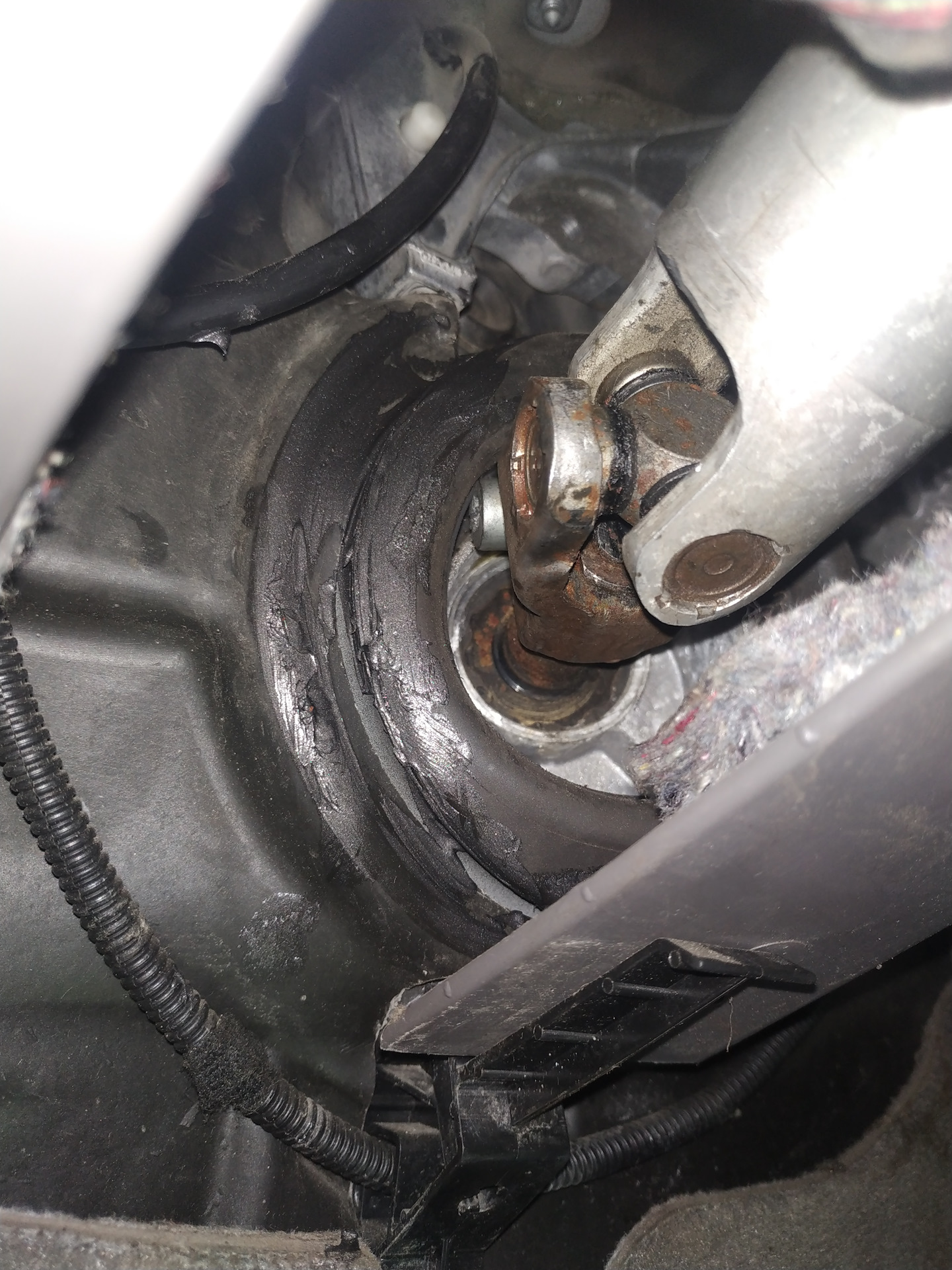

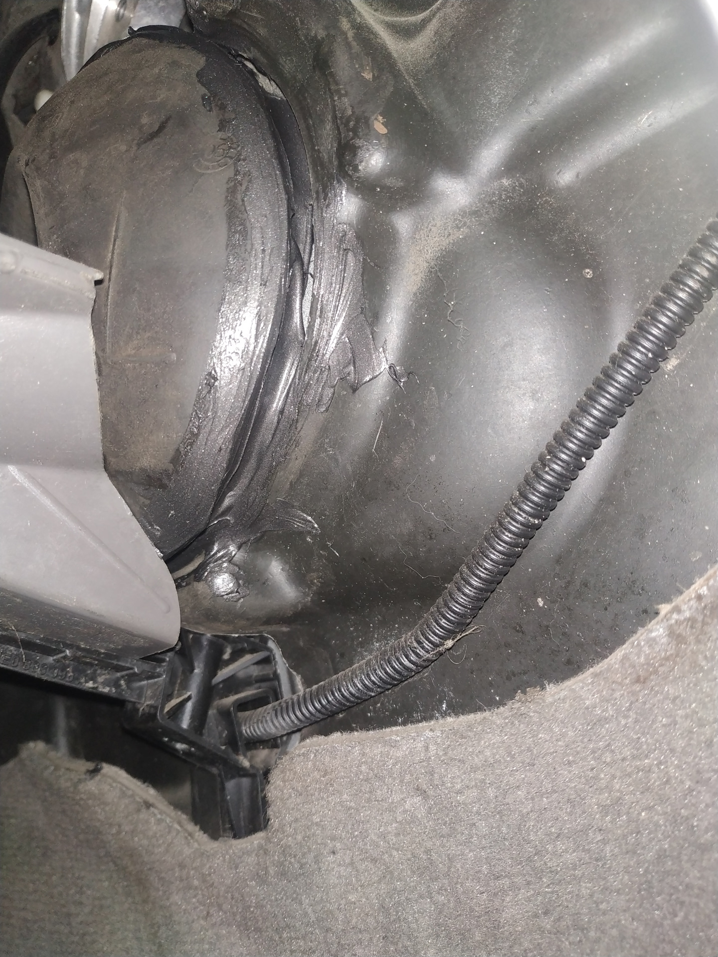

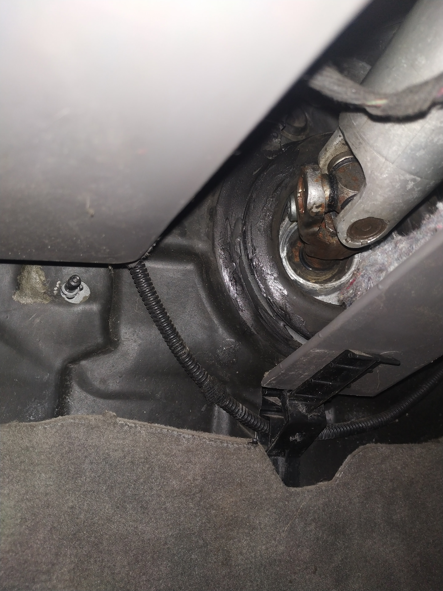

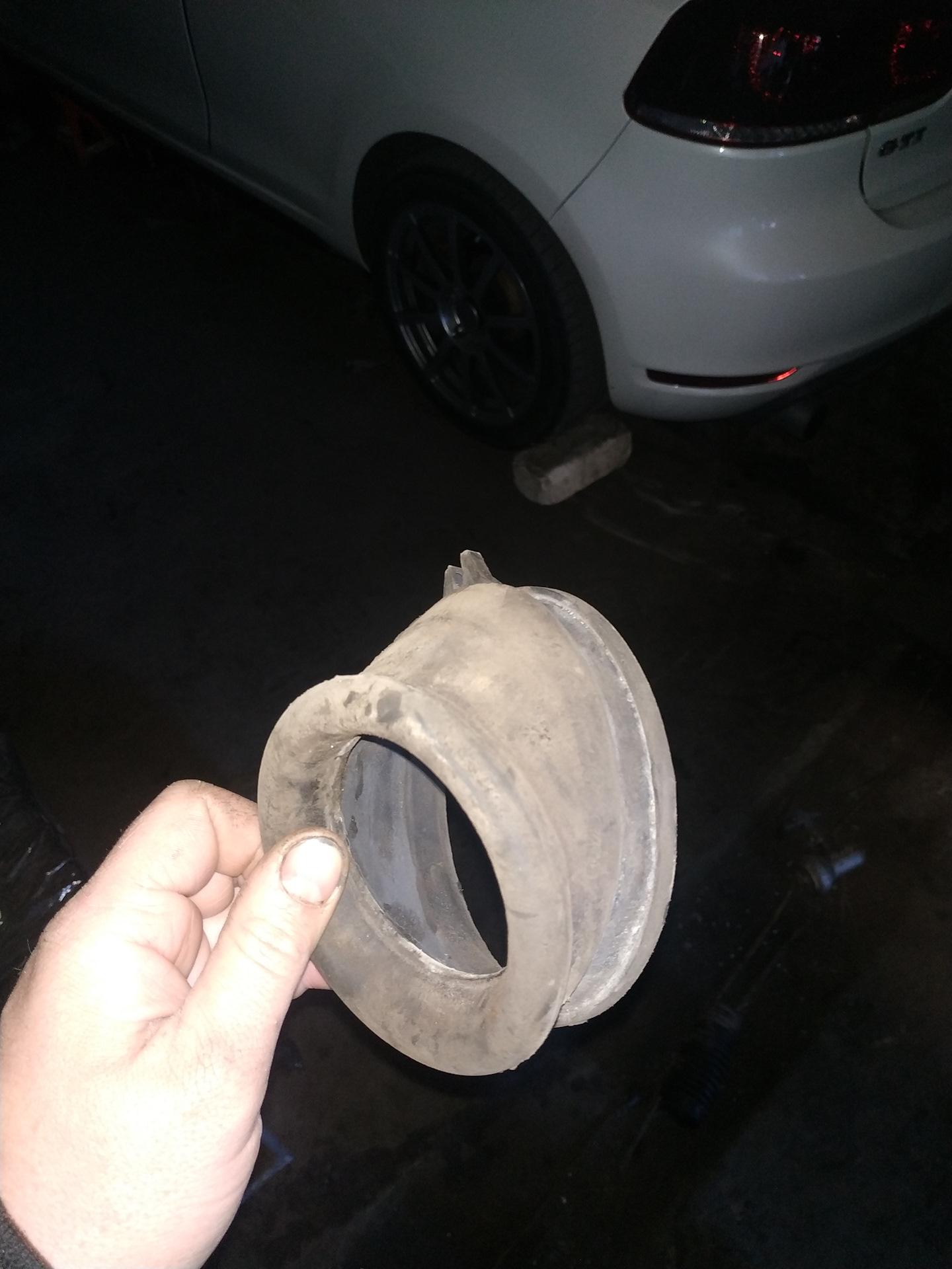

Но есть один миниатюрный минус, уплотнительная резинка большая круглая, которая стоит между рейкой и кузовом, чтобы не поддувало между ног она не встаёт, так как у рейки с В5 немного отличается угол для крепления рулевого кардана, но это решается за 3 секунды путём подрезания этой резинки ножом по месту.Но в идеале берите сразу эту резинку чтобы всё было по ФЕН ШУ Ю )))
Да забыл добавить при установке рулевого карданчика сам руль убежал на пол оборота примерно, по этому надо скидывать руль и перекидывать его, но это тоже не проблема, делов на 5 минут, сзади откручиваем подушку 2 болта, и потом откручиваем центральную гайку крепления руля. Вот и все нюансы.

Артикул рейки не подскажешь?

Между резинкой и кузовом на всяк случай промазал герметиком
От б6 ты что поставил наоборот
Это от б5.ваще не встаёт
Попробую сделать что получилось
Я так же подрезал свою резину, но не фотографировал, но некоторые утверждают что от В5 всает норм, я не знаю
Надо было фото резинки а не машины)
Только что менял рейку, резинку с в6 наоборот поставил(из нутри)и вырезал внутри пятак
Резинка от б5 не подходит(
Писали что подходит, но я свою подрезал

Можно из-под педалей залезть туда?
Да, можно, вполне удобно, ток надо смекалку проявить, чтоб типо пыльника какого сделать

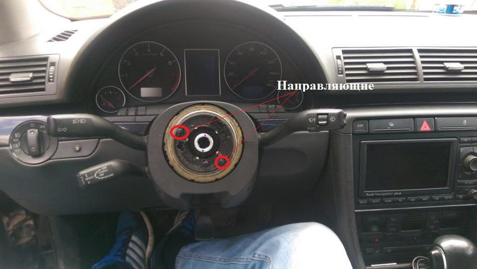

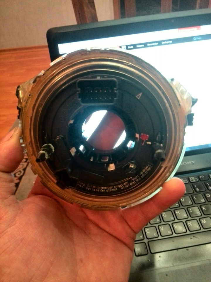

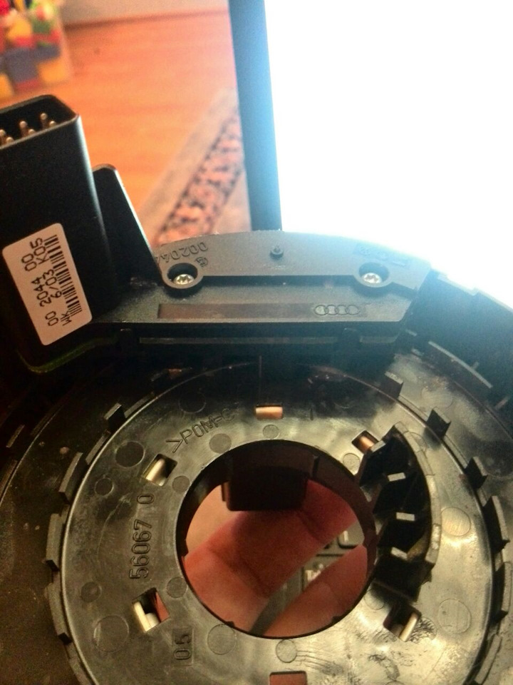

в том то и дело, что на подрулевным кольцом — стоит датчик, он считывает, если не ошибаюсь — положение с вала руля. Вал у тебя сместился на N градусов в сторону, ты не можешь повернуть при этом подрулевное кольцо, следовательно — ты не можешь выставить его в 0. Причем тут руль? На руле нет датчиков.
нет вы вдвоём не правы, чего вы друг друга подначиваете?Вы сначало разберитесь.
как раз в подрулевом и стоит шлейф и датчик положения.переставляя руль а в нём есть дырочки под направляющие.то есть переставляя руль ты и меняешь положение датчика руля.
так что вы товарищи что-то выдумываете ))))
www.drive2.ru/l/465068955489272431/

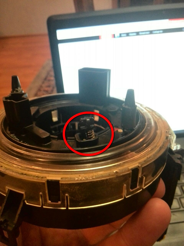

Возможно, я забыл уже… давно снимал ) Ты прав, снимая подрулевной — там колесико, оно крутится… к нему идет шлейф. Вопрос тогда другой — как поставить это колесико верно, там есть метки? или его снимать перед установкой рейки?
вот тут да проблема, лучше не крутить его туда сюда много, есть вероятность перекрутить шлейф и сломать его.
Просто посомтрел на глаз примерно на сколько надо перекинуть руль, пометил и акуратно повернул месте с подрулевым и всё.ПРимерно пол оборота
Если посмотреть на кольцо SRS снизу то увидим сам датчик положения руля, он крепиться к кольцу и считывает сигнал именно с кольца, а не с рулевого вала. Так что можно выставить колеса прямо(ровно), снять руль и проернуть само кольцо за направляющие в ту сторону в которую нам нужно, в правильном положении кольцо заблокируется стопором, можно ставить руль на место)))
Вот это я и пытался донести))) А тут наглядно, спасибо.
infantry13
Датчик положения руля и зубчики по которым он определяет положение.
infantry13
Правильное положение внутреннего кольца.
infantry13
Фиксатор который заблокирует кольцо в правильном положении.
у меня был опыт, менял кольцо, похоже что перекрутили его, в бж есть запись и фото, как оно вообще сложенно, мне кажется что-то делали и про…бали, и пытались назад вернуть а в итоге ещё больше запутались, и со временем шлейф вообще умер
У меня был опыт я делал из двух одно кольцо, переставлял шлейф, но не рискнул его разматывать, сейчас есть одно кольцо не рабочее на руках, возможно размотаю шлейф и разберусь)))
У меня знакомый брал шлейф отдельно и менял, но не на ауди, а на другой и всё нормально, но дело муторное и не благодарное

А по замене на аналог так их много, я проверил этот вариант но возможен ещё и с А6 С5 но там их два вида есть с демпфером и без, но кажись и они встают без проблем, разболтовка у всех одинаоквая.
Полезно! Я правильно понял, А4Б5 и Пассат Б5 они одинаковы? На наши Аудосы в Б6 кузове подойдут либо те либо те и нет никаких нюансов (америка/европа; кваттро/монопривод)?))) Да, и про резиночку бы по подробнее))
Правильно, всё взаимозаменяемо, от пассата б5+ тоже подходит, но она так же стоит как и наша, а от предыдущих моделей дешевле намного.

Про резинку не могу ничего сказать, свою подрезал и всё

Так какую в итоге резинку брать? Может есть номер?
Нет, номера нет, у самого сейчас стоит родная но подрезаная, я про это слышал но не придал этому значения
