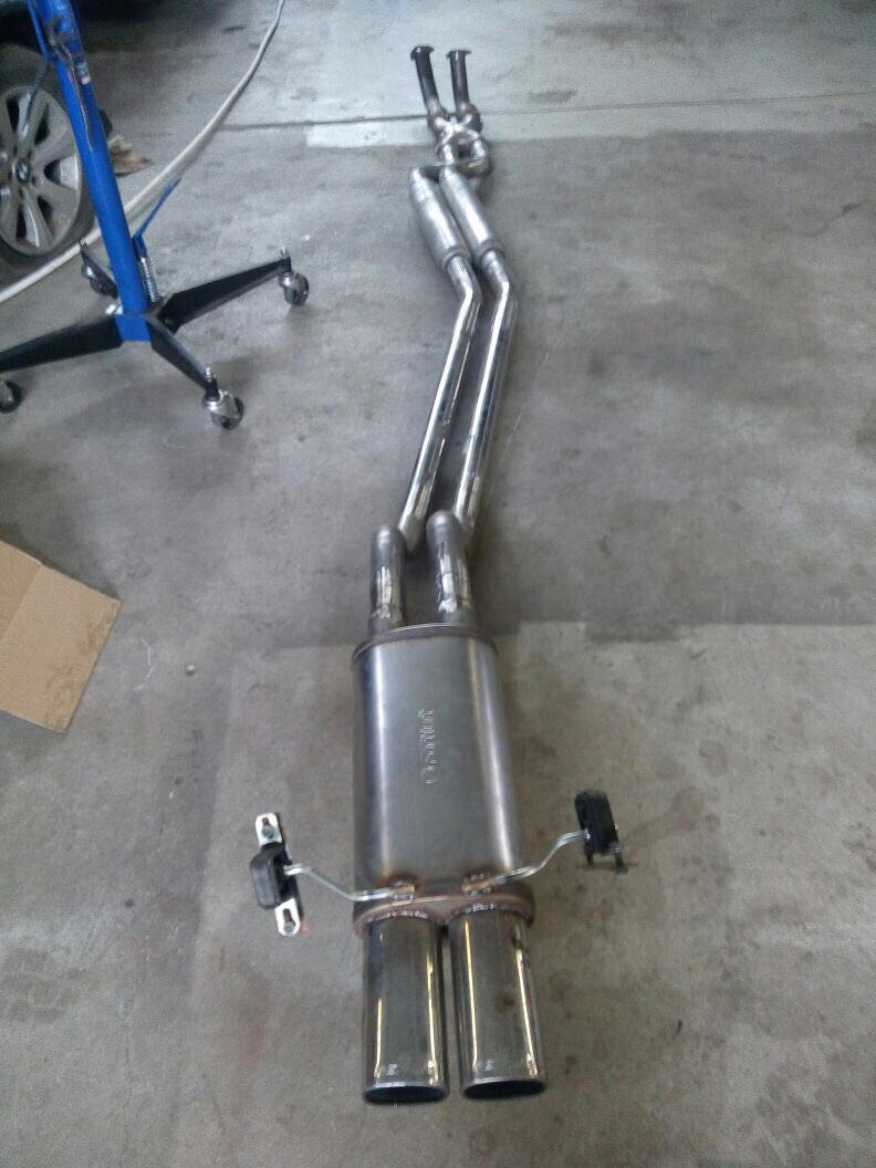

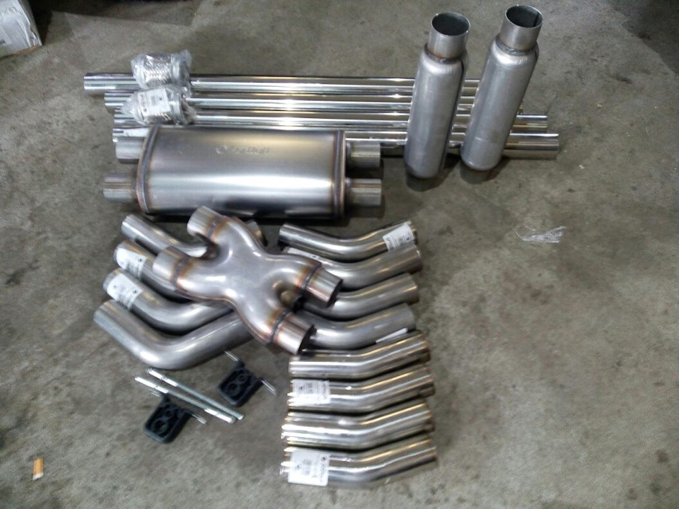

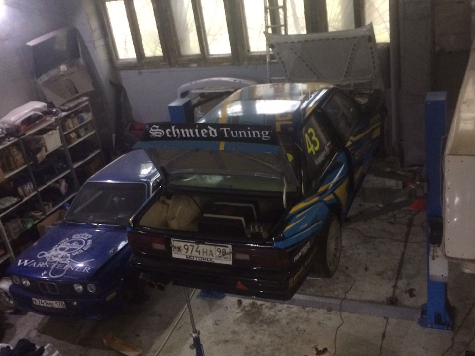

Для этого были закуплены: трубы, уголки, банка, резонаторы, гофры, крепеж :)

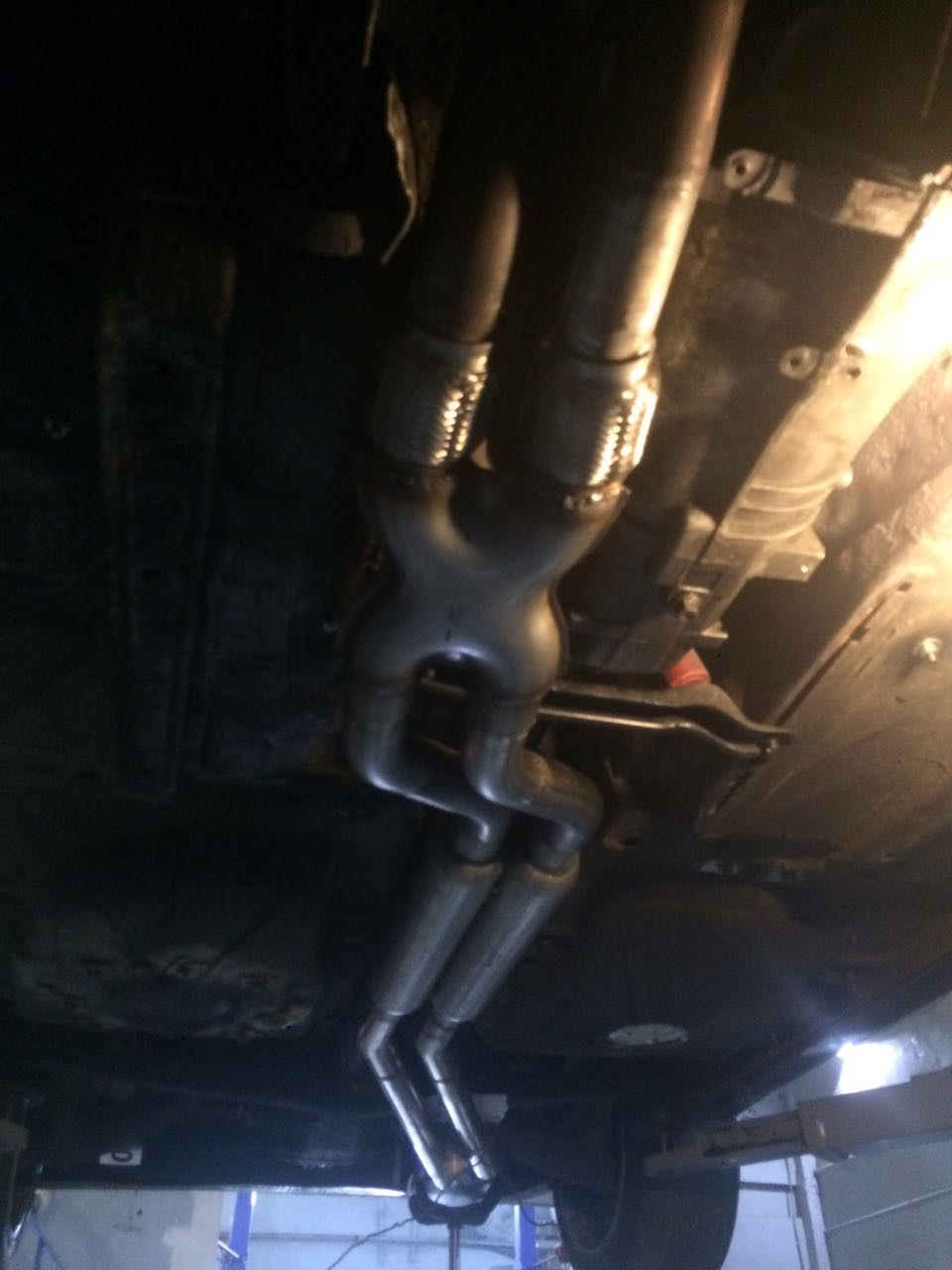

Машина заняла свое место на подъемнике :)
Вот как это получилось у нас
На машине вид снизу
ну и первый запуск
чуть прогрелась

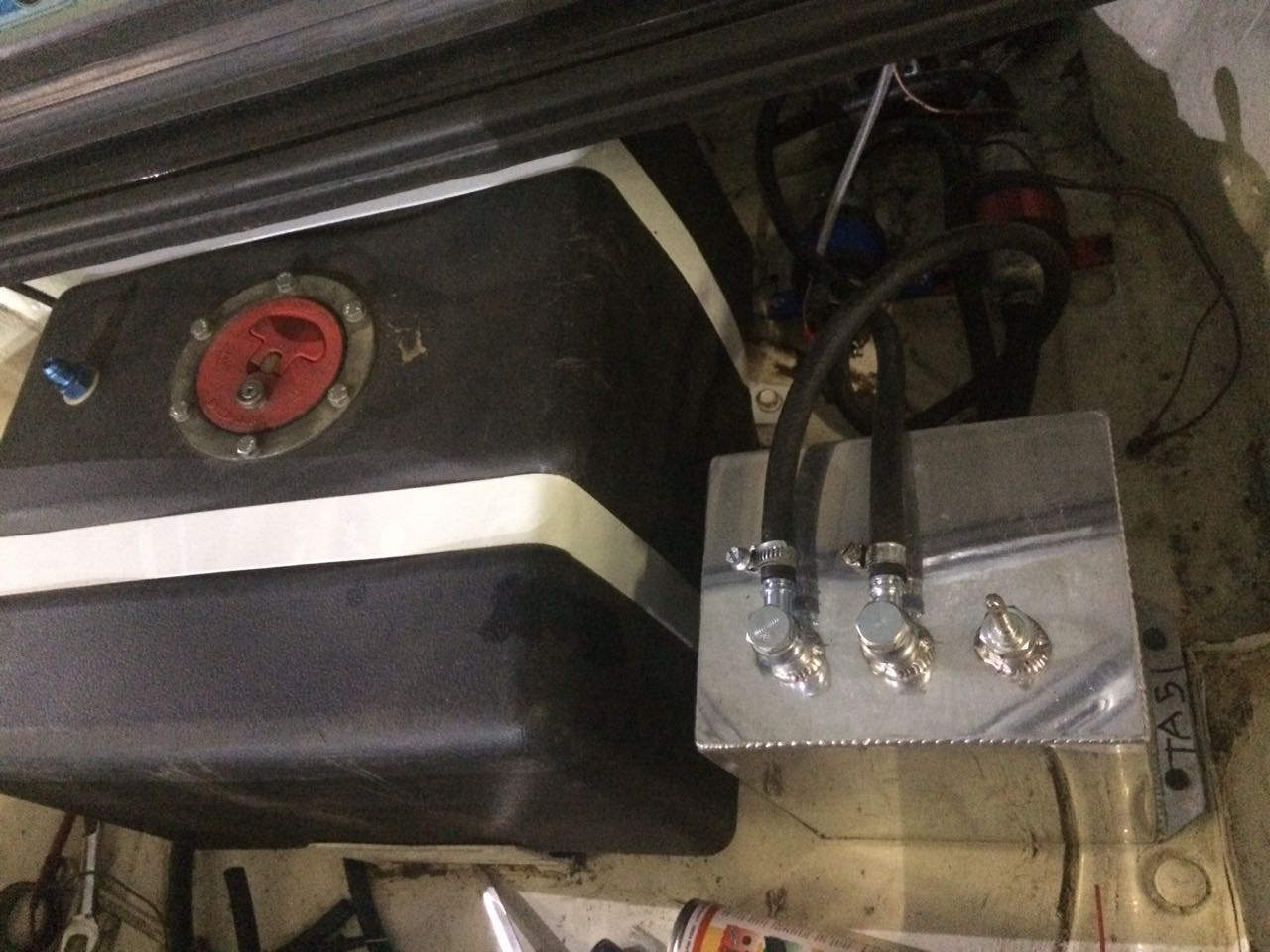

Так же закончили работы по противоотливу топлива

А где трубы покупались?
уточню
Заранее спасибо!
все заказы через Сергея.
мой махан. дать ссылку ?
Давай
warsteiner-spb
компоненты такие же ка у нас
Чего я и боялся))))
Возможно, на видео все искажается, но от вот этого восторга
не осталось и следа((((
на этом видео банка дребезжит
Да и фиг с ней))) На холостых этакое попердование, как европейский аналог американских нижневальников, а на верхах поет, как итальянка.
будет скоро видео с трассы ;) послушаешь :)
Это стронгеры? С жабрами?
пламегаситель :) с жабрами

А что за глушитель? я имею ввиду размеры? он прямоточный?
размеры не помню. прямоточный.
на первом видео предоргазменное "ОООООООО"))) хороший звучёк!
дааа… это очень крутое и непередаваемое ощущение :)
По видео всеравно не передать того что в живую звучит
а так интересно
ага. ещё звук меняется из-за того, что в помещении :)
Поздравляю! Приятный звук.
производитель Fortluft не грубит с ценами) и годен по качеству) только вот заметил варилось не в аргоне? полуавтоматом?
варилось нержавейкой, хоть и проволкой.
ну бюджетный вариант так сказать:)
ага) для боевой машины само то))
