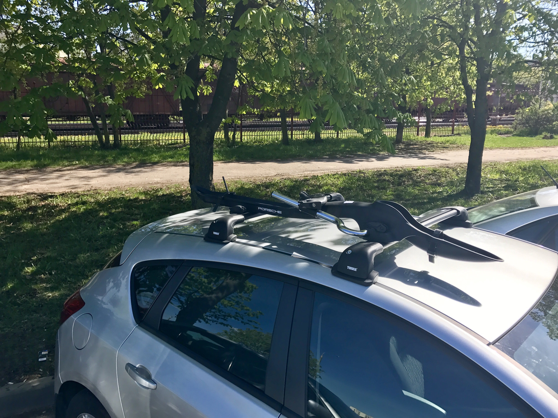

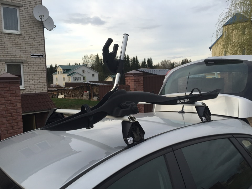

Не так давно я занялся темой перевозки великов, первым моим преобретением был Mont Blanc Barracuda
вот тут подробнее я про него рассказываю
Багажник отличный!
Легкий, удобный, держит колесо велика и он не упадет на голову даже без фиксации клешней, на весь багажник одна личинка (но при этом и багажник и велик защищен, позволит экономить на one key system)
Но есть одно большое НО, при переходе на Thule WingBar barracuda вам уже не подходит, за счет большой ширины профиля в поперечном сечении, задняя опора не становиться.
Да, можно подогнуть, подстучать, подрезать… но это не про меня.

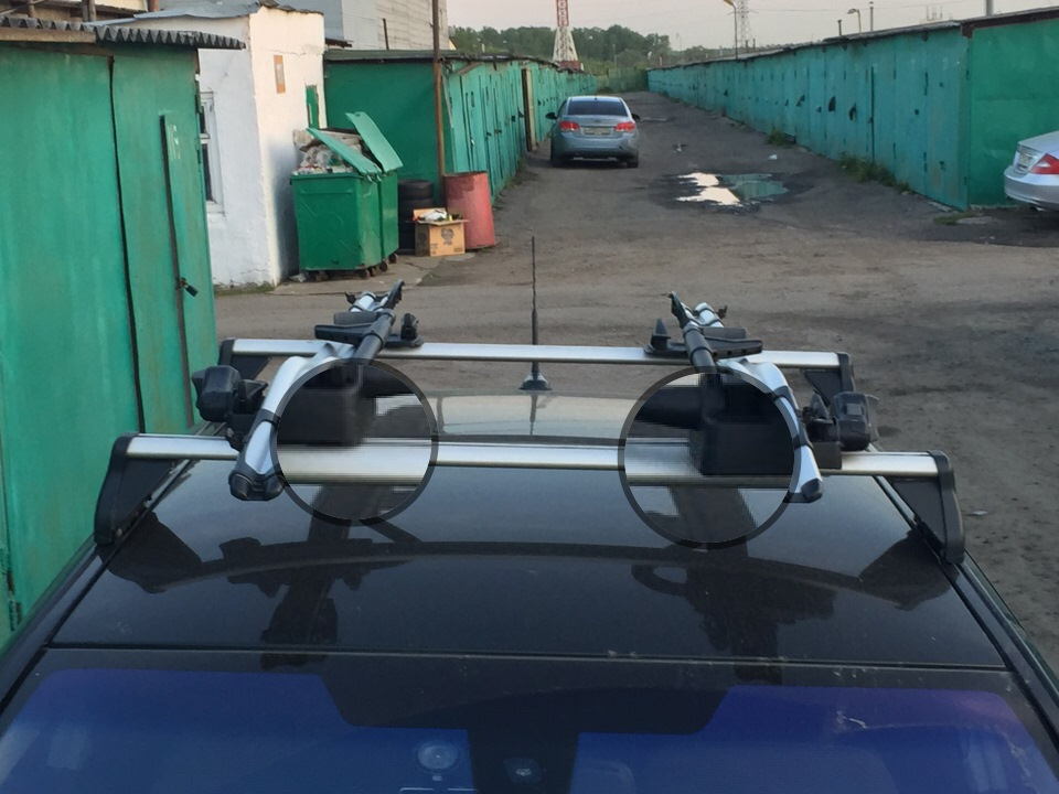

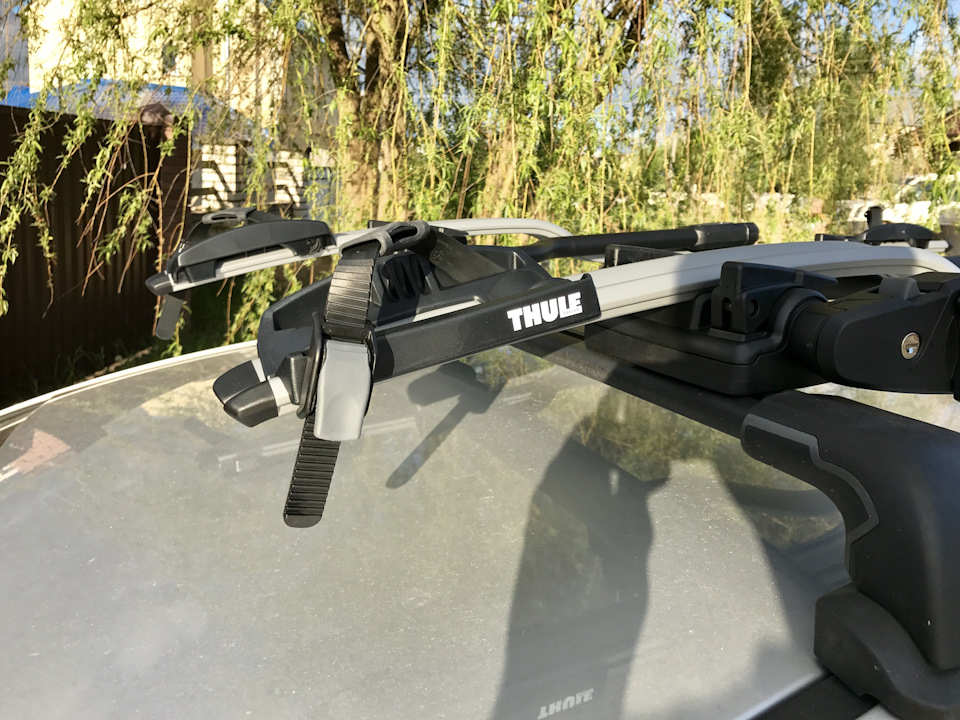

Помимо Barracuda я еще купил две штуки Thule ProRide 591, на то время самый "надежный и стильный"
Хорошие надежные смотряться классно, ставятся быстро, но…
На том же Ютубе полно роликов как из этого закрытого багажника можно украсть велик за 5 секунд)
И это реально так, я пробывал на своем))) Мне правдо потребовалось 10 секунд.
Так же есть один нюанс, про который мало кто говорит.
Все знают, что есть левая и правая сторона, и что бы было удобно, любой велобагадник можно адаптировать под любую из сторон, по умолчанию все они на правую сторону (со стороны обочины).
И вот когда Вы из двух ProRide 591 делаете левый/правый и монтируете на крышу…
За счет переворота опоры, крепление одна из них начинает выпирать за профиль (обратите внимание на правый багажник). Казалось бы, ну и что? Но блин, во первых мне не нравится не симметрия, во вторых это нависание добовляет шума раза в два, а то и больше.
В остальном, очень даже хороший вариант.

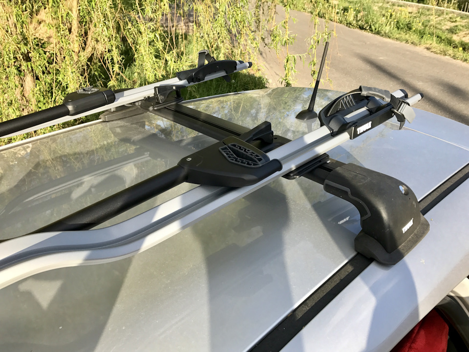

Thule ProRide 598
Плюсы- решена проблема не симметрии
Решена проблема быстрой кражи за счет изминенной конструкции держателя
Плюс механизм снабдили ограничителем крутящего момента, т.е. фиксация всегда как надо)
Отлично модернизированы крепления колес, как самозатяжка на горнолыжных ботах
Пока нашел только один минус, это цена:(
А особенно когда я купил сразу 4 штуки на все семейство.

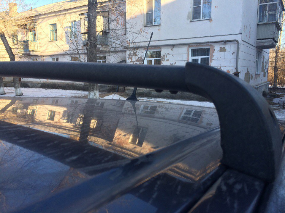

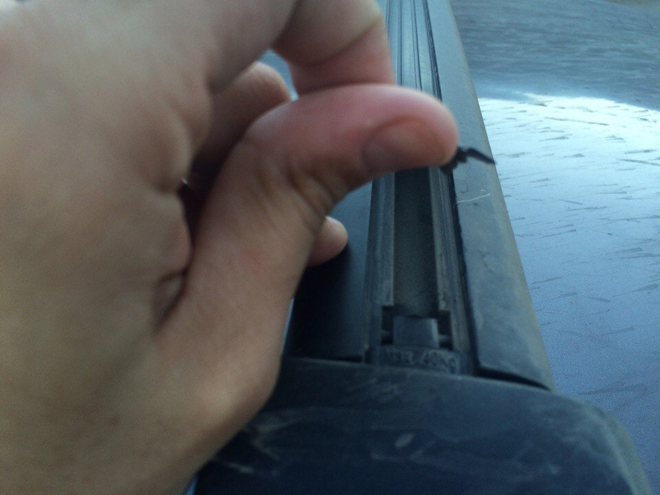

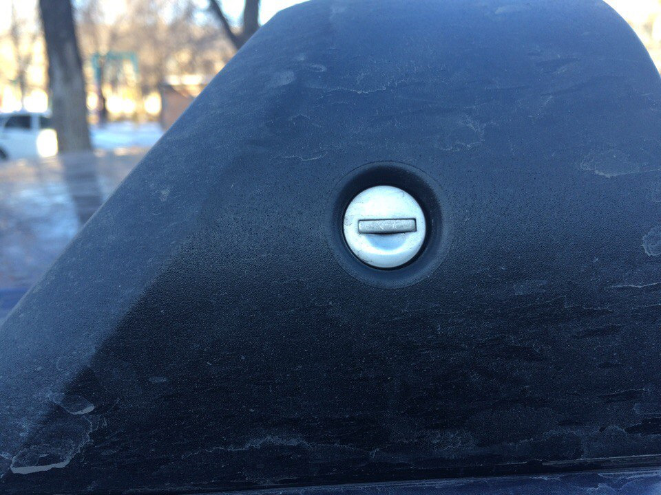

Приветствую! гуглил, в итоге вышел ваш пост. Вопрос такой, у меня оригинальный багажник Рено аэродинамической формы под Т-болт, но ключ был утерян прежним хозяином. т.е. внешняя пластиковая накладка не снимается, но если сверху снять резинку с паза, то есть небольшое место и теоретически Т-болт можно засунуть. Скажите, на Thule сами крепления отстегиваются от планки на которой стоит велосипед? или можно завести сначала Т-болты впазы, а потом уже зафиксировать все велокрепление на крыше авто.
Сняв резинку с паза в поперечине, крепление велобагажника (сам Т-болт) поставить невозможно:) что касательно ключа который потерян, если на личинке есть (выбит) номер, обычно 3 символа (типа 134, 025 и тд) то с вероятностью в 95% заказав ключ у любого дилера Thule с таким же (как на личинке) номером он подойдёт и откроет крышки. Как вариант скинь фотки личинок, скажу точно да или нет.
По резинке согласен, приподнял, видно что там Т-болт не залезет, в любом случае надо снимать пластик. Все обсмотрел, нет номера на личинке с внешней стороны. Багажник не Thule, а рено оригинальный. что делать хз. может выломать их как-то
А документов ни каких не сохранилось?
нет, к сожалению.
Найди дилера-сервис Thule, у них есть услуга по вскрытию замков, должны открыть, ну а потом или ключ подберут, или личинки поменяют.
galim16
отверткой открой)
ihtius
ihtius
под резинкой
