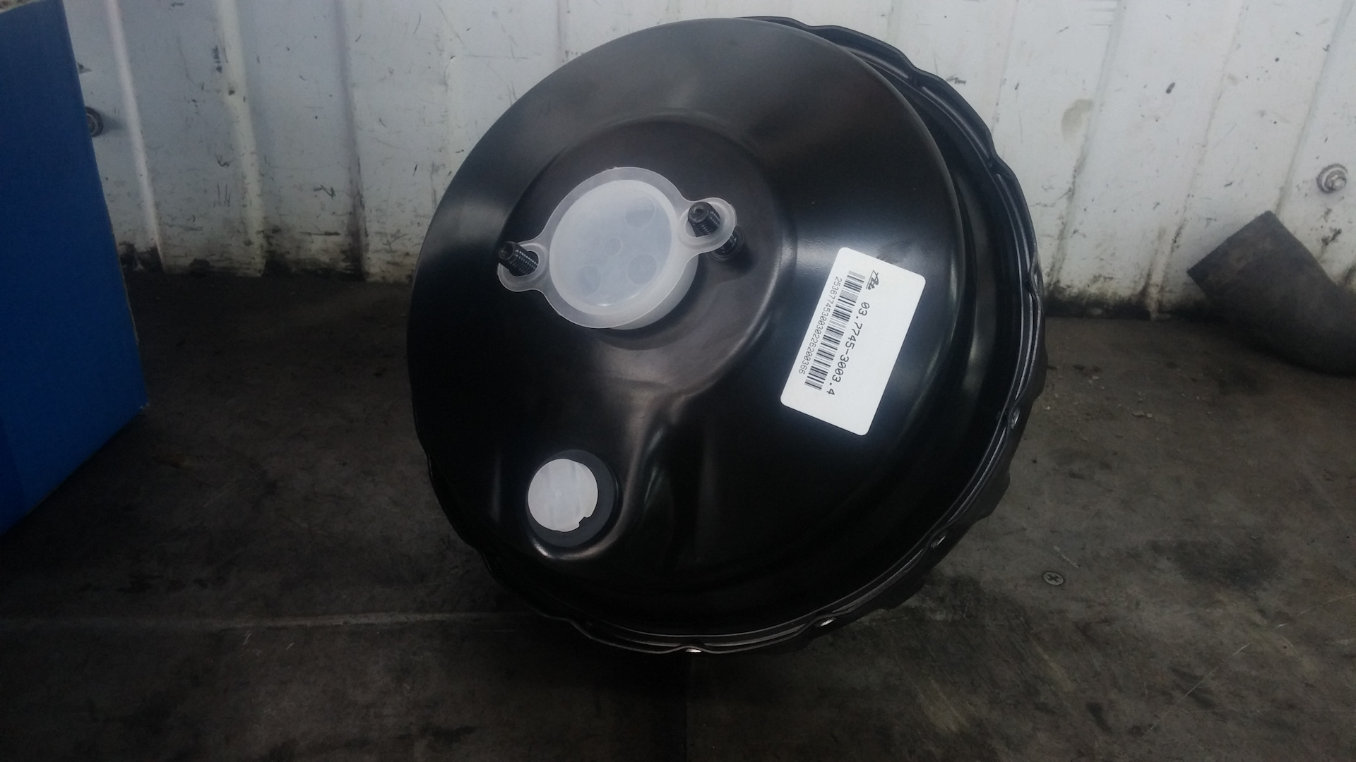

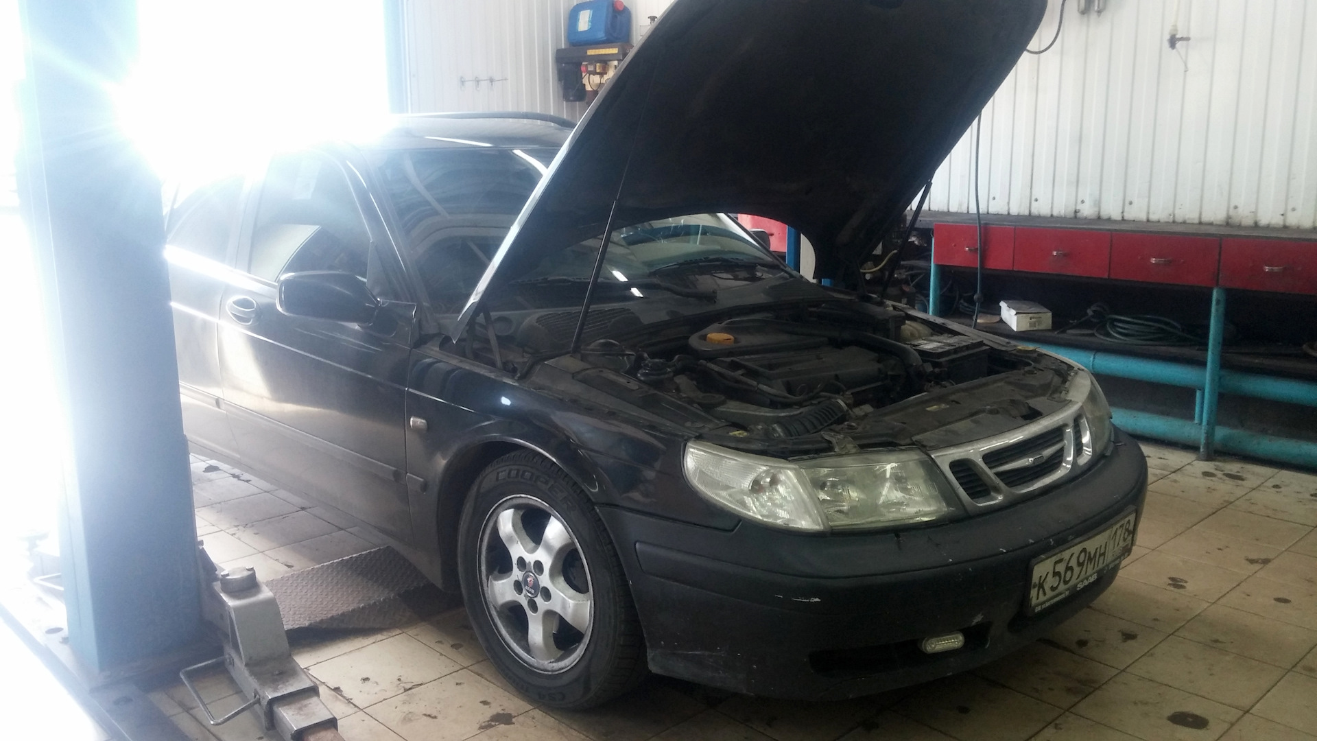

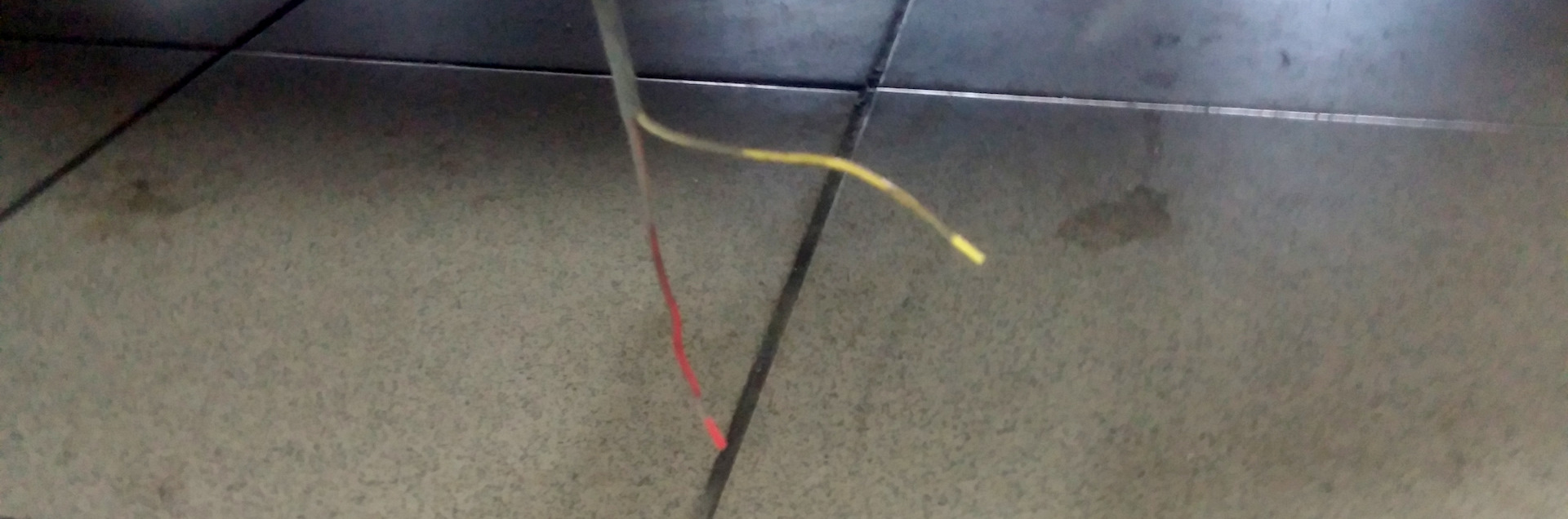

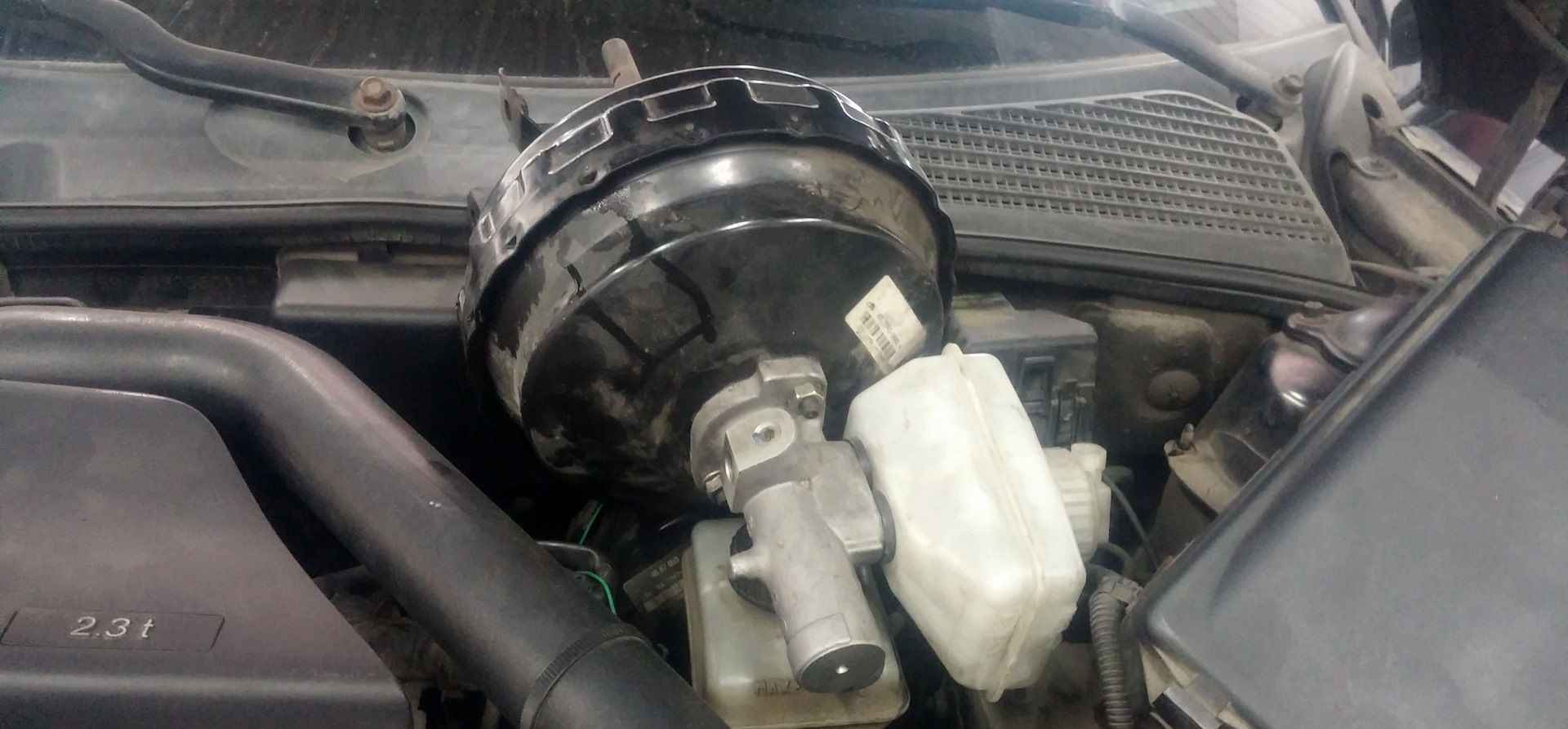

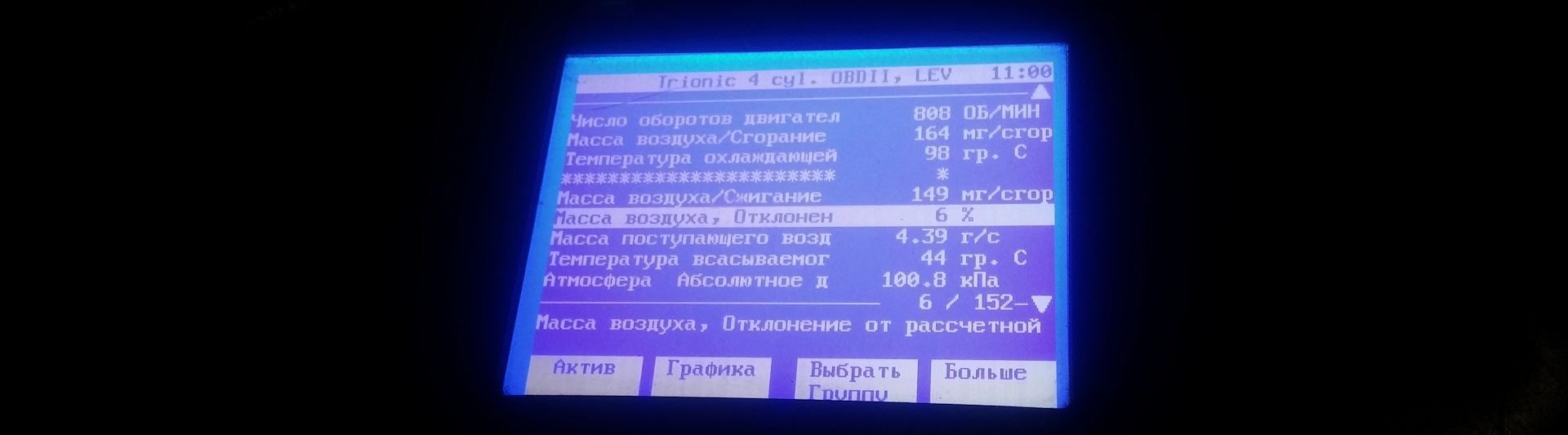

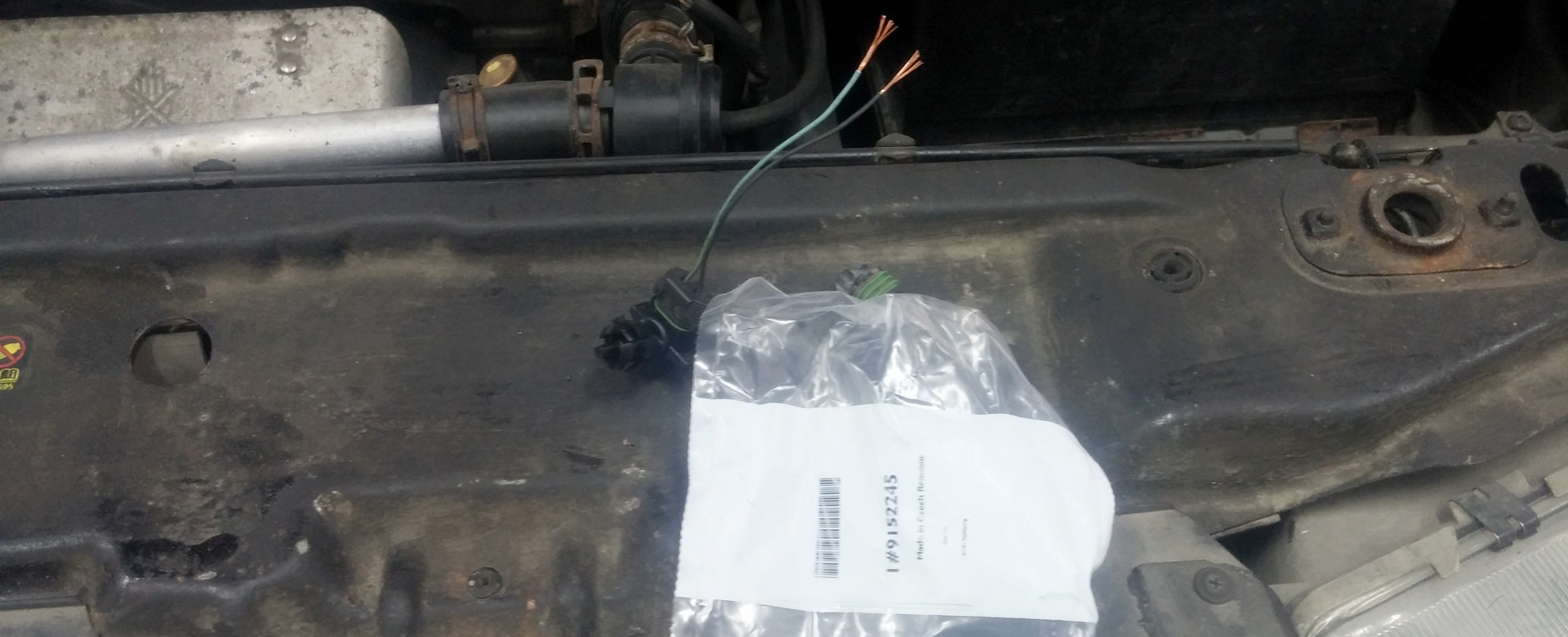

у меня был вчера. Как-то все долго. Приехал лечить бедную смесь. Продолжал работы тот же электрик, первым делом он сделал это.

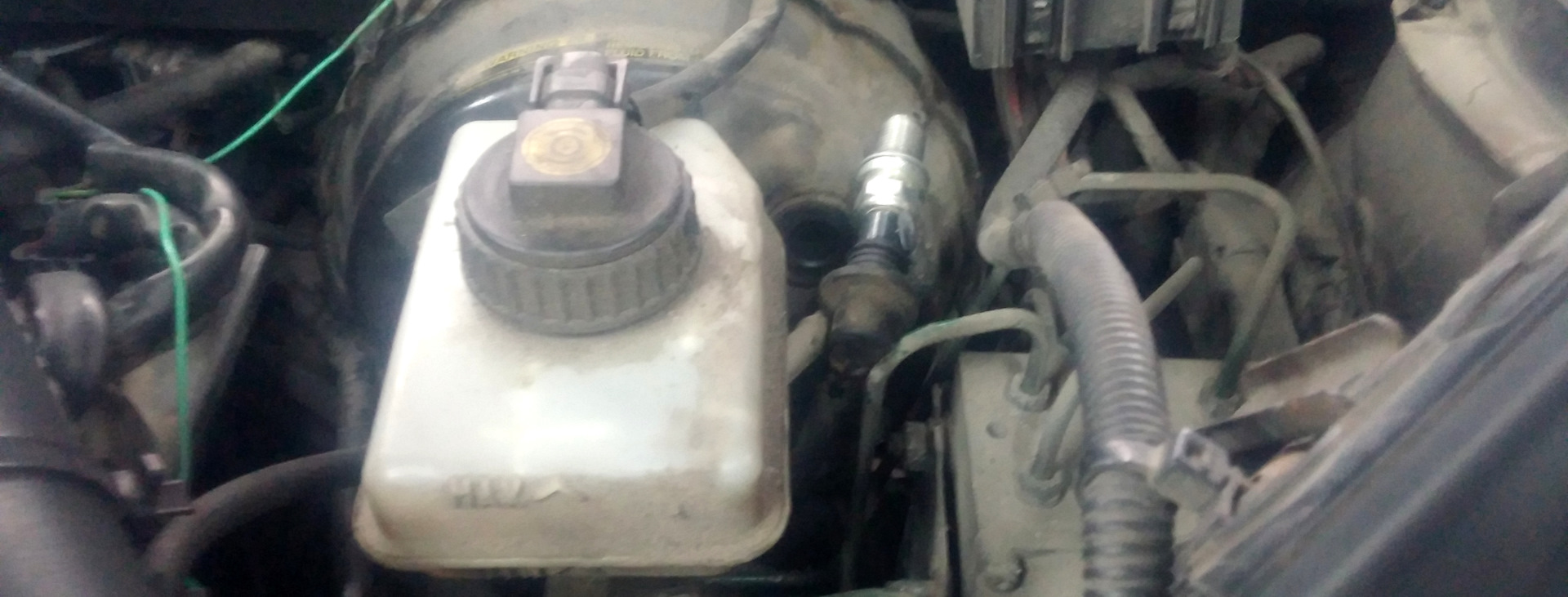

Пошли смотреть что со смесью.
Подкинули другой ВУТ.
Было принято решение менять агрегат.
На новый. ATE. Старый забрал. Может кому сгодится на опыты.
Запчасти на фото: 837745
Вобщем поменяли.

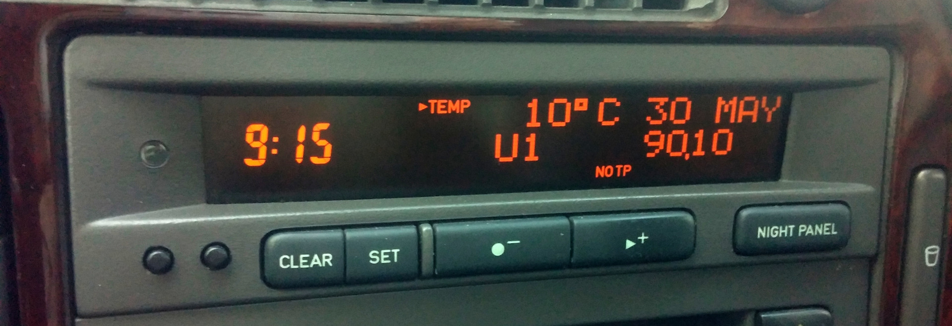

Еще была проблема, на сиде не было показаний забортной температуры.

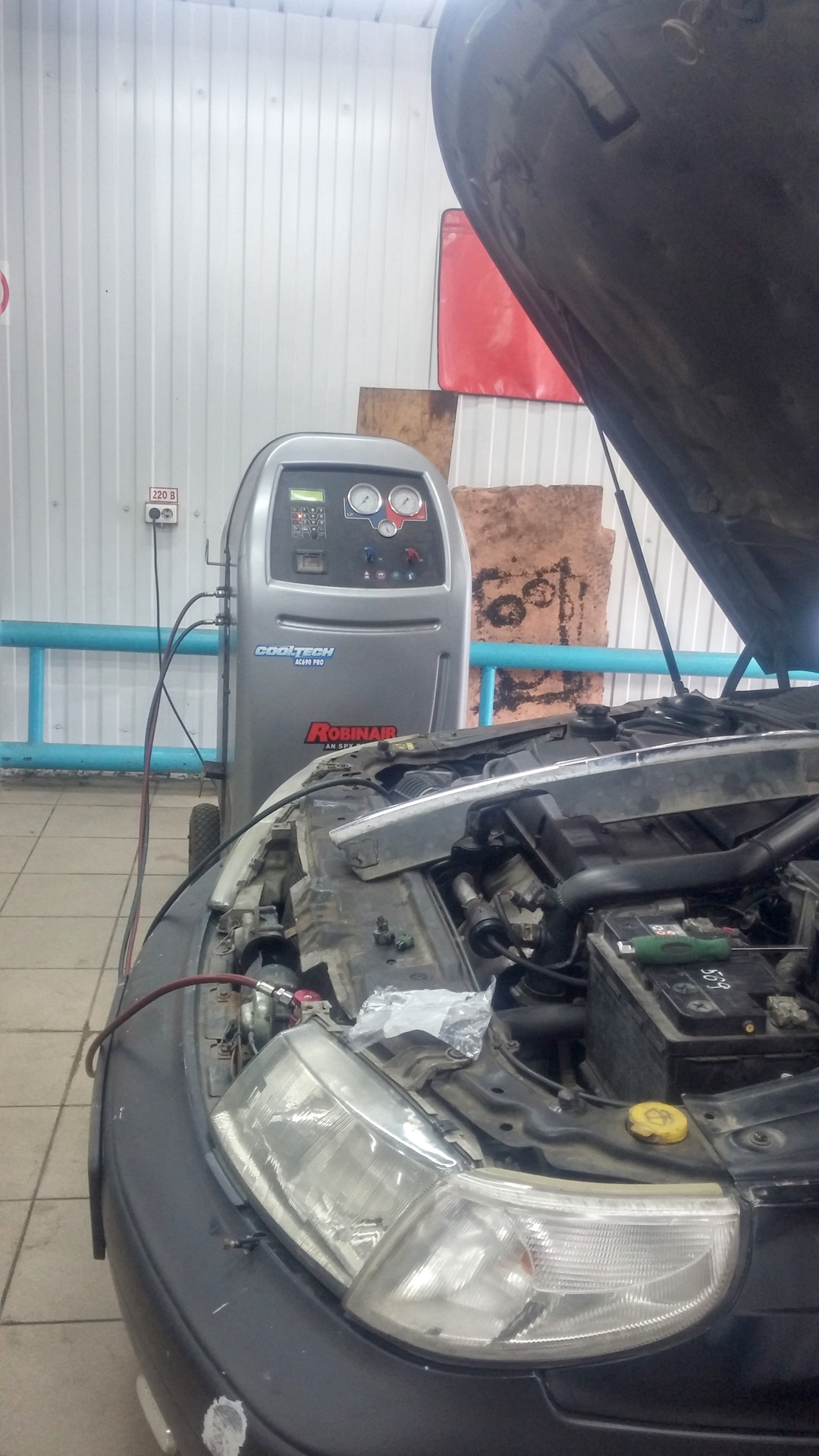

И надо было с кондеем разобраться. Подключили шайтан машину.
Приговорили пока осушитель. Но это в следующей серии.
P.S. по замене ВУТ могу сказать, вроде вибрация пропала. Т.е. не вроде а пропала. Тормозит так же как и со старым.

Я то тоже позавчера разобрался с кондеем, у самого шкива был обрыв, +

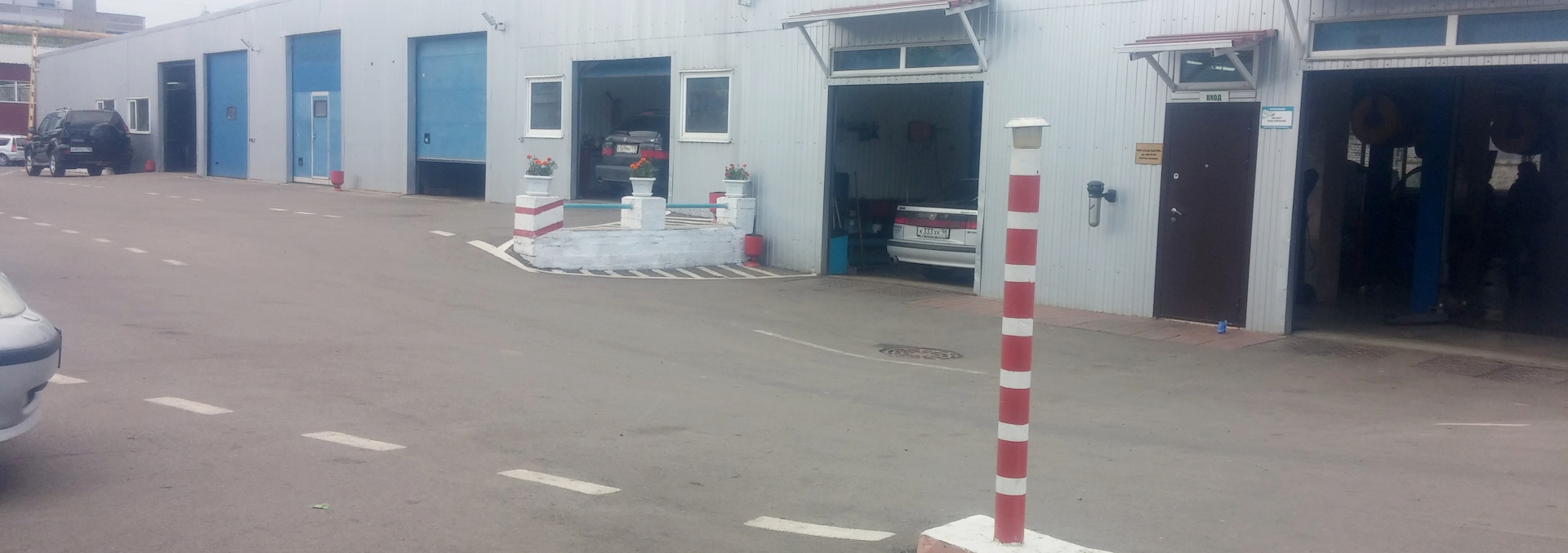

Это где все происходило? я на этом сервис еще ни разу не был ))
Это же наше все, Сааб Мастер.
El-sergio
ул. Варшавская д 5а

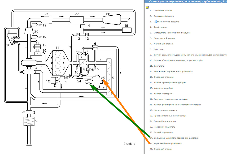

Теперь вижу, что мог оттуда лишний воздух идти. Ато все думал как цилиндры с тормозами связаны.
Вакуумник — штука такая… Многогранная в плане глюков. :)
ну а со смесью то как? …нормализовалась?
Ну да в норме. Яж фотку показал. Сосало оттуда. Я, правда, не понимаю как там это все соединяется.
Это не сервоусилитель, это ВАКУУМНЫЙ усилитель. :) Так что соединяется напрямую, и если там была утечка — то утечка была и на впуске.
Точно! А я в wis смотрел, не то увидел. Исправил.
