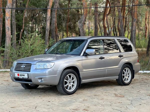

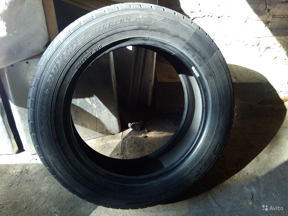

Хочу на зиму поставить резю помягче.Сейчас стоит и прошлой зимой стояло 215x55R17, хочу попробовать 215x60R17. Встанет ли? Не будет тереть задние арки?
Встала в итоге на кросс-спорт? Тоже на зиму повыше хочу + проставки под чашки
встала, ну проставки под чашки не помогут увеличить просвет между колесом и стойкой
Передок за защиту чуть цепляет, при полностью вывернутых колёсах из-за налипшего снега. Зад ОК.
Отлично встанут! Смотри мой профиль.
Встанет! У меня стоит резя Бриджстоун Рево2 с такими параметрами. Ниче нигде не трет.
у меня 17 катки стоят с 235 резей (высоту не помню) все отлично. Даже если чиркает то при полном повороте руля. От дисков зависит)))))
Будет чиркать впереди, 225/55 максимум
Может уже не актуально, но все таки …по личному опыту : стоят 215/70/16 отлично, это на 17 мм больше
Вот интересно, кросспорт же нижу ХТ.А пишут все кто владеет ХТ
да пофиг, не ? у меня XS ☺не, ну если стойка короче, то может не в лезет
встанет, я именно на такой резине ездил
у меня встаёт 225/55/17, в принципе 215/60/17 одно и тоже
Встанет 105!
да должны встать, мне кажется. у меня конечно на сф, но все же 205/60 стоит и еще можно голову засунуть))
То самое место за задними баллонами сверху…
Все встанет и тереть не будет у меня на зиме такой размер
