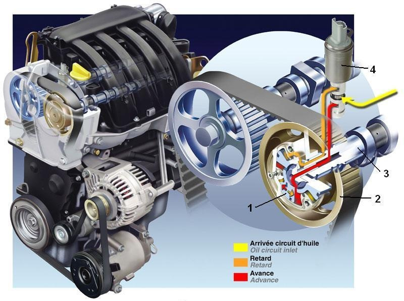

Появился очень любопытный вопрос… а каким таким образом вообще меняется момент открытия и закрытия клапанов? Разве в движке там все не жестко механически сцеплено?
На впускном валу у F4R и некоторых других двигателях есть так называемый "фазовращатель". Он позволяет смещать положение распредвала относительно "нулевой метки".

В своё время (в 90-е) эта система ставилась исключительно на "заряженные" версии седанов и купе Рено в том числе со всякими турбонаддувами (причём на последних фазовращатель ставили и на выпускной распредвал).
С тех пор они поменяли конструкцию фазовращателя (изначально крайне неудачную), изменяли систему управления фазовращателем, отточили алгоритмы управления. В общем, довели технологию за счёт дяденек с толстыми кошельками, и, ву-а-ля, готов продукт для по настоящему массового применения.
На впускном распредвалу стоит. Фазорегулятор гидравлический.
