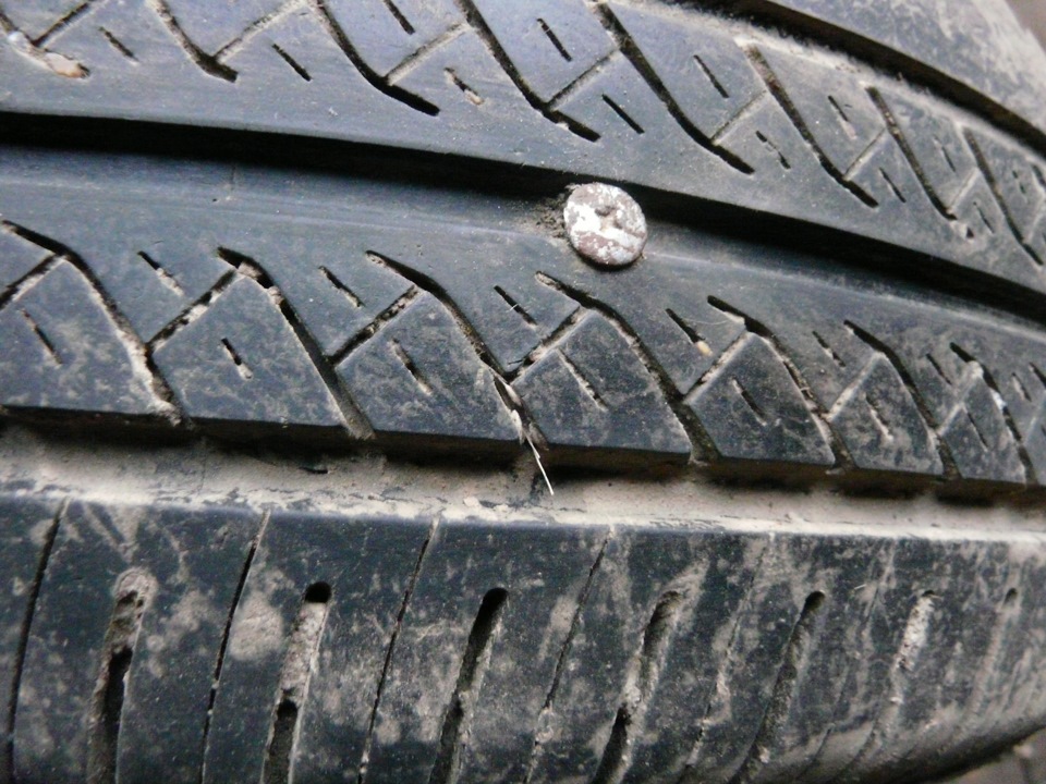

Доброго времени, коллеги. Пишу БЖ для тех товарищей которые относятся к категории смельчаков, довольствующихся, в лучшем случае, насосом и домкратом. Многие знают про подобный набор, но проходят мимо. А зря — одно дело прокол в городе. А если на трассе, да с багажом под самую крышу? Закалебетесь запаску выгребать. Набор такой стоит порядка 100руб и примерно столько же будет стоить провести нехитрый ремонт у мастера. Но! Надо до мастера доехать, потратить время. Я уже пользовался не раз и вот снова по случаю устранил прокол. В наборе 4 жгута — арифметика простая. Можете за 100руб сами ремонтировать 4 прокола на месте, сэкономив уйму времени ( один прокол лечится за 15мин не спеша), а можете переться к мастеру каждый раз.

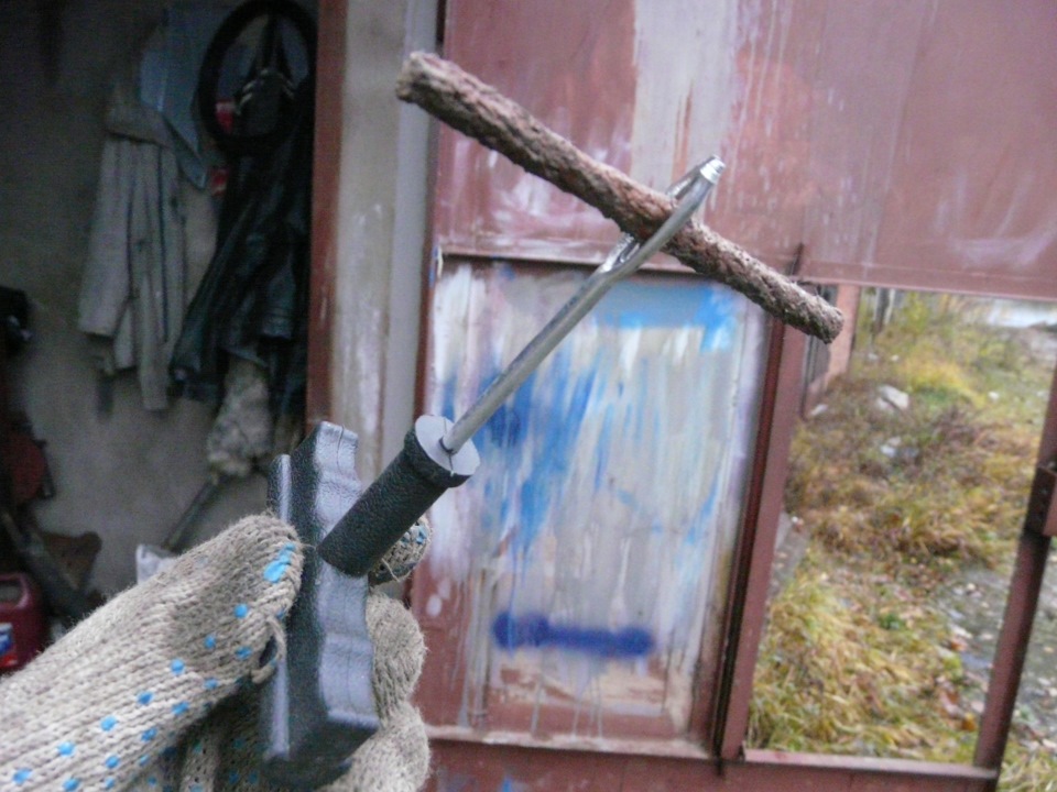

Нехитрый набор: шило для зачистки и подготовки места прокола, шило для монтажа жгута, клей, 4 жгута. Стоимость варьируется от красоты инструмента :))) Мой — порядка 100руб.Стандартный прокол. Как правило с саморезом можно долго еще кататься, но в итоге будет травить и спускать достаточно быстро.Фото выкладываю ремонта снятого колеса из гаража. По случаю ремонт проводится на авто, не снимая колеса. Итак, протираем место прокола и зачищаем шилом.Далее берем и продергиваем жгут в монтажное шило.Предварительно наносим клей шилом для зачистки. На жгут тоже можно капнуть. Усилие надо чуть больше прилагать при установке жгута. Лучше при этом подкачать колесо ( на спущенном покрышка от прилагаемого усилия сразу прогибается).Резко выдергиваем монтажное шило.Срезаем хвостики. Остается вот такая кака :))) Шина теперь не спустит до следующего прокола или до конца истирания/своего ресурса.
Цените свое время и вооружайтесь полезными мелочами;) Мирного неба Вам!
Лучше герметиков ИМХО, вот только место прокола не всегда очевидно. Для машин с приличным дорожным просветом (и тяжелыми шинами) идеальное решение, не надо домкратить и снимать колесо, а на бездорожье не всегда есть возможность для выполнения условий заклеивания с помощью герметика типа: проедьте на скорости 10-30 км/ч около 3-х км…

Хорошая штука, первый раз такой пользовался когда на юга ездил. Словил саморез. С первого раза, правда, не получилось нормально жгут запихать, втолкал внутрь. Заплатка отходила до износа и замены резины. Сейчас вот в деревне опять попал на гвоздь. Достал этот набор а клей засох, интересно если момент использовать, пойдет? читал, что можно вообще без клея

По ремонту прокола уточню — протираем место прокола и зачищаем шилом — Протирать просто от грязи тряпкой или обезжирить чем нибудь? — шилом зачищать до какого состояния?
Шибко дорогие не стоит брать. Составляющие примерно те же. Только оформление может быть разным. Я просто протер — этого достаточно, т.к. клеящий состав контачит не с поверхностью покрышки, а с зачищенным шилом проколом. Зачистить на раз/два — прогнал пару раз шило и достаточно.

На Х-Трейл тоже применял (удобней чем на относительно низкой машине). Прокол ищу водой (когда визуально не видно) — брызгаю.
"Резко выдергиваем монтажное шило." — для чего, объясни ) никогда не пользовался, но обязательно куплю такой набор.
Дабы жгут остался в покрышке. Иначе вероятность вытащить его обратно.

До конца истирания протектора ;) На это и расчитаны подобные наборы — заделать прокол до конца ресурса шины.
Думаю и без клея жгут будет держать, т.к. сам пропитан.
без клея шина проходит один год, т. е. сезон, пробовал на летней шине, неделю назад пришлось переделывать…

Домкрать на максимум и страховку поставь — от прилагаемого усилия машину можно спихнуть с домкрата. Если и на вывешанной машине не сможешь нормально подобраться, то без проблем поставишь жгут на снятом колесе. Колесо то относительно не долго снять /поставить.
Спасибо. Буду пробовать сегодня. А ждать пока жгут высохнет не надо? Можно сразу качать?
Естественно :) Более того — ставлю жгут, подкачиваю, практически сразу еду.

Перед началом "операции" колесо должно быть накачано чуть выше нормального давления на пару десятых кг. Забыл сразу написать)))
Если прокол позволит нагнать давление. Но уж точно без давления ничего не получится вогнать в покрышку.
