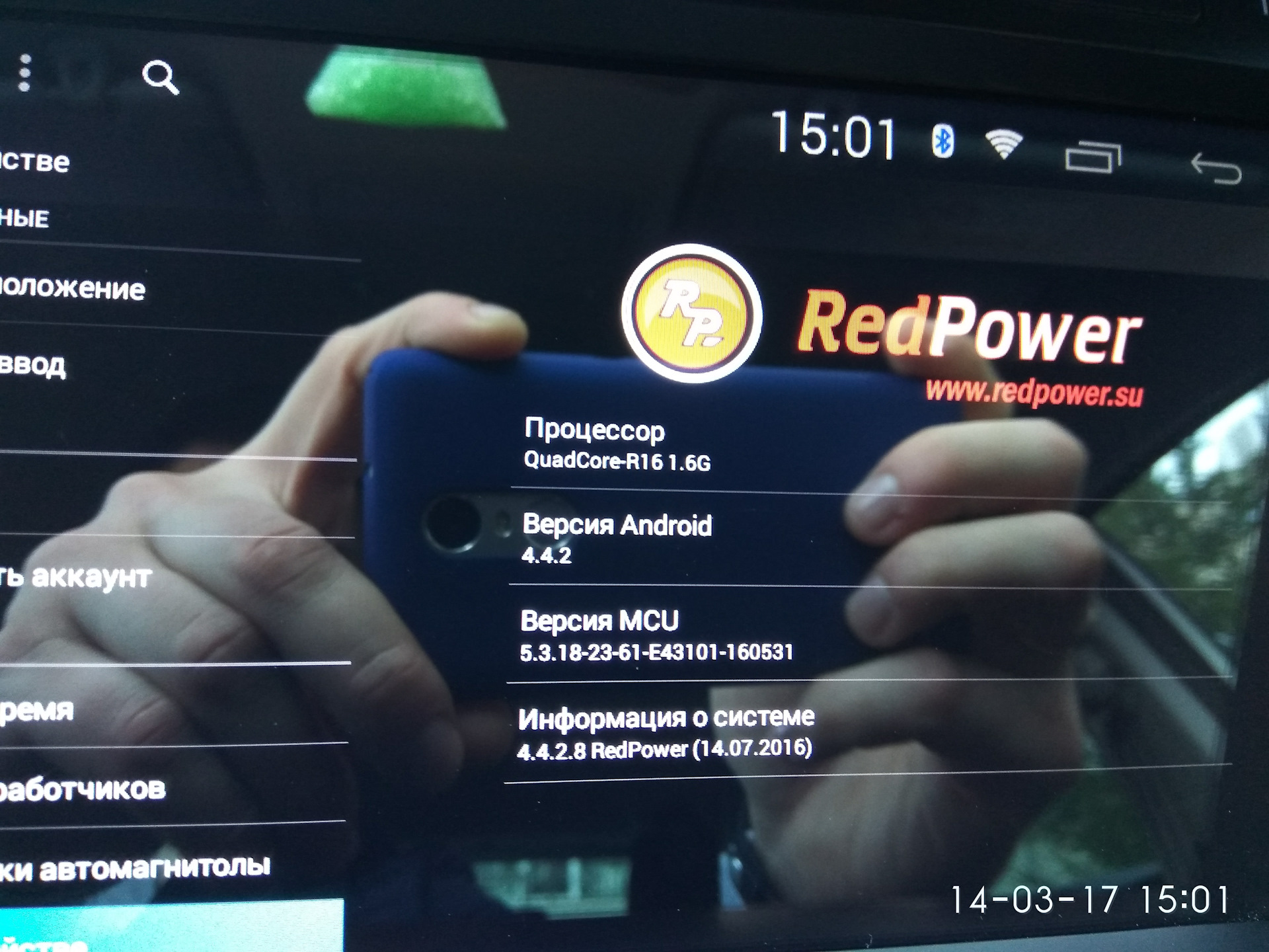

У меня ГУ Redpower 21147b на 1 гб оперативки, при продаже шло с андроидом версии 4.4. Сейчас головы идут на 6 андроиде. Перейти с 4 на 6 андроид своими силами пока возможности нет. Прошивают голову лишь в офисе фирмы с использование программатора. По крайней мере так сказали представители redpower в Беларуси. Да и не советовали переходить на 6 андроид. Причины следующие — 1 гига оперативки для работы мало, проблемы с настройками яркости в зависимости от яркости фар. Прошивка пока сыроватая.
Так что перейти на 6 пока не получится, а вот обновить андроид до 4.4 последней версии можно легко.

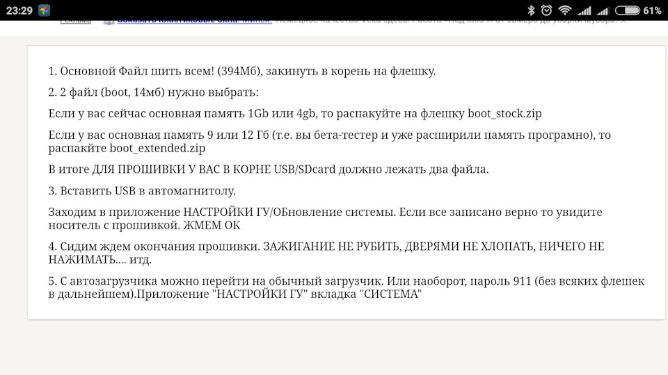

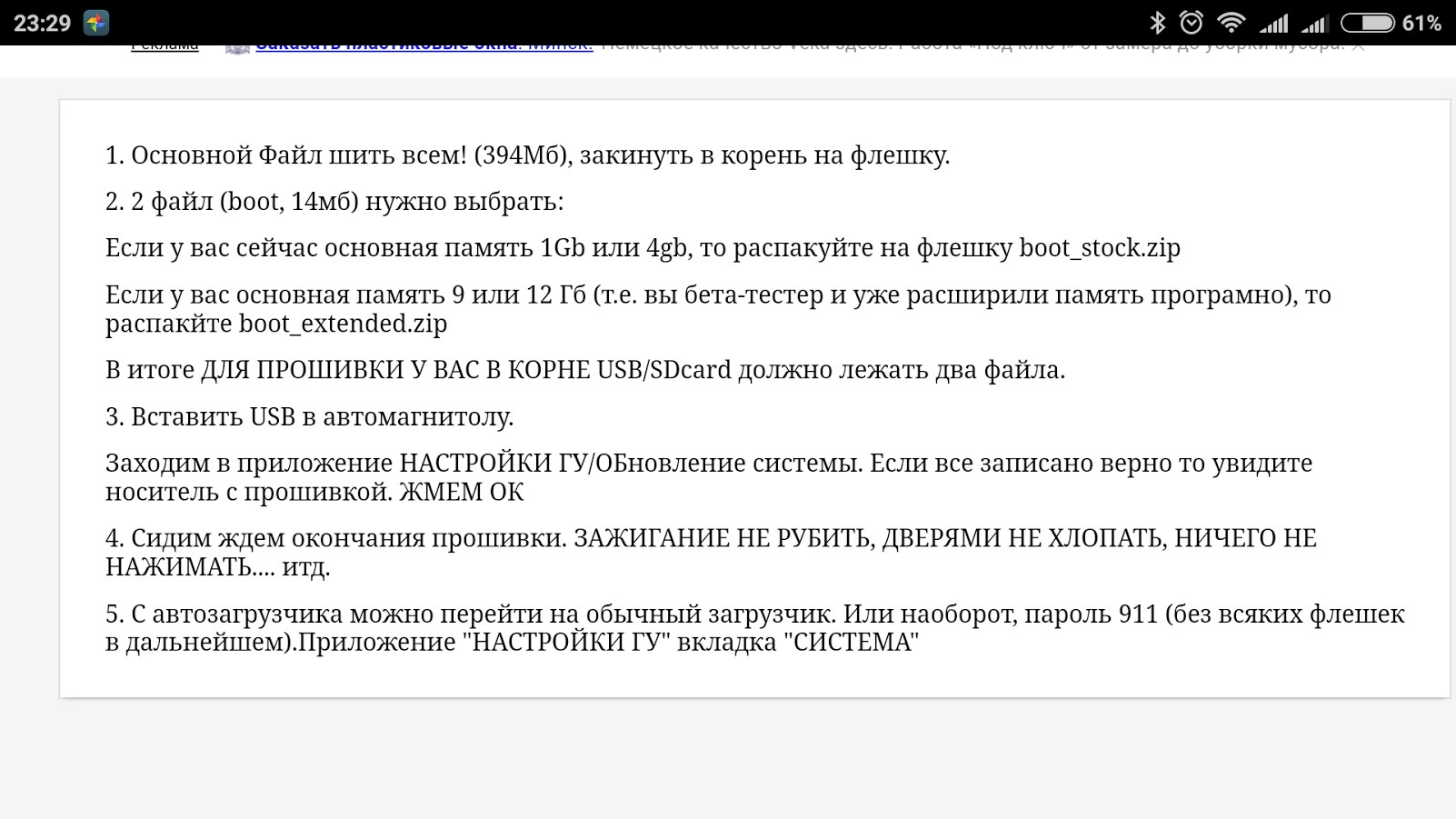

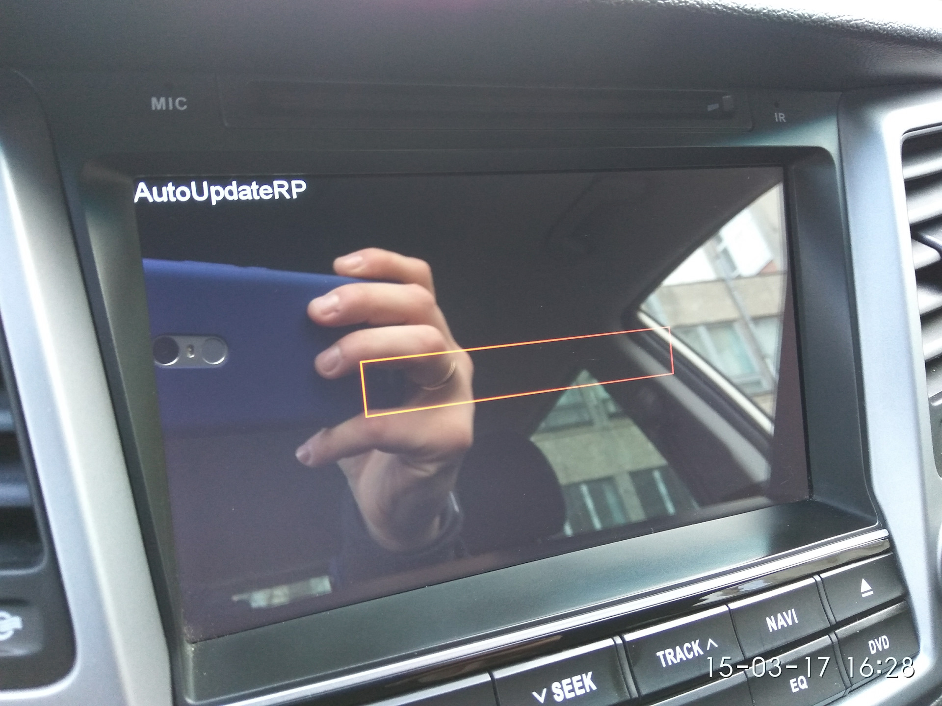

В начале загрузки ГУ запускается автоматический загрузчик, и если он в корне флешки видит файлы с прошивкой, начинает процедуру прошивки.
Для этого эти файлы прошивки и надо скачать с сайта производителся ГУ. В моем случае — redpower.su
Важно чтоб скачанные файлы прошивки лежали на usb флешке в корне. Флешка должна быть отформатирована в системе fat32. Не должно быть других папок на флешке. Я инструкцию прочел, да забил, дюмал ничего, если на флешке будут другие папки. Устройство не увидело файл прошивки в корне флехи, т.к. были другие папки. Выдало такое сообщение.
Так что делаем все по инструкции как на фото
Качаем прошивку по ссылке —
REDPOWER_FIRMWARE_UPDATE_SYSTEM_PART
Если хотим увеличить раздел памяти устройства до 12 GB — берем второй файл по ссылке
ссылка
Оба файла распаковываем в корень форматнутой флейшки.

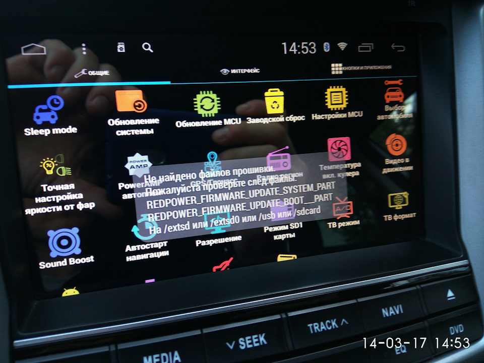

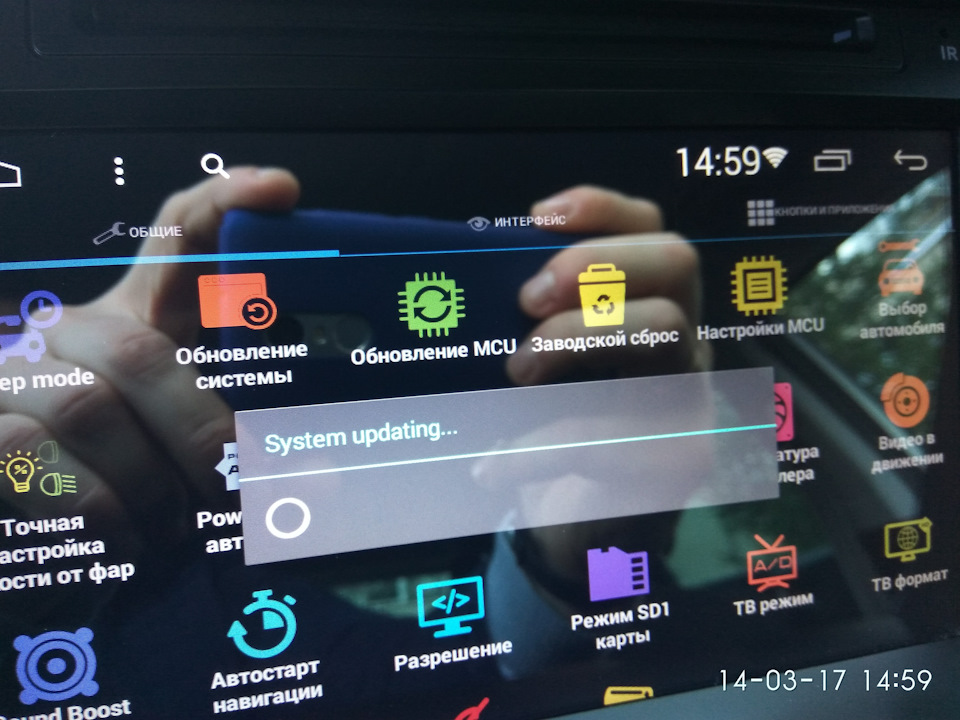

Флешку вставляем в usb разьем. — на ГУ заходим в Настройки ГУ — Обновление системы. (на фото)
Я описал обновление прошивки на последнюю 4.4. Если у вас 6 андроид, по той же ссылке можно скачать последнюю для 6 андроида, и обновиться. Напомню самому перейти с 4 на 6 не получится.

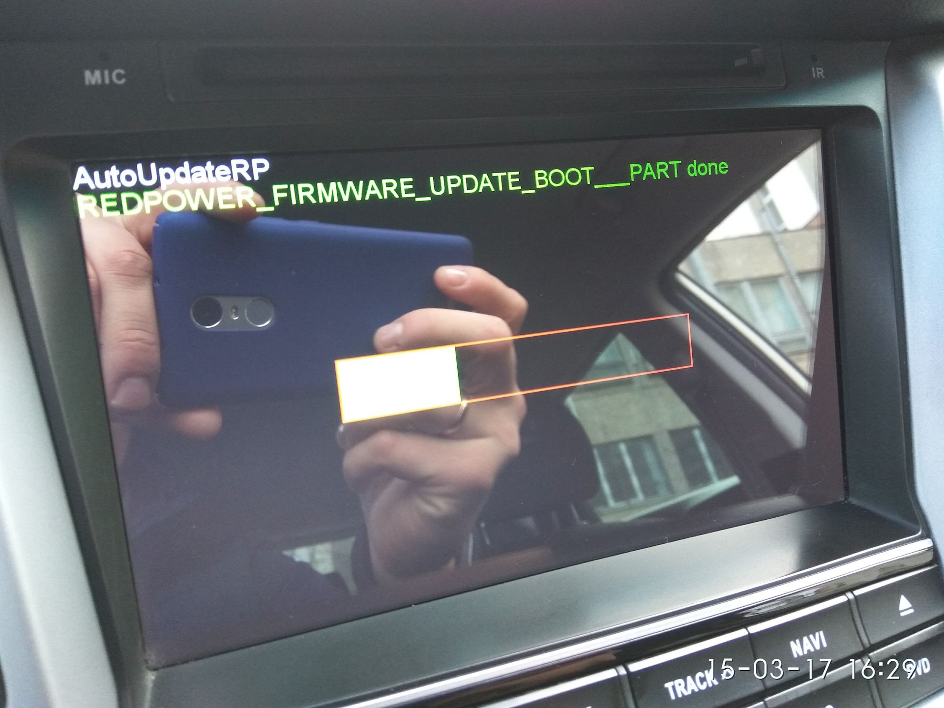

Устройство само перезагрузится, пойдет дальше полоса обновления
По итогу имеем последнюю прошивку 4.4 на данной момент — она от 1 февраля 2017.
Визуально прошивка практически не отличается, пропали небольшие баги, слегка улучшен звук. Немного улучшена скорость работы.

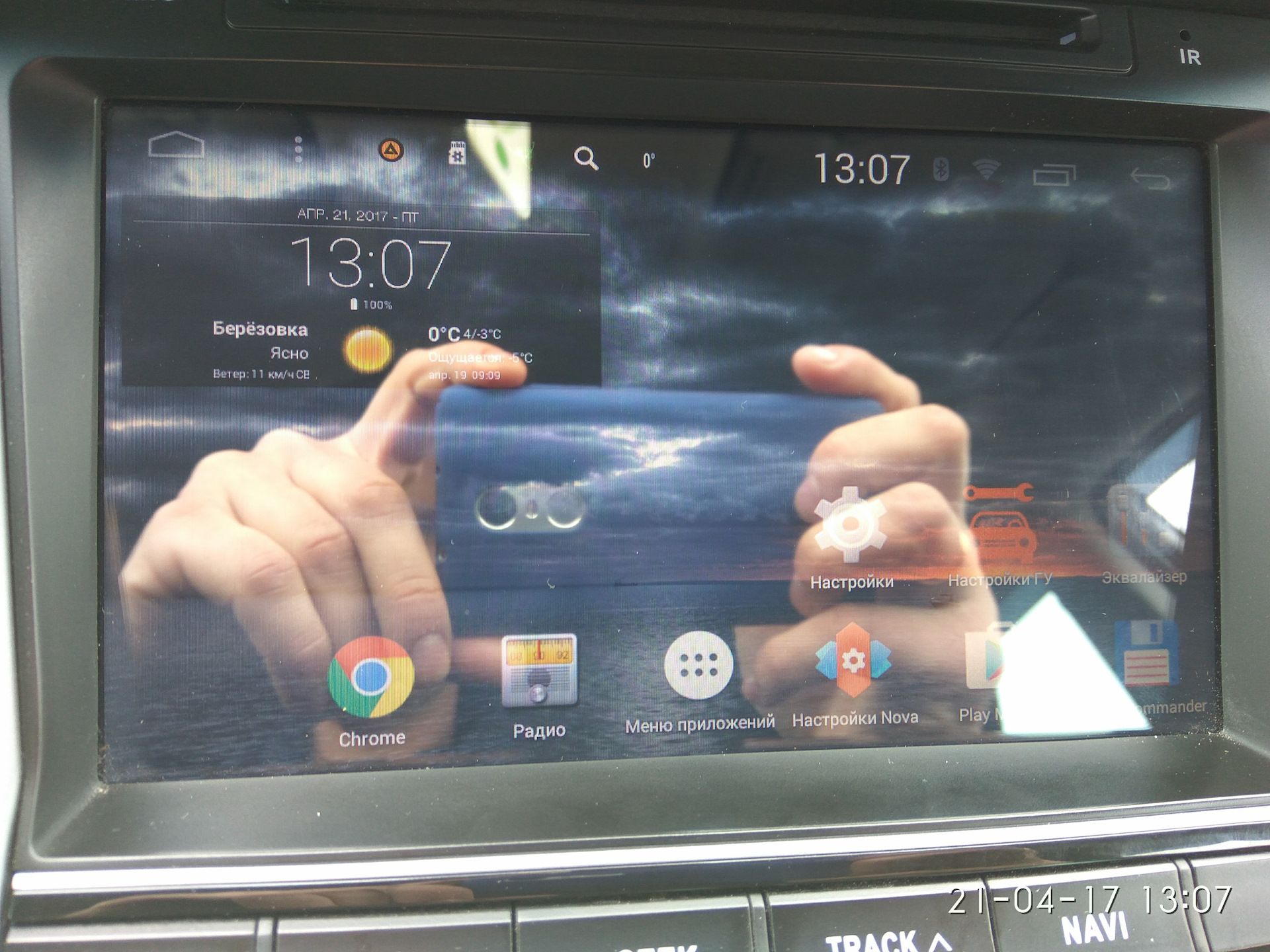

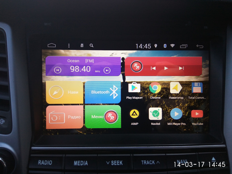

Изменение внешнего вида Меню.
Многие знаю что за внешний вид меню любого устройства отвечает launcher (ланчер, лончер, лаунчер), кто как называет. НА смартфонах — например у xiaomi — это MIUI лаунчер, и т.д. Есть свой launcher и у Андроид ГУ. Вот его и можно заменить на сторонний на любом ГУ любой фирмы.
Многие об этом знают, и на смартах андроид меняют, а вот на ГУ в машине забывают.

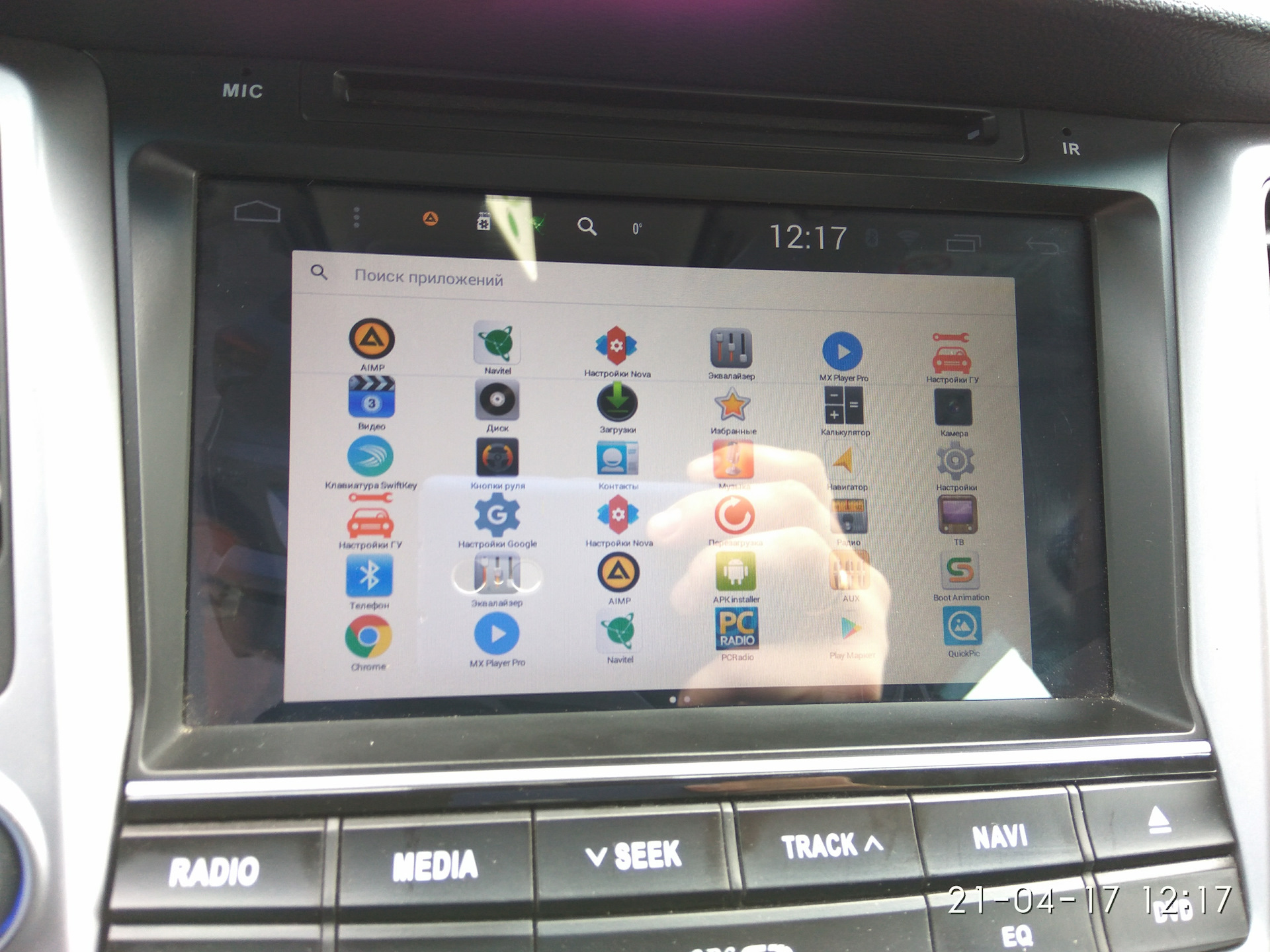

Так что скачиваем на ГУ с маркета любой понравившийся вам launcher. Из самых популярных — yandex launcher, nova launcher, apus, go launcher, hola и многие другие. Наберите слово launcher в строке поиска в маркете, и попробуйте каждый, какой вам больше понравится, тот и оставляйте.
как видим рабочий стол перегружен.

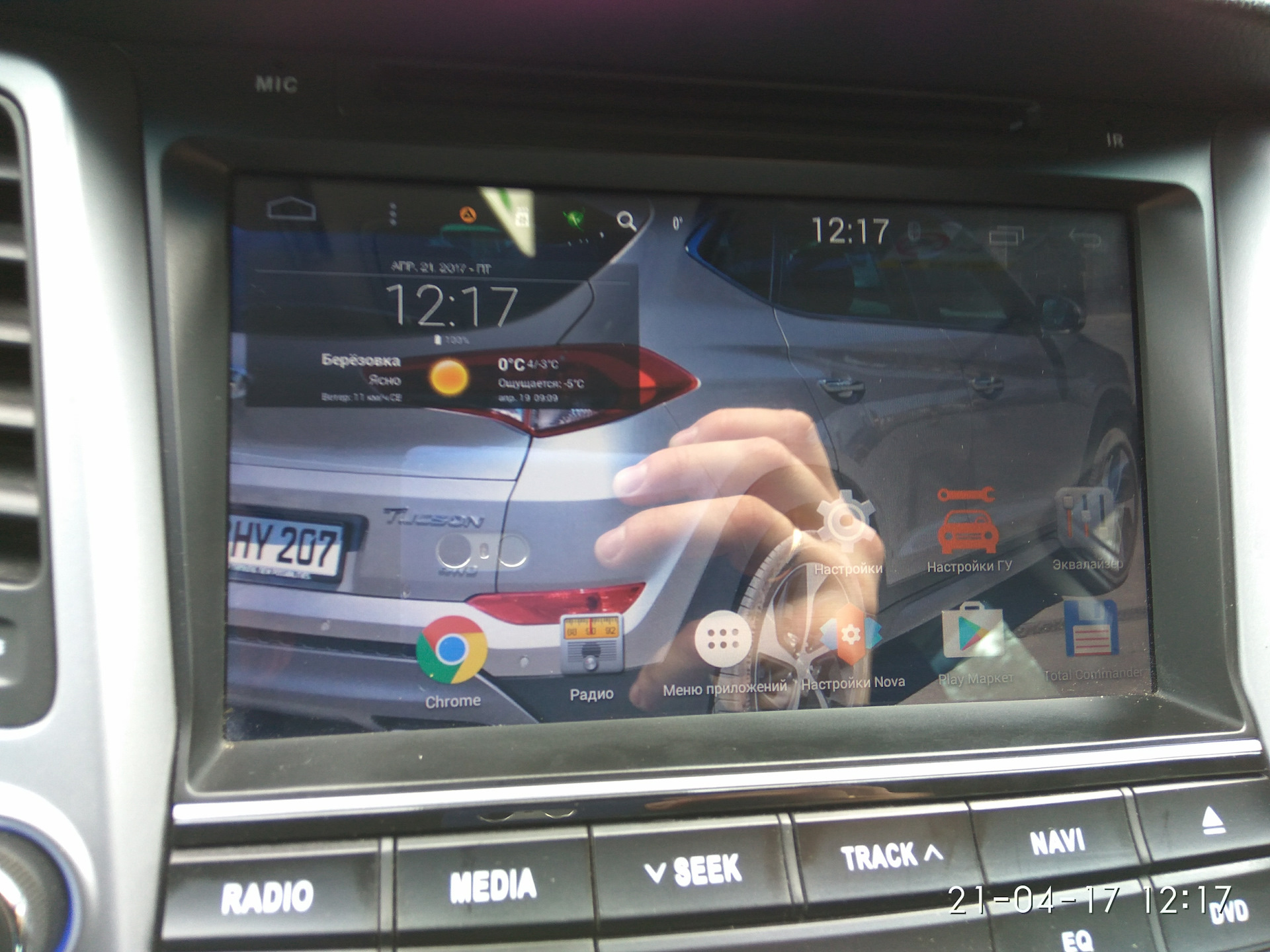

Мне пришелся по вкусу Nova launcher. Потому что он ближе к голому андроиду. На маркете полная версия стоит денег. На помощь пришел 4 pda/ Я слил свой Nova launcher оттуда, качайте prime. Т.е. полную версию. Она без ограничений
Качаем по ссылке
Nova Launcher

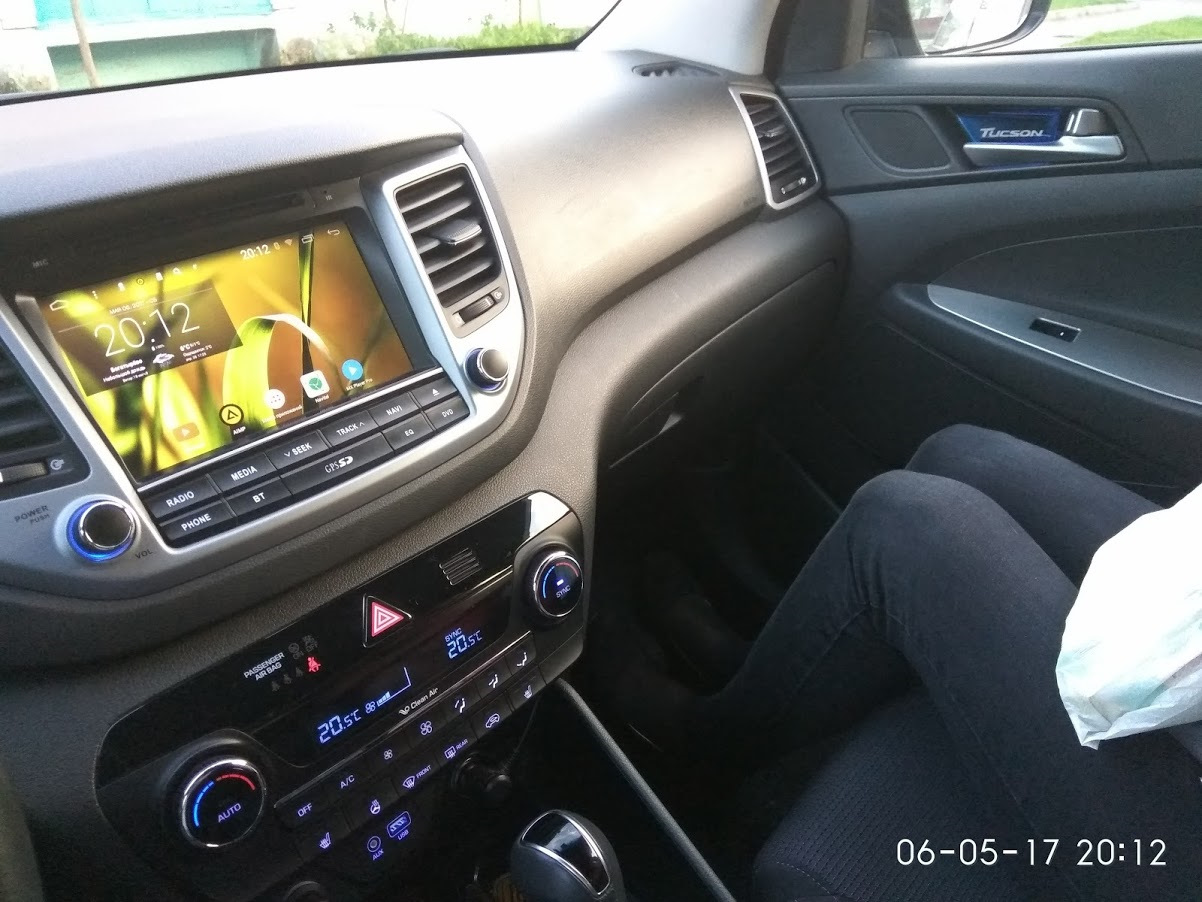

Очень приятный вид. Мне нравится. Настроил несколько рабочих столов, листающихся как на смарте, на основном рабочем столе ярлыков не много, чтоб не загромождать его, остальные ярлыки на 2 столе справа. Все что установлено можно найти в меню приложений.
Поставил программу для автоматической смены обоев на рабочем столе — прога называется walpaper changer. Теперь из указанной папки автоматом меняются обои каждый час, или через другой заданный интервал времени.
По желанию можно установить свой виджет погоды или часы.
Музыку слушаю на AIMP.
Крутой внешний вид, удобно пользоваться. Просто супер. Звук у меня настроен не хуже чем в преславутом Power Amp. Стояли оба. Знаю о чем говорю.
