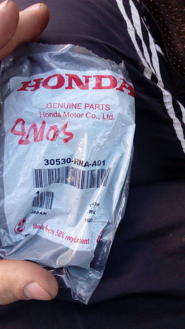

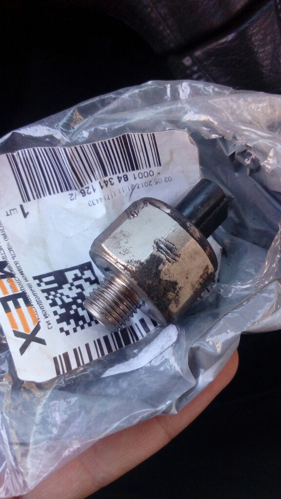

Еще зимой вылезла ошибка P0345: Неисправность датчика детонации или цепи датчика детонации. Покурив форумы, было принято решение ставить датчик от СРВ 3-го поколения, ибо разница с родным более чем в 2 раза непонятно за что вообще не привлекала.
Забрал датчик, договорился в гаражах, чтобы загнать машину на удобную эстакаду и принялся к замене. Снял защиту, подсветил, кое-как нашел этот датчик (к слову находится он под впускным коллектором между 2 и 3 цилиндрами), а далее началось самое интересное. Ох сколько матерков было сказано в адрес инженеров хонды, икалось им наверно просто жуть. Снял фишку с датчика на еще не остывшем движке, пару раз немного обжегся, но это еще ничего. Собрал конструкцию с карданчиком, использовал 2 своих удлинителя иии…не сорвал его. Звоню отцу, попросил привезти еще его набор головок, чтобы использовать его удлинитель. Цепляю еще удлиннитель и он снова не срывается, головка не держится на датчике. Светил во все щели и обнаружил причину: датчик стоит в блоке немного под углом и направлен вверх. Если бы я это знал сразу, замена заняла бы гораздо меньше времени, потому что делов там на 15 минут. цепляю на него головку и тупо срываю его за секунду, без кардана и лишних удлинителей, дальше он идет уже от руки. Пролез в щель и открутил его 2 пальцами

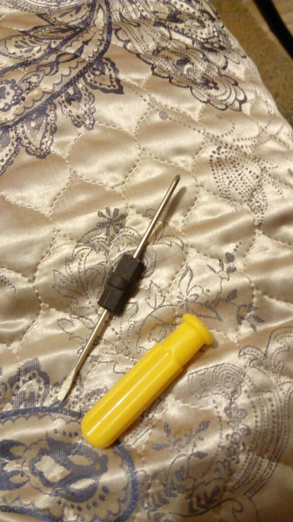

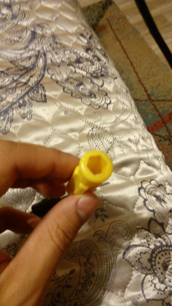

Как же накрутить новый датчик? читал, что некоторые одевают трубку на разъем и с ее помощью накручивают. У меня подобного не оказалось, пошел пошариться у отца в инструментах, нашел короткую двухсторонную отвертку
Разьем четко вошел в ручку и я без труда загнал новый датчик на законное место, что заняло у меня от силы минут пять. накинул фишку, скинул ошибку и вуаля, чека нет! Ставим защиту обратно и на тест-драйв. Ура, машина едет с низов, нет затупов, все четко, я очень доволен!

Не смущает, что датчики 2 и 3 поколений, имеют разную резонансную частоту? Поиск замен по принципу подошла резьба/разъем не совсем правильный, а точнее совсем неправильный
Если бы данные с датчика были некорректны, то снова выпала бы ошибка. Машина сменила уже 2 владельцев, не кашляет, так что если бы снова встал такой вопрос, я бы снова поставил такой датчик
