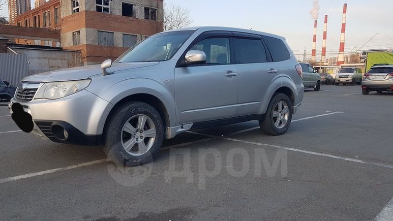

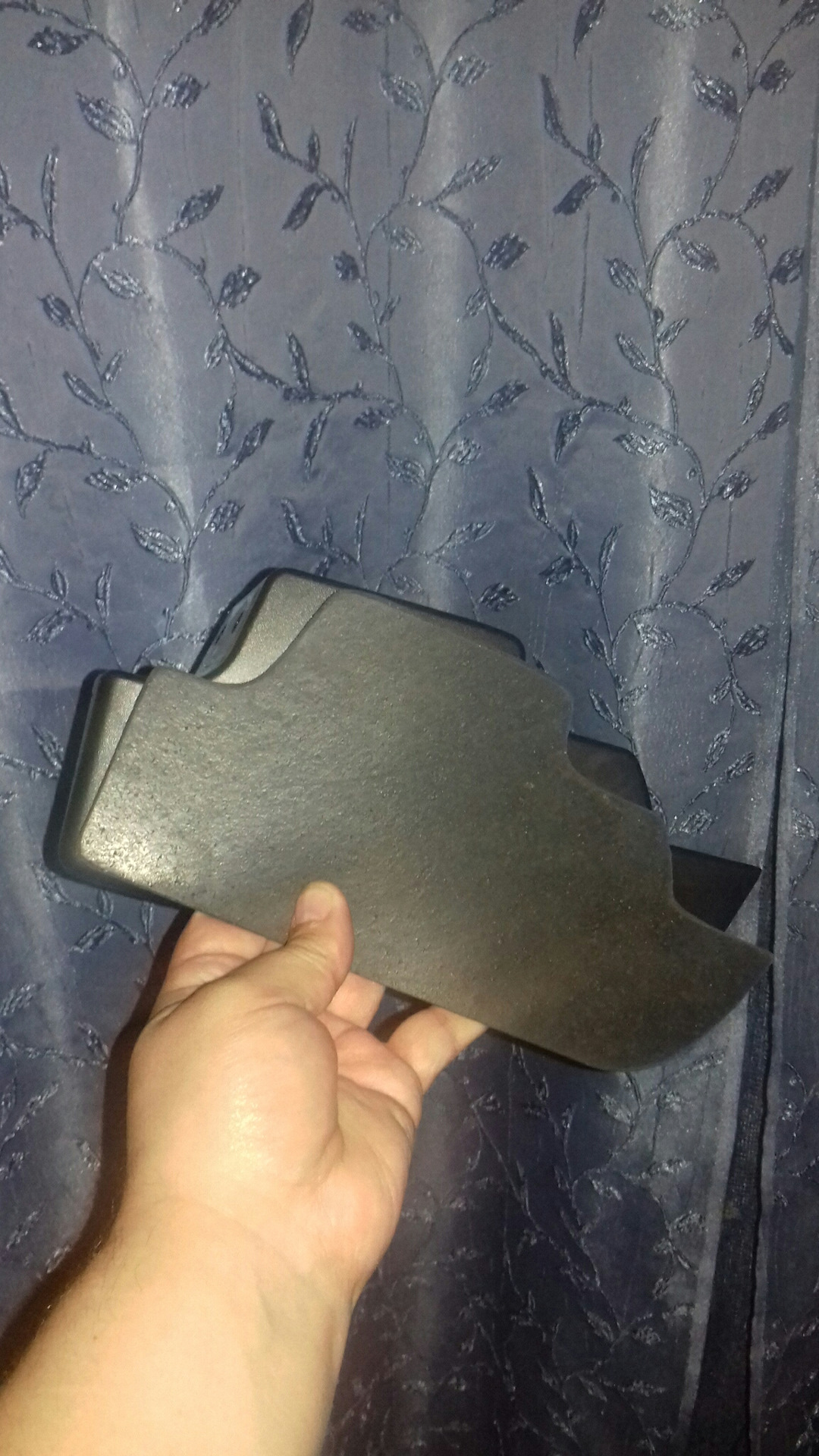

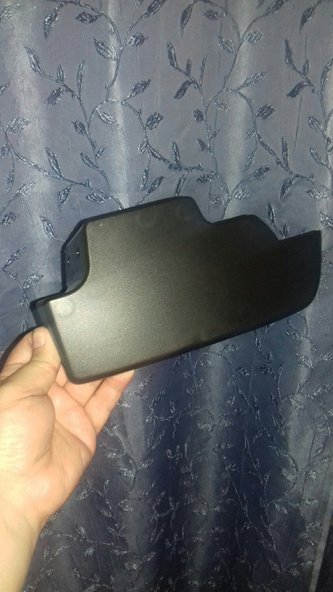

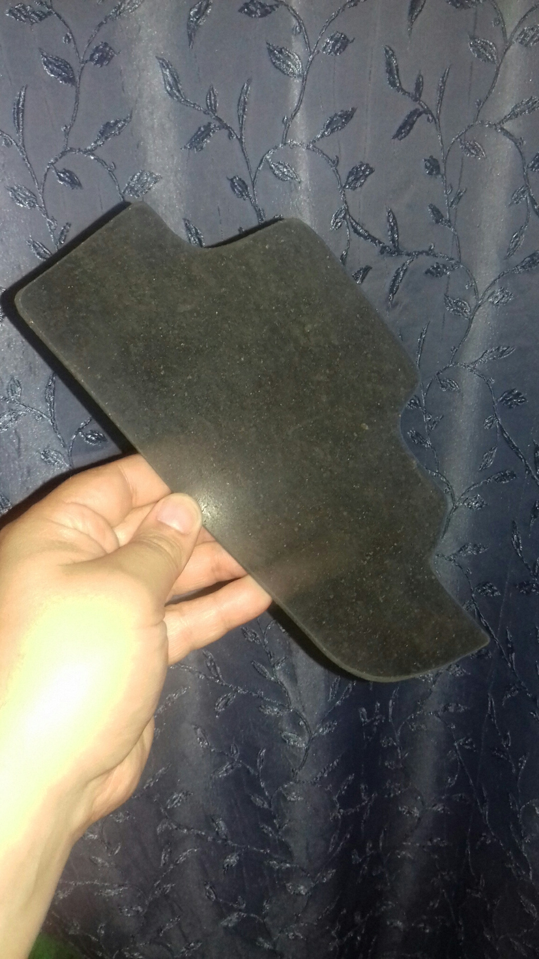

Недавно наш Субатоварищ

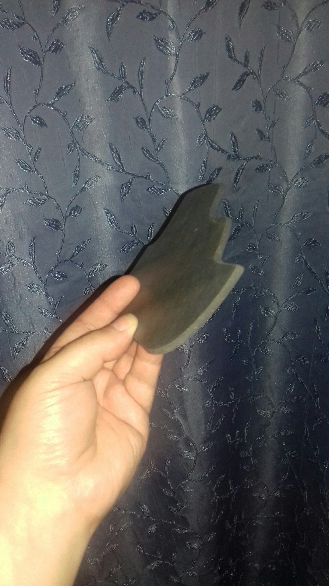

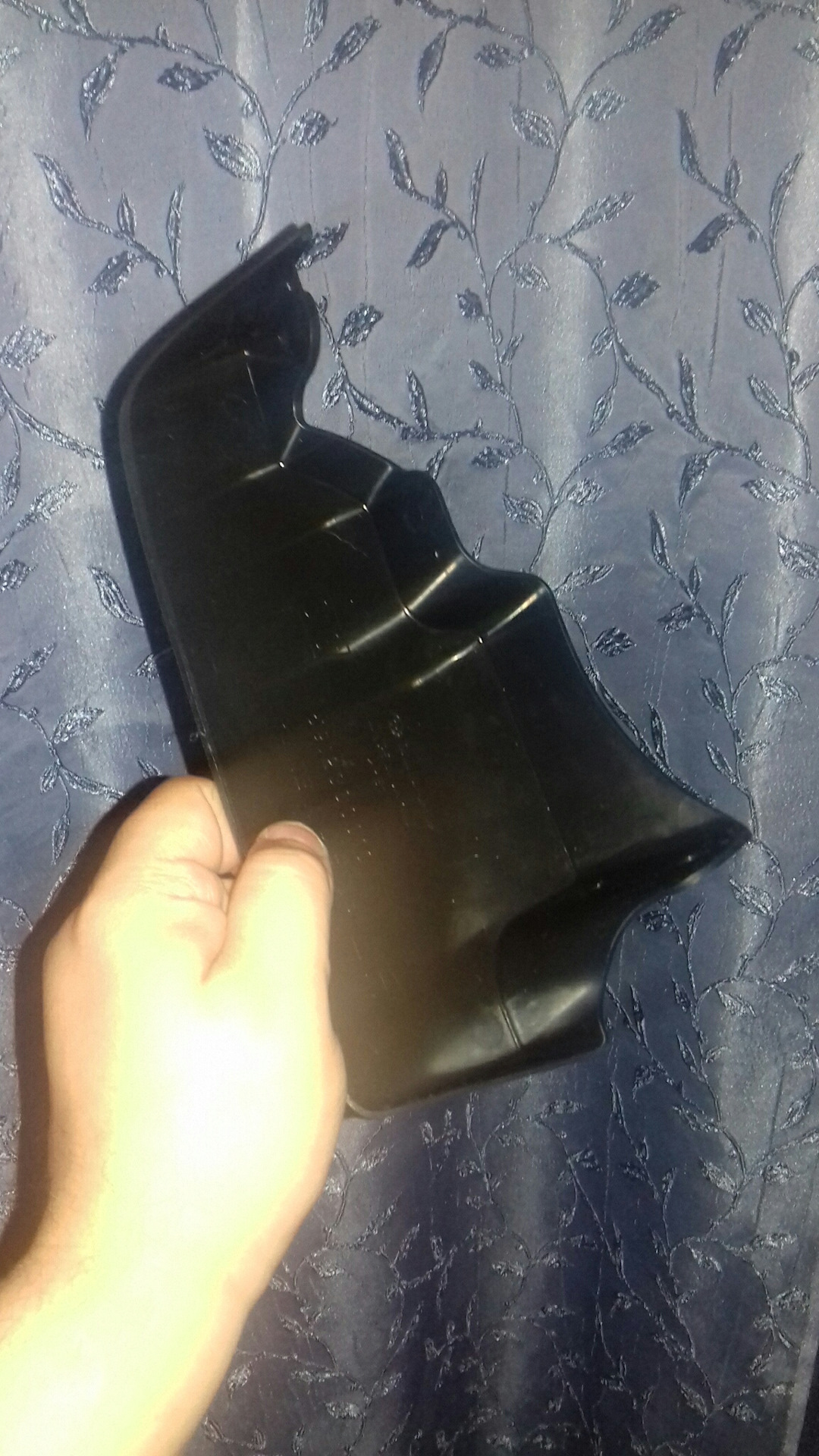

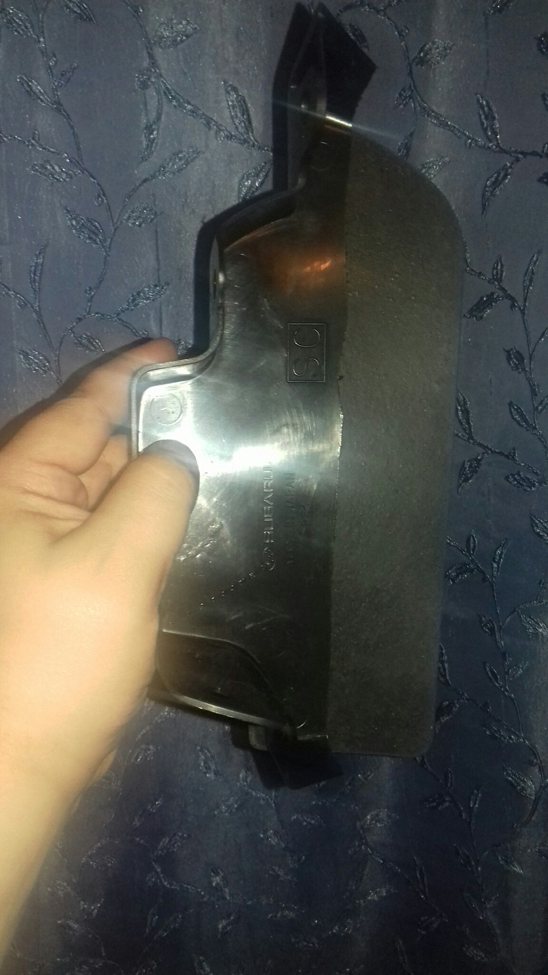

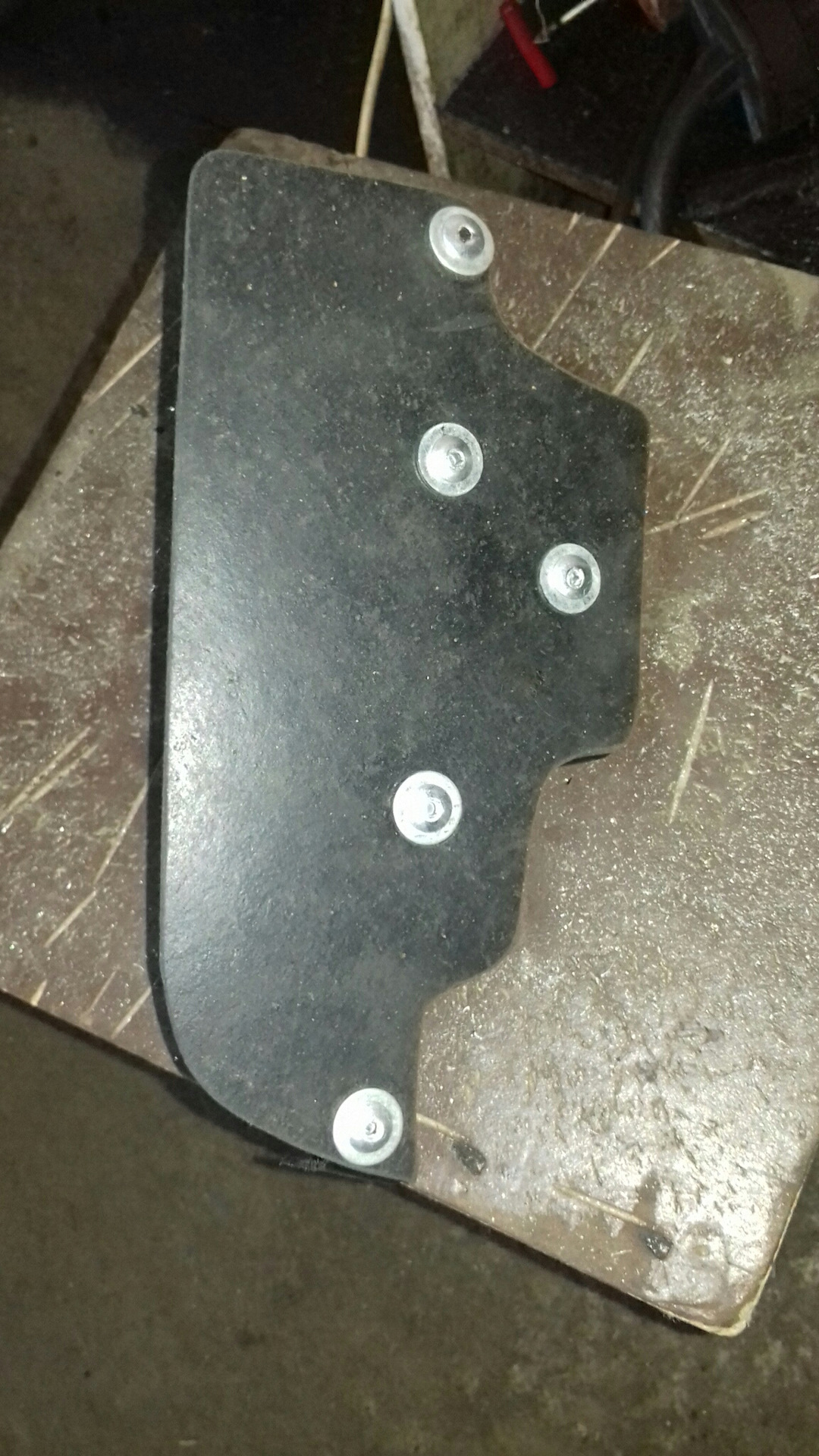

papasl прислал мне для испытаний комплект аэроподкрылков из резины, которые он сделал по просьбам многих собратьев из-за их пластикового несовершенства.
Делал он именно задние, но я попросил его сделать пару вариантов и передних.

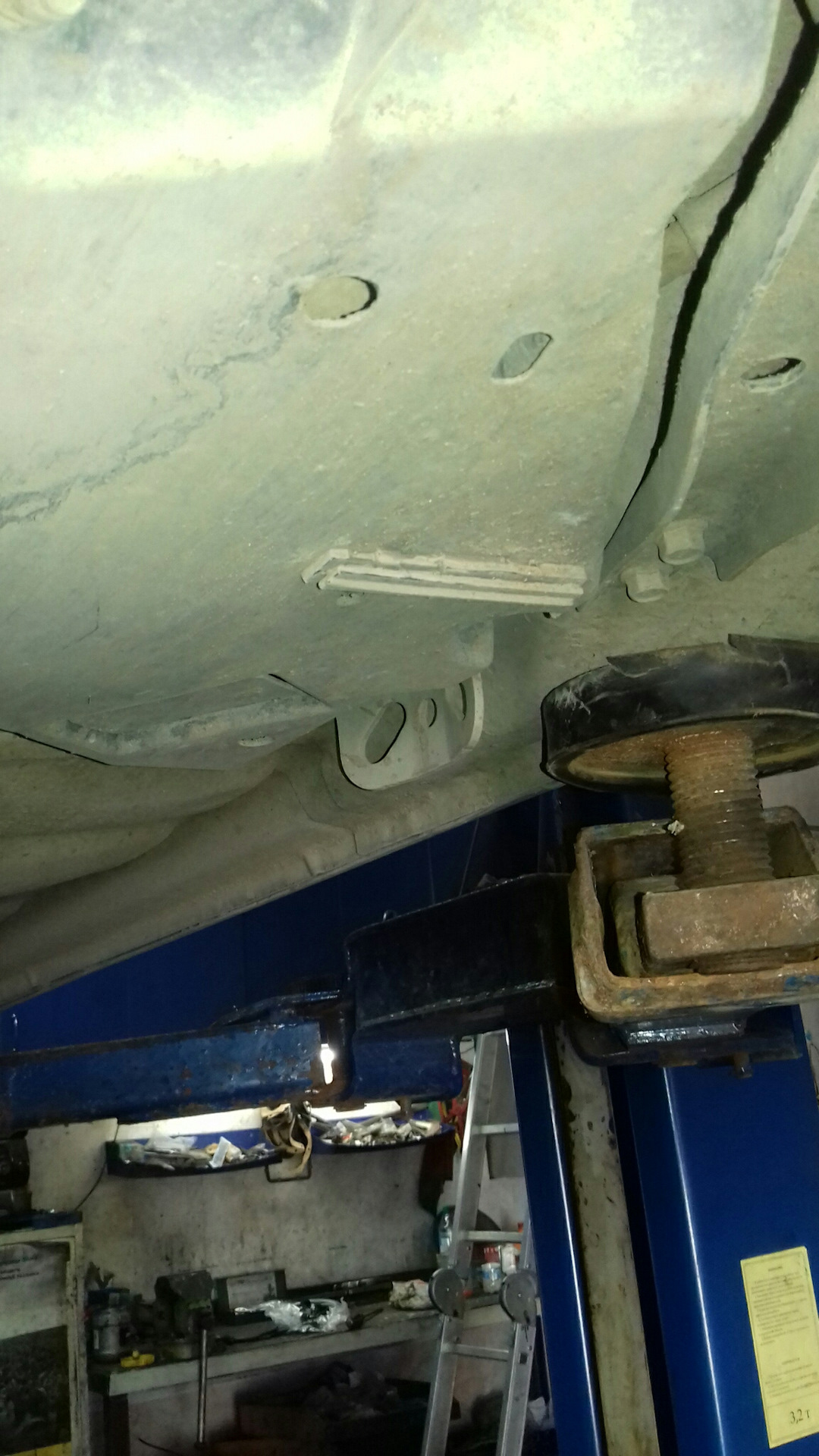

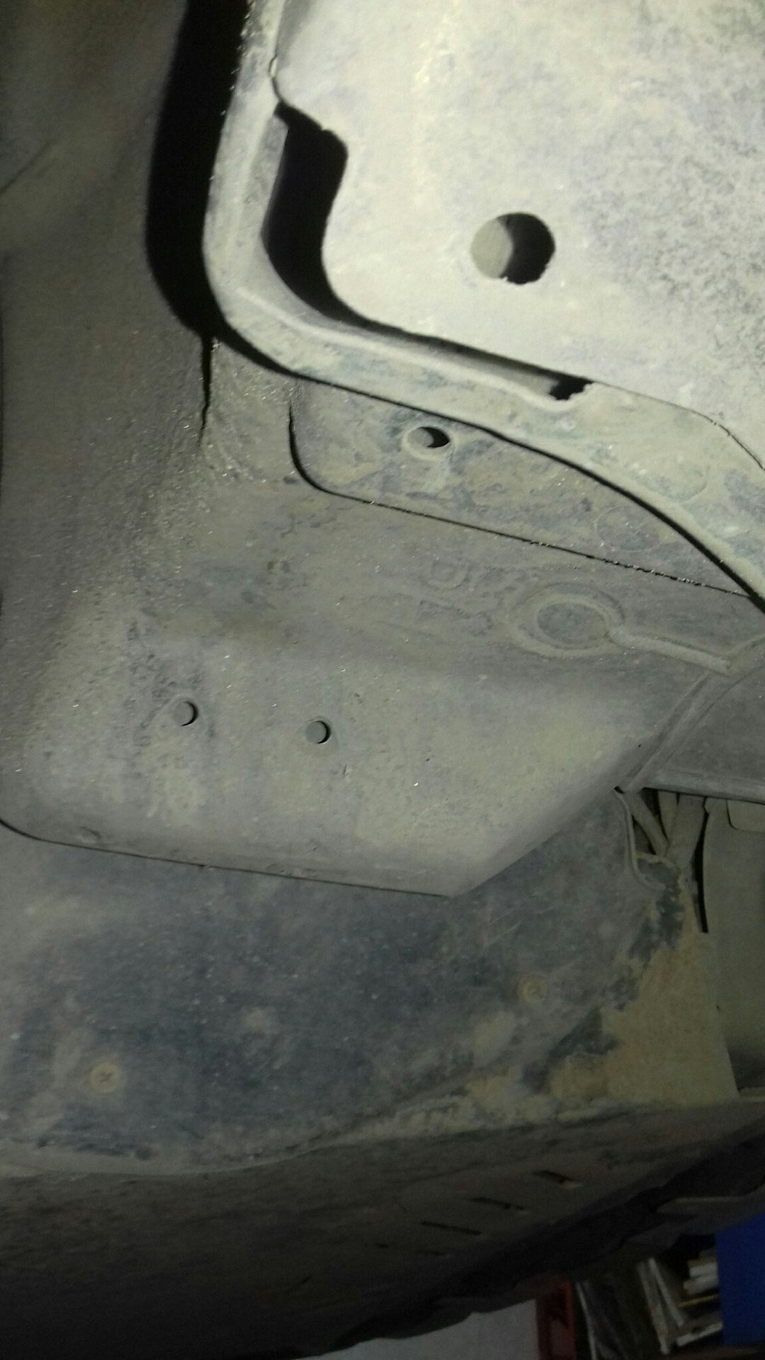

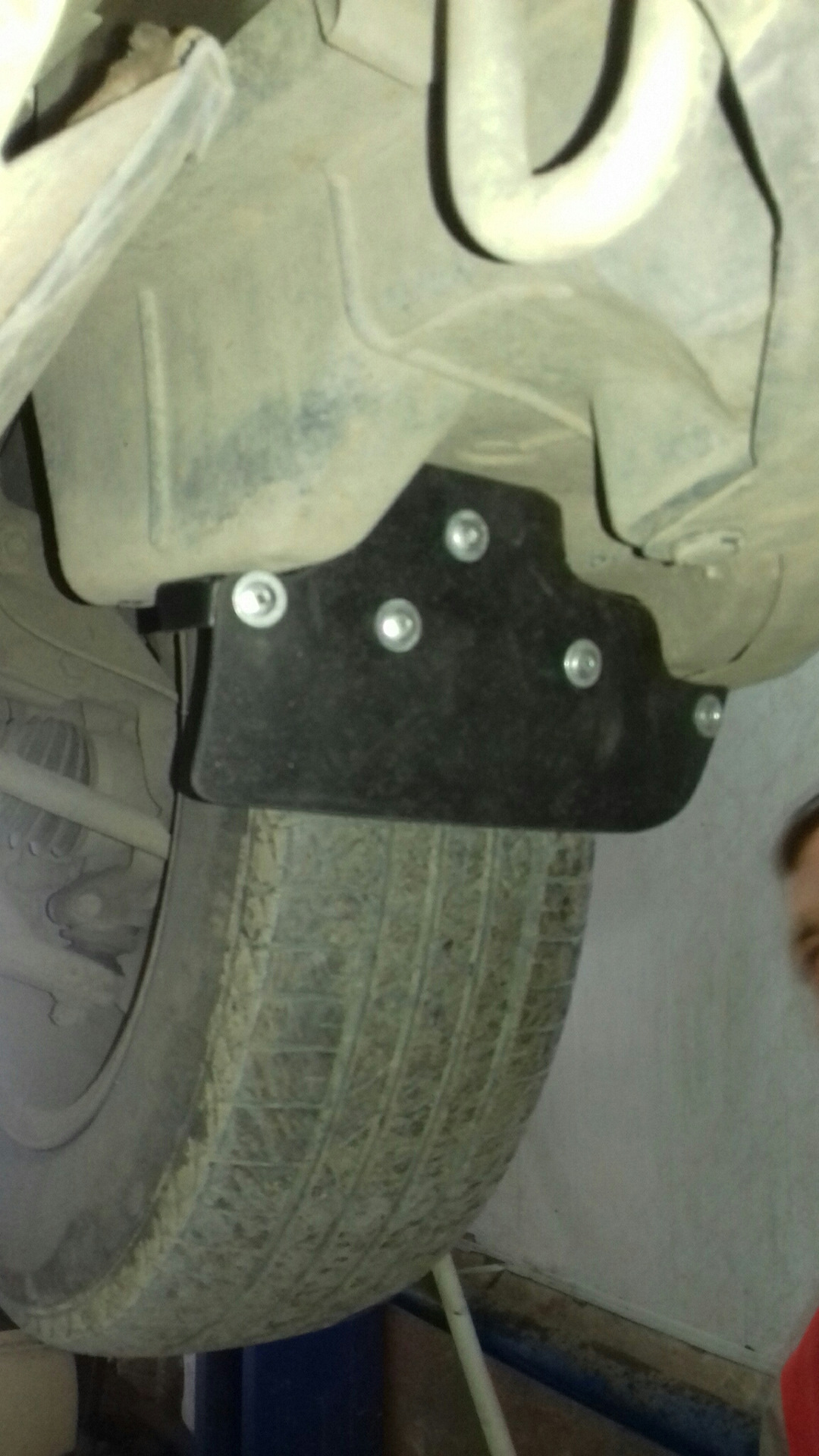

Передние были без креплений к кузову (недавно я задавал вопрос про их крепление: www.drive2.ru/l/473863124366131716/).

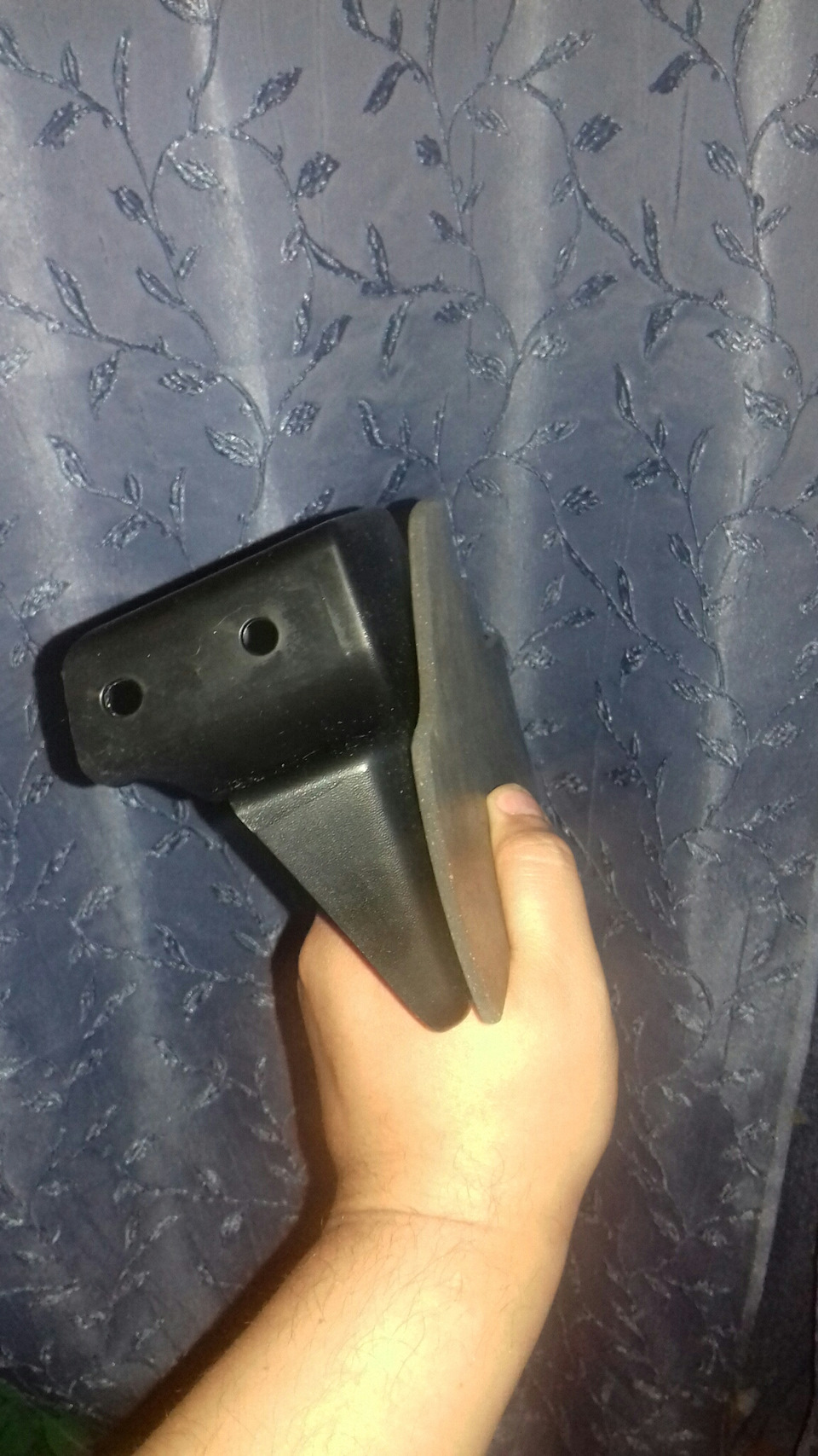

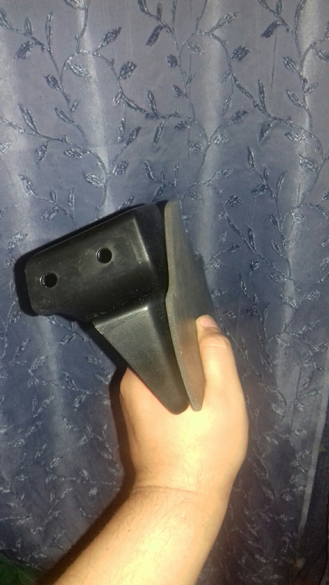

Решение нашёл. Просто отрезал нижнюю часть пластика в штатных и закрепил на аллюминиевые клипсы резину к остатками пластика (за это был бит papasl, так как "Алюминий имеет неудачную валентность, по сравнению со сталью. На машине его нельзя применять. Из за валентности и наличия солей на дороге, идёт реакция электрохимического разлождения алюминия. Раньше даже на кузов крепили пластины цинка, цинк разъедало, а кузов сохранялся! Проще говоря заклёпки за зиму превратятся в пыль") — и это не мои слова!
Учту.
Ну как бы изначально мне это Слава плохо втемяшил в голову, поэтому сделал так как сделал.

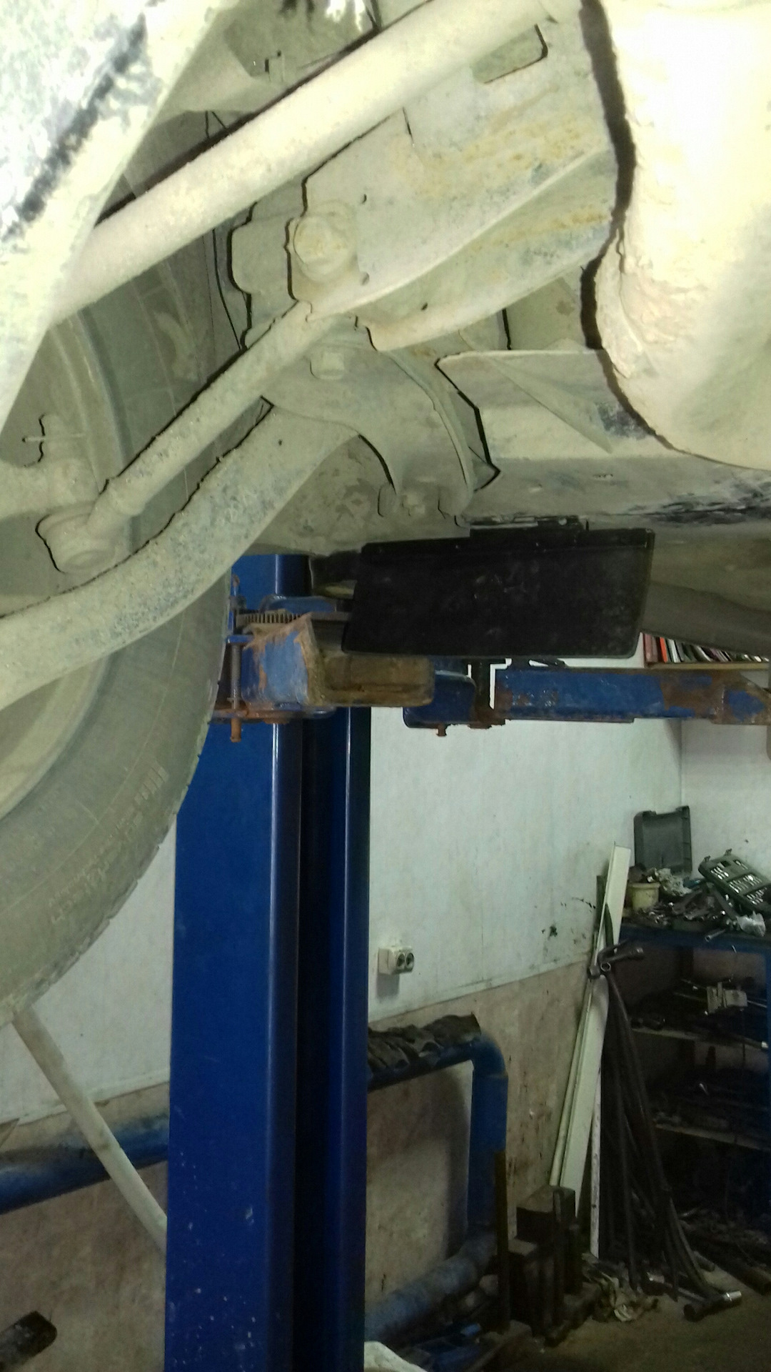

Задние аэроподкрылки становятся болт-он: просто в штатные пазы.
Резина вся термо-масло стойкая.
Юзал я их и в грязи, и в лужах, и через бордюры (поребрики) — сидят как влитые!
Все мои пожелания во время эксплуатации Славой учтены.
Пы сы. Вопрос от создателя: на 4 Форе стоят такие же аэроподкрылки?
Создатель: papasl
Как-то так.
Сильно не пинайте.
Удачи.

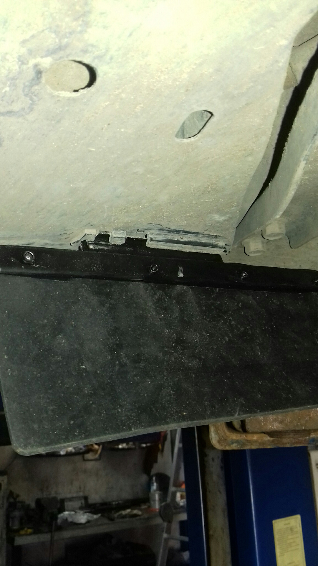

На последнем фото, пистон не до конца вставлен.
Ага. Я вкурсе. Поторопился фоткать. Да и пластикавая защита слегка треснула. Буду паять.

Как в очередь записаться? Интересует и перед и зад. До конца не понял, как крепить передние, если старых нет вообще?
Только купив штатные пластиковые. Там настолько хитрое крепление, что подогнать под него что-то другое трудно.

Добрый день, Александр. Немного смущаете меня. Я передние делать не хотел, т.к. это издевательство над субарубратьями. Слава уговорил сделать. Передние любой может сам за 10 минут отрезать. С их крепление беда. Долго думал, Их крепления можно сделать только на прессе, штампом. Штамп будет при малых заказах окупаться несколько лет. Они особо никому не нужны. Поэтому Слава поступил как я. Купили родные, отрезали низ. К верху прикрепили резину.
По задним всё интереснее. Делать муторно 14 деталей, много операций, станок. Но, люди активно интересуются, т.е. нужны они. А вот какова справедливая цена ? Родных не существует в продаже. Так то партия готовых лежит уже.
