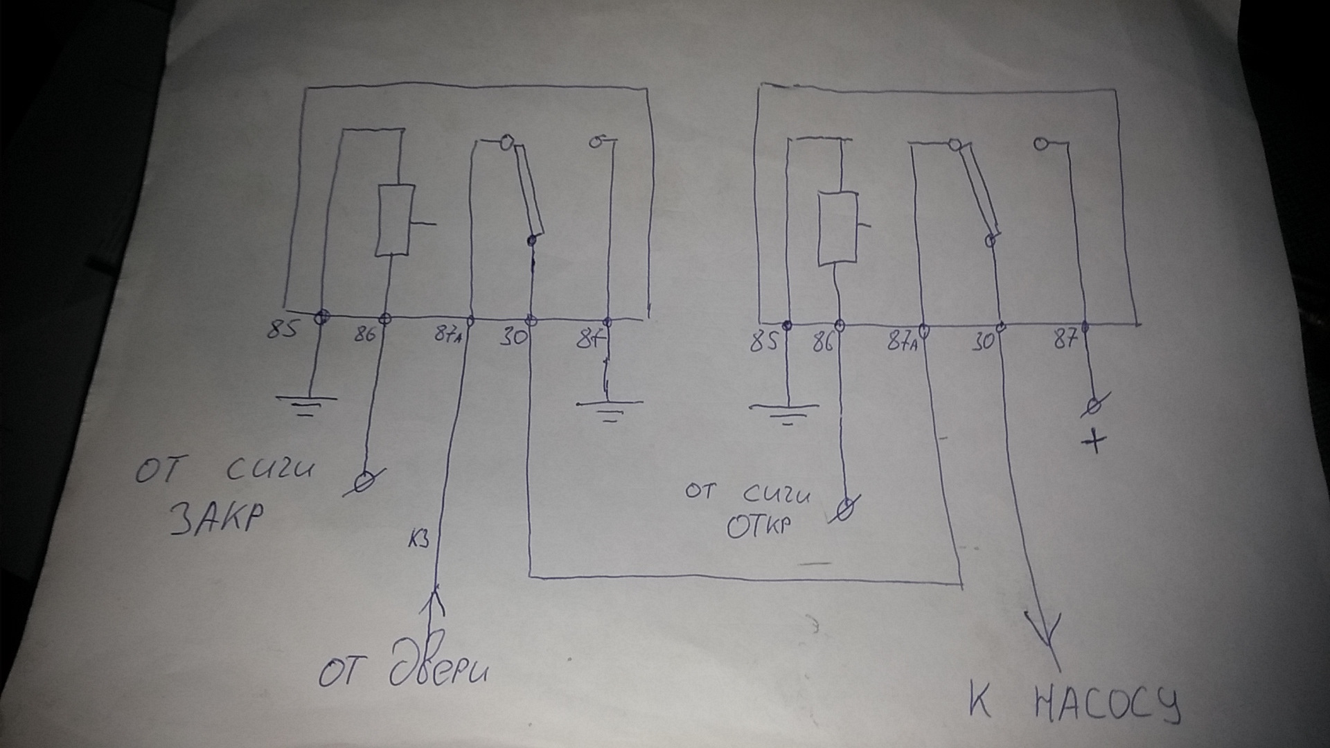

Всем привет!
Переделал ЦЗ, т.к сигнализация была подключена извращенцами через электрический привод.Это как масло масленое))

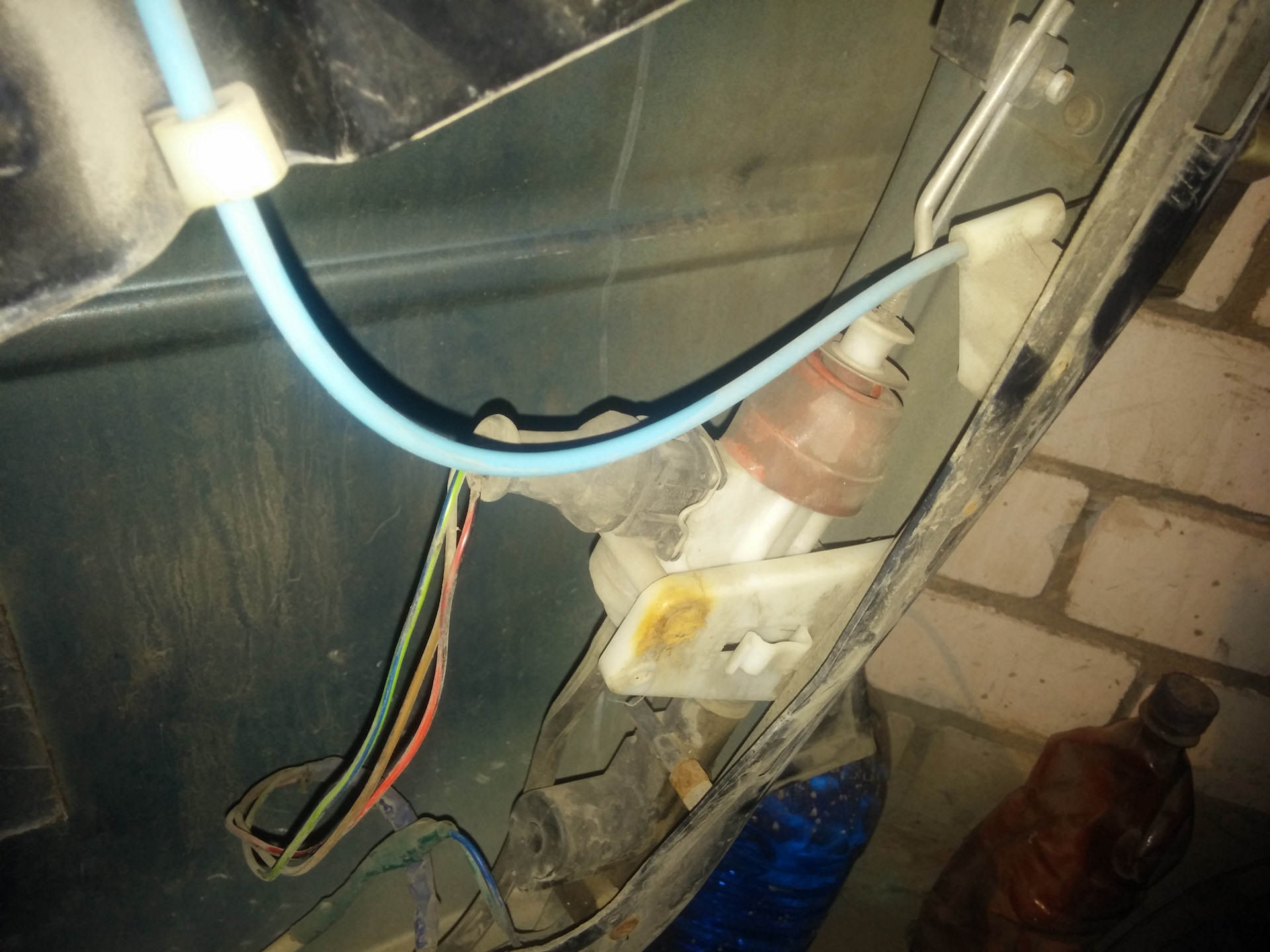

Восстановил плюс(красно чёрный провод вероятно повреждён в районе петель) к приводу водительской двери и устранил клин кнопки пассажирской.

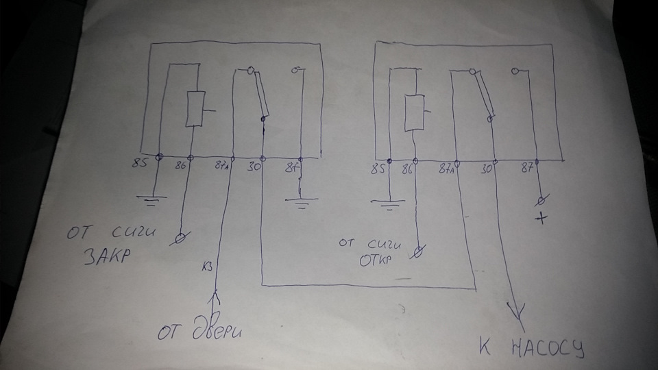

ЦЗ подключается просто, в разрез зелёно красного провода.При отсутствии функции (управление пневматическим замком)в сигнализации, или её поломки, можно подключить ЦЗ через два 5 pin реле.
Рекомендую подключать "+" концевика двери сиги к проводу со стороны двери.Для срабатывании сигнализации, уже при разблокировании замков!
подробнее про схему ЦЗ www.drive2.ru/l/2462413/
