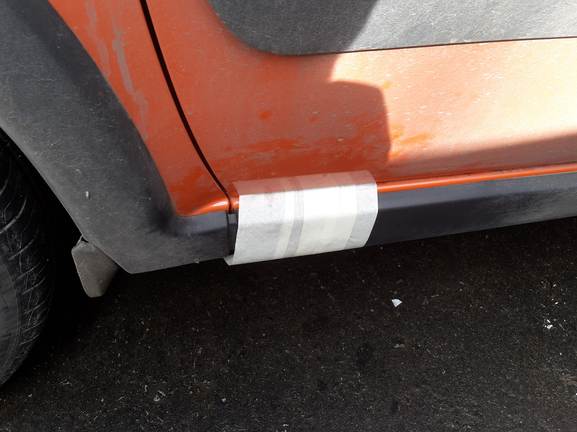

Всем доброго дня. Короче, у меня отклеился молдинг порога.

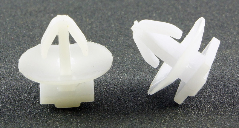

Посмотрев, понял что из крепления к молдингу вылетел пистон и остался в кузове. Я пистон достать не смог — сломал, думал он похож на крепления дверных карт, стал тянуть а он собака и треснул.
Купил новый. Подходят клипсы крепления обвеса шевроле нива или 2114.
Поставил клипсу в положенное место, прицепил к кузову, не держится, тут то я и понял что держатель клипсы сломался. Обидно.
Будем колхозить.

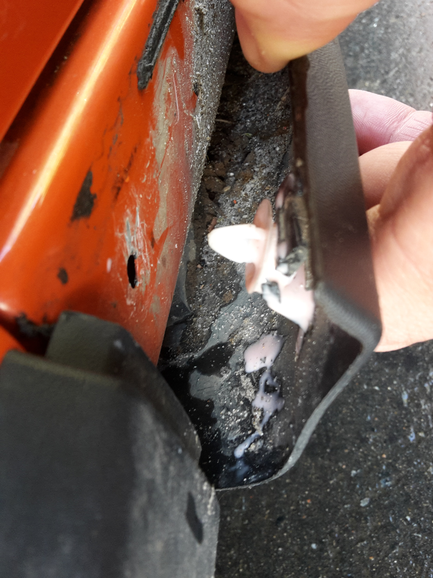

Клипсу на двухкомпонентный клей
Выжидаем (я ждал около 7 часов)
Счищаем старый скотч, по краю молдинга проходимся герметиком. Ставим на место.

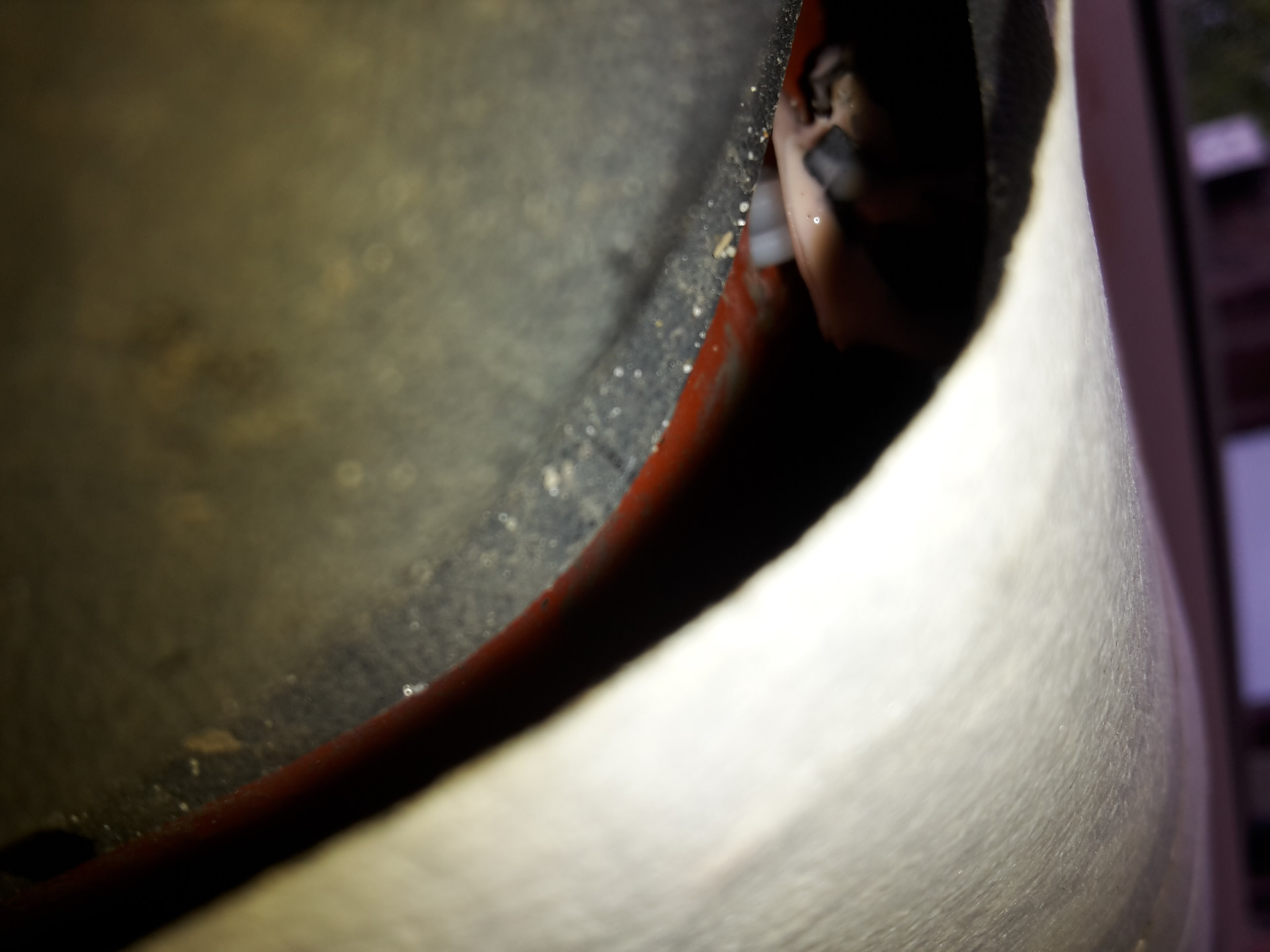

Вот как это изнутри смотрится

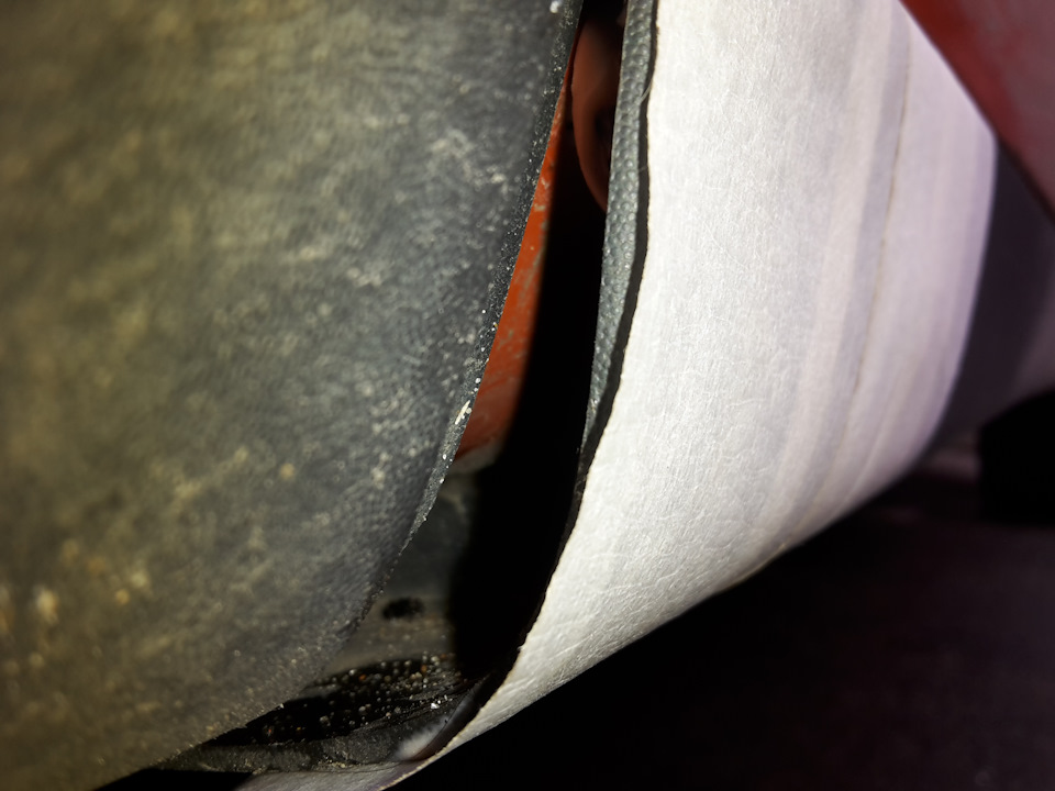

И мне кажется что он не доходит до конца, уж больно большой зазор. Или у всех так?
Надо лезть под машину
У меня все…
На следующий день, почитав советы бывалых…
Всем спасибо за советы. Внизу стоит шпилька, там гайка на 10. откручиваем толкаем обвес внутрь закручиваем. Все ОК.

щель большая…
Там снизу шпилька, не забыл попасть в отверстие? Я переклеивал этот же порог, но полностью, сел плотно. Фотки где-то в первых темах БЖ есть.
Вот надо посмотреть, может погнуло а может и вышла из крепления
FINN2108
А на шпильку накручивается гайка? Или просто защелкивается?
гайка с шайбой
Надо посмотреть
kirillgarvik
В пластике прорезь, надвигаешь на шпильку, потом гайка м6 под ключ на 10 и широкая шайба.
Завтра утром гляну, у меня с другой стороны получше, но тоже отходит.

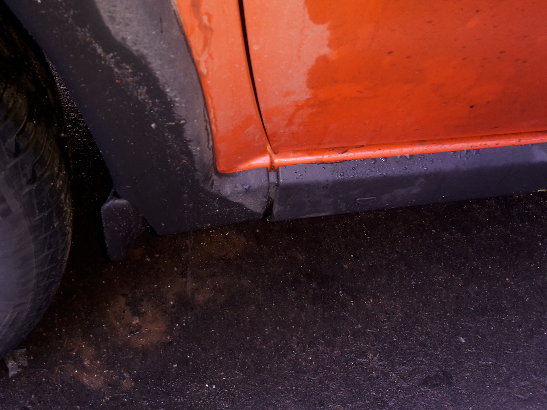

Вот такая херня! У моего отца Шевинива 11 года, в обвесе Бертонэ, не один молдинг неотклеился, ни намека!
А на наших Калинушках, на первом году жизни, все что есть, крылья двери…
Он не столько отвалился, сколько у него само крепление сломалось, и со временем скотч стал отклеиваться.
Да какая разница что там отклеилось или отломалось! Не должно быть этого!
Почему на Шниве, которой 6 лет все на месте, а на Калинах, которым и года нет, все отклеивается и отламывается?
