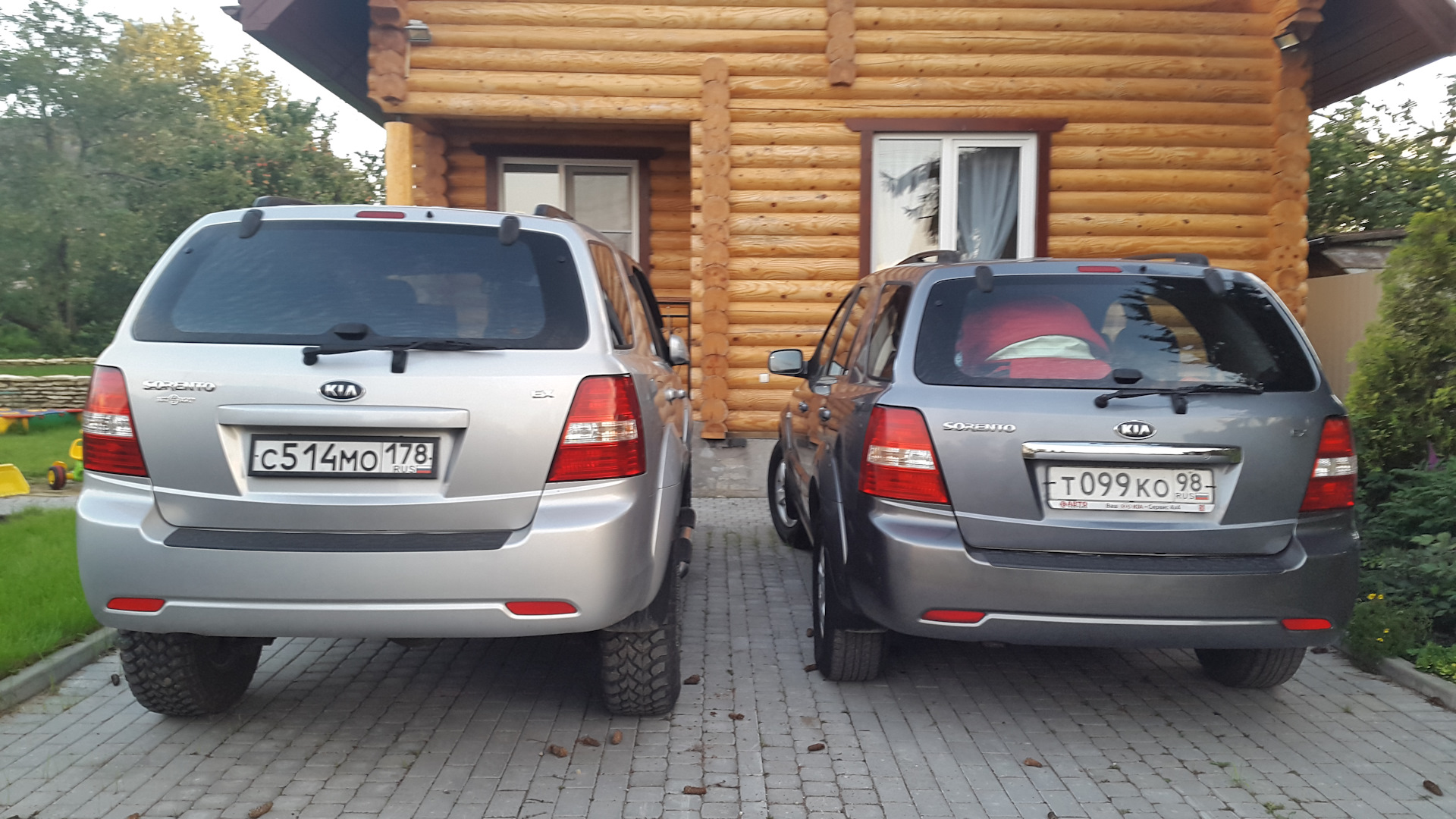

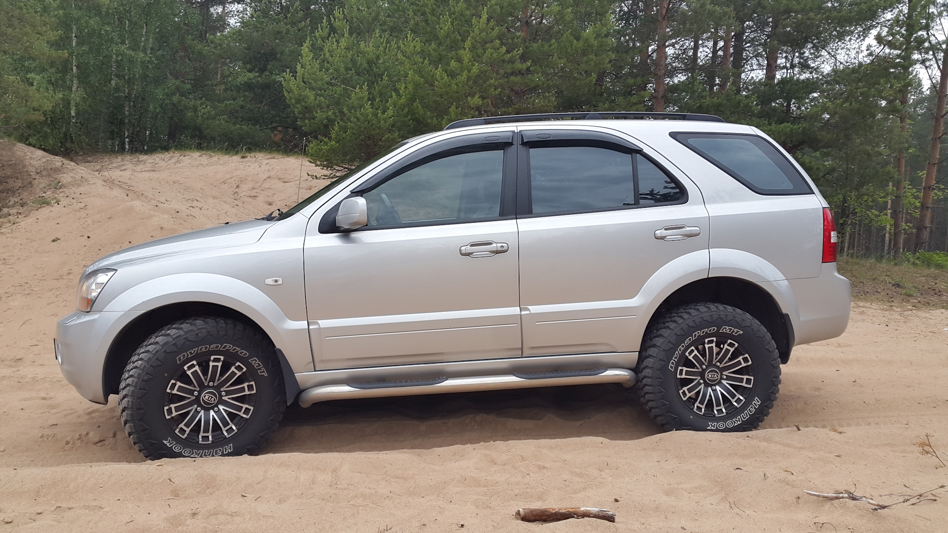

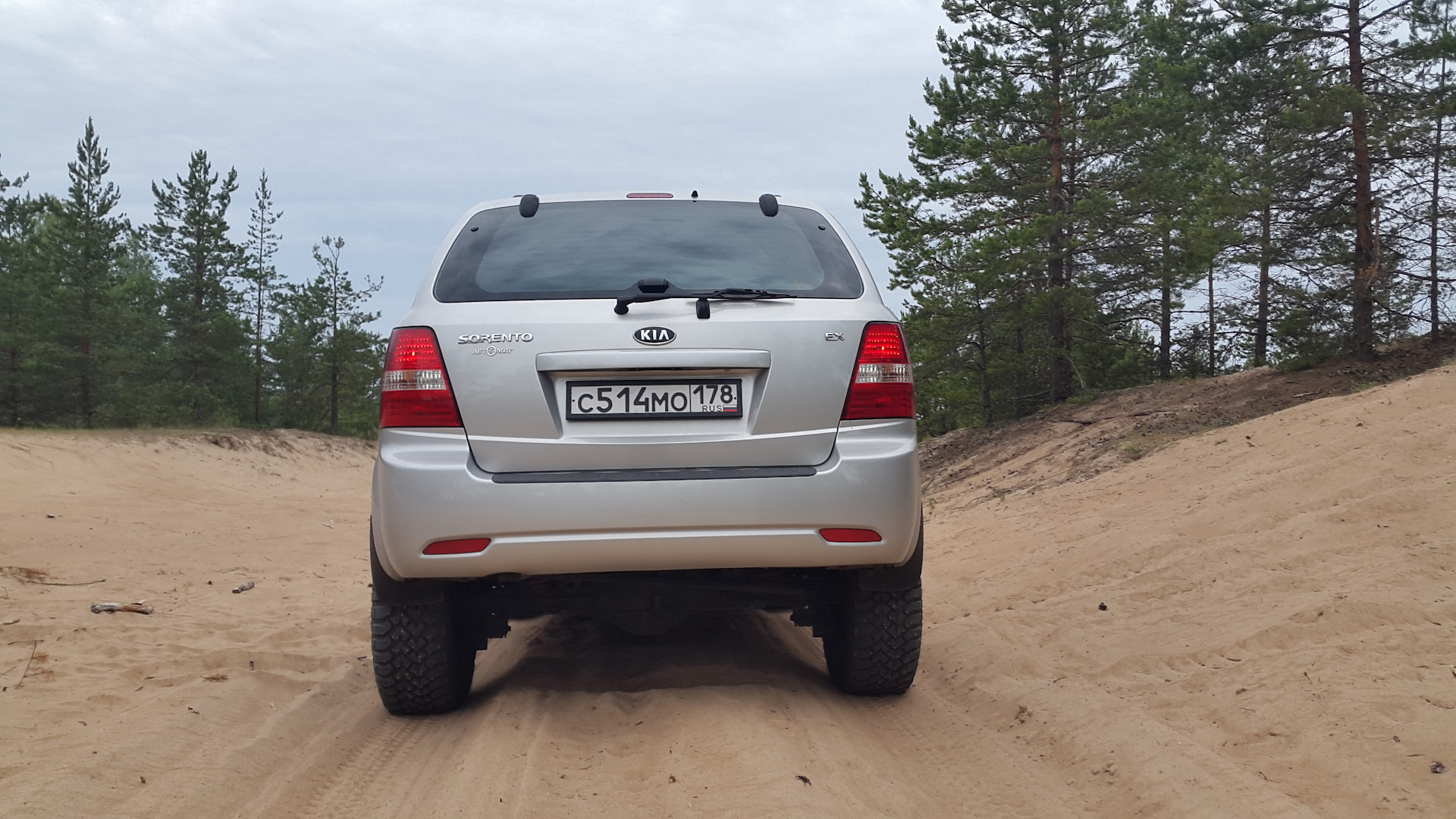

После лифта подвески встал естественный вопрос о смене резины. С размером, почитав форумы, я сразу определился 265/70/16, а вот с маркой выбирал. Нужна МТ резина, но такая чтобы и по городу на ней можно было катать не напрягаясь, т.к. машину использую каждый день. Собственно выбор был из двух, по моему мнению, марок Cooper STT, BF Goodrich MT.
Обе резины испытаны моими родственниками, правда, на других автомобилях. Гребут они хорошо, но по асфальту не очень комфортны. И тут один хороший человек из питерского отделения клуба посоветовал мне Hankook Dynapro MT. Он сам, да и много других клубней, давно используют эту резину. В общем выбор пал на нее.
Впечатления после года владения этой резиной только положительные. По асфальту едет тише многих АТ покрышек на любой скорости. В грязи гребет хорошо, чуть хуже Cooper STT и BF Goodrich MT, но не намного. Да и внешний вид резины хорошо смотрится на Sorento (ИМХО).
К резине были куплены диски: iFree тополь 7Jx16 5x139.7 ET35 DIA 95.3, кстати подарок жены))).
Диски с резиной отбалансировались на «Ура» и встали на свое место:

Отличный вид получился, очень толковый подход!

Колёсья огонь, Сорику очень идёт.

Шикарный вид!
Я бы тоже за эти номера заплатил😂
Ну, а чо, блатные)))
4мо 😂

Номера зачетные!
Я за них заплатил))
Серого сорика унизил… :)
Он еще растет))
