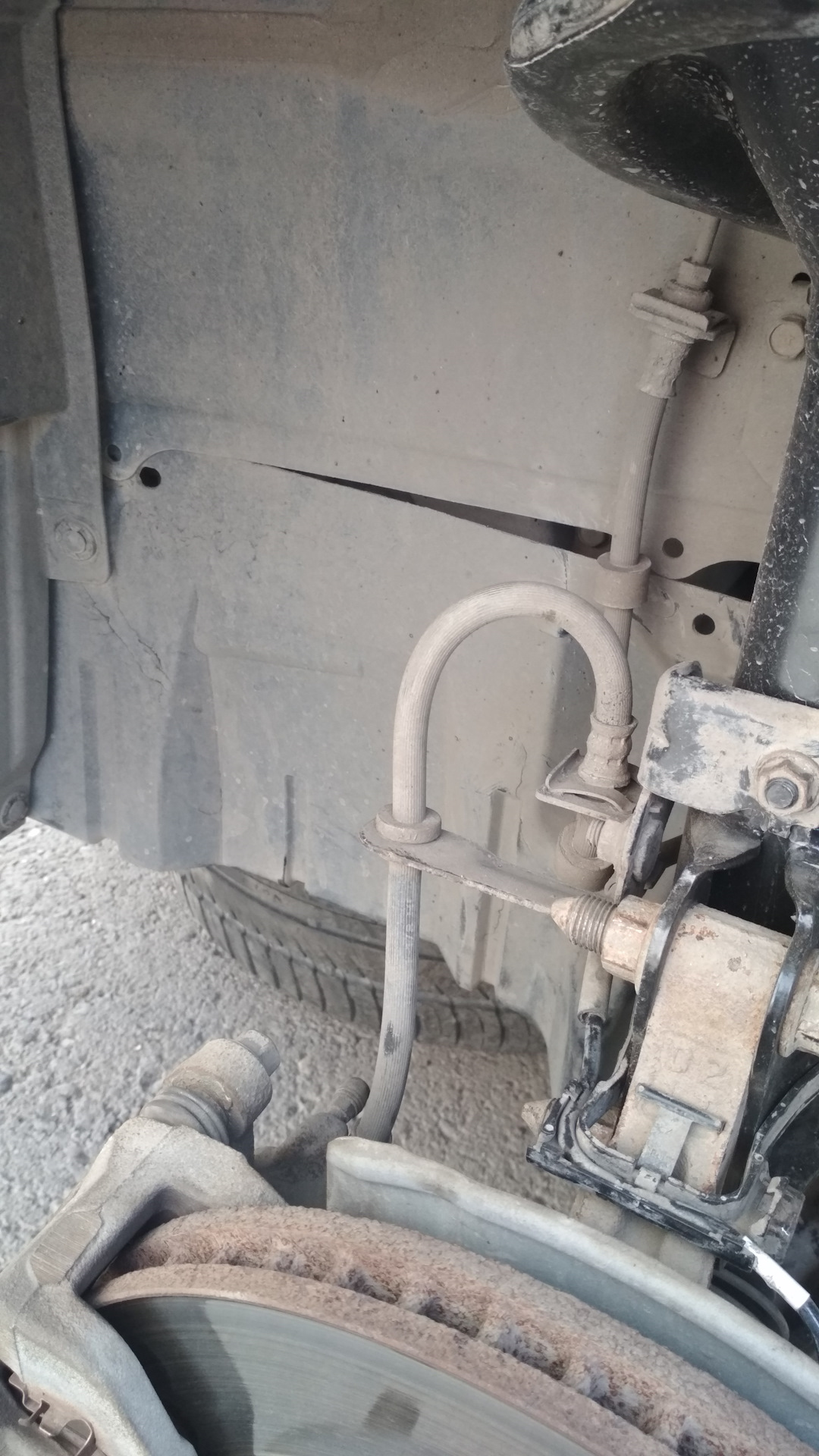

И какие сюда?
сравни .кажетс с первой картинки

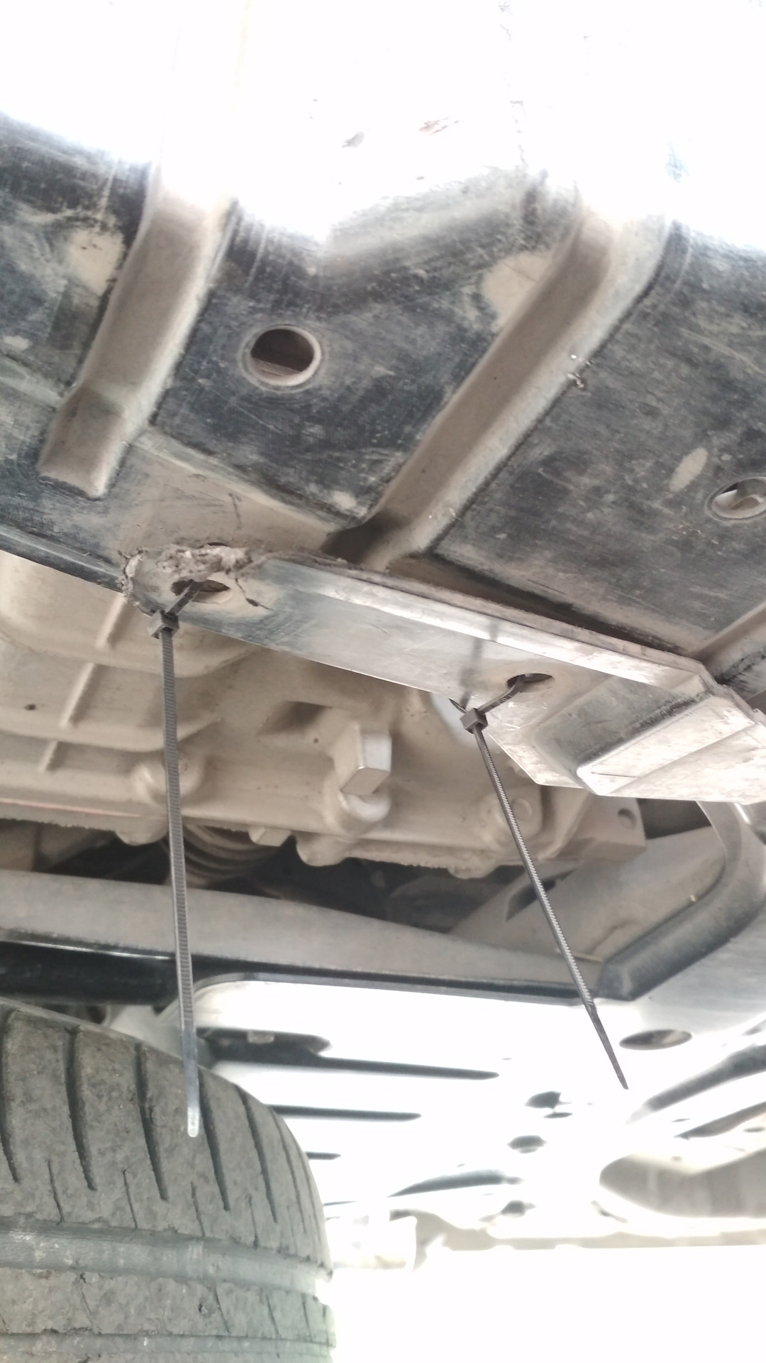

Подскажите пожалуйста какие клипсы сюда? Машина Лансер 10 1.6
ru.aliexpress.com/item/50…g&ws_ab_test=searchweb0_0, searchweb201602_5_10152_10151_10065_10344_10068_10342_10343_5722611_10340_10341_10543_10696_5722911_5711411_5722811_10084_5722711_10083_10618_10307_10301_5711215_10059_308_100031_10103_5711511_10624_10623_10622_5711315_10621_10620_5722511_10125, searchweb201603_19, ppcSwitch_5_ppcChannel&algo_expid=dee31b2c-9adb-4813-bba2-0f7704f59c9d-0&algo_pvid=dee31b2c-9adb-4813-bba2-0f7704f59c9d&transAbTest=ae803_2&priceBeautifyAB=0

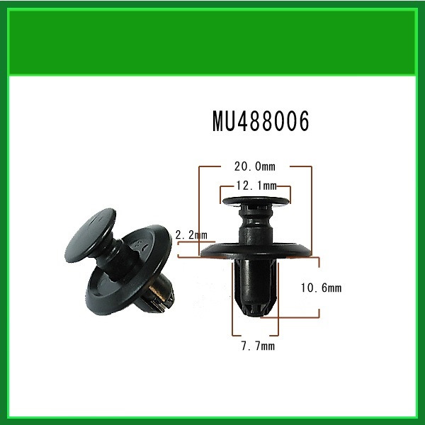

MU 488006
А не извиняюсь, вот нашел, кто пробовал подходит?
Masuma KJ-1519 Клипса крепежная (Клипса автомобильная (автокрепеж) (упаковка 50 шт, цена за 1 шт))
да, это походу они и всё правильно, для себя искал 488006 как KJ-1519, тут это описание, поехал в магазин, сказал, что нужна KJ-1519, всё подошло, пыльник под бампером сидит крепко.
MU 488006 = masuma 1519 чет вообще не находит в РБ

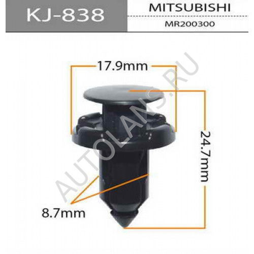

MR 200300 18-25 р, изнекст (быв ш экзист), автодок, емикс . На алиэкспресс 10 шт — 80 р
На али 50 штук 80р ;)
