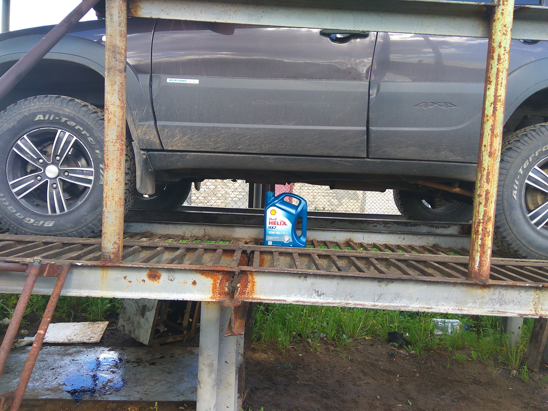

Поменяно масло 116000 и заметил что обломило шпильку раздатки подскажите как отремонтировать?
www.drive2.ru/b/455942459222918978/
По твоему методу сделали ))))
Сверлить и вкручивать шпильку. Проходил
Сверлить отверстие и вкручивать шпильку от приемной трубы 2101
Посмотри у меня www.drive2.ru/l/456022723571745384/
