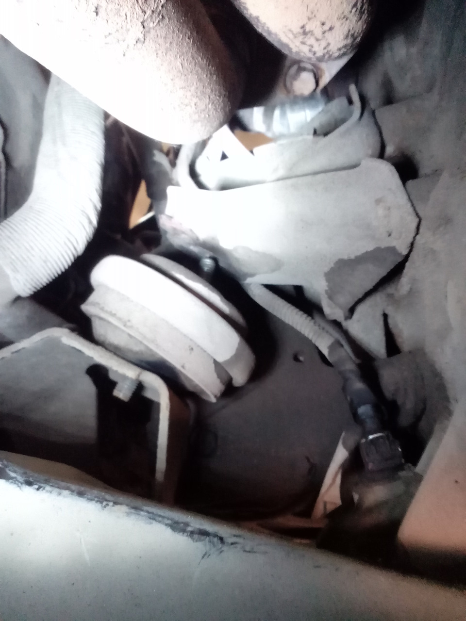

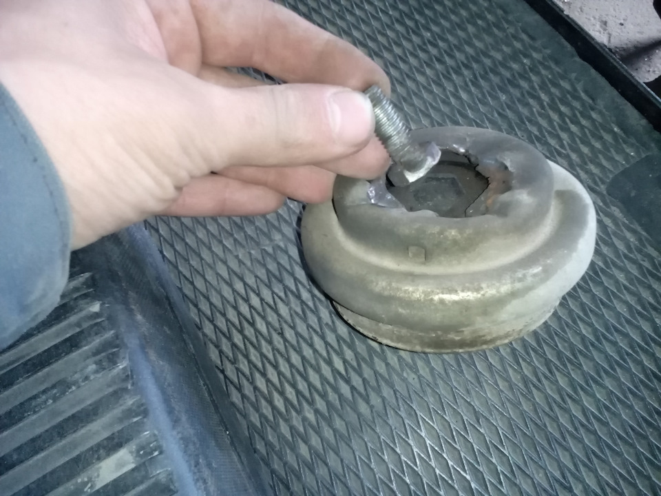

Недавно поднимал авто на подъёмнике, и заменил, что левая опора двигателя просела, и проситься на замену…я её кстати менял года 4 назад…после неудачной установки двигателя…порвал родную опору ( помойму тоже оптимал брал). Правая стоит еще родная GM 96г…и чувствует себя замечательно.

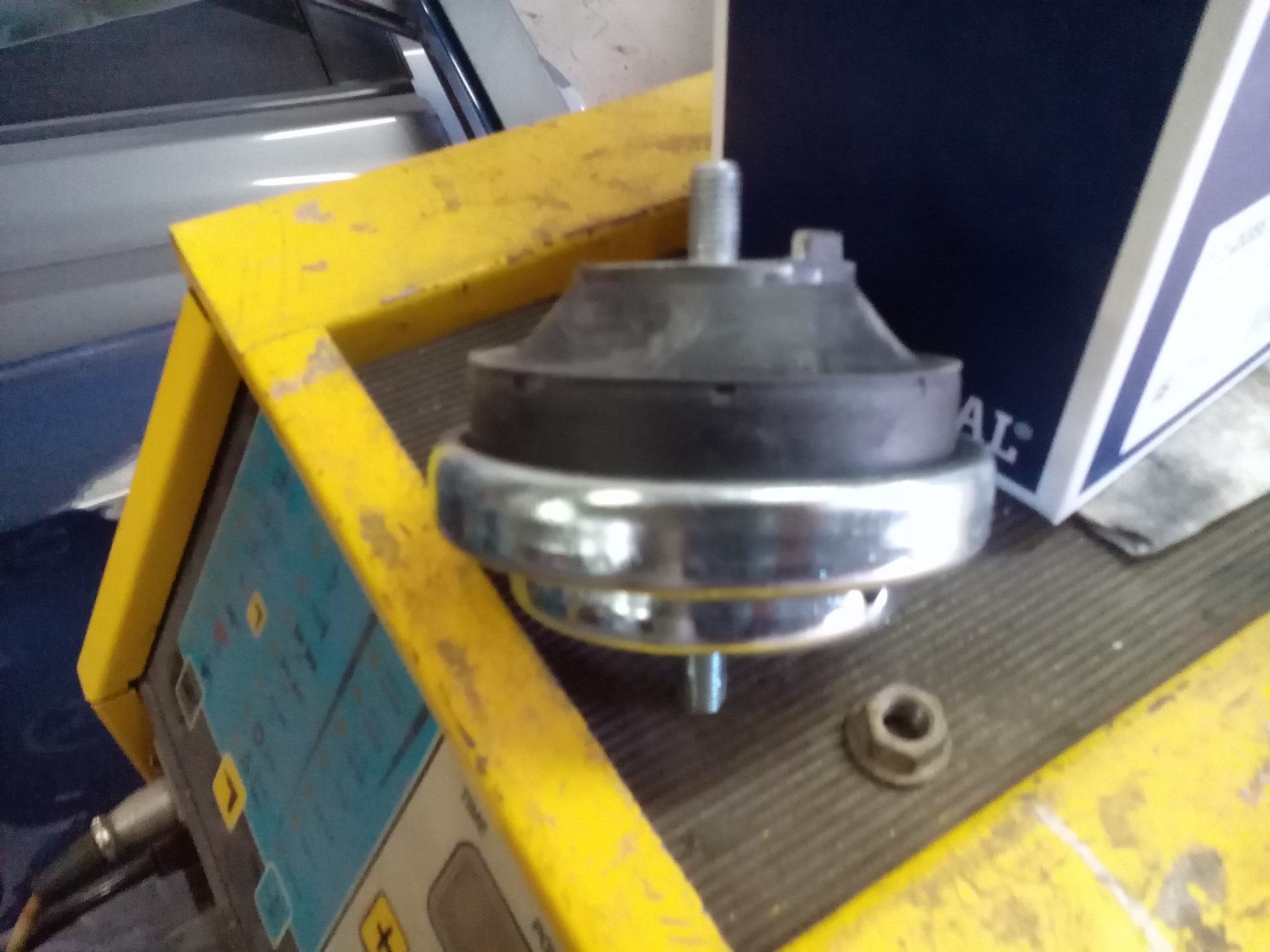

Так как с финансами туго, заказал оптимал за 750р…но буду искать родную б.у…ибо то, что я увидел сняв старую опору меня удивило(((
А я то всю голову сломал, что у меня щёлкает иногда в передней подвеске…а это оказывается опора просто разлетелась в щепки… как то так.

Поставил отВАЗ Нива
Да я слышал, что от нивы ставят.
Я такие на ниву купил, будем тестить
А с родными совсем беда? я имею ввиду с родными запчастями…я в тазах не очень шарю)) многие в омеги пытаются от тазов запчасти ставить…а ты наоборот)))
Я тоже грешен…у меня частичка калины поселилась))) www.drive2.ru/l/466331744593772901/
родные у меня рассчитаны на массу моста + двигателя, а так как я мост отвязал хочется больше комфорта))) Был вариант от классики поставить они помягче но решил подороже взять)
Ясно) ну продолжайте наблюдение…за опорами))
