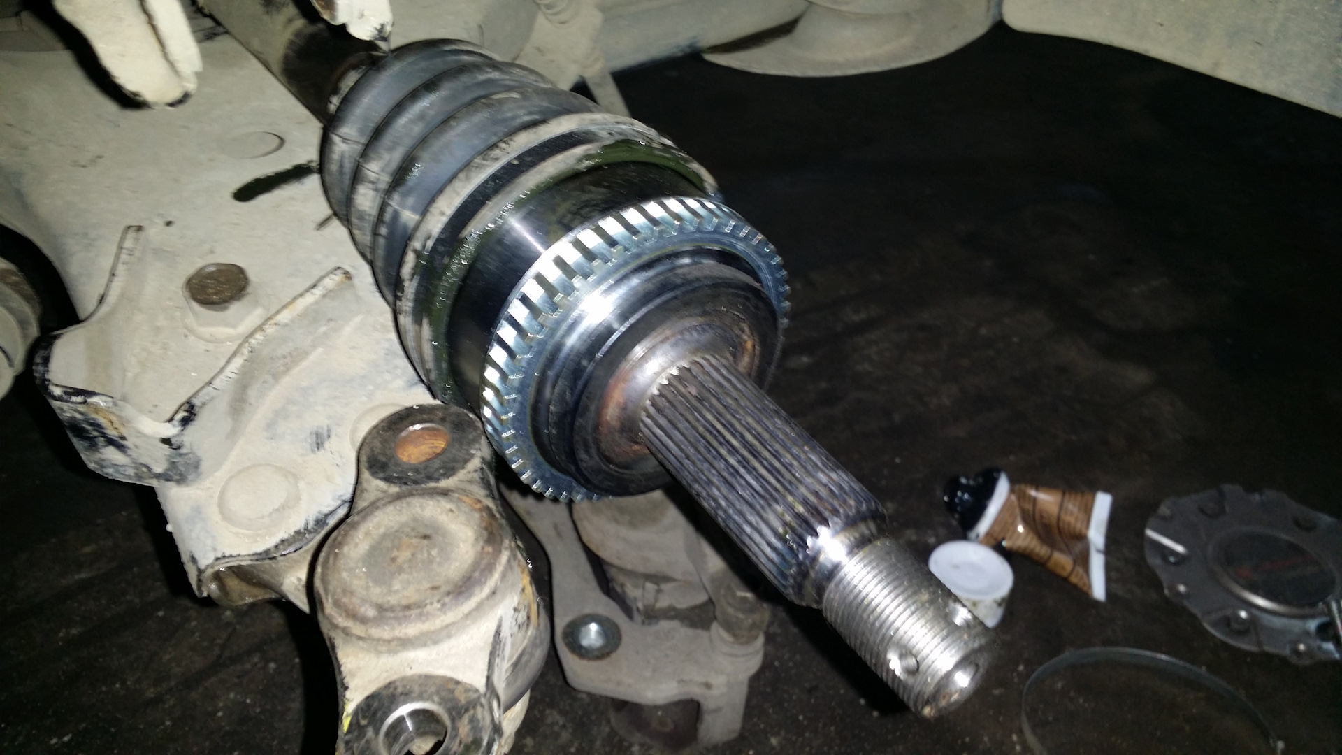

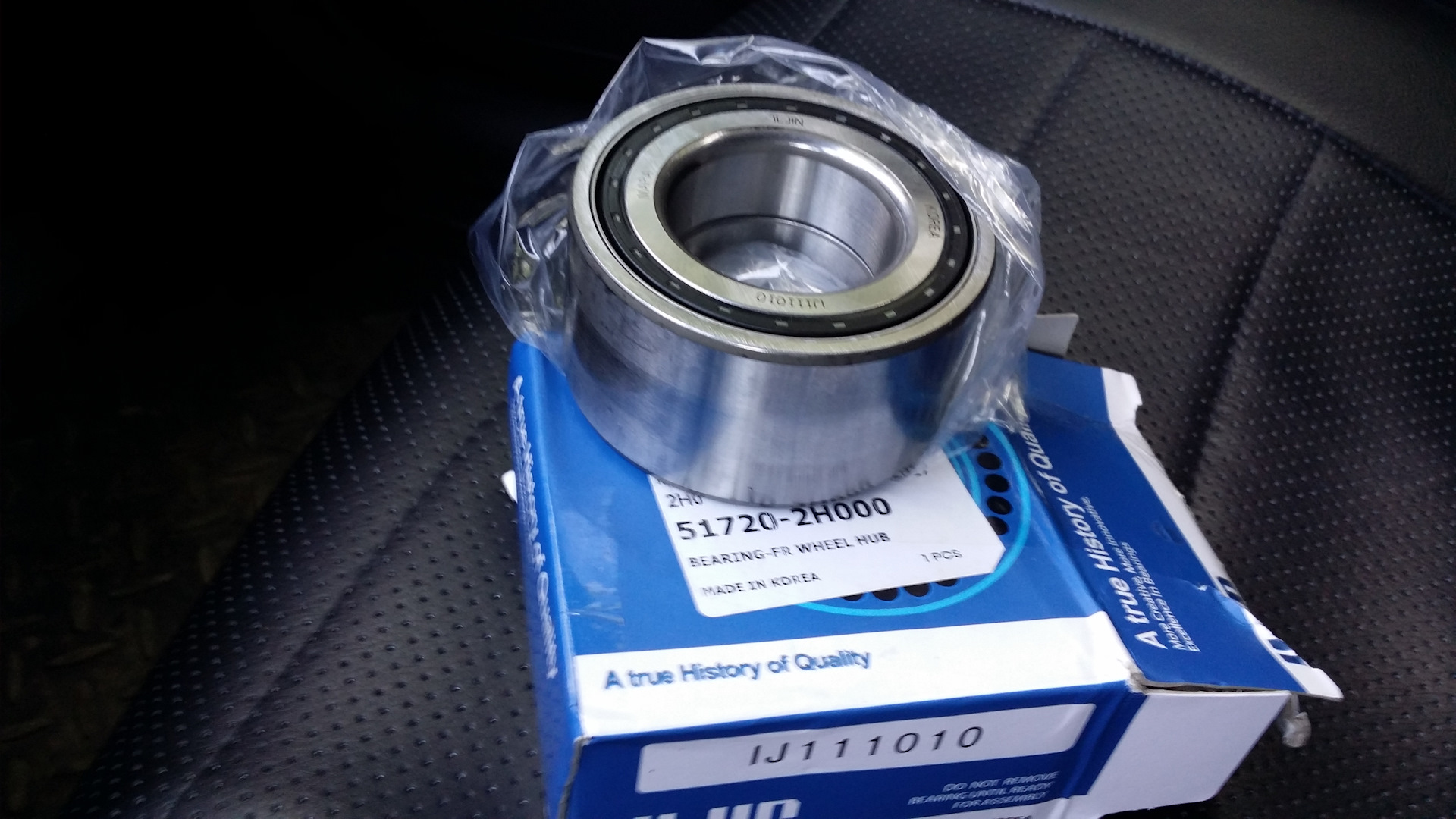

И снова здравствуйте ! В продолжении предыдущего поста все таки я решил поменять внешний правый шрус и подшипник ступицы, от греха подальше, так как через несколько дней после замены пыльников, с правой стороны появился неприятный стук на неровностях. Поддомкратил, колесо люфтит, остальное в норме. Заказал новый шрус от Элантры Febest 1210ELNA46 за 2530р. подходит идеально, только нужно подложить гровер под гайку, так как у него посадочное место для ступицы длиннее на 4 мм, кстати, если кому нужен номер именно для Церато, вот 2210CERA46, но он стоит в 2 раза дороже. Новый подшипник ИльДжин IJ111010 за 1100р., тоже купил, хотя автослесарь сказал, что можно было не менять. На днях заехал в БМ автосервис, в который обращался до этого 2 раза после ДТП, красили дверь и бампер, узнал сколько стоит, дали визитку. Сегодня утром поехал. сделали все за 2 часа, так как в сервисе имеются нужные съёмники, инструменты, подъёмники и пресс . На этот раз ступица вышла легко, шрус с вала тоже сняли без проблем, может из-за того, что в прошлый раз его сильно "побили", резьба на нём и на гайке все равно слизалась и второй раз не закрутить. Стопорное кольцо поставили новое, все подошло, смазка и хомуты тоже из комплекта, а пыльник оставили Maruishi, так как из комплекта не внушает доверия. Гровер мне нашли, покупать не пришлось. За работу отдал 2т.р. Проехал специально по плохим и гравийным дорогам, стуков нет, доволен как слон. Ещё заменил подиум и рамку под передний номер, купил давно, но не ставил, потому что под зиму не стал красить осенью бампер . Всем спасибо за внимание!
