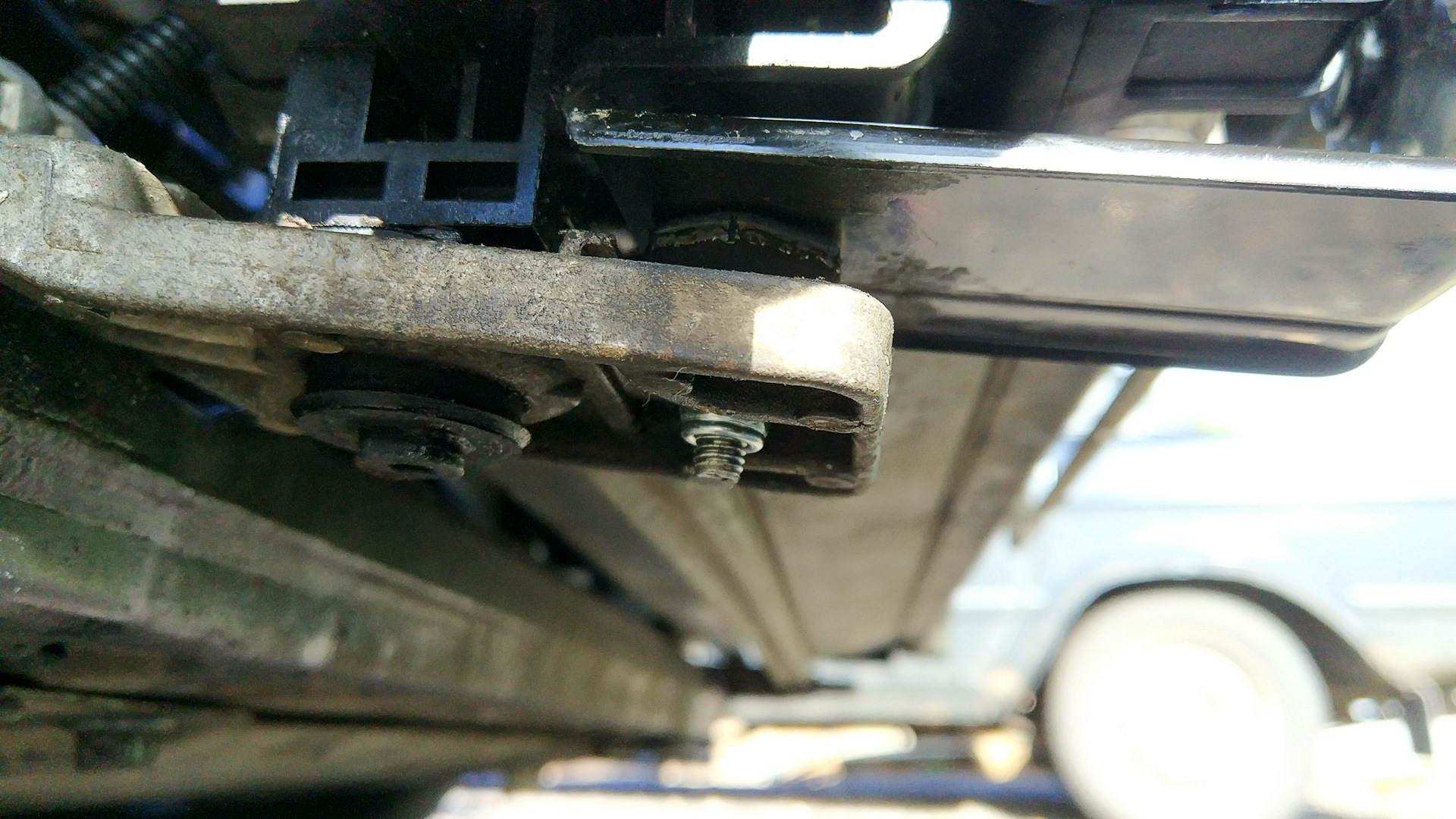

День добрый.

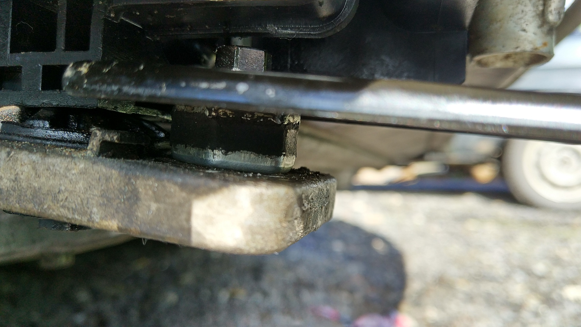

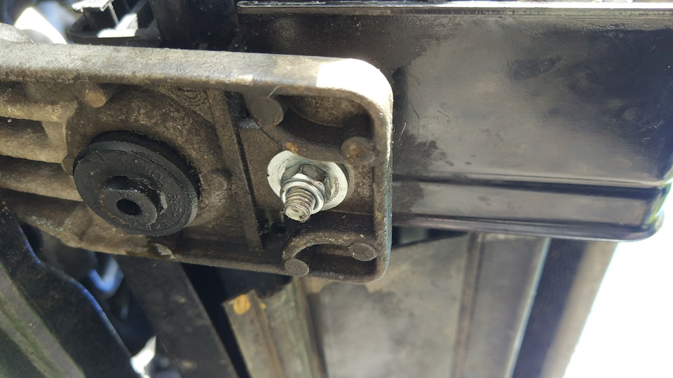

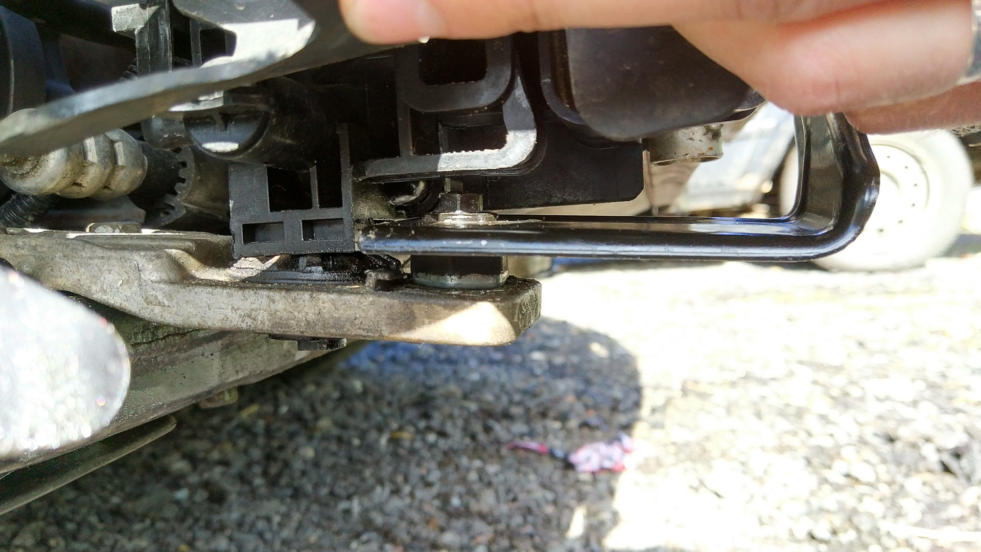

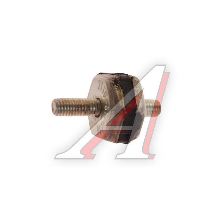

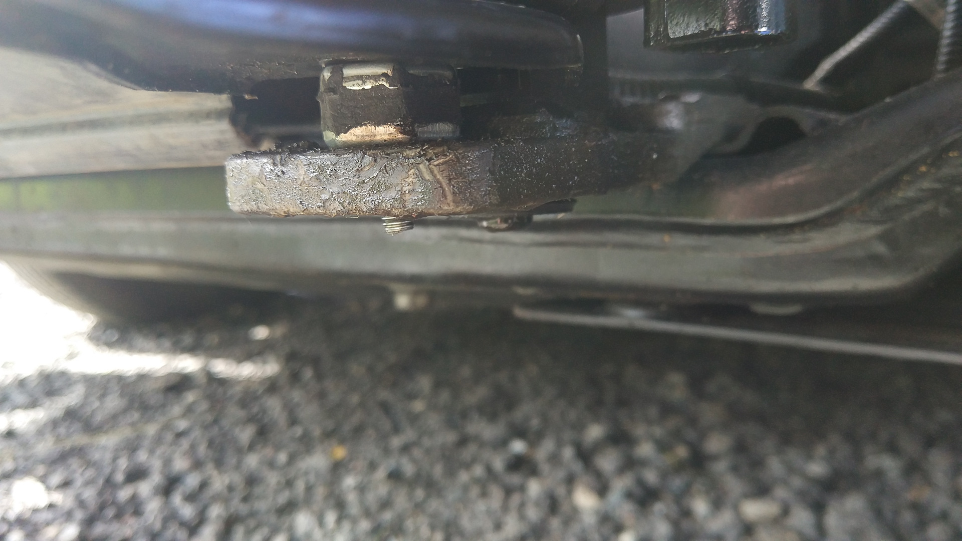

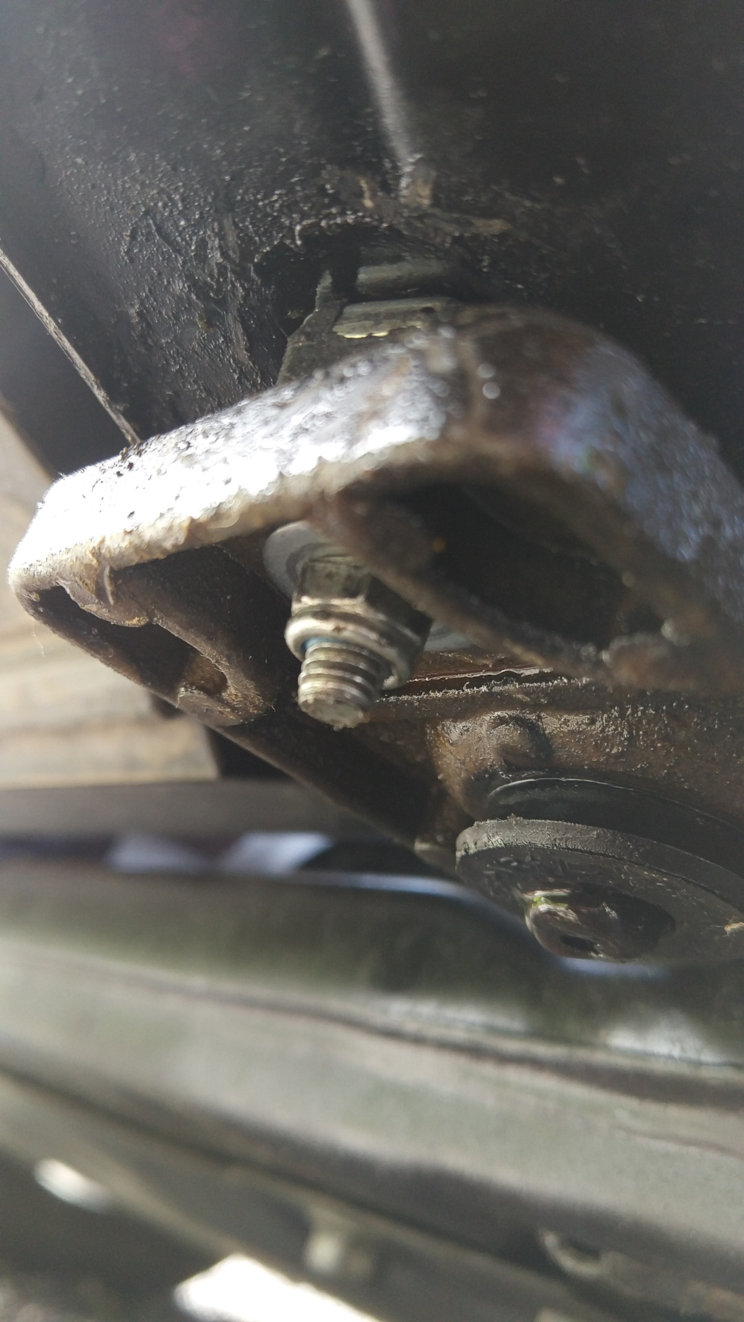

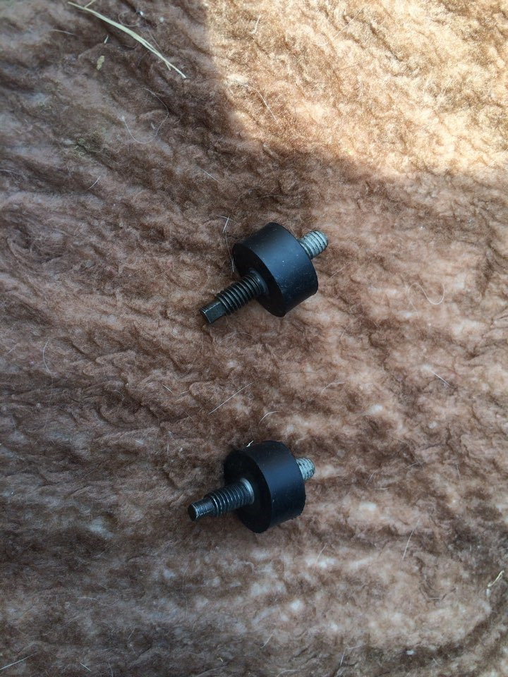

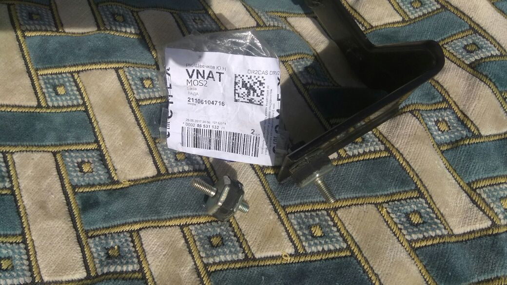

В ЭТОЙ теме я менял демпферные болты, они долго не прожили- спустя 6-9 мес слетели с "орбиты", то есть располовинились, нашел решение — поставил от ВАЗ 2110 ( код: 21106104716 ) цена за 1 шт.: 46р. заказал в emex.ru

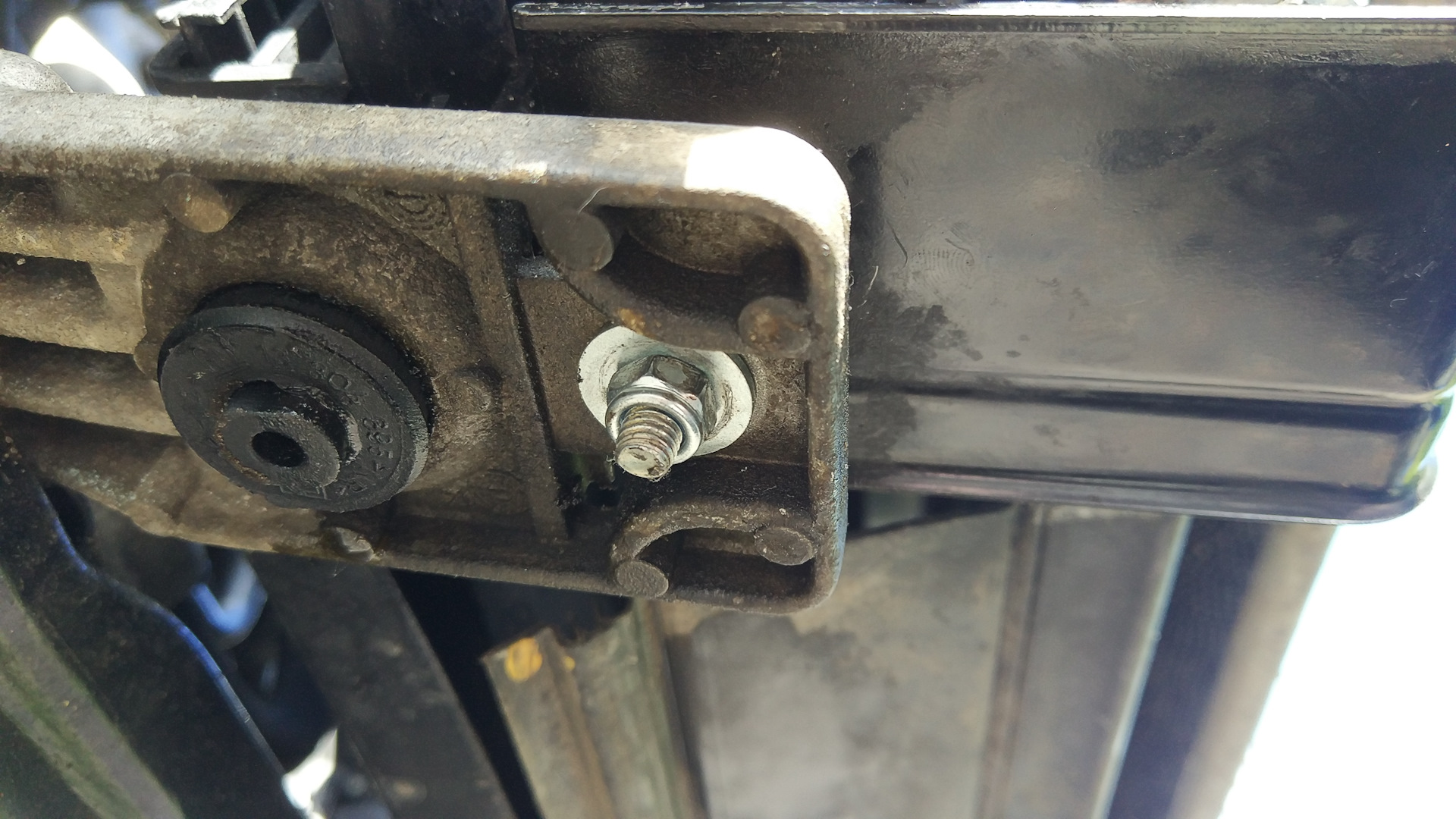

Установка простая, выкрутил старые, в крутил новые.
Результат, тишина в любых положения руля, вибрация минимальная, рекомендую всем кто испытывает проблемы с гулом ГУР.

Мне установка этих штук не помогла, как мертвому припарка. Недостаток конструкции, так и продал 1.6 круз с этим воем. Кстати сейчас на 1.8 крузе ващпе без намёка нагул.
А ставил от ваза такие же ?
Я у официалов ставил, хз что они там поставили.
ОД ставят по каталогу вот такие что на фото, они слабые по конструкции, не выдерживают и 6 мес и сходят с орбиты

Эти вазовские виброопоры проходят ещё меньше оригинальных. На тазах с их помощью крепится впускной ресивер к головке. Они разваливаются через месяц.
Попробую, не кто не ставил на круз, а те что были До, с ними еще все печальней
Не ну попробовать конечно стоит тем более им цена копейки. Ещё похожие виброопоры видел в дверях на тазах, на них крепится механизм стекло подъемника.
Они и есть, как раз, стекло подъемника
