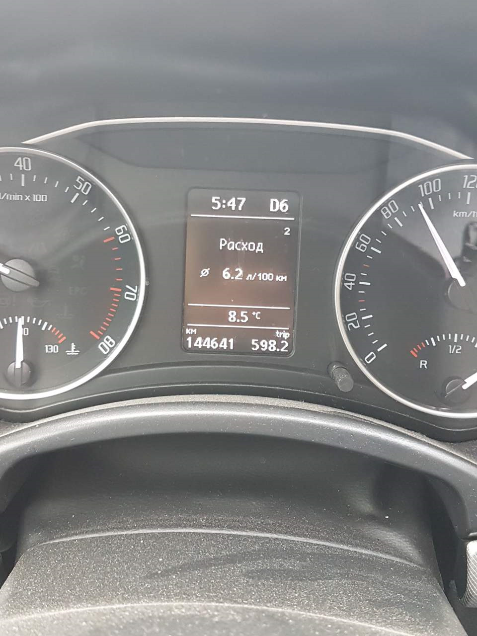

Расход конечно меня очень порадовал. На полном баке доехал почти до Москвы.

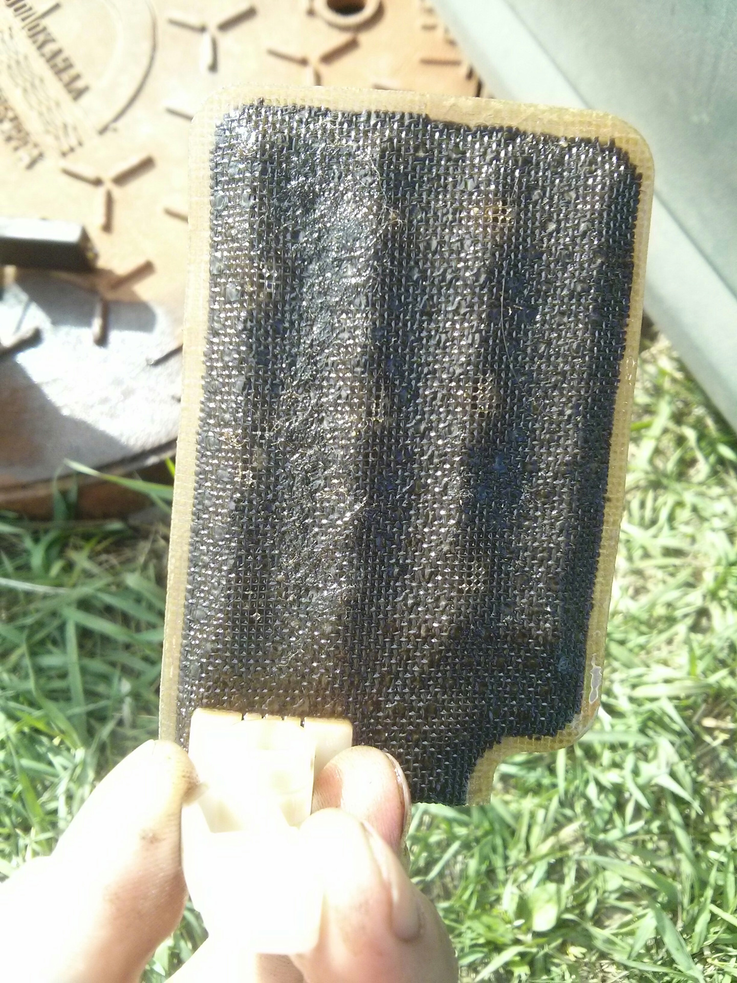

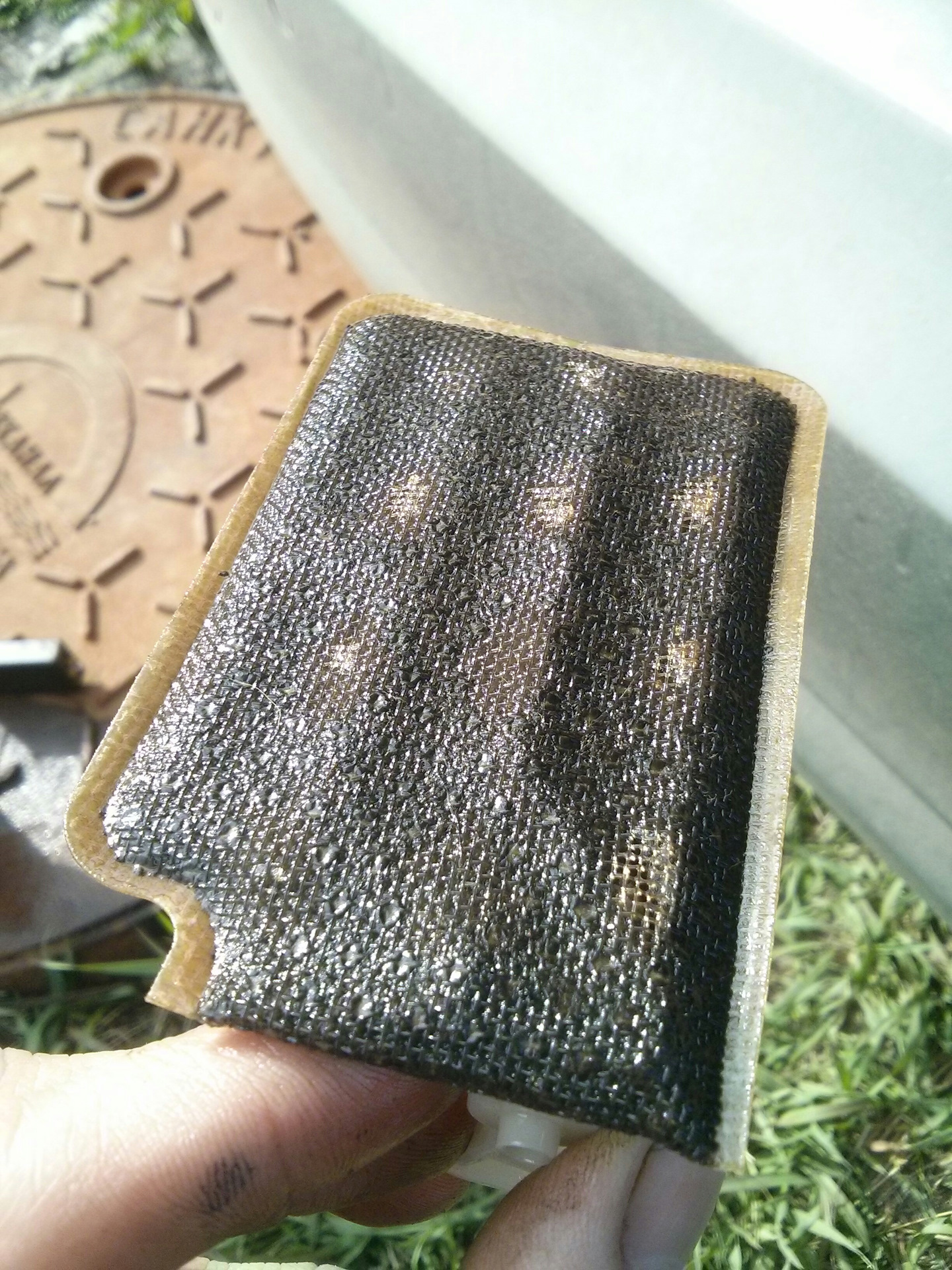

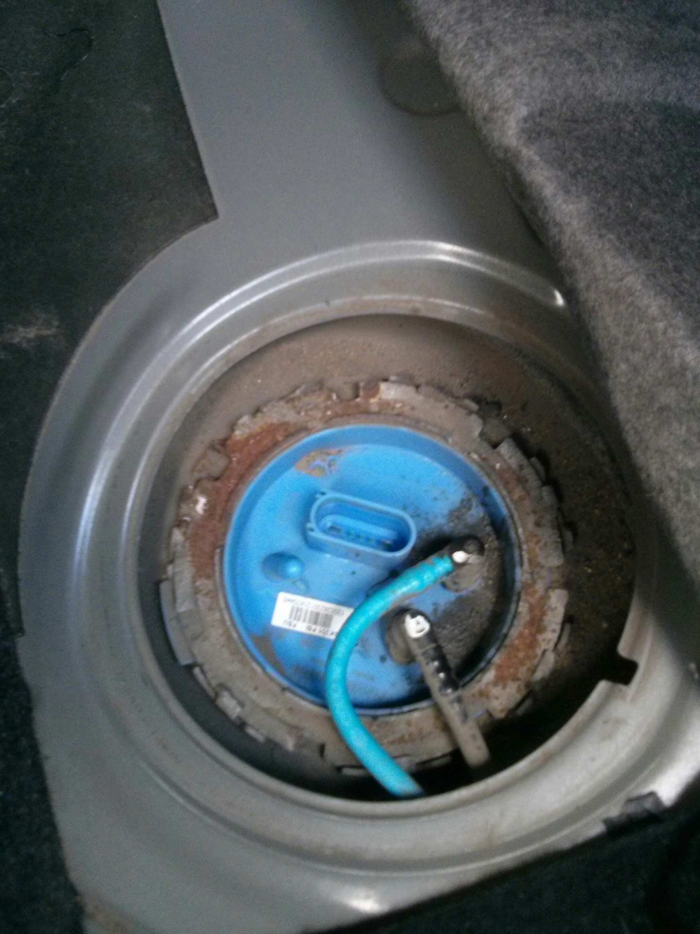

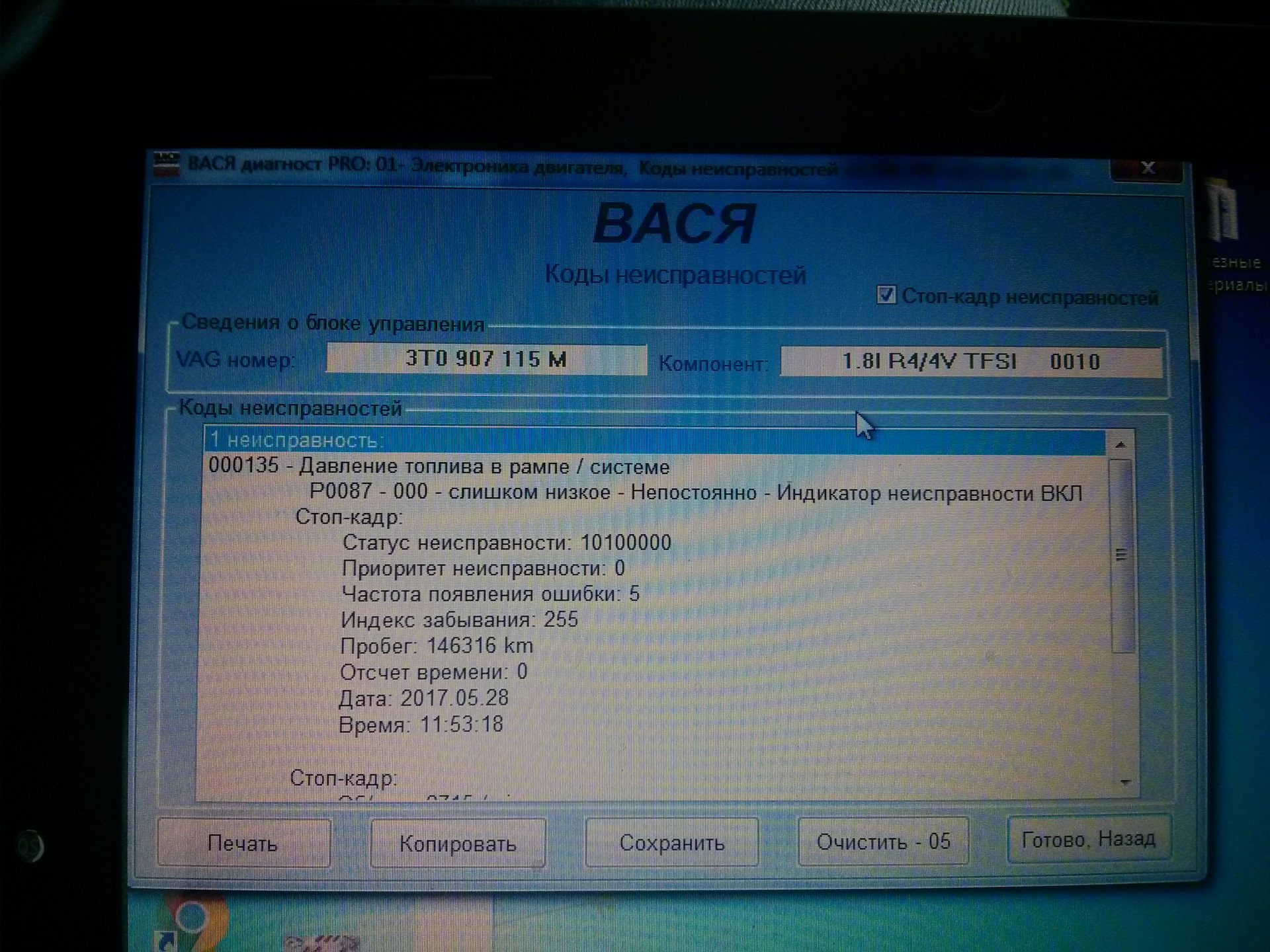

И всё бы ничего, но уже подъезжая к поселку Чудово и идя на очередной обгон произошло нечто… Машину как будто кто-то схватил за "жопу", я даже по энерции чуть руль не укусил… )))) И потом обратно в селение вдавило и так было несколько раз и к тому же загорелся ЧЕК. А ехать ещё километров 150. Начал гонять мысли: попал на турбину, или коробку. Доехал до дома, еле гладя педаль газа, не успев разгрузить машину тут же сунул ВАСЮ и вот:

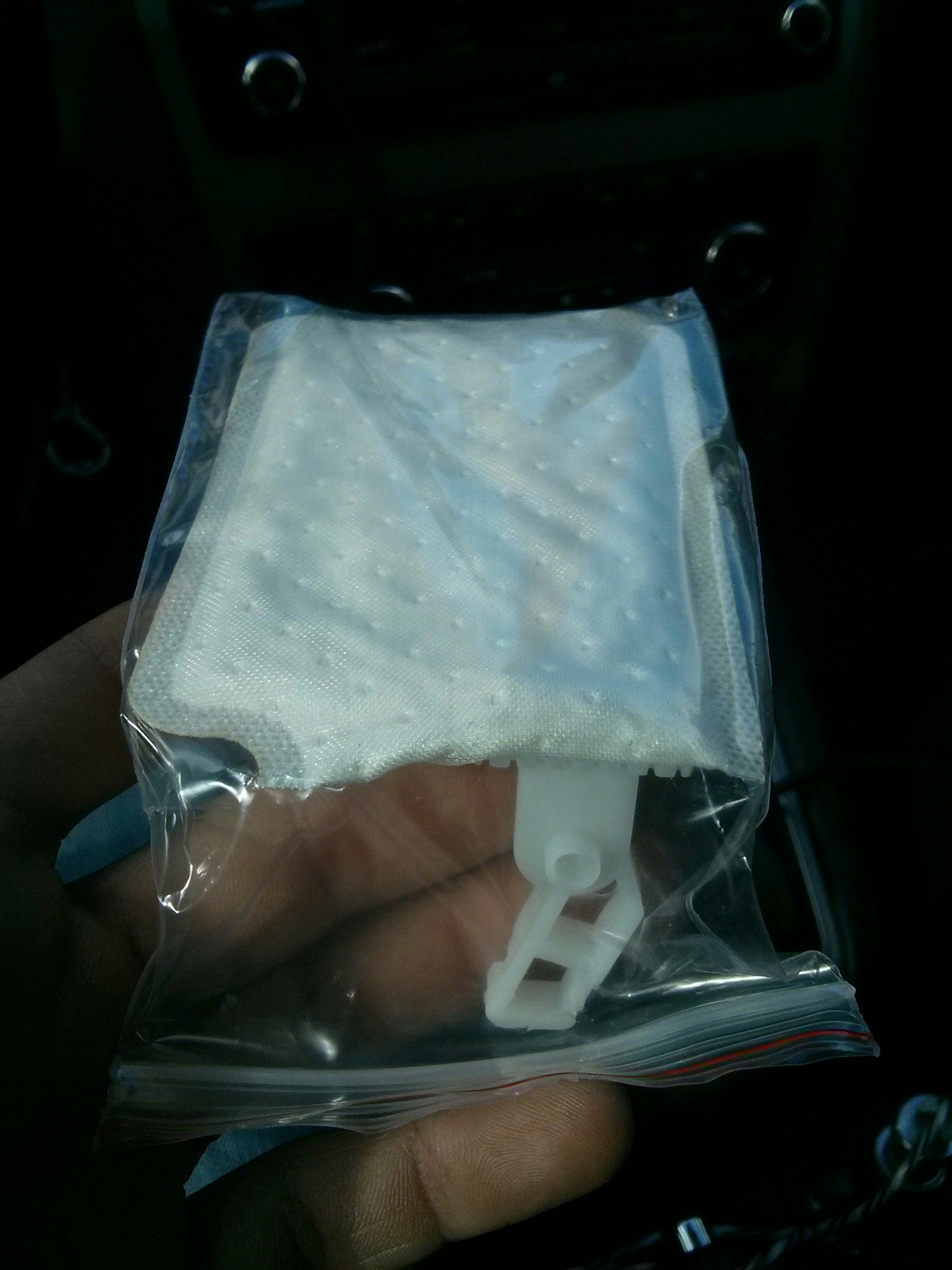

Поползал по драйву и решил начать с малого. А именно поменять сеточку на топливном насосе. Заехал в магазин ГАЗ и взял сеточку от газ 3302, цена вопроса 207 руб.
На парковке у магазина всё стал разберать

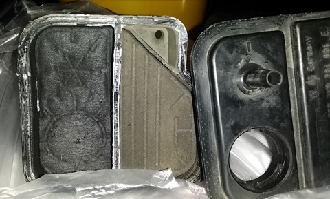

Когда добрался до сетки, я чуть не поседел раньше времени. Как будто чужого увидел. ))))
После замены выехал на КАД для тестирования. И о чудо… Всё в порядке, нет не провалов, не затупов. Всё оказалось куда проще чем я думал.

на фокусе даже люка нет, для того что бы обслужить насос нужно снимать бак, или вырубать доступ.

Вот статейка по поводу насоса, погляди.
www.drive2.ru/l/451616155845527648/
Благодарю за статью, познавательно, обязательно проверю, а может быть нормально работает и не мешать ей это делать, хотя кто ее знает как оно должно быть.
Ну профилактика не повредит)
Как же тогда меняется сетка на не разборном насосе, лечится заменой самого насоса?
Её моют щёточкой ))))
Очень познавательное повествование, буду тоже туда смотреть, на 1,6 bse, сетка пойдет, скажите Братья?
Ну у меня насос 1KD919051A (разборный) к нему подошла. Посмотри какой у тебя насос?
последние буквы СК
1К0 919 051СК как я понимаю он не разборный, а 1К0 919 051DA разборный.
Но для 1K0 919 051DB он тоже не разборный, вот сеточка Krauf KR1146F
Это первая замена сеточки на таком пробеге?
Я думаю что да. Потому что состояние её очень хреновое.
Vladimir-01
После увиденного я думаю, что лучше менять её с каждой заменой топливного фильтра.
а на тур сеточка такая же?
Посмотри какой насос стоит?
Очень дорогая сеточка)))
На тот момент мне казалось она очень дёшевой, по ставнению с целым насосом)))
Ну не без этого! Просто сеточка рублей 100 стоит)))
