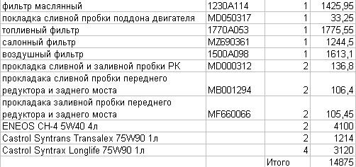

Для этого была проведена закупка необходимых комплектующих и расходных материалов:

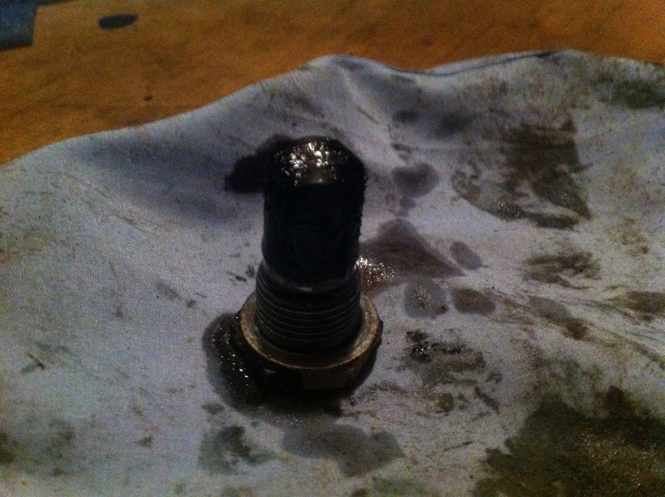

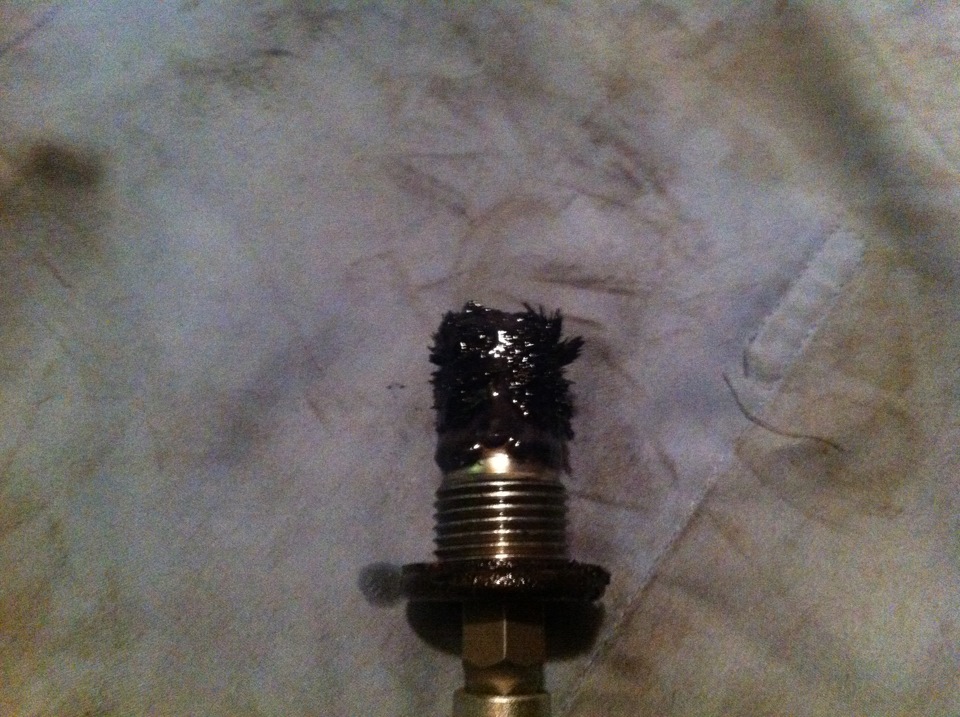

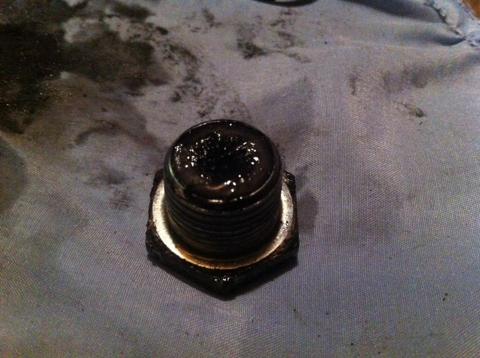

Слитое из редукторов масло меня явно не повеселило — какая-то мутнобелёсая субстанция. Если кто-то меня сейчас спросит — "Стоит ли после покупки авто заменить заводское масло в мостах?" — я скорее всего дам утвердительный ответ. Масло в раздатке оказалось темноянтарного цвета с характерным запахом.
Вот так выглядели магниты сливных пробок:
На всех пробках (и сливных и заливных) прокладки были заменены на новые и затянуты требуемым моментом с помощью динамометрического ключа.

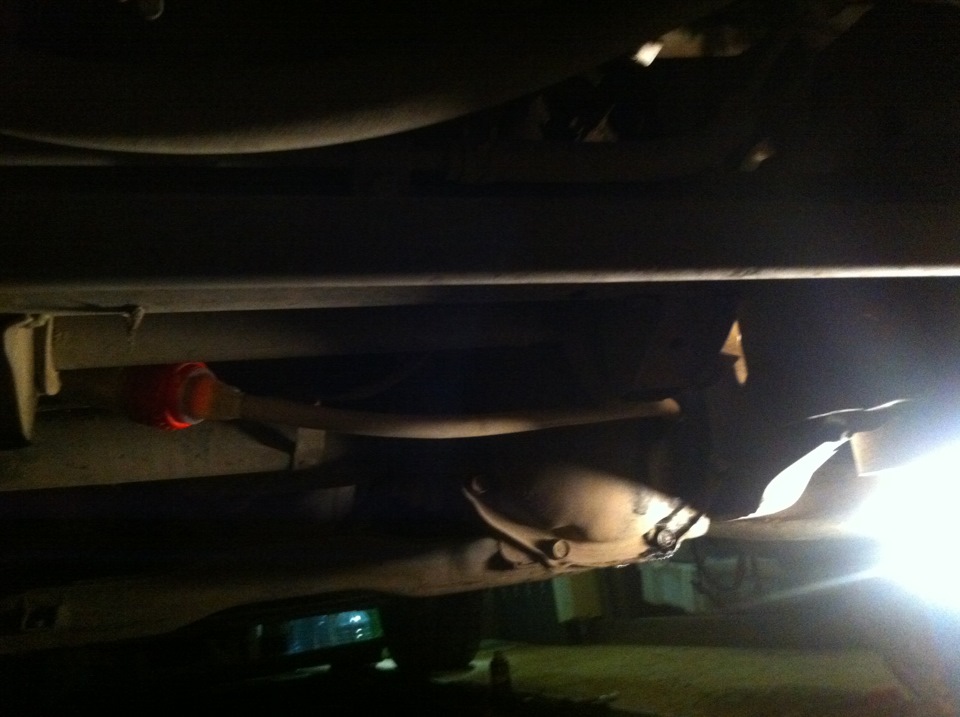

Заливка масла в задний редуктор и раздатку проводилось прямо их бутылок. Единственное, у раздатки пришлось снять провода с датчиков режимов трансмиссии — чтобы не мешались.
Для переднего редуктора пришлось использовать удлинитель — пластиковую трубку внутренним диаметром примерно 12 мм:

Цены в списке на расходники — дилерские?
На все кроме масел — да. ОД в Красноярске с 5% скидкой по карте постоянного клиента.
