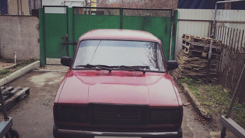

Провод использовал КГ50.(сварочный). Клемы половину магазинных половину сам делал из медной трубки 10 диаметра вроде. Блок придохранителей Газель. Шпилька на метраж 1метр(10мм)
НО самым большим нюансом это то что кислота находится в багажнике. Испарения, которые АКБ будет выделять при нагреве автомобиля на солнце, ибо температура в багажнике неплохая становится, то они будут попадать также и в салон. Нужно теперь забумываться о покупке Геля(аккумулятора)
