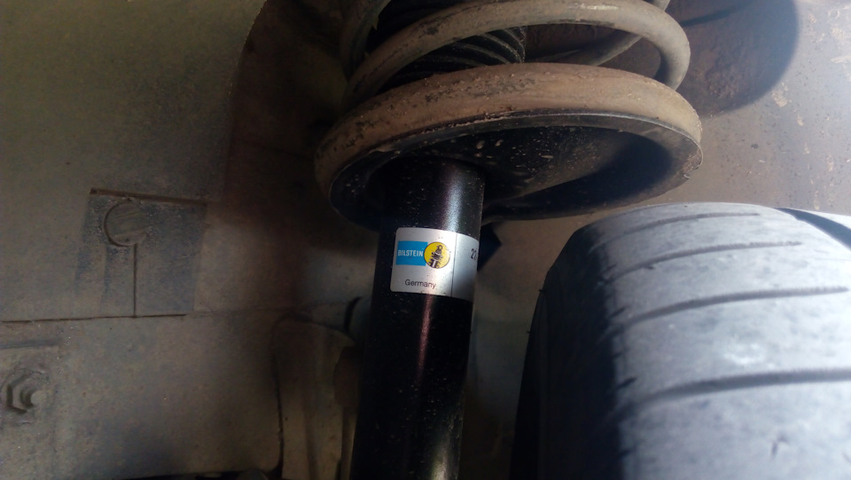

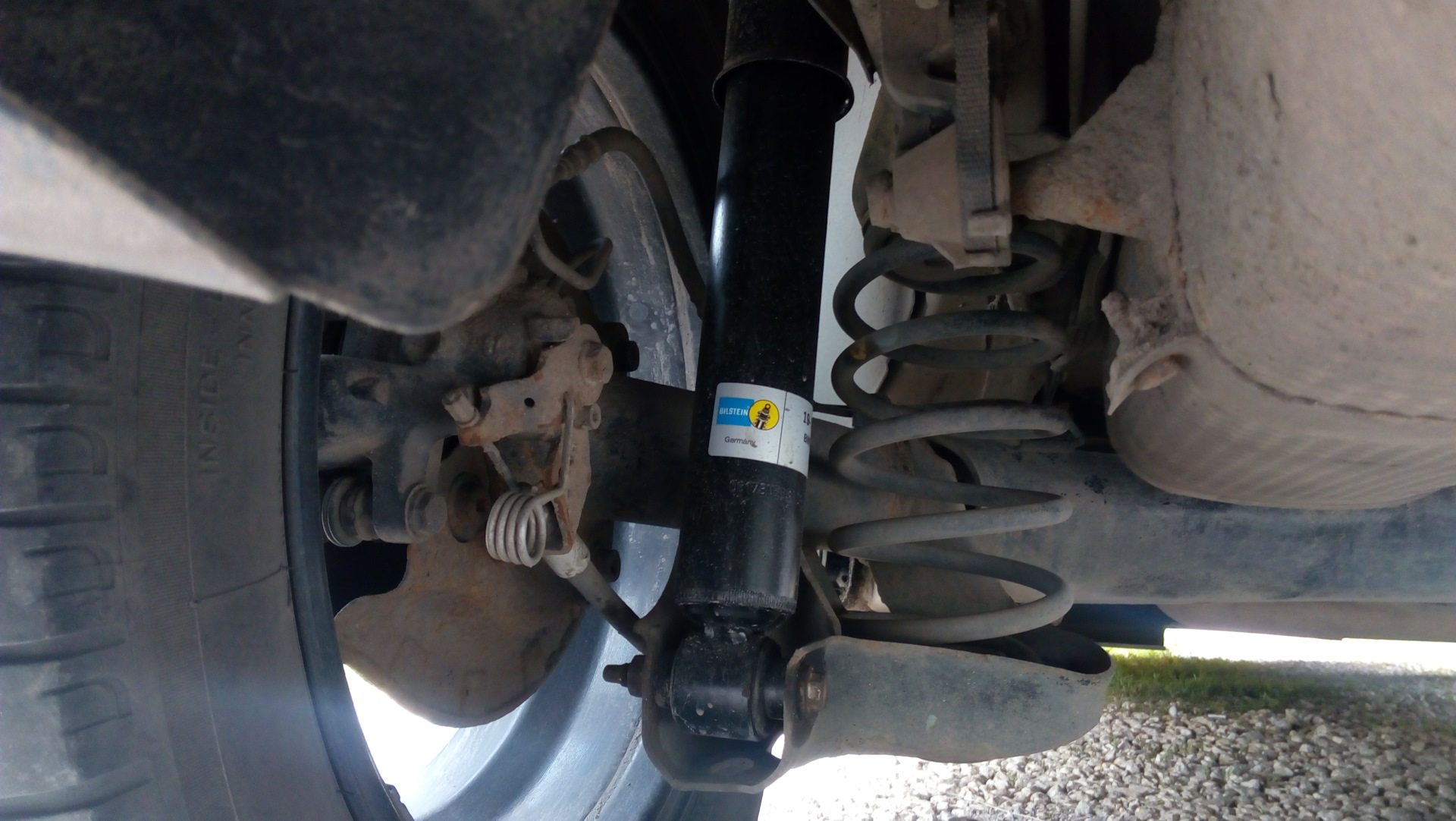

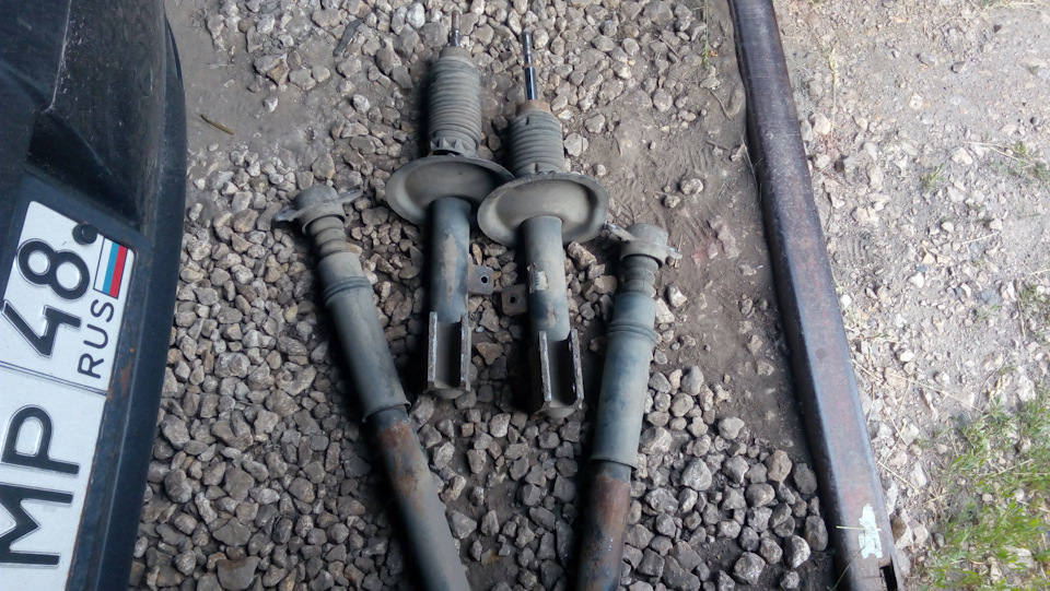

В общем старым стойкам кирдык, ушли на отдых. На замен купил новые стойки по кругу. У меня опыта по амортизаторам нет, поэтому выбирал по отзывам. Много ставят Бильштайн и не жалуются. Что я и сделал.
Заодно поменяли задние сайлентблоки на усиленные.
Что можно сказать в итоге. Стойки мне понравились однозначно, пару дней я уже покатался. Подвеска стала и не жесткой и не мягкой. Что-то среднее. В то же время, крены кузова хоть и не полностью но ушли на нет. Теперь при торможении морда не клюет, а при старте не поднимается. Повороты проходишь уверенно. Едешь и кайфуешь.
С новыми задними сайленблоками, наконец-то пропали пробои. А то от ударов, аж страшно становилось.
Пружины пока оставил старый. Есть задумка поменять на эйбах.
Вот список запчастей, может пригодится кому:
Передний амортизатор Bilstein (правый) — 22-229670
Передний амортизатор Bilstein (левый) — 22-229687
Опорный подшипник передний — M259.01
Пыльний и отбойник амортизатора передний — D5029
Опора амортизатора передняя — 2650037
Чашки переднего амортизатора от DS — 5033.F9
Задний амортизатор (право/лево) — 19113128
Опора заднего амортизвтора — 1425325
Сайленблок задней балки — 5131.А5

Возвратная пружина верх ногами стоит, можно перевернуть.
Так не работает?
Работает даже без неё, не по феншую просто .
Попробую переставить.

Ух ты, передние аморты прям Германия… эт какая серия?) задние вижу В4 Румынские.
Все B4. Оно и на задних германия написано. Про румынию ни слова.
В спецификации на Экзисте написано, что задние произведены в Румынии… это так и есть, мои и перед и зад оказалась Румынские) а что на самом аморте гравировка Германи, то это ничего не значит!)
Да, задние по номеру Румынские. Перед вроде Германия. Мне главное чтобы ходили нормально.
