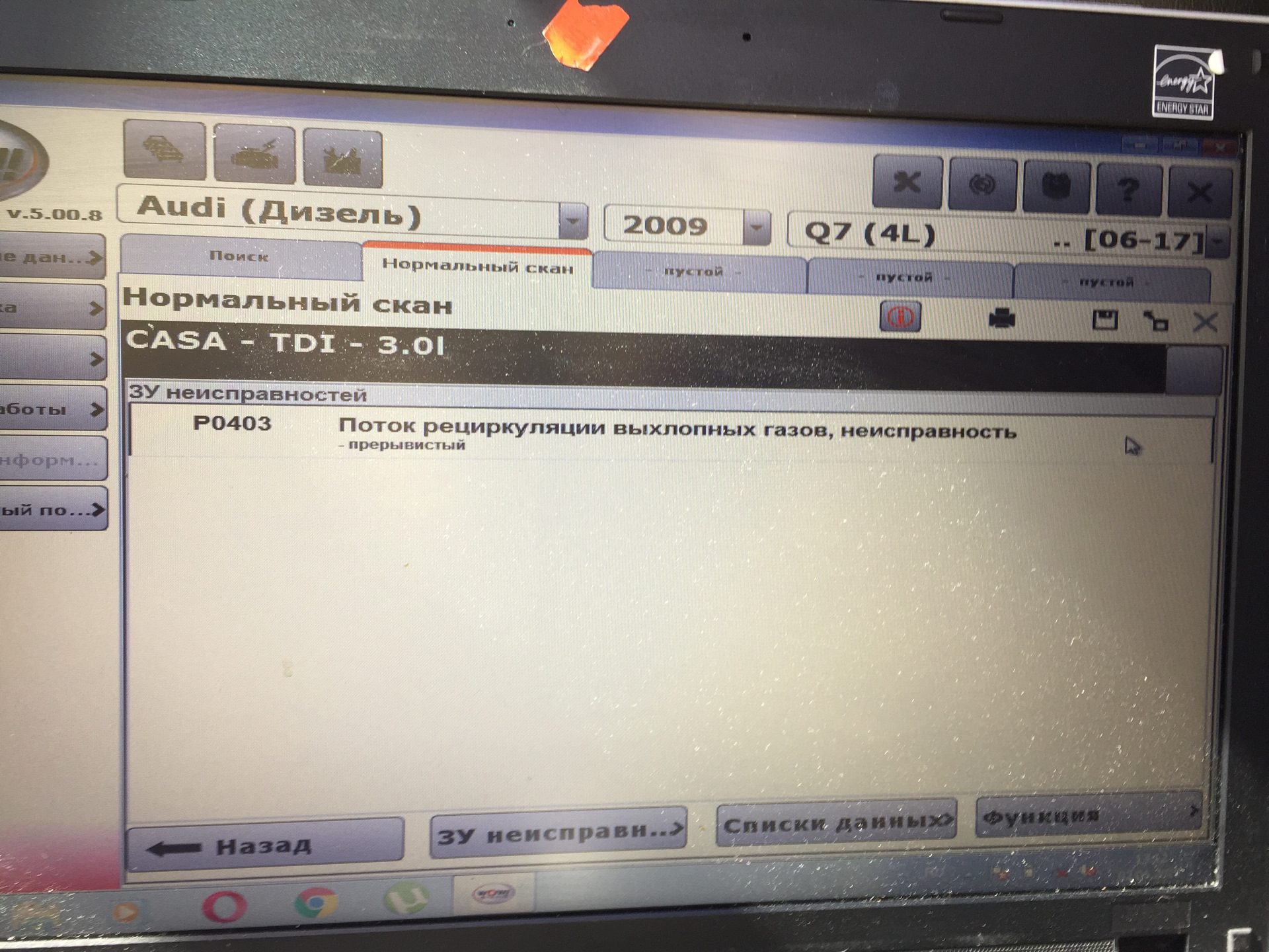

Замигала спираль и пропала тяга! Сперва грешил на сажевый фильтр, но диагностика показала ошибку по егр. Удалять весь этот механизм пока не стал. Решил разобрать и почистить! После долгих мучений клапан егр был у меня в руках. Сам клапан был в нагаре и естественно заклинивший. С помощью вд-40 и масла механизм был разработан. Далее собрал всё в обратном порядке. Ошибка пропала и машина поехала! Надеюсь ещё покатаюсь, но в скором будущем однозначно избавлюсь от егр и саженого фильтра соответственно сделаю ЧИП.

Привози, отошьем и заглушим)
Удаляй и прошивай! У меня машина с таким же мотором ожила после данной процедуры! И главное после удаления почистить турбину на наших моторах.
да нече чистить ненадо, но если сильно засратая то да, у меня все норм было
Пока не прошивал но в планах есть данная процедура!
это после прошивки?если прошили и не заглушили егр, то так и будет
У Димы Кореша была такая ж проблема, он менял.
