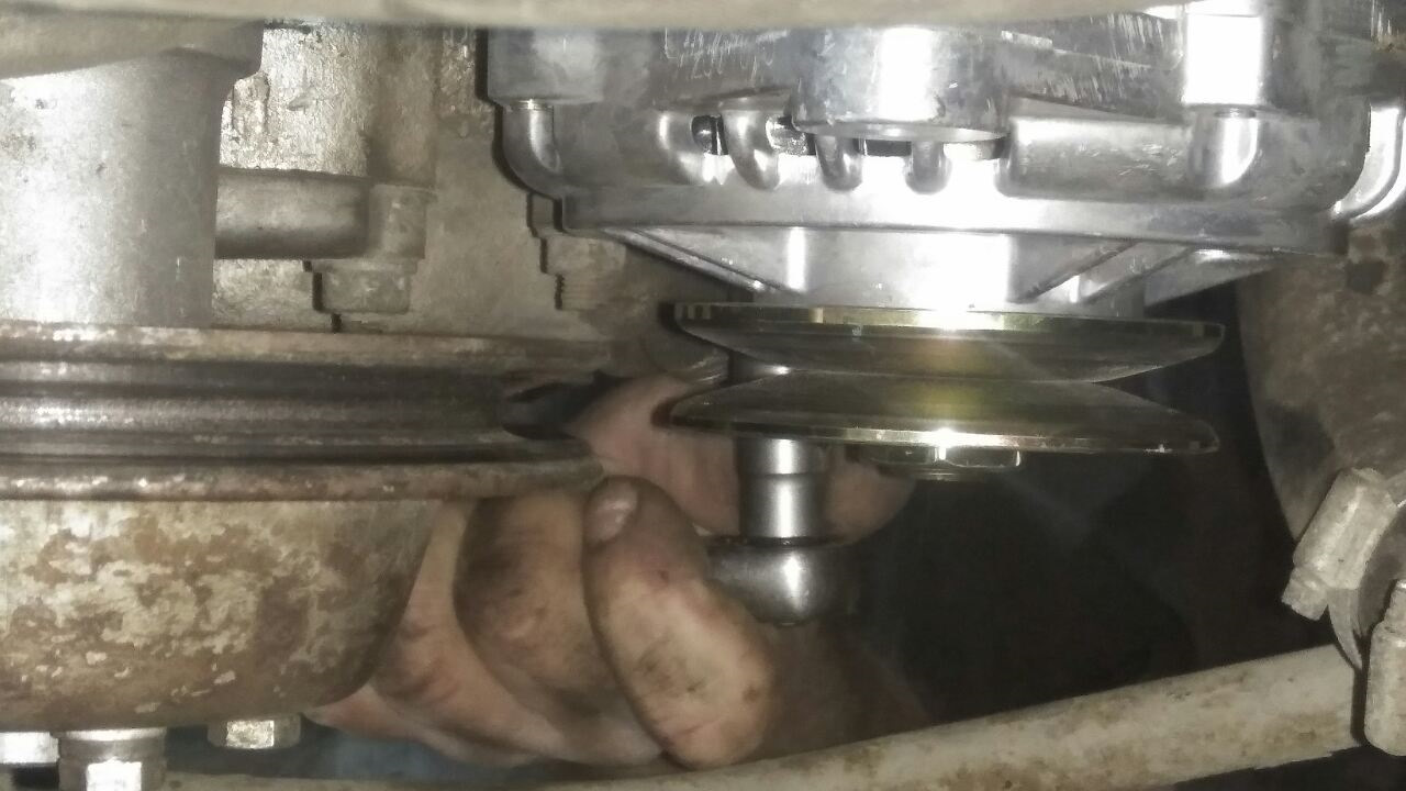

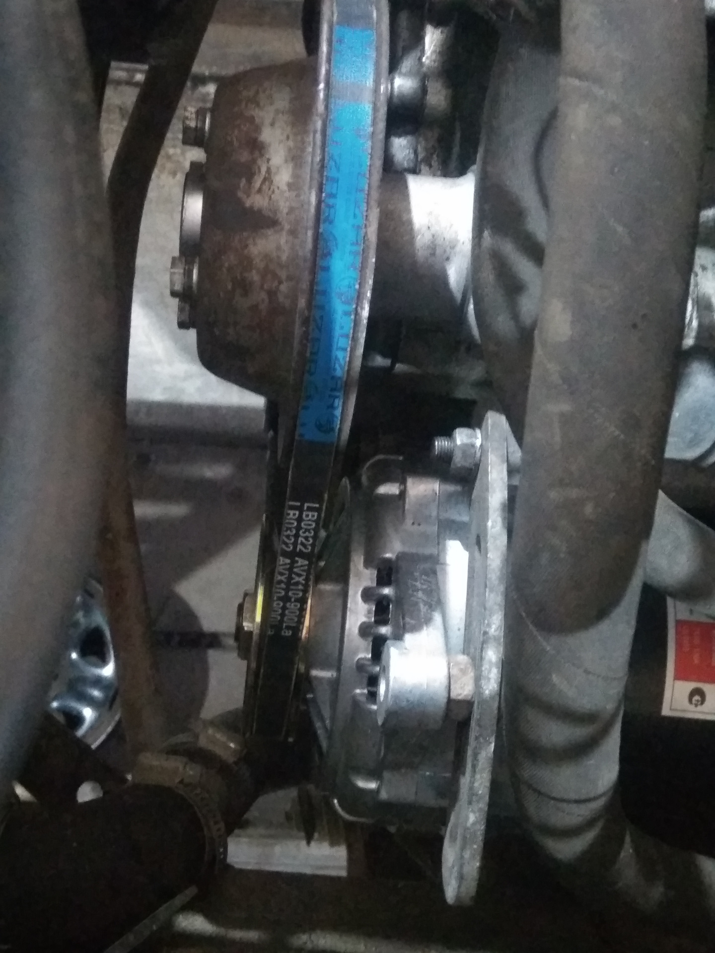

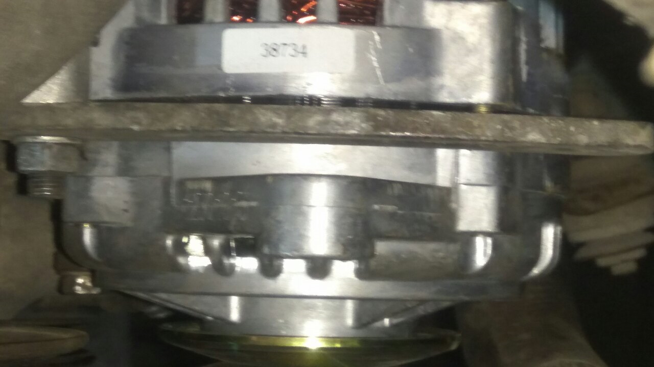

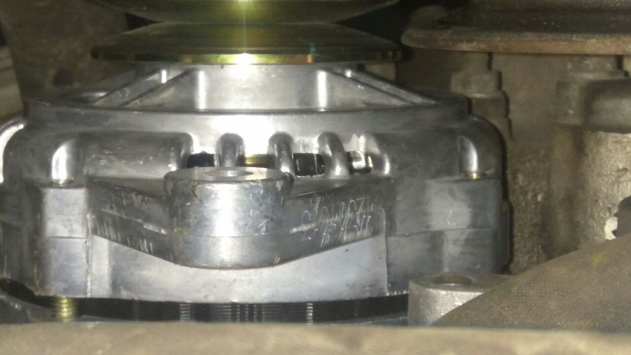

Получил генератор и сразу ставить
Стал без проблем и переделок-подставил пару шайбочек и гаек
Поставил диод на 10А
Сначала стабильно было 13.3-13.5-аккум был разряжен
Проехал 25 км и он зарядился
Теперь после завода машины сначало 14вольт держится минут 10 потом стабильно 13.7

Сегодня такой же генератор прописал на иж 412, в отличии от родного таврийского для установки пришлось подпиливать не верхнее а нижнее ухо
