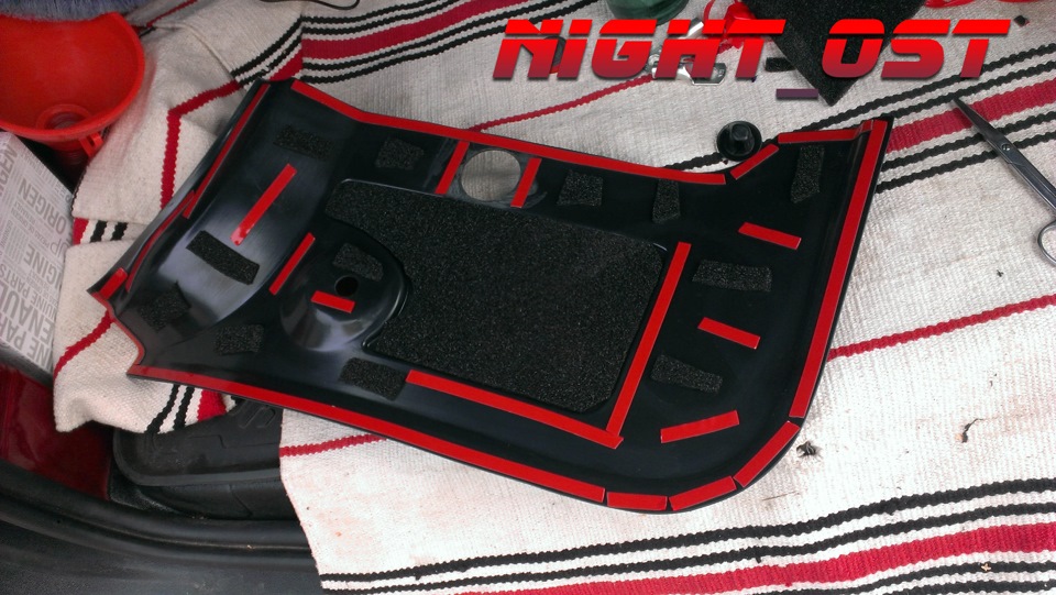

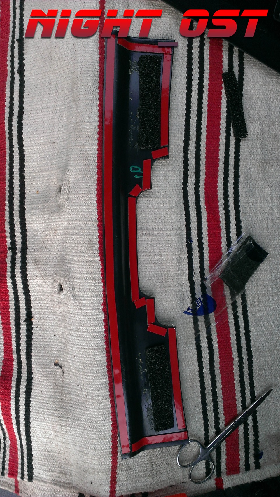

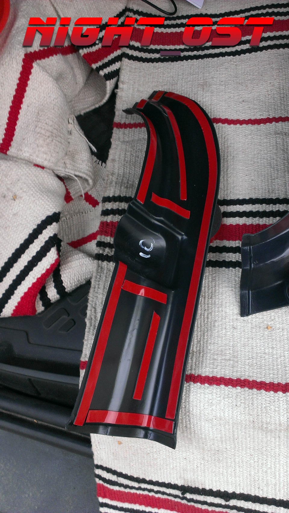

Сегодня я решил поставить накладки на боковины и 5 дверь от Карт. На боковины только меня не хватило, там нужно все из багажника доставать, чтобы нормально поставить, а в седьмом часу это уже дико не хочется делать. Остановился на установке накладки на 5 дверь.

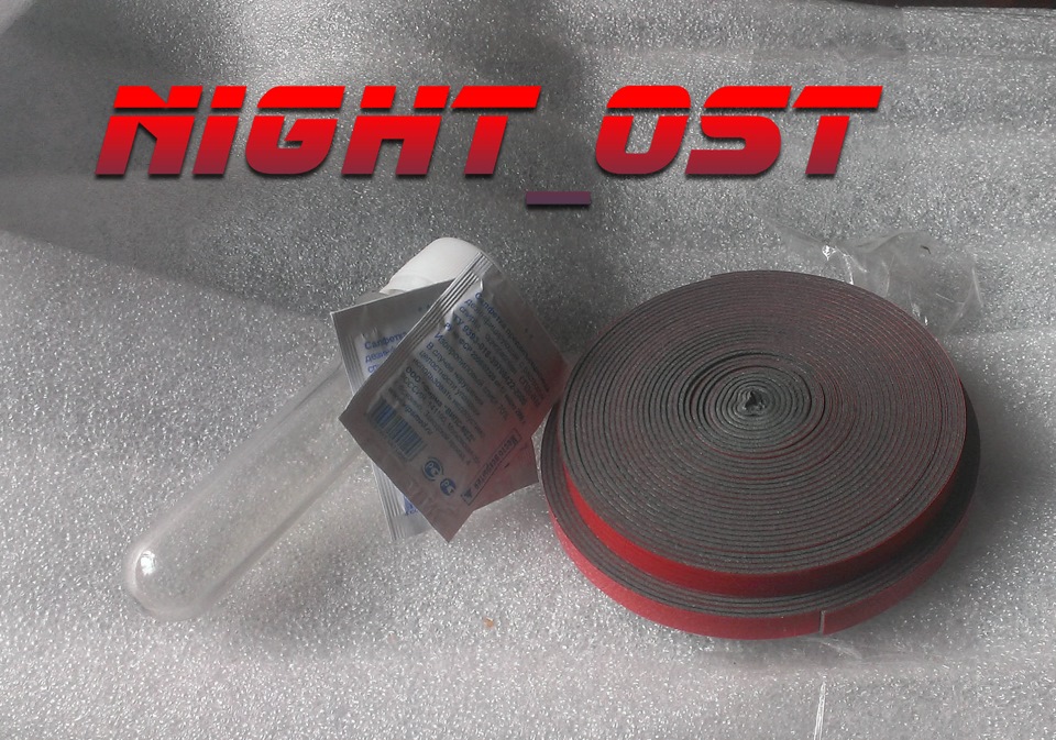

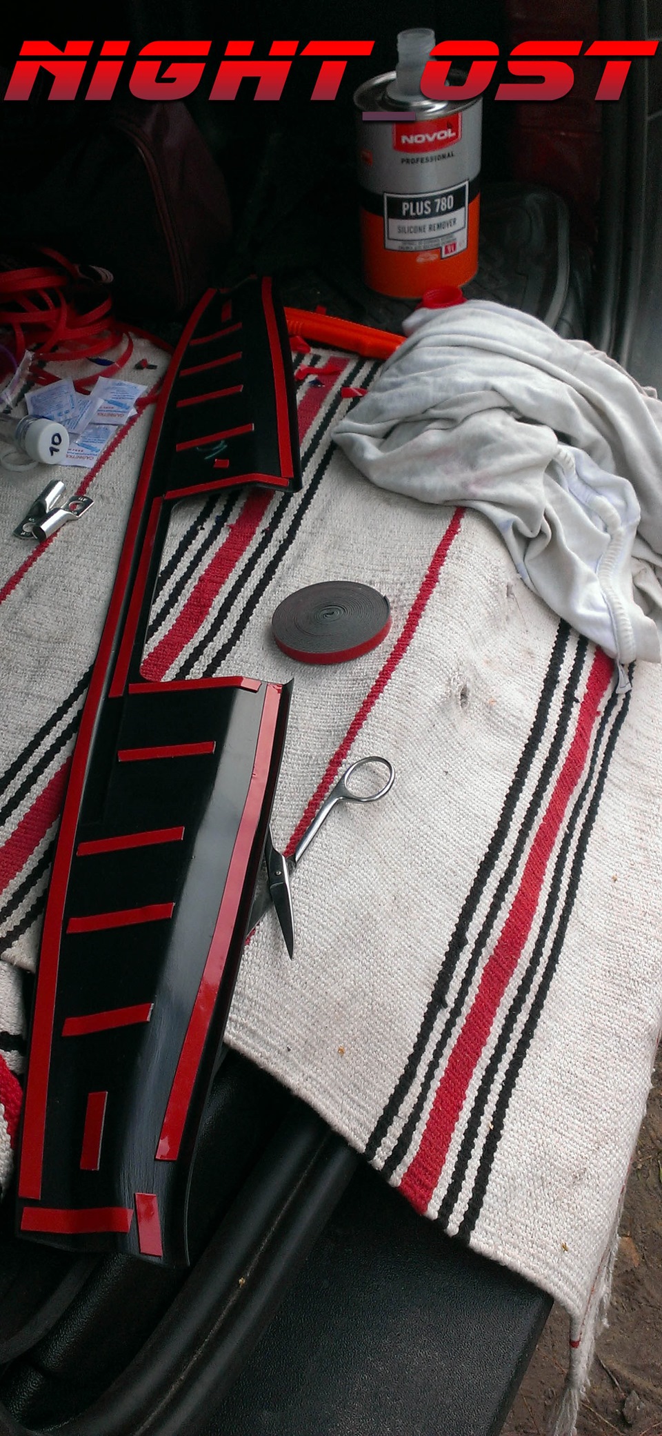

Я заказывал внутрисалонный комплект №4.
В нем: накладки на ковролин передние и задние, а также накладки в задние проем дверей (отдал тому, кому нужнее как подарок, т.к. у самого есть), накладки на боковины (до которых руки не дошли) и на дверь багажника. Скотч не наклеен был, но все необходимое для установки шло в комплекте. А скотч наклеить времени много не нужно.

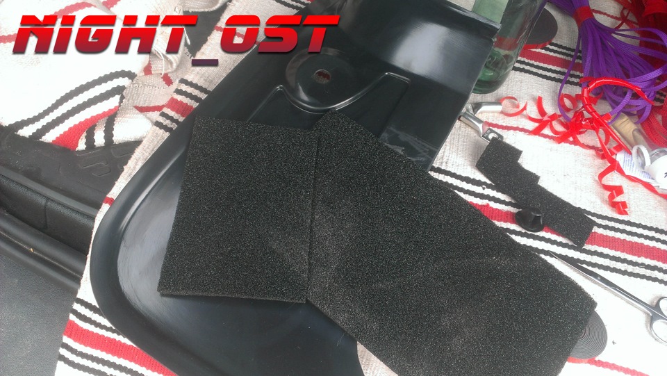

Только я решил еще изоскрипом прогнать места, где после наклейки скотча все же был небольшой дребезг. Получилось тихо и все встало без малейших зазоров, т.к. изоскрип очень хорошо сжимается.
Итак, понеслось:
Сама инструкция (достаточно раз просмотреть):

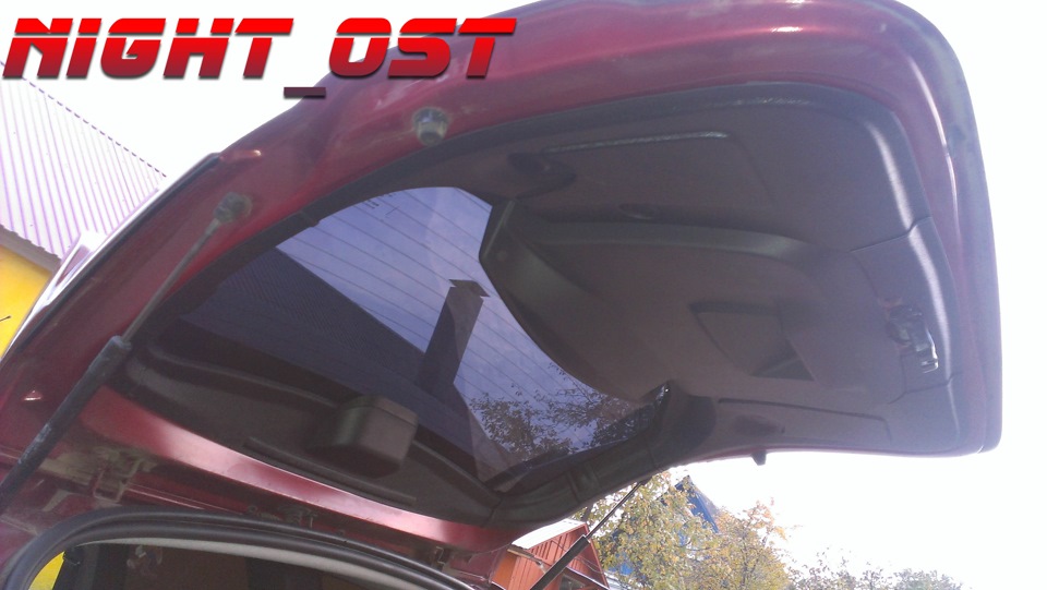

И моя работа:

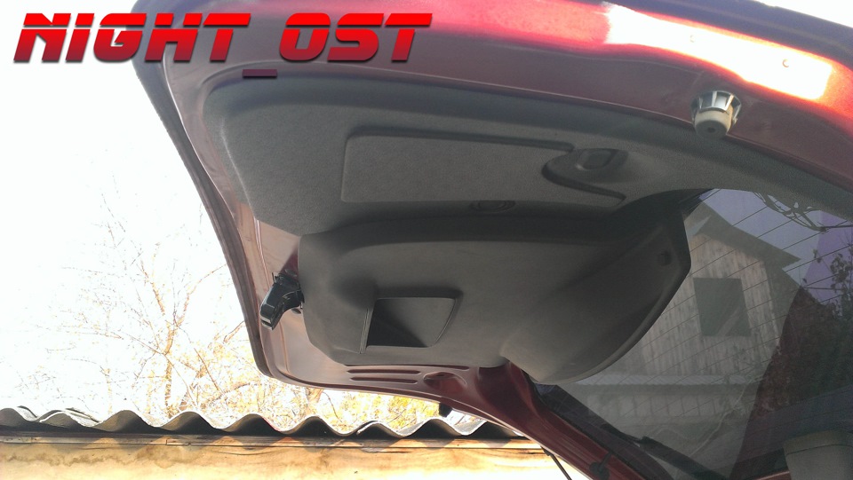

Все встало как будто там и было. Результатом доволен как слон =) Не забывайте обезжиривать хорошенько! Дверь стала закрываться чуть потуже, но такого, чтобы замок на нее не срабатывал или светился свет в салоне (как показатель открытой двери в первом своем режиме работы) — такого нет =) Дверь закрывается и все выглядит как всегда. Нигде она не топорщится и идет вровень с кузовом. Мне все понравилось. Итак, результат:

Изоскрип какой кусок хватит? 30 см х 30 см или 1м х 1 м?
на такую накладку, думаю, где-то 30 на 30 все-таки вполне. Если что, можно как я — кусочками. Главное, чтобы пластик не касался металла. Я этой цели добился, но использовал огрызки, что остались от листа. Новый не хотел использовать, т.к. рассчитывал на дверные карты пустить

ну вот крышка вроде вид приобрела норм емае))) Дверь внутри не шумил?
пока нет, но накладка не мешает это сделать в будущем, потому и сразу ее поставил
а которая центральная же
все накладки ставятся на места, где только металл. Все болтики, винтики, все открыто)) И накладки не мешают снять центральную, что с ручкой. Так что шумку туда 100% забубеню потом без проблем =) Все ровно вскрывать чтобы провода протаскивать
