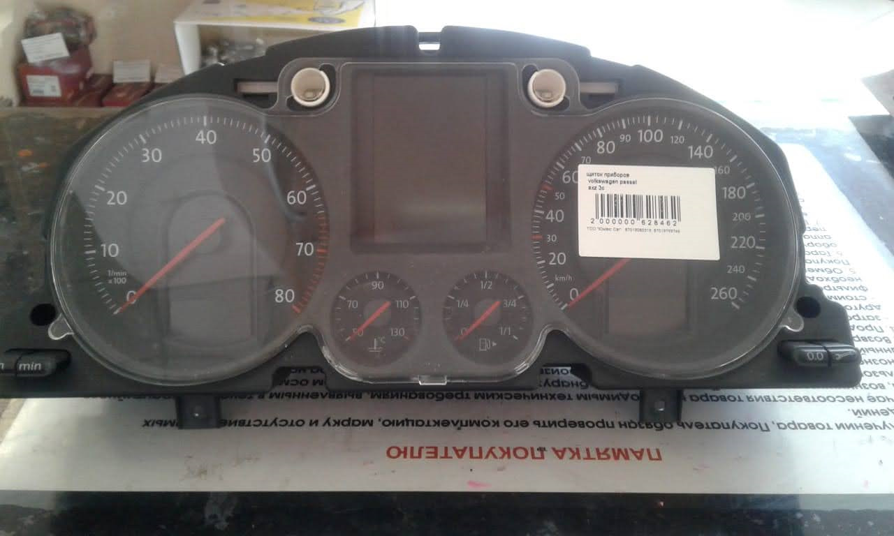

Настал этот момент. Замена приборной панели старого образца на приборку премиум класса нового образца R-Line от СС, оригинал. Есть неплохой отчёт от Ивана Rivvik, но решил обновить его с детальными картинками процесса замены приборки. Итак, есть новая приборка и есть огромное желание её поставить. Весь процесс делим на два этапа:
1 Этап – снятие, установка приборки, декора

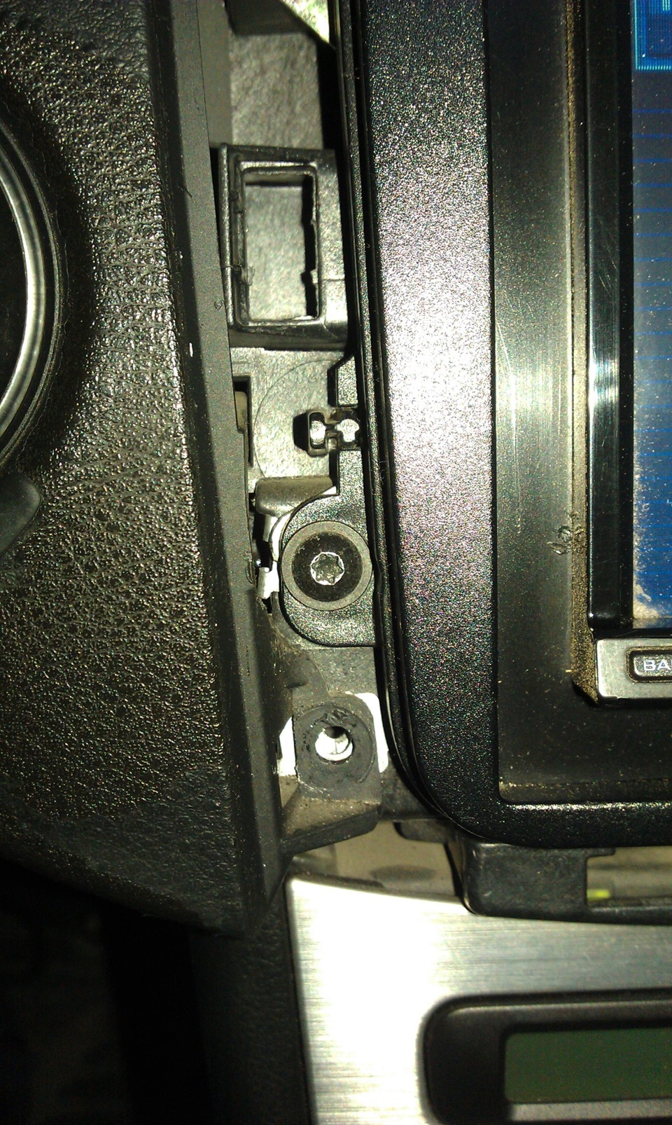

снимаем рамку магнитолы, слева в углу откручиваем 1 саморез,
поднимаем глаза на приборку где кнопки обнуления счётчика спидометра и справа от них откручиваем 2 саморез,

Берём новую приборку вставляем синий разьём от адаптера в синий разьём на приборке, вставляем приборку как снимали,
всё делаем в обратной последовательности, ставим декор у кого на какой хватило денег для его замены. Номера декора под шлифованный или матовый алюминий:

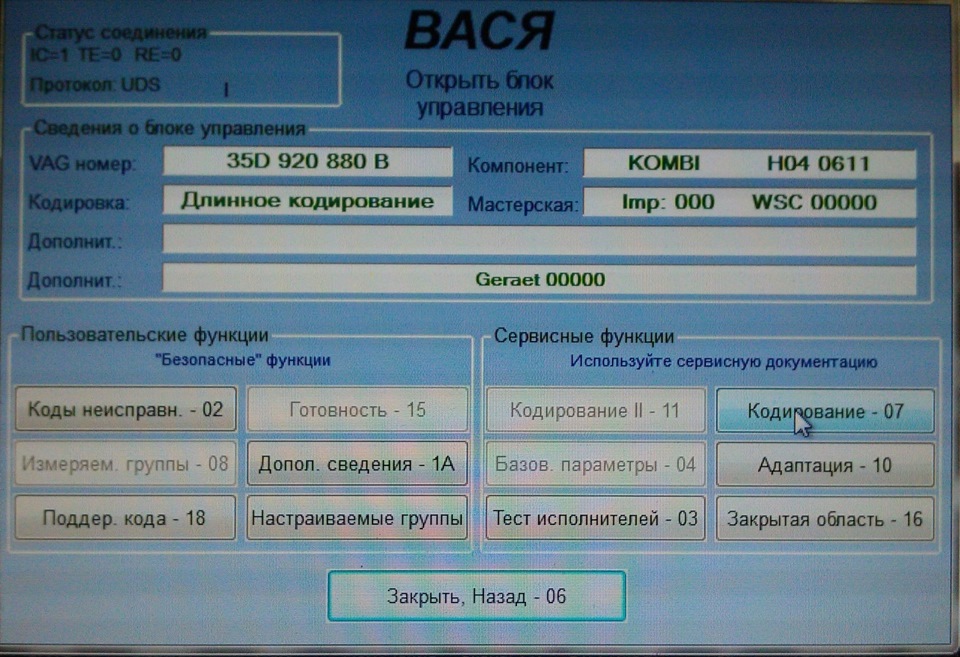

2 Этап — Вставляем ключ и включаем зажигание, наблюдаем тест стрелок. Будет мигать синяя контрольная лампа дальнего света, сигнализируя нам, что пробег на авто не выставлен, будет мигать до 100 км, потом она погаснет и пробег уже выставить обычным другом Вася не получится! Берём ноут и друга Васю, подключаем, начинаем процесс адаптации.
Заходим в 17блок- кодирование-длинное кодирование-
байт 2- ставим галочку напротив бита с сигнализацией о низком уровне омывающей жидкости. В этом же байте можем поставить (снять) галочку напротив пункта о сигнализации непристегнутого ремня.

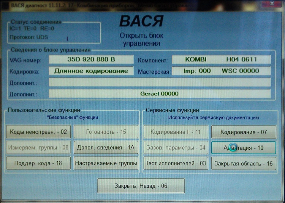

Выходим из кодирования, в том же 17 блоке, заходим в пункт "адаптация",
выбираем канал Distance — и вводим нужный нам пробег!
Сохранить в альбом, выставляем любой пробег (будьте честными)
Теперь обычным шнурком изменить пробег нельзя. Сохраняемся.

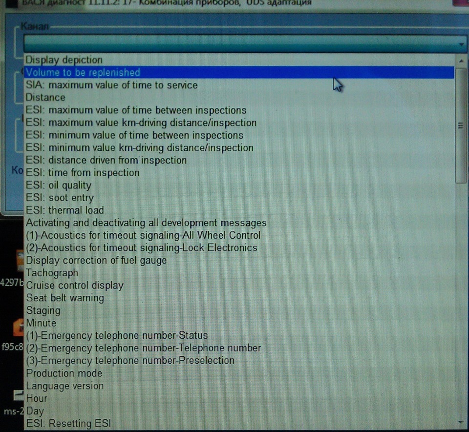

Находимся в адаптации, выбираем канал " Volume to be replenished"
и меняем показание на "Display",
теперь в приборке будет меню" свободное место в баке"
Сохранить в Альбом свободное место в баке
Так же в меню "адаптация" можно сменить язык на русский (канал Language) и отключить тест стрелок (канал Staging. Тут же необходимо закодировать периодичность смены масла в ДВС и сколько мы проехали после последнего ТО. Так же можно установить время.

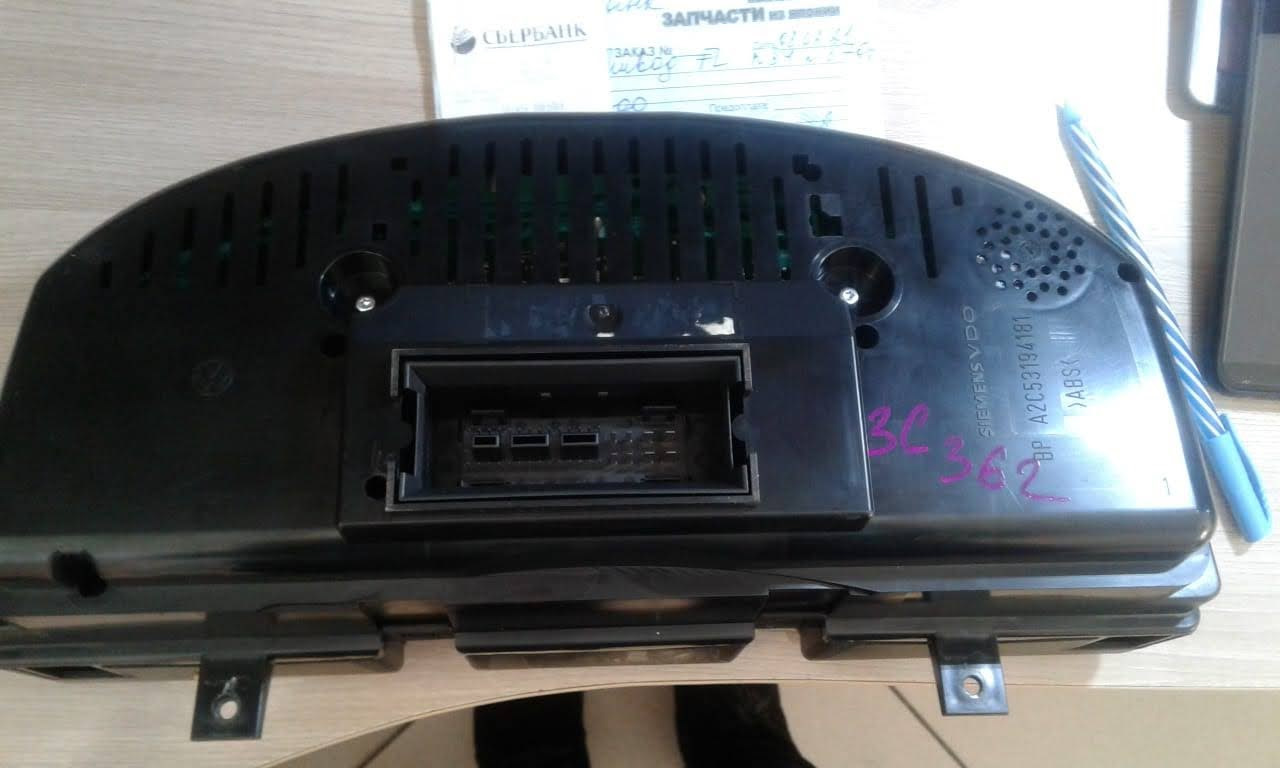

Здравствуйте! Может хоть вы подскажите мне, у меня пассат в6 2006 года объемом 2.0л стоит приборка MFA, нашел на разборке MFA+ с японского авто объемом 3.2 полный привод подойдёт она мне? Продавец уверяет что не подойдёт, заранее большое спасибо за ответ!
Приветствую, надо видеть саму приборку
Спасибо за ответ!
здравствуйте! вот такая
Номер наклейка сама от номера со штрихкодом сдерта
desantura2008
Номер известен или нет? У вас бензин или дизель?
номер не известен, а у меня 2.0 л бензин
Много просит?
2 тыс рублей примерно в переводе с наших)
Ну так себе. Мог бы дешевле отдать однозначно. Номер неизвестен, можно узнать только если подключить её.
у нас в Казахстане простые mfa половинчатые по 4 тыс рублей продают, так что вроде не дорого) спасибо вам за диалог и с наступающим днем защитника отечества!
Спасибо, взаимно. У вас качелька стоит на стрекозе или мультику вас?
качелька на стрекозе
Какой год авто?
ноябрь 2006 года
Стоит сейчас на приборке половинчатый экран, урезанный на половину?
да, просто mfa
Посмотри на приборку, не т ли следов вскрытия, если нет то можешь брать, думаю что подойдёт без проблем
хорошо, спасибо! меня пугает только то что она с полно приводной а там на полном приводе два датчика уровня топлива
