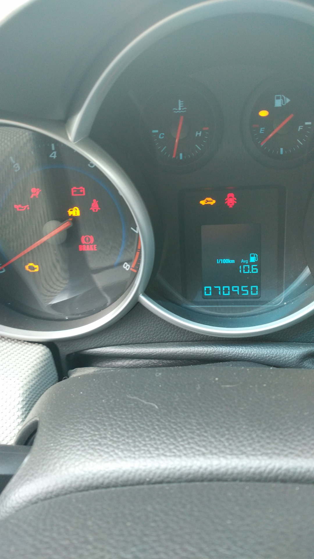

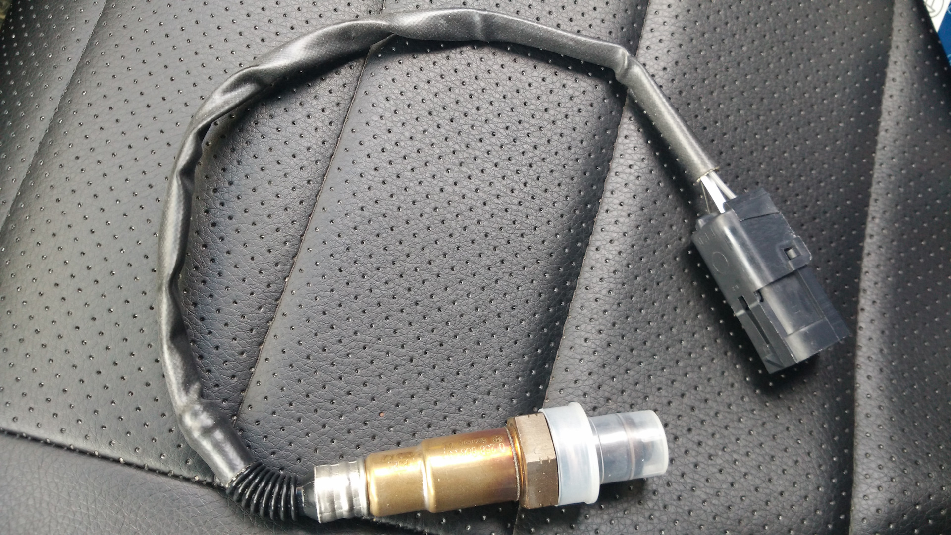

Всем привет. На пробеге около 60000 появилась ошибка P0141 — неисправность подогрева кислородного датчика после катализатора. Первое время удавалось сбрасывать с помощью ELM, хватало дня на 3, а потом сброс не помогал и стал гореть Check Engine постоянно. Почитал Drive2 и пришёл к выводу, что нет смысла заказывать оригинальный датчик за 5000+ руб., а можно поставить Bosch 0 258 006 537
Запчасти на фото: 0258006537

Понимаю что давно дело было, но все же спрошу, менять разъем тяжело? Сейчас отказал 2ой датчик, ошибку скинули сегодня, но думаю она вернется…
Разъем меняется легко. Главное хорошо все заизолировать в термоусадку. Вот открутить датчик может быть проблемой. Лучше его Wd обработать, но должен сначала остыть. Это все же выпуск

Поменял датчик ошибка пропала, через пару дней опять вылезла. Покупал с али относительно дешёвый датчик. Думаю прошивать имеет смысл? Пробег 150
Здесь 2 варианта: не исправный датчик или он не подходит по параметрам. Если прошить, то это снимет все проблемы

Если с завода на 1.8 ставится такой же датчик, то да
На сколько я знаю первый и второй датчики одинаковые
