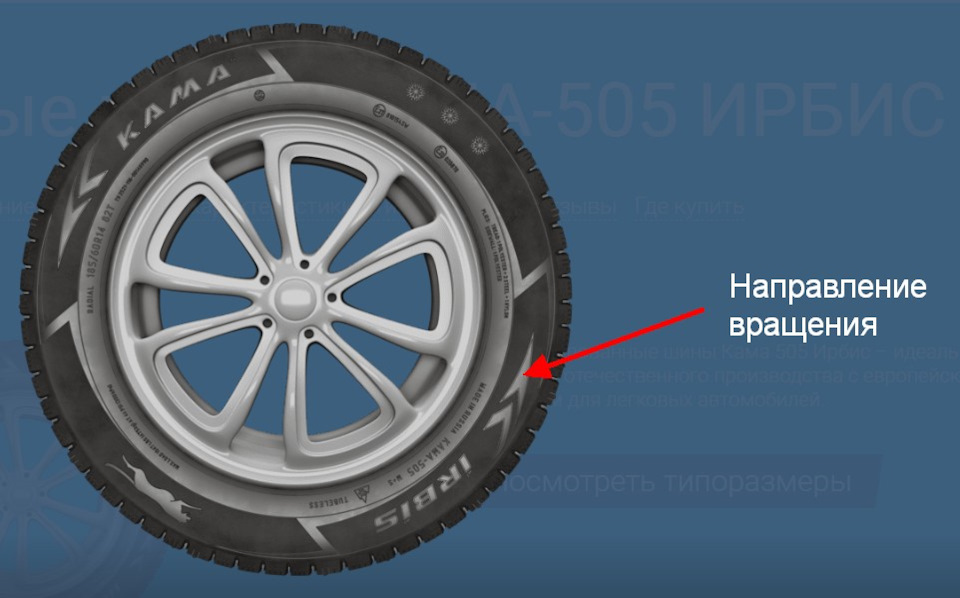

Какое направление движения у шины КАМА — 505 M+S 175/65R14

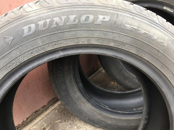

Не понятно в статье про M+S, вот к примеру Шины DUNLOP GRANDTREK ST30, на оффициальном сайте (dunlop-tire.ru/items/grandtrek-st30) сказано летние, однако на боковине есть M+S. Все таки они всесезонки или летние, или же M+S и M&S одно и то же, просто разные производители пишут по разному?

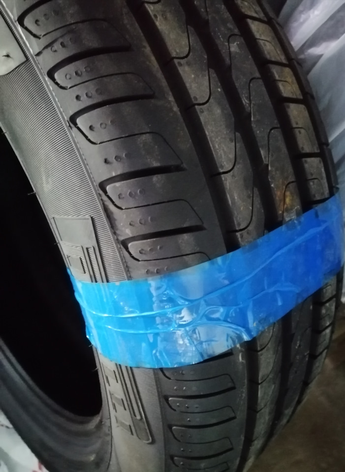

Кто-то может разъяснить почему на складе шины обманывают скотчем. Это какая-то маркировка? Заказал, пришли в магазин. Ни кто не может разъяснить
