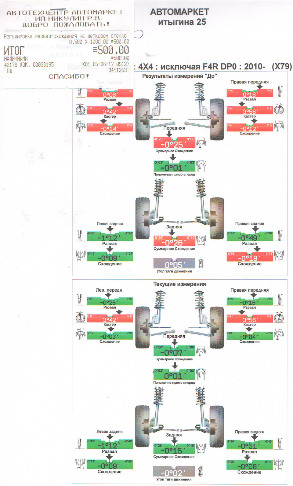

После замены стоек, нужно было сделать сход-развал. Не стал это откладывать на долго и поехал делать.
Запчасти на фото: K010506

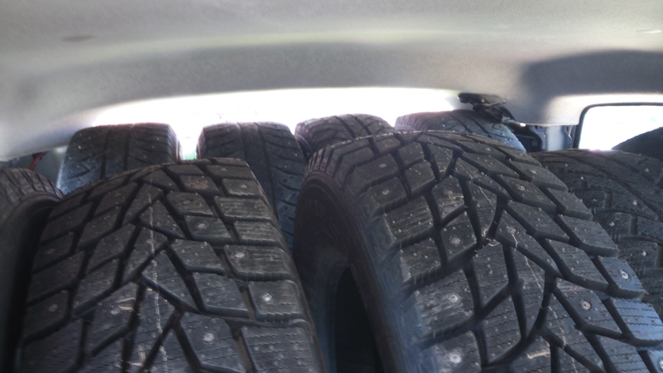

Так же решил не откладывать на долго подготовку к зиме.
А именно, решил сбортировать на диски новую зимнюю резину.
Загрузил в салон Дастера ДЕСЯТЬ КОЛЕС и поехал на шиномонтаж.

Что-то кудесники с закреплением датчиков намутили. Посмотрите на цифры развала.
Буду Вам премного благодарен, если Вы более подробно напишите, что там не так.
Угол развала передних колёс "До" в красной зоне. "После" развал в зелёной зоне. Каким образом кудесники изменили развал, если он на Дастере не регулируется (обеспечивается геометрией кузова и подрамника)? Ну разве что только кулачковые болты на крепление стойки к кулаку поставить, чего явно не делали.
При регулировке схождения развал меняться не должен. На косяк с закреплением датчиков косвенно указывает не изменившийся до и после угол наклона поворотной оси (кастер). Так же мне непонятно, как могло "уйти" схождение при замене стоек, если рулевые тяги от кулака даже не отсоединялись?
Мой вывод: или с датчиками что-то нахимичили или авто не "прокачали" чтобы ходовка установилась.
Развал как был в красной зоне так и остался
Посмотрите внимательней, подписи ПОД значениями.
