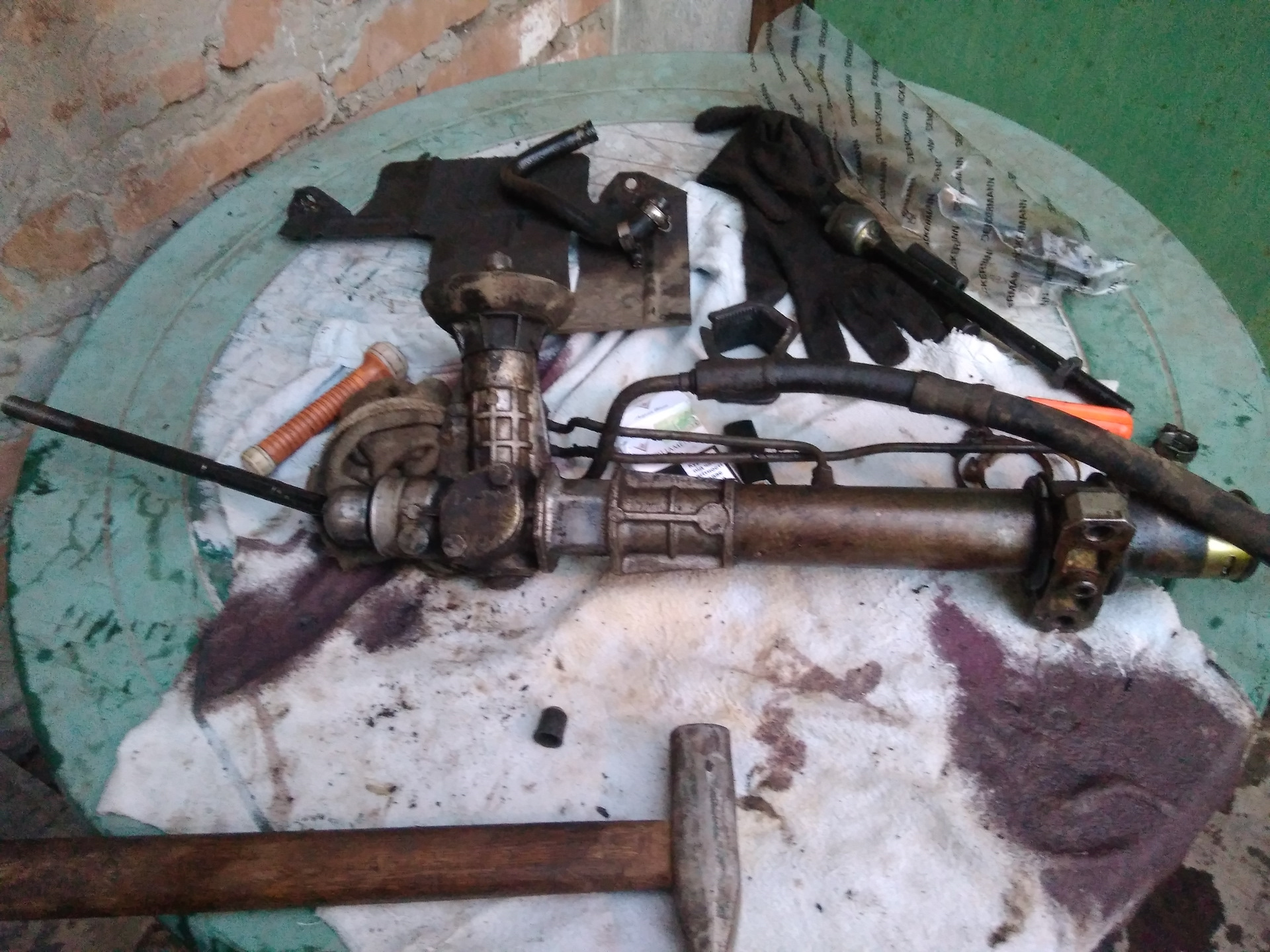

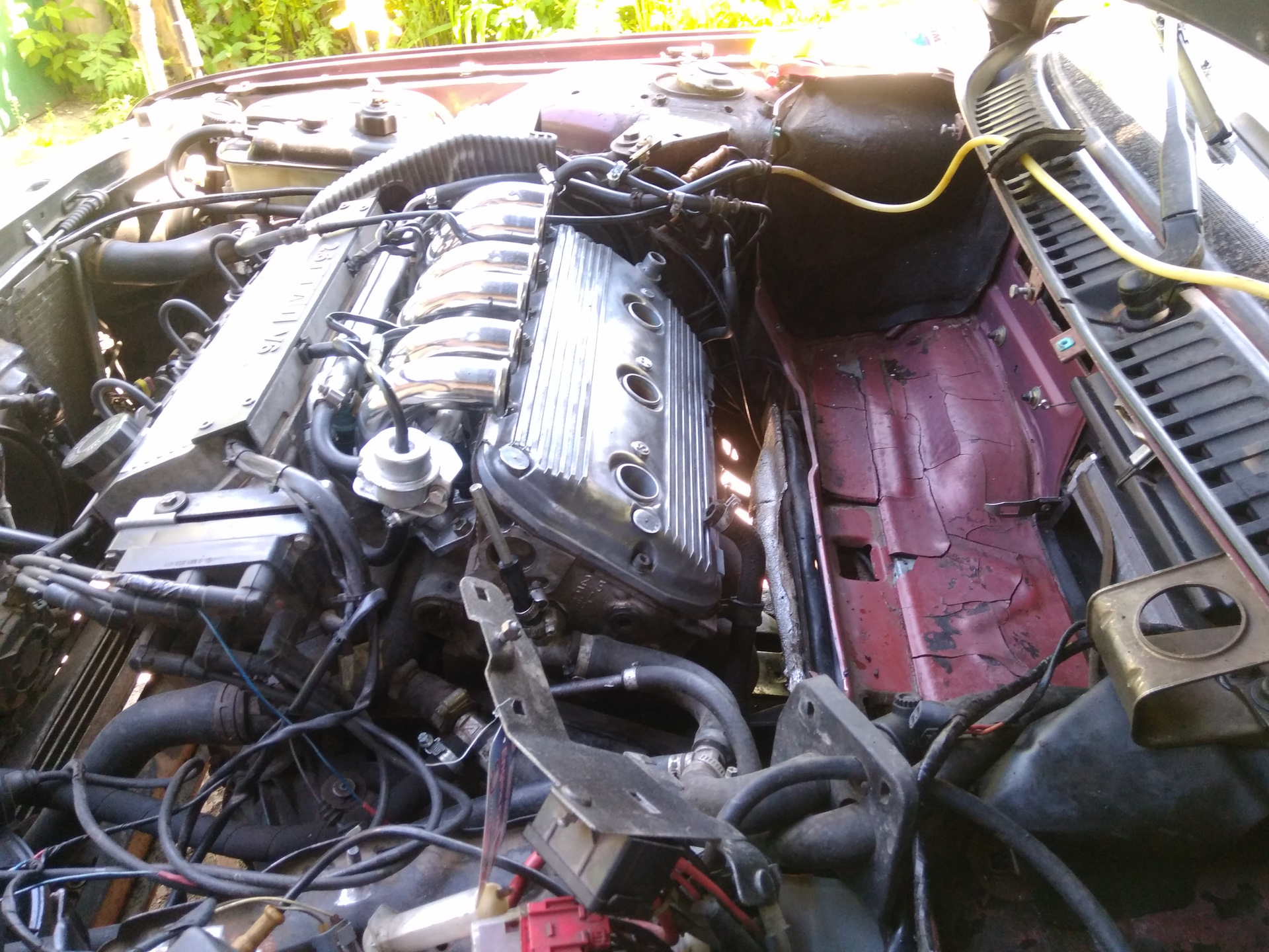

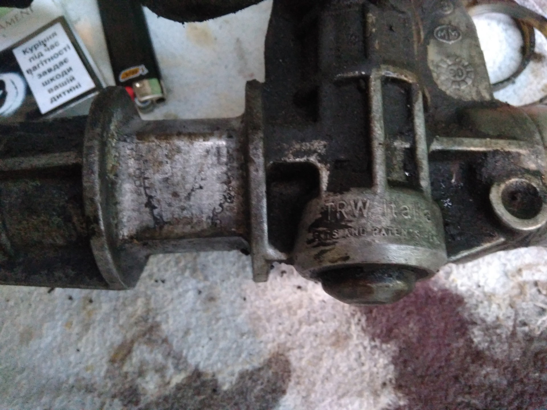

Сегодня снял Рейку так как она дала течь…
ужас ужас ужас… снимать одно удовольствие))))) вообще снимали втроём)))) Кум и Брат пили рядом пиво я снимал ещё раз повторюсь ужас её снимать, но я преодолел её всё таки))))
Сам процесс снятия проходил по этапно:

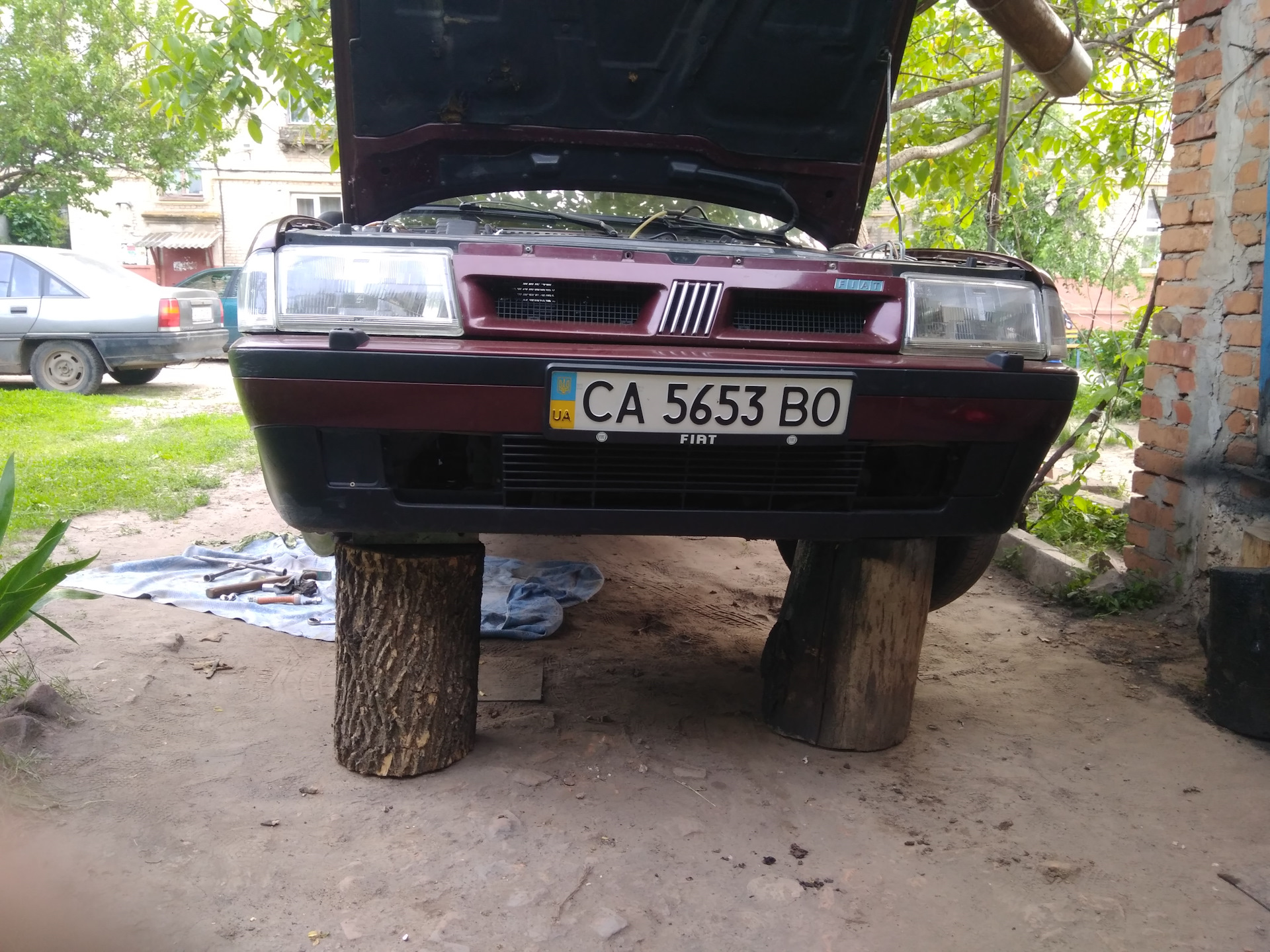

1) Для начала вывесил авто на пеньки
2) под капотом — снял испаритель печку и перегородку от моторного отсека.
3) с поворотных кулаков повынимал рулевые наконечники
4) с бачка сколько смог столько и высмоктал шприцом всю жидкость

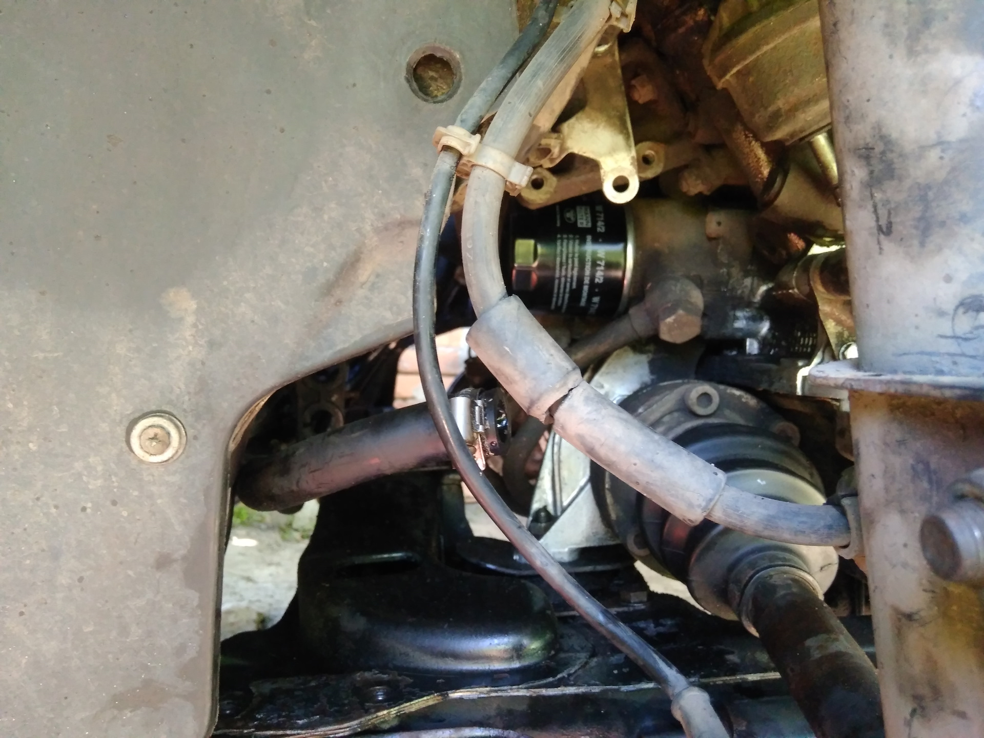

5) полез подниз авто с Большой осторожностью поснимал шланги и досливал жидкость сколько мог с поворотами руля
6) открутил защитку от балки
7) Открутив два Хомута те что держат рейку
8) Переполз в салон под руль откручивать рулевой вал от рейки… Наипался))))) мама дорогая
9)Вытянул рейку на водительскую сторону, почему то она не захотела выходить в другую сторону ну то ладно…
10) Ура Глотнул пивка…

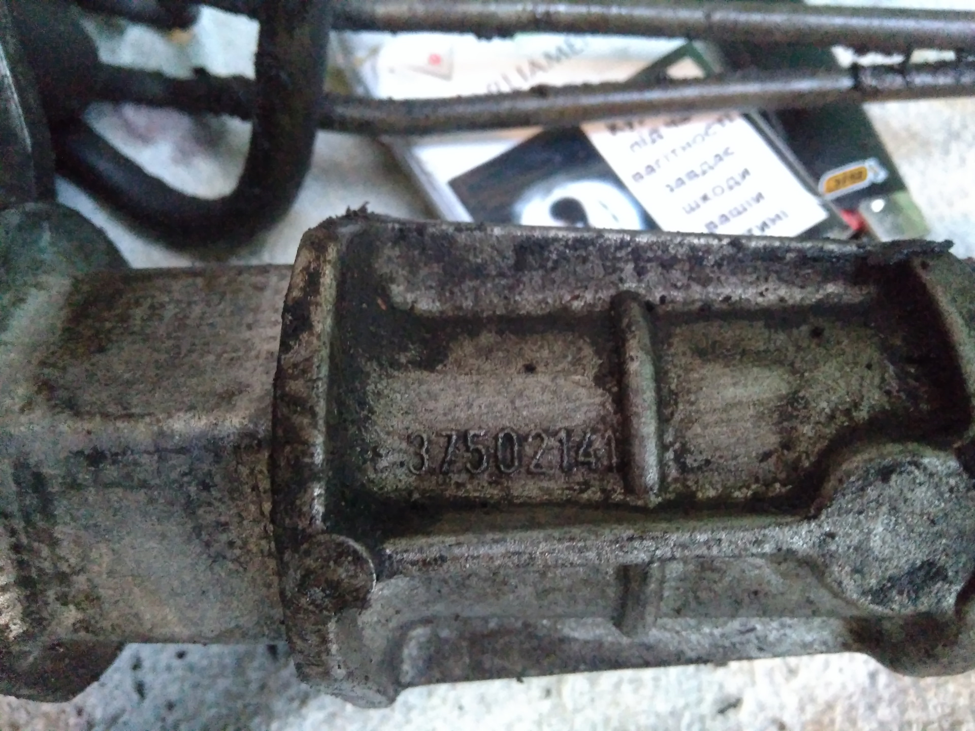

Теперь рейка у мастера на разборке, мастер звонил через 30 минут после разборки рейки сказал что нужны только рем. комплект сальников, Вал шлифовать не надо. Фух))))) уже легче.

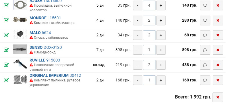

Заказал сальники — Комплек из 4 шт 704 грн.
Ремонт мастера — 400 грн.
После снятия рейки решил снять торсион, весь ремкомплект на торсион заказал фото и цены видны на фотке… Жду…

Я думаю что ещё предстоит немного Пои.Тся с установкой))))) Благо там всё чисто и без грязи и всё новое))) что есть Хорошо!

а что за програмка?откуда цены и номера-последние фото.

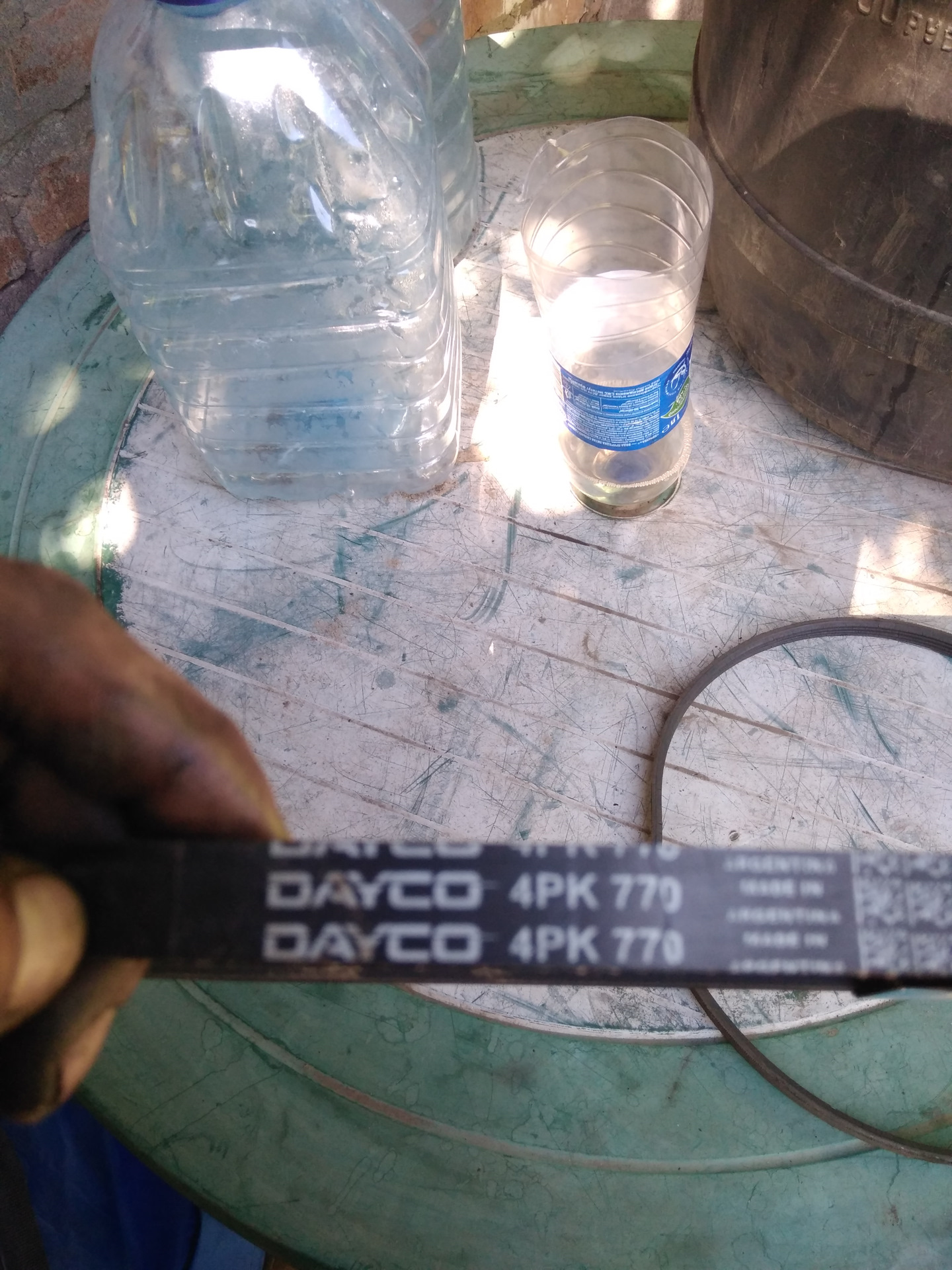

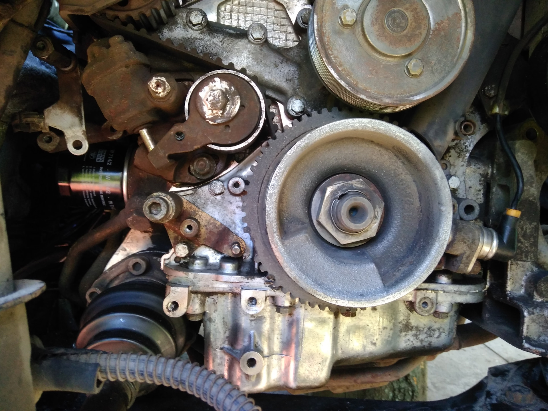

Странно почему сальники вывернуло, по сей день загадка. Ты кондер сдела или ремень просто так подобрал?

Мастер сказал что скорей всего не правельно поставили какуЕто втулочку в нитри рейки!
