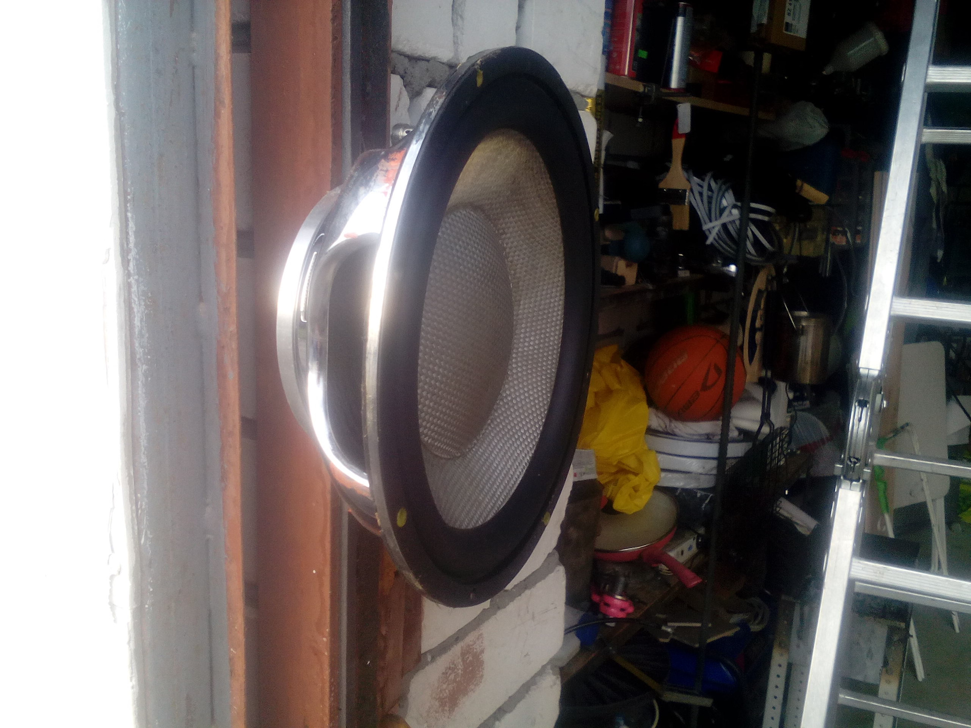

Очередной раз споткнувшись об лежащий на полке саб, оставшийся после демонтажа прокорродировавшей задней двери, подумал, а не дать ли ему четвертую жизнь?
В углу, молча лежали куски ламинированного ДСП, нещадно пожирая и без того маленькое жизненное пространство гаража
Благо сын подрос, и посему получил задание насчитать необходимые размеры усеченного гексаэдра внутренним обьемом литров 15.
Эта головка превосходно работает в десятилитровом ЗЯ и её собственный объём около 5литров.
Тринадцатилетний сынишка с заданием справился быстро! Эскиз готов!

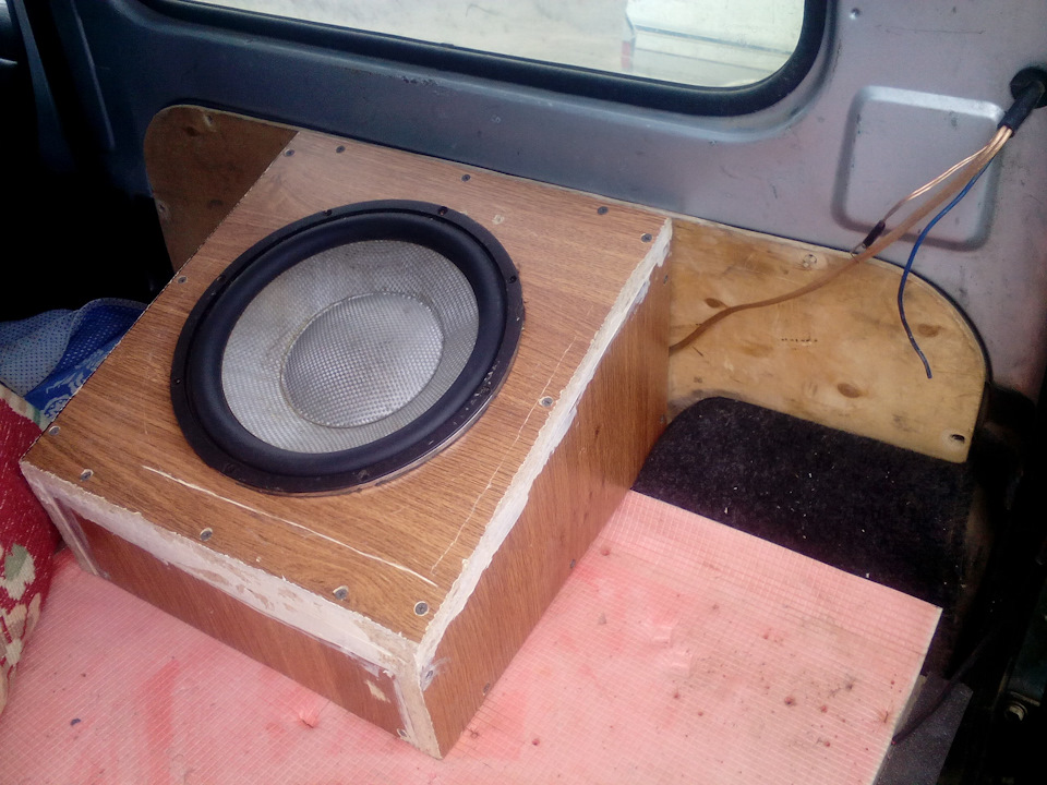

Электролобзик, жменька шурупов и жидкие гвозди, оставшиеся от ремонта, поспособствовали реализации проекта в материале.
И через каких-то пару часов, гараж наполнился ровным, контурно- бархатным басом, характерным для этой головки!
Но этого показалось мало, включили в тандем и макет на голове от Панасоника… При подводимой мощности не более 20 ватт на каждый (ессно в фазе), звуковое давление в гараже стало весьма ощутимым.
Головки не громкие, не для сокрушения стен в состязаниях по SPL звуку, но с лехким налетом аудиофильства. Бас точный, контурный, а не рыхло-клубно бубнящий в лёгкие.
Немного поублажав соседей, тандем разобрали и свежеиспченный саб поместили в самурайку.
Запитали его от недавно смонтированного Кикса, настроили кроссовер. Прослушали…
Сынишка был впечатлен плодами своего труда!))
